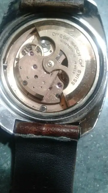

Hola amigos como están?
Los molesto para preguntarles por un reloj que me están ofreciendo. La verdad es que me gusta pero no se mucho sobre omega vintages, sus cajas, diales, calibres y demas, así que quería preguntarles que les parece y si le encuentran algún pero con el que frenar la cri
Desde ya gracias por leer y por su invaluable consejo. Un fuerte abrazo

Tiene una magnífica máquina 491. Nunca lo he visto en esa caja pero, claro, yo tengo taaaanto por ver ...
Habría que tener mucho mejores fotos para opinar más.
Ni idea, pero creo que son de épocas diferentes contenido y continente.
Ojo.
Ojo.
Me sono algo raro la tapa trasera 198.030 lo busque y no son automáticos.

Se ve de lejos que no casan. La caja es de un Electronic y la máquina de un compro oro.
Manolo recordará el mismo emparejamiento que hizo no hace tanto, y que quedaba estéticamente mal, con una caja de un Electronic cascado que le dio su paisano y una máquina viuda de un compro oro.
Buenos dias!!! Como ignorante que soy ( imagina a casina , rafagil y vicente)) ya me ha extrañado ver ese movimiento en esa caja. No me cuadra nada con small seconds!!! Y desde el movil como que la horaria no es la suya???
En fin, es MHO. Esa caja suena setentona. Saludos:bye:
Gracias amigos. Pasaré de el, fuerte abrazo
Enviado desde mi SM-G970F mediante Tapatalk
Cierto es, Vicente. Yo ni siquiera me molesté en tratar de averiguar por la referencia a qué pertenecía esa caja pero desde luego y de lejos se ve que no es para esas excelentes máquinas 491. Su estética era otra.

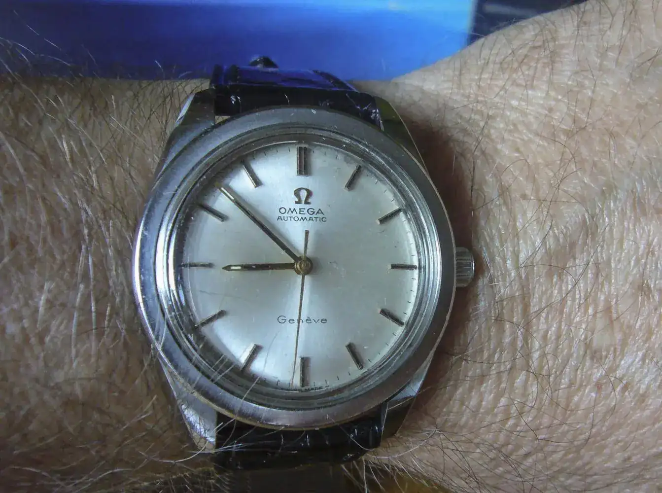

Y si, yo metí una máquina automática 56X, falta de caja, en un habitáculo de f300 (donación de un también excelente paisano) que estaba falto de máquina. El resultado, en mi caso, es muuuucho mejor que ese que nos presenta el compañero aunque se ve mi esfera como "hundida", no tocada, pero hundida, je,je,je.
Aquí la podéis ver
Saludetes.
PS. Y yo, como el niño del sulfídrico, "po a mi me gutttta". :laughing1::laughing1::laughing1:

HOLA ! YO LO DEJARIA PASAR !! HAY COSAS QUE NO CUADRAN COMO TE DICEN LOS COMPAÑEROS !! LA CAJA Y LA TAPA ESTAN DEFASADAS EN EL TIEMPO CON RESPECTO A SU CALIBRE.
