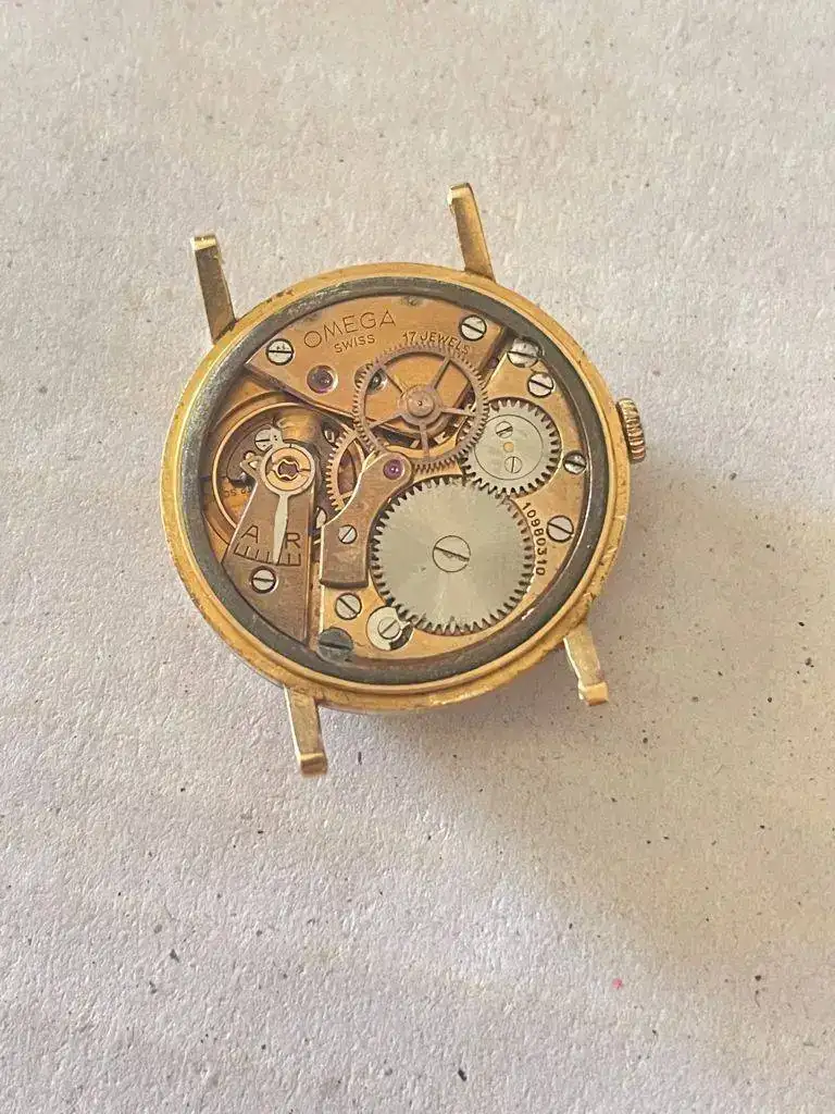

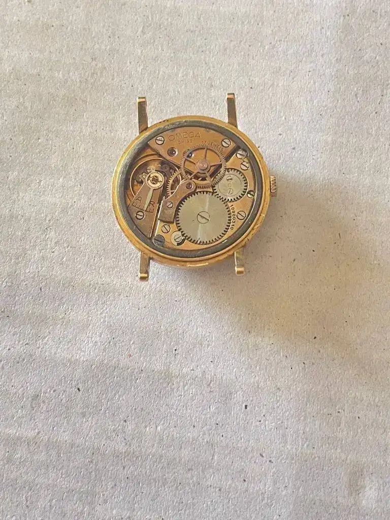

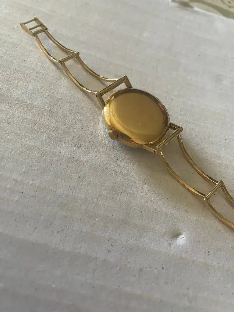

Buenas tardes, os presento un reloj con mucha historia familiar. Se trata del reloj de pedida de mi abuelo, casado en 1948. Es un Omega de oro, con armis de verano.
Esta mañana lo he abierto para ver la tapa y el movimiento, y dada mi poca experiencia no sabría identificar el calibre, ni si es caja nacional o suiza. Por el número de serie parece estar fabricado entre 1944 y 1947, lo que cuadra con la fecha en la que se adquirió.

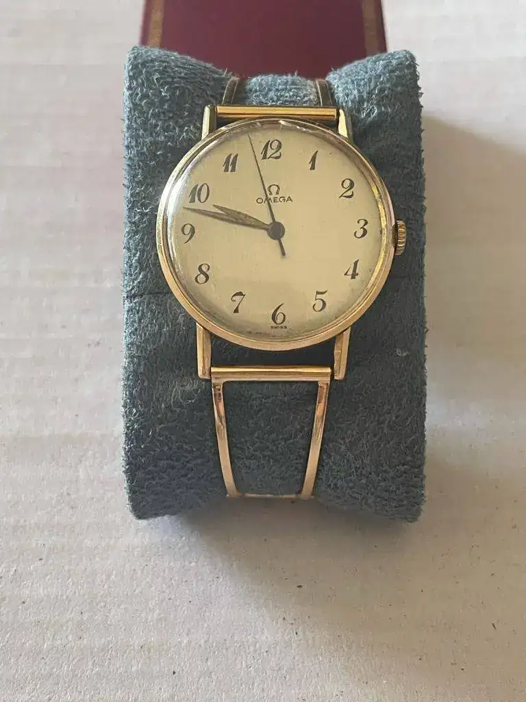

Lo que más me llama la atención de este reloj es la esfera, además de que está desplazada jamás había visto una así en un Omega de estas fechas.
Os dejo unas fotos a ver si os gusta y me dais vuestra opinión.
Gracias!!

Bienvenido ya que veo que eres un recién llegado.
Bonito recuerdo familiar el reloj que nos muestras. Se trata de un 30t2 SC, con caja original, aproximadamente de 1947, te lo digo de memoria, y con la esfera restaurada, no muy bien por cierto.

caja Suiza. Excelente reloj. Muchos harian mucho por este ejemplar. Mis padres también se casaron en 1948, pero sin reloj de oro de por medio.

Muchísimas gracias por tanta información. La verdad que es un placer poder disfrutar de la sabiduría de foreros como usted. Aunque no sabría identificar cuál de los modelos de este calibre es.
Gracias por la acogida, lo de la esfera es verdad que es una pena, aunque según mi padre, la esfera nunca ha sido restaurada, si no que es la original. ¿Qué me recomendarías hacer con ella? No sé si es original Omega. Estoy planteándome restaurarla, o buscar otra nueva.
Lo quiero poner al uso y tampoco sé si usar ese armis o buscarle una correa chula de cuero.
Muchas gracias!!!

De nada, para eso estamos. Tu modelo exactamente es el 30T2 SCPC, ya que tiene incabloc y es de 17 jewels. El año de fabricación es 1946, a finales.
En cuanto a la esfera, lo que te puedo asegurar es que de Omega no salió así. Ahora, no discuto que saliera así de la joyería. En aquellos años era habitual. La única forma de saber si es una esfera original repintada o si ni siquiera es original, es desmontándola y viendo si lleva alguna marca del fabricante en la parte posterior, y si no la lleva, comprobando la soldadura de las patas. Te dejo una foto de una esfera mía de 1947, donde se puede apreciar el nombre del fabricante y la referencia.

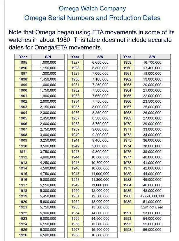

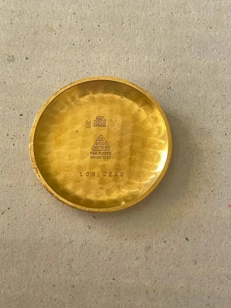

Otra cosa que me llama la atención de tu reloj es que la caja tenga número de serie, cuando Omega sustituyó los números de serie de las cajas por su referencia en 1943, si mal no recuerdo. Es decir, la caja y la máquina no serian coetaneas

BUEN DIA ¡¡ UN CALIBRE MUY BONITO Y BASTANTE PARTICULAR,APRECIADO POR LOS COLECCIONISTAS¡ ESTOY DE ACUERDO CON KIKE CON RESPECTO A LA CAJA.OTRA COSA QUE ME SIEMBRA DUDAS ES LA BATA O SUPLEMENTO ENTRE LA CAJA Y EL CALIBRE,SI SERIA LA ORIGINAL NO SERIA COMUN QUE LA LLEVA.

Hola VME_89,
Como te han comentado los compañeros, la esfera está restaurada y, por edad, la maquinaria no se corresponde con la caja. Dicho esto, eso no significa que el recuerdo que tiene tu padre no sea correcto, es posible que él recuerde el reloj de su padre ya "restaurado". Era muy corriente en los años 50 y posteriores llevar los relojes al relojero del pueblo que no tenía porqué ser SAT Omega, cuando había algún problema, por ejemplo un calibre arruinado por entrada de agua o similar, si tenían algún calibre a mano tiraban de él sin préocuparse de la originalidad del reloj, lo importante era que luciera bien y funcionase, eso explicaría lo de la esfera y el desfase entre calibre y caja. Tengo un Omega Ranchero 267 comprado nuevo por mi padre que me llegó con un calibre 266 en su interior, una esfera muy anterior a la suya y con la mención Fab. Suisse y agujas que no eran de su modelo ¿La razón? Lo de la esfera y agujas porque fue arreglado tras una entrada de agua por un relojero en Francía que las cambio por lo que tenía a mano porque las originales estaban hechas fosfatina, años más tarde otro relojero le cambío el calibre 267 original por un 266 de un reloj de oro para ponerlo en marcha, es sí el calibre original me llegó guardado en una cajita y pude recuperarlo y devolverlo a su caja.

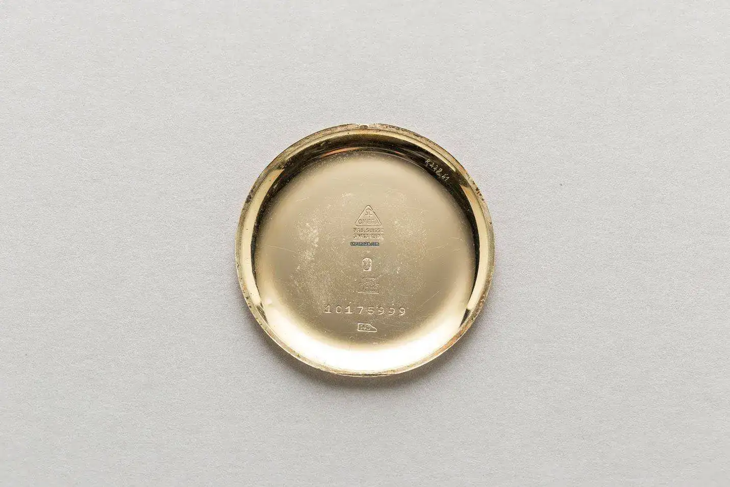

Lo de la bata es algo que cuando las cajas eran grandes se ponía para reducir el peso de oro y dar rigidez al conjunto. Te dejo unas fotos de un reloj de una fecha y caja similar a la tuya con bata que he encontrado por ahí.
Mi consejo, cambia el plexi y disfruta del reloj de tu abuelo tal y como lo recuerdan todos que si lo tocas ya no será el de tu abuelo ;-)

Con lo que no estoy de acuerdo es asegurar que por la referencia numérica de la caja de 8 números y calibre del 45-46 no sea, esta caja la original, es decir, creo que esa caja es para ese reloj.
Con la llegada del 30Rg en el 43 Omega empieza a sustituir la referencia de caja de 7 u 8 números por referencias primero de 4 y luego de 5 dígitos para identificar las cajas. Existe un lapso de tiempo en que Omega mantenía ambas referencias o solo una de las dos. Con las cajas de acero este procedimiento duró poco pero con las cajas de oro es más frecuente, pudiendose encontrar cajas con una o dos referencias numéricas hasta avanzados los 50.
La tendencia era ir dejando de marcar cajas con 7-8 dígitos y sustituirlas por otras de 4 o 5 pero tu caja corresponde bien, para mí, con el calibre y año de tu reloj.

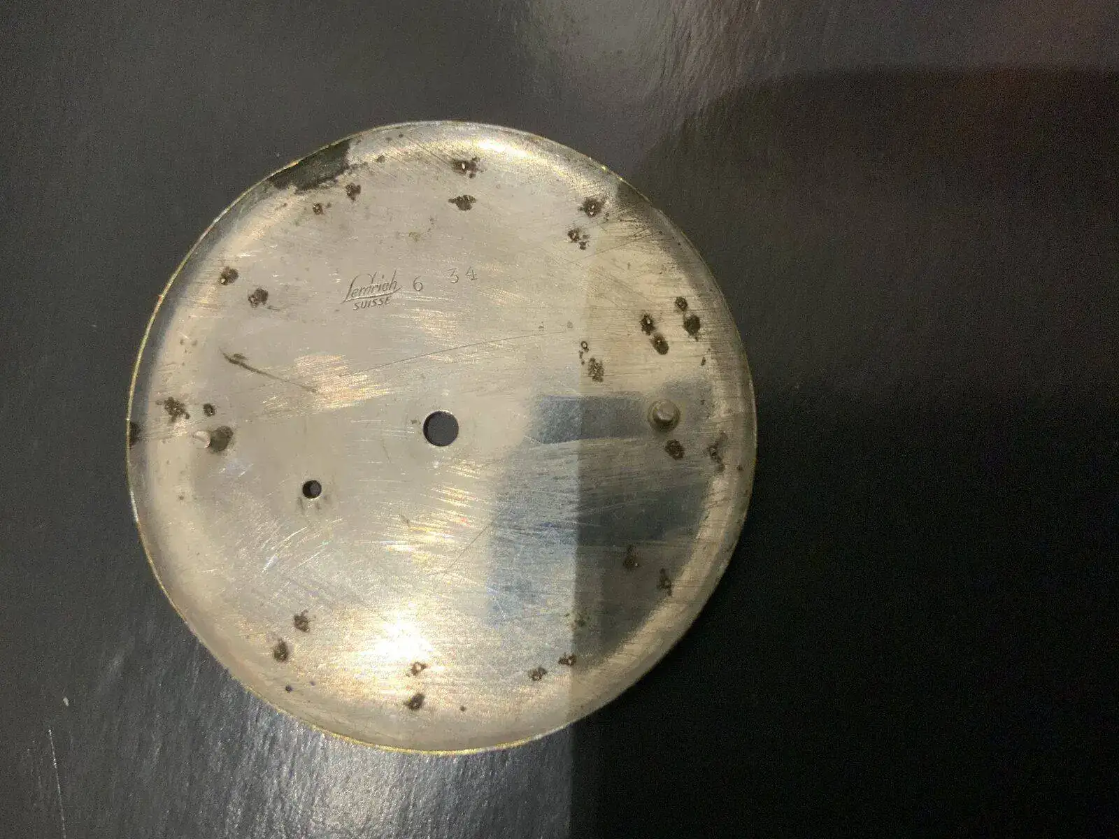

Alguno de vosotros me podría indicar cual sería su esfera original?? La verdad que me planteo buscarle una original o restaurar la actual, no se que me recomendáis.
Por otro lado, como veis el armis, no parece que se lleven mucho, pero me parece original aunque lo haga una pieza menos ponible que otra cualquiera. Ya como opinión ¿Lo usaríais?
Por último, por cuanto puede salir cambiarle el plexi?

La esfera seguramente sea la original, simplemente está repintá. Yo también lo dejaría tal cual, así lo llevó tu abuelo, solo cambiaría plexi y le pondría una correa de piel, conservando la presente en paño.

Buenas tocayo, otra opción es que hagas con la esfera lo mismo que con el brazalete. Guardas el Fraga y la esfera a buen recaudo, y le buscas otra al reloj. De esta forma, si te arrepientes, siempre lo podrás revertir.
Ahora mismo en la bahía tienes esferas a buen precio para tu reloj. Eso sí, repintadas.
Reacciones: Jorge Aldao
Hombre, verás; yo para comprar una repintada repintaba esa, total ya está repintada. En todo caso la mejor opción sería buscar una original lo que no es nada, pero nada fácil. Ni barato. A modo de ejemplo te pongo esta esfera, ya montada, que creo que es original sin poderlo asegurar al 100x100, y por la que pagué más de 150 pelotes de vellón y eso que tiene algún problemilla ya; la compré en subasta y por los pelos. Pero me gustó, no me había tomado la pastilla y me subió la fiebre.
Reacciones: JrChavira78, Cayo Octavio, cesccat y 1 persona más
Casina, si tienes el reloj por esa esfera se puede pagar 150 tranquilamente... restaurar una como esa te sale por mas de 300 y el resultado no tiene nada que ver..
