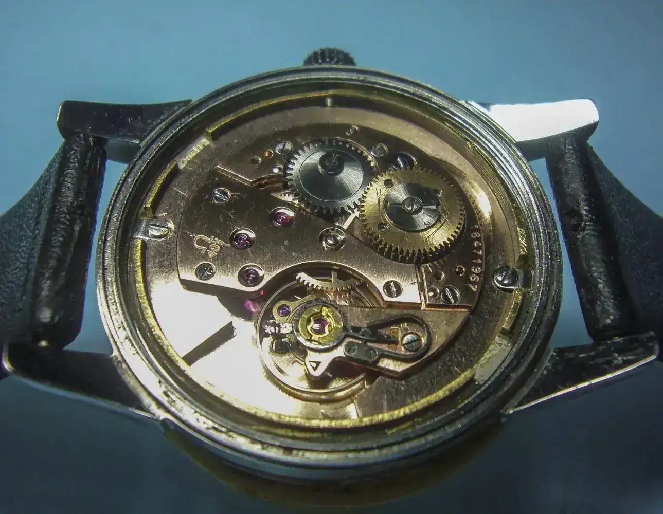

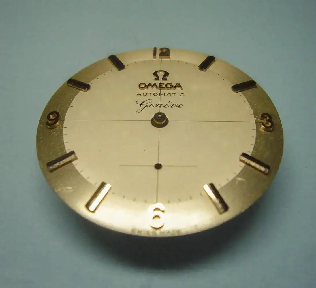

Hoy, al más puro estilo metamorfósico, vamos a ver resurgir de un montón de cosas dispares un precioso reloj. Se le podrán poner las pegas que se quieran pero puesto en la muñeca y estándose callaíto da "er pego".
Ya hace unos días os enseñé un 501 provisional; esa máquina no tengo yo por ahora ninguna intención de meterla en caja, básicamente porque no hay cajas (no las hay a precios razonables), así que la usé manoseándola a tope mientras hacía las operaciones necesarias de acoplamiento. Mantenía así la indemnidad de la 491 que ahora veremos.

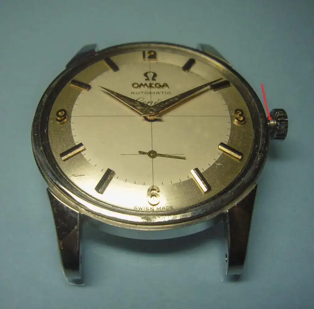

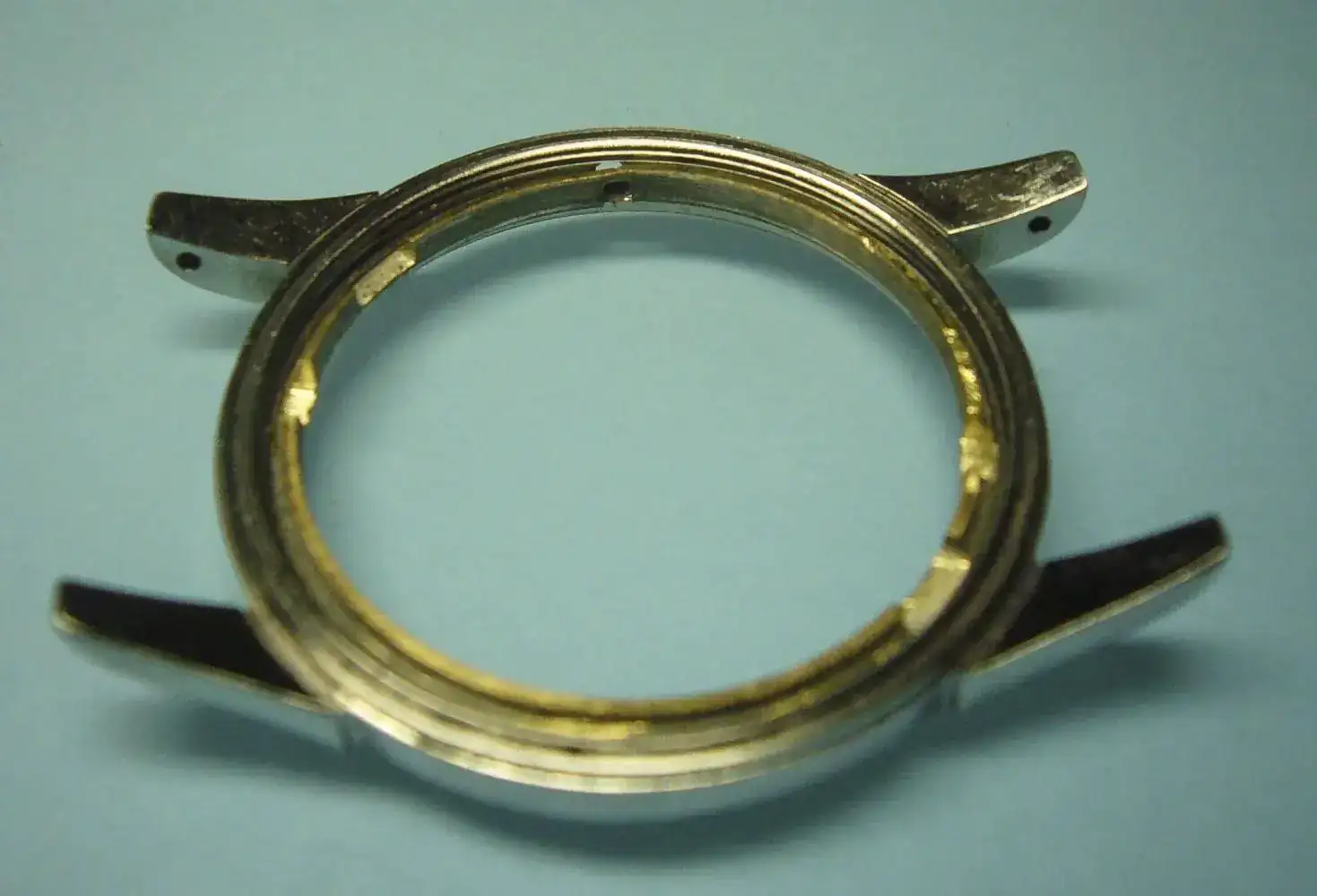

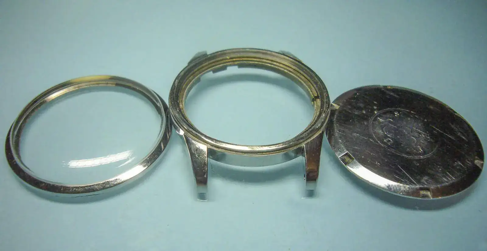

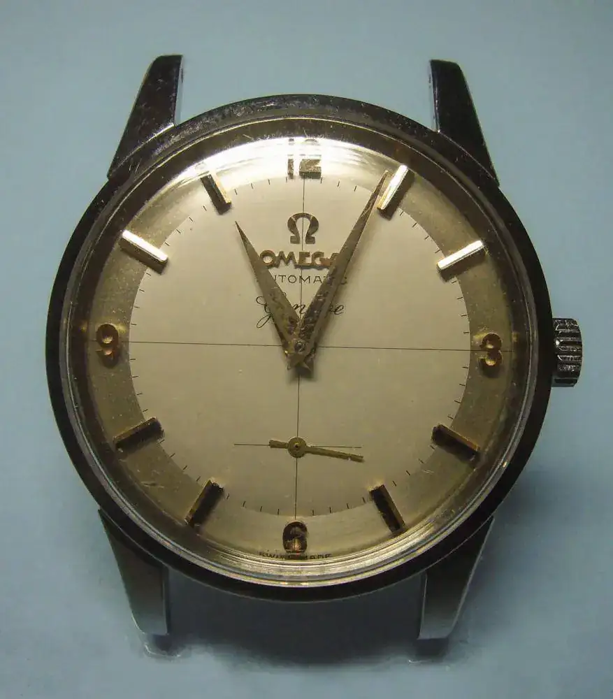

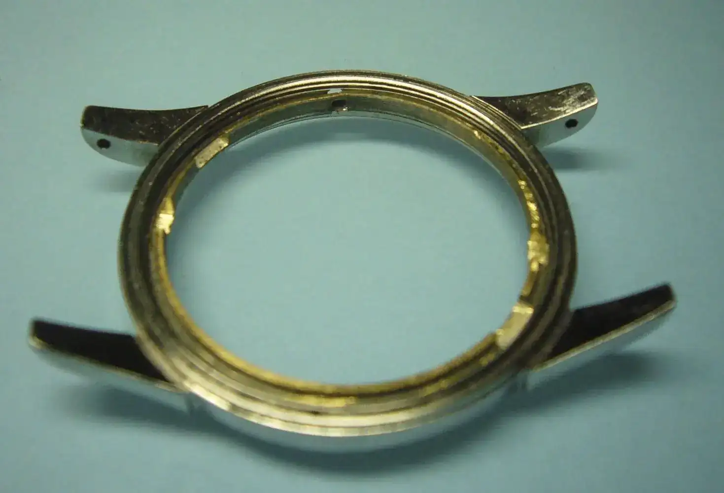

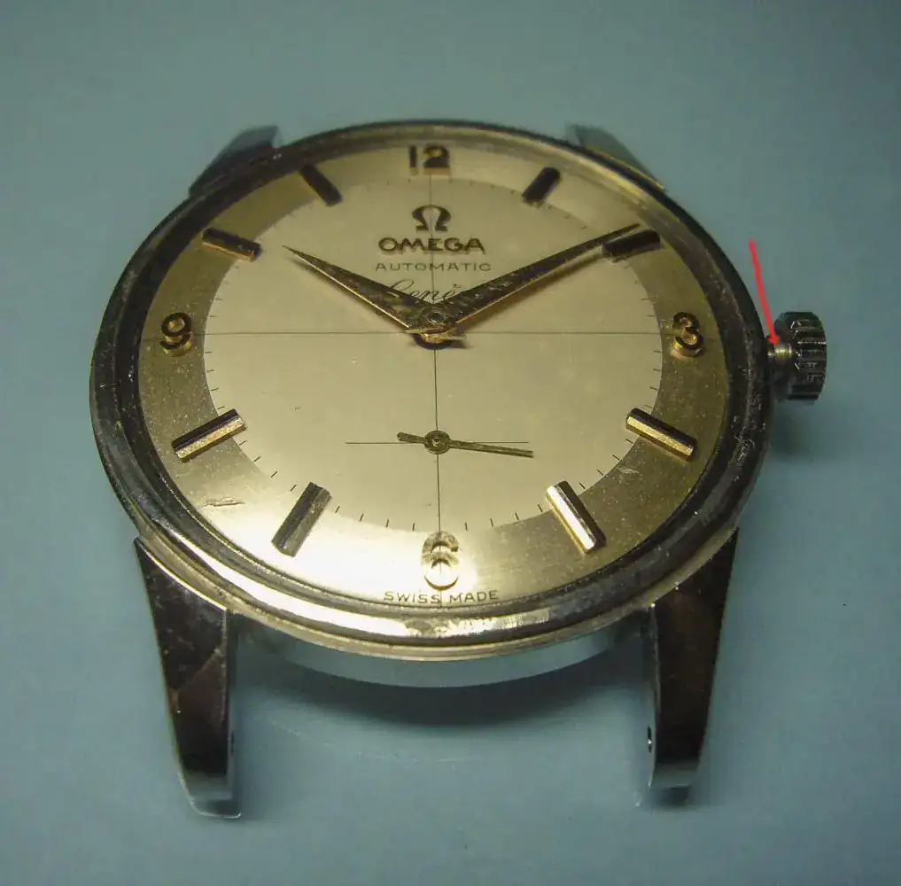

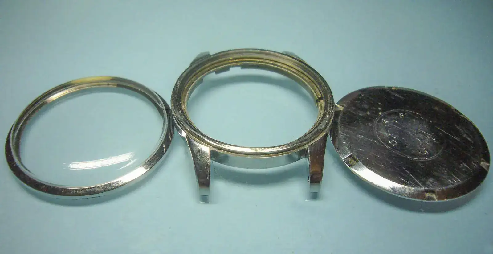

Partimos de esta caja 2495 28 que ya, en si misma, me crea dudas porque no encuentro ná de ella y hasta me planteo que esa tapa no corresponda a esa caja, pero bonita es un rato largo, contundente como a mi me gustan y plexi original Omega ¡casi ná!.
Mide por dentro más de 30 mm, quizás llegue a los 31 pero no me paré a medir. Fue la causa de no montar el 265 "chapucilla" dentro de una caja también "chapucilla", así que como el 491 mide 28 mm he tenido que adaptar una bata rebuscada por entre los "desechos"; por dentro da la medida del movimiento pero por fuera era mayor que la caja, así que lima al canto (gracias que es latón) y a procurarle los rebajes para las bridas, también a lima.

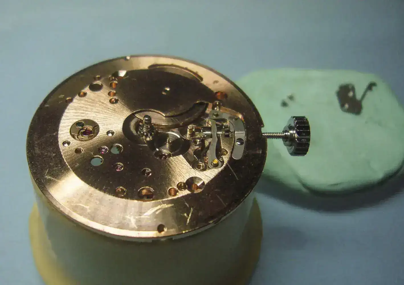

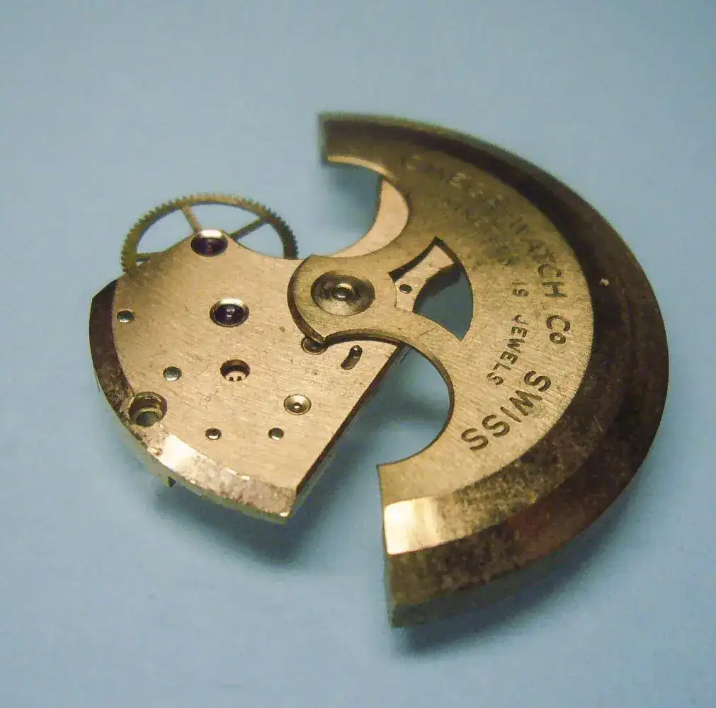

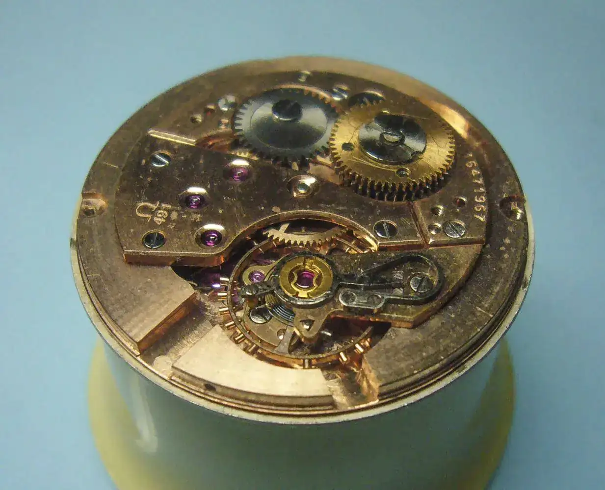

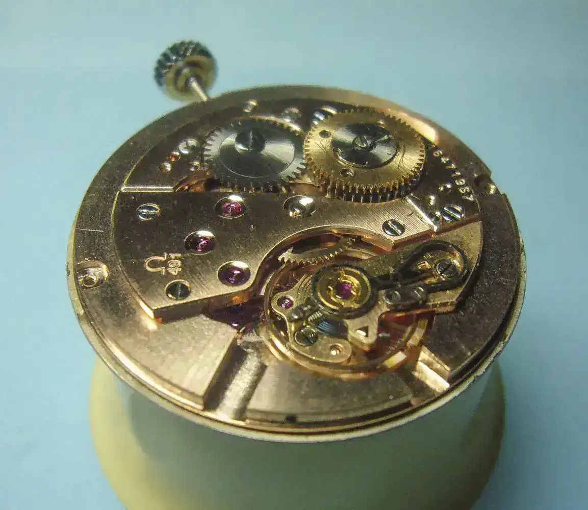

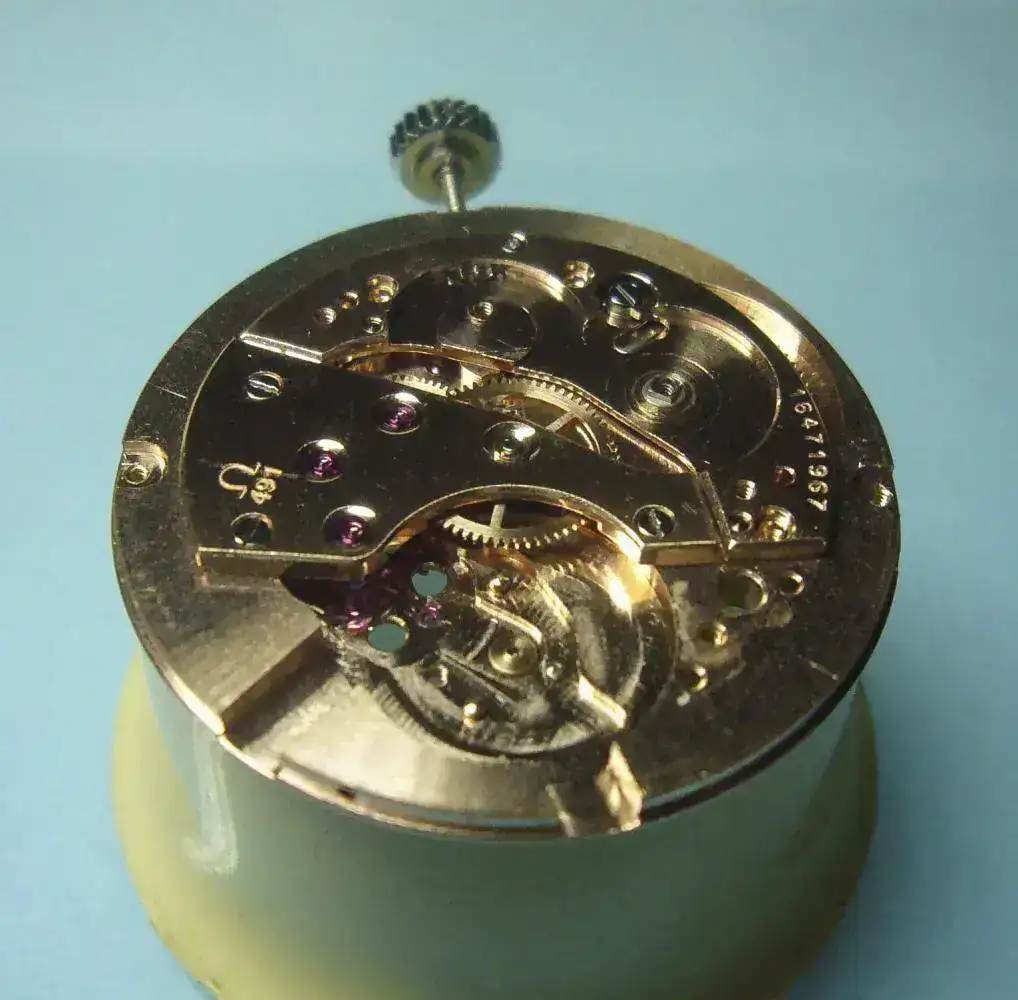

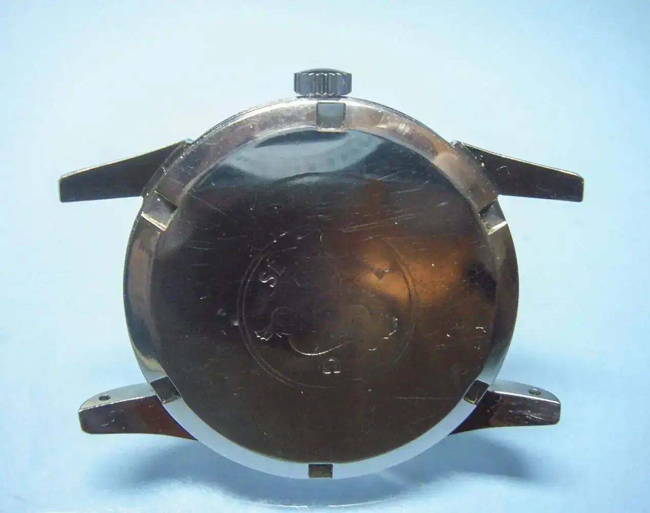

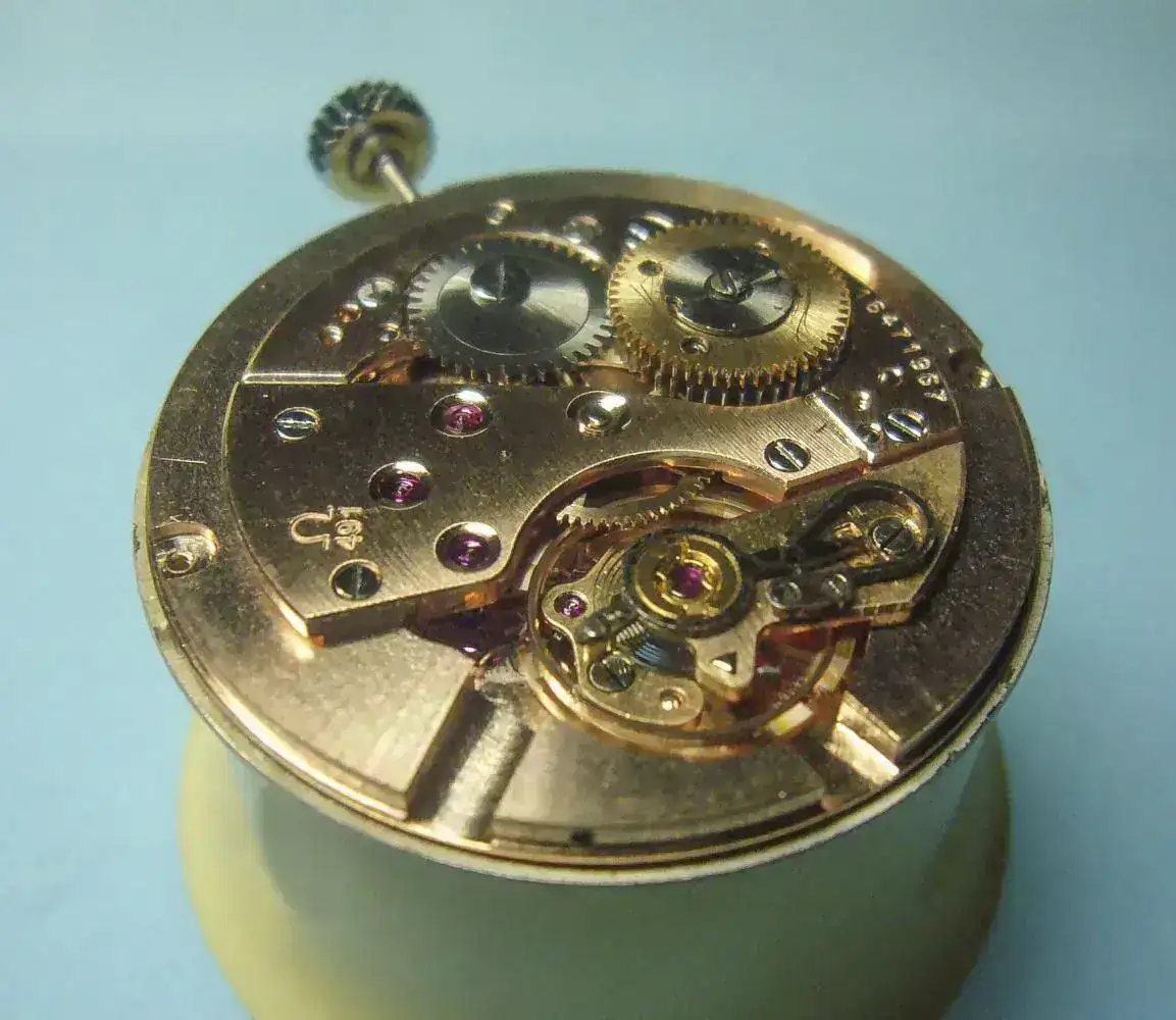

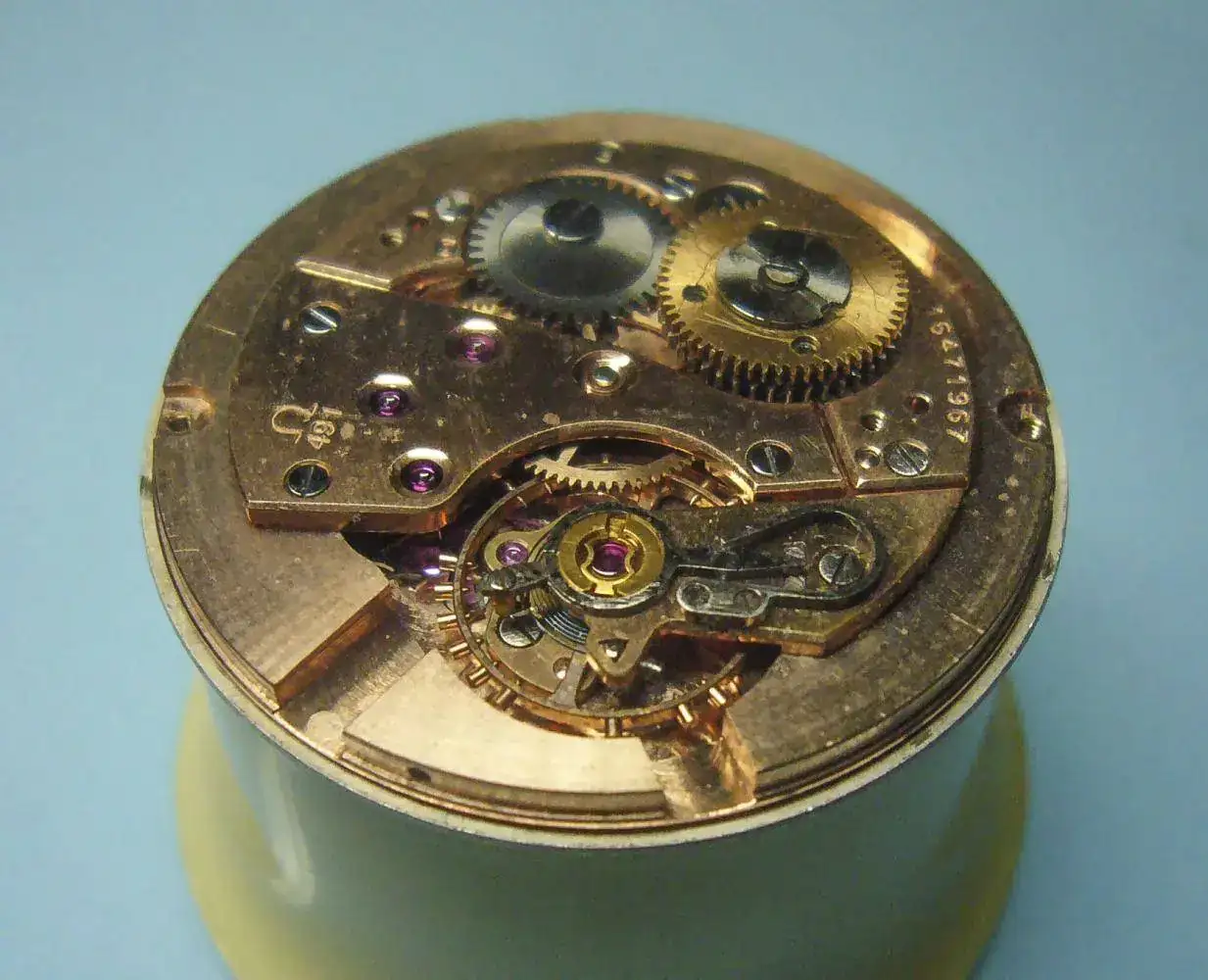

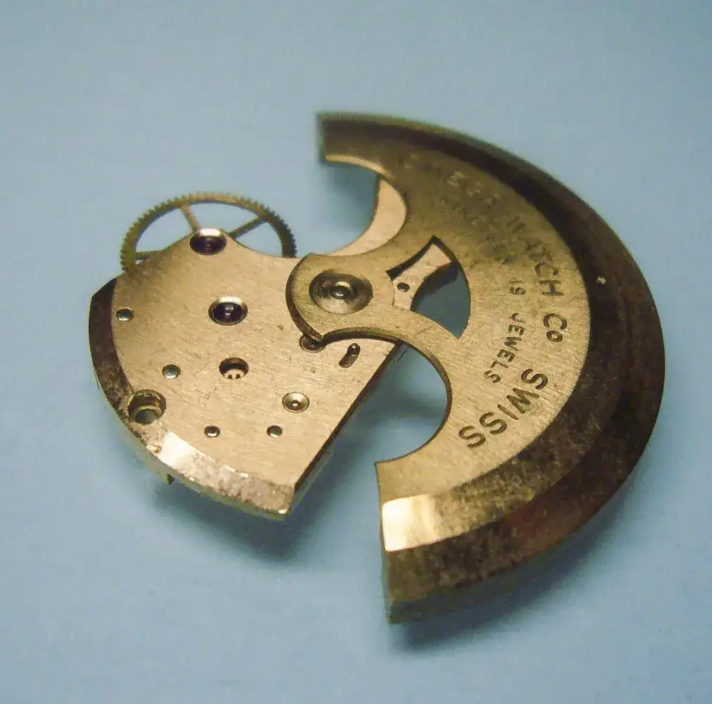

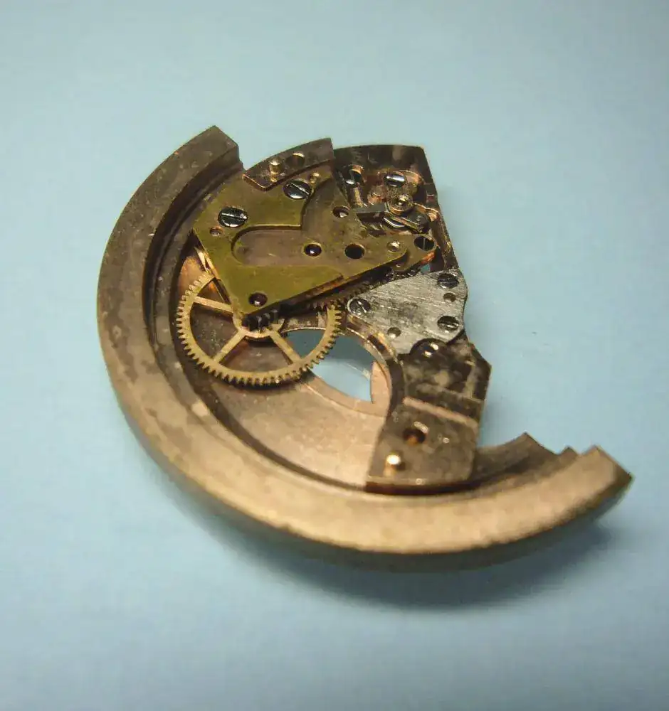

Si os habéis fijado en la primera foto, la tapa trasera es plana por lo que no admite movimientos automáticos. Pero ya puestos a chapucear se le suprimen esos elementos, a saber: masa oscilante y puente de automático para que no sufran las inversoras si se dejara puesto, ya que hay que cargar manualmente. Esto:
Por el otro lado

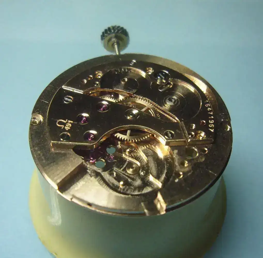

Por tanto el movimiento queda así

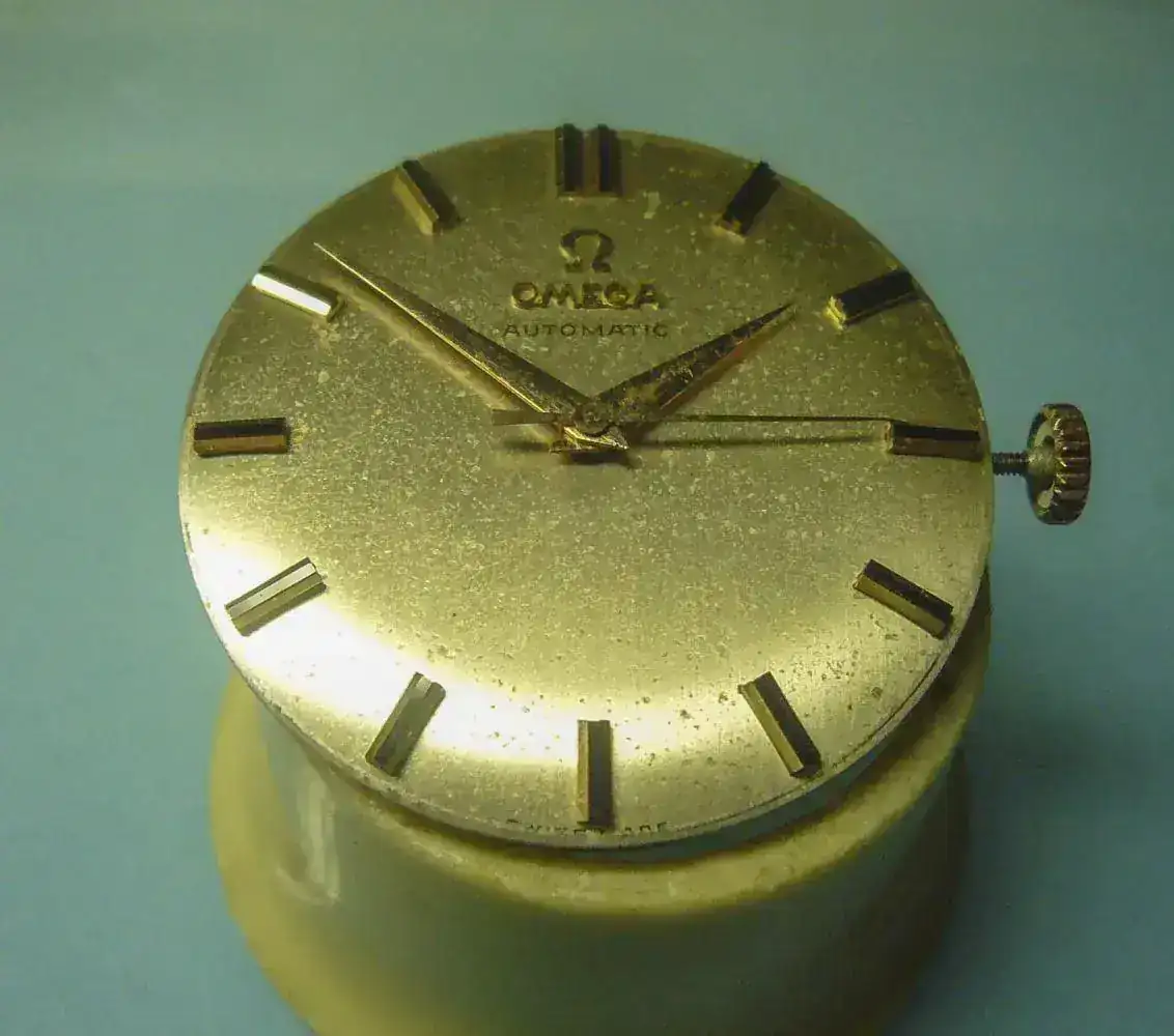

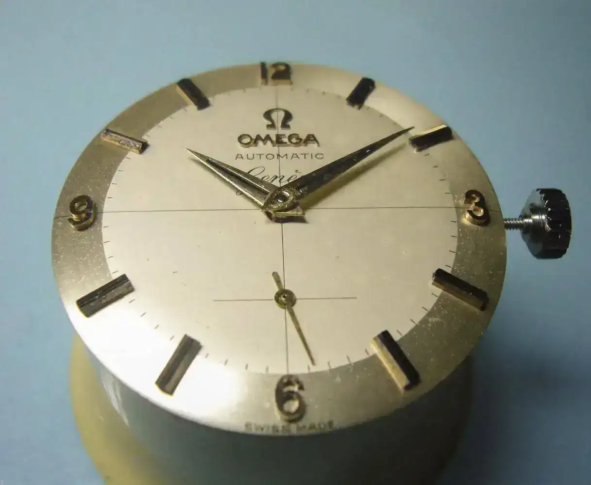

Y por la otra cara, que es donde está mi perdición y la causa de la trabajera

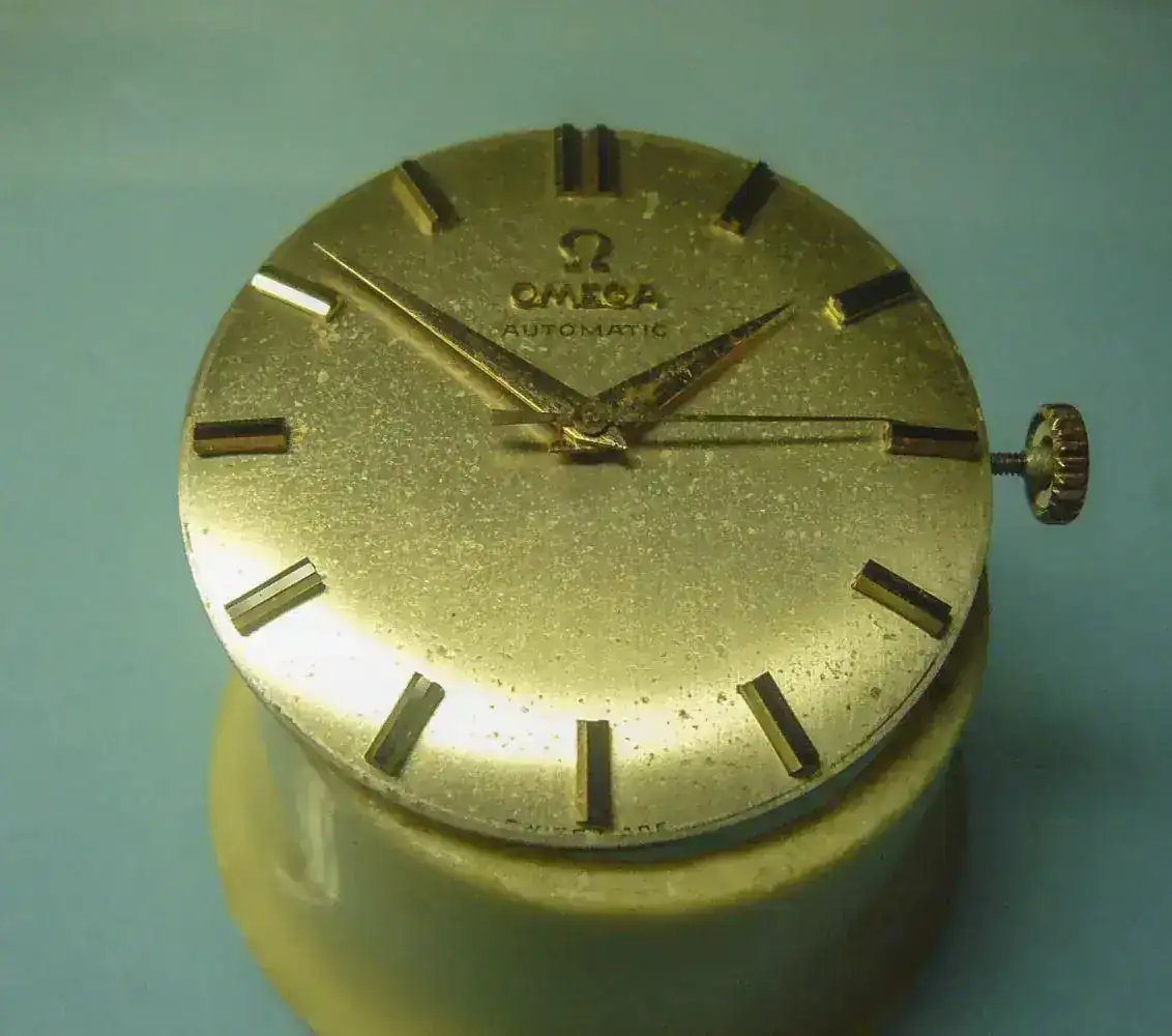

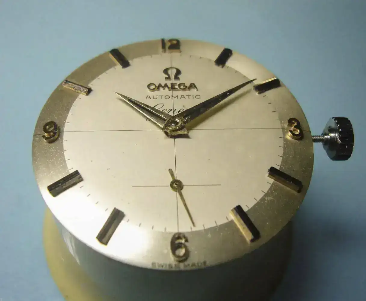

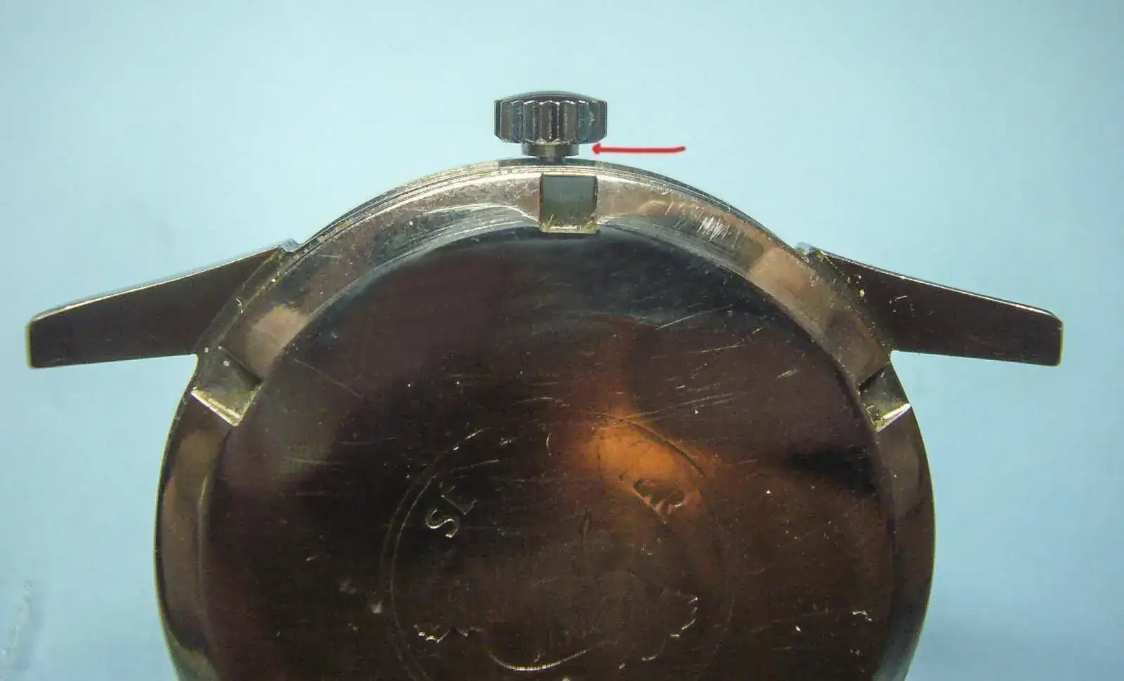

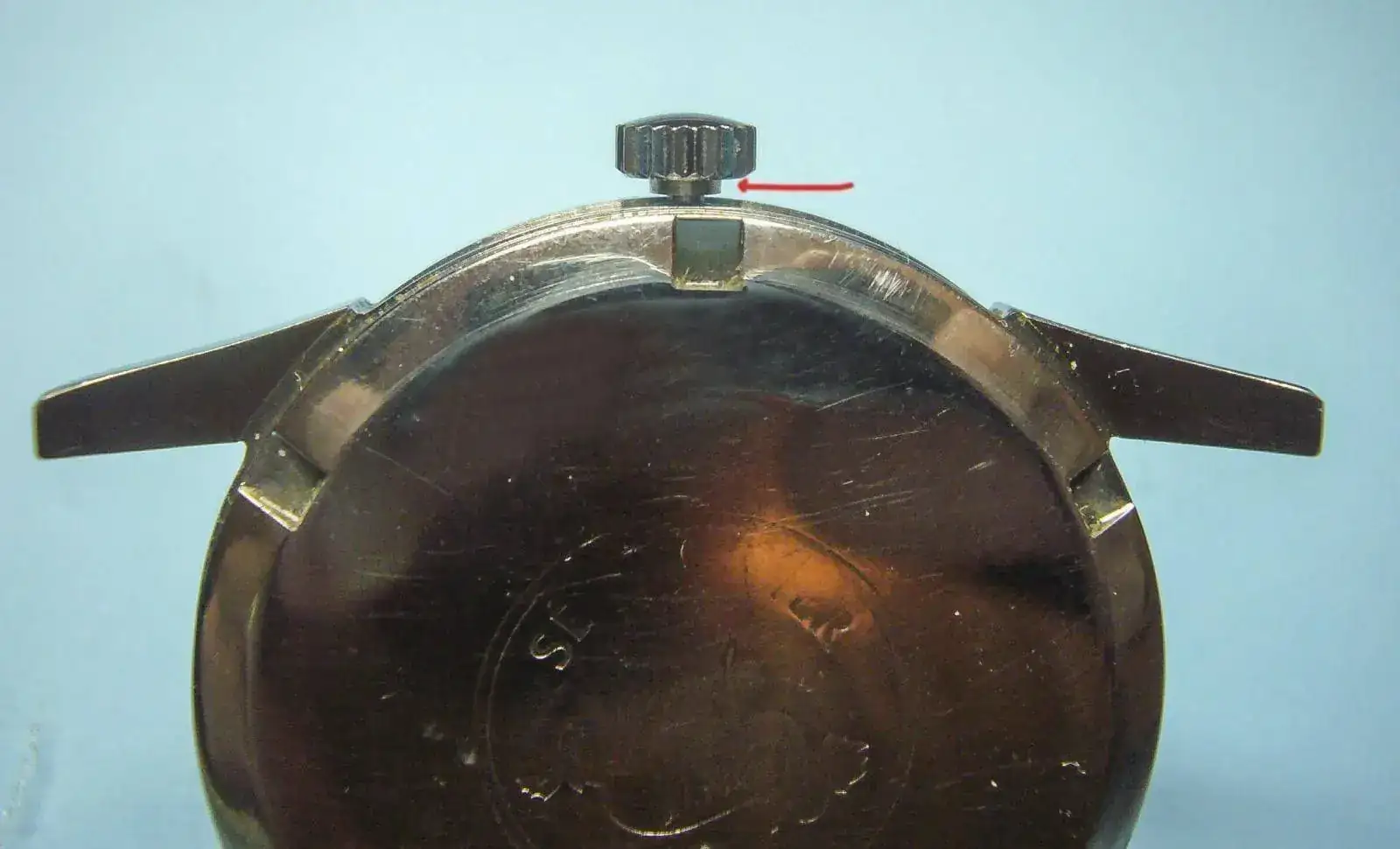

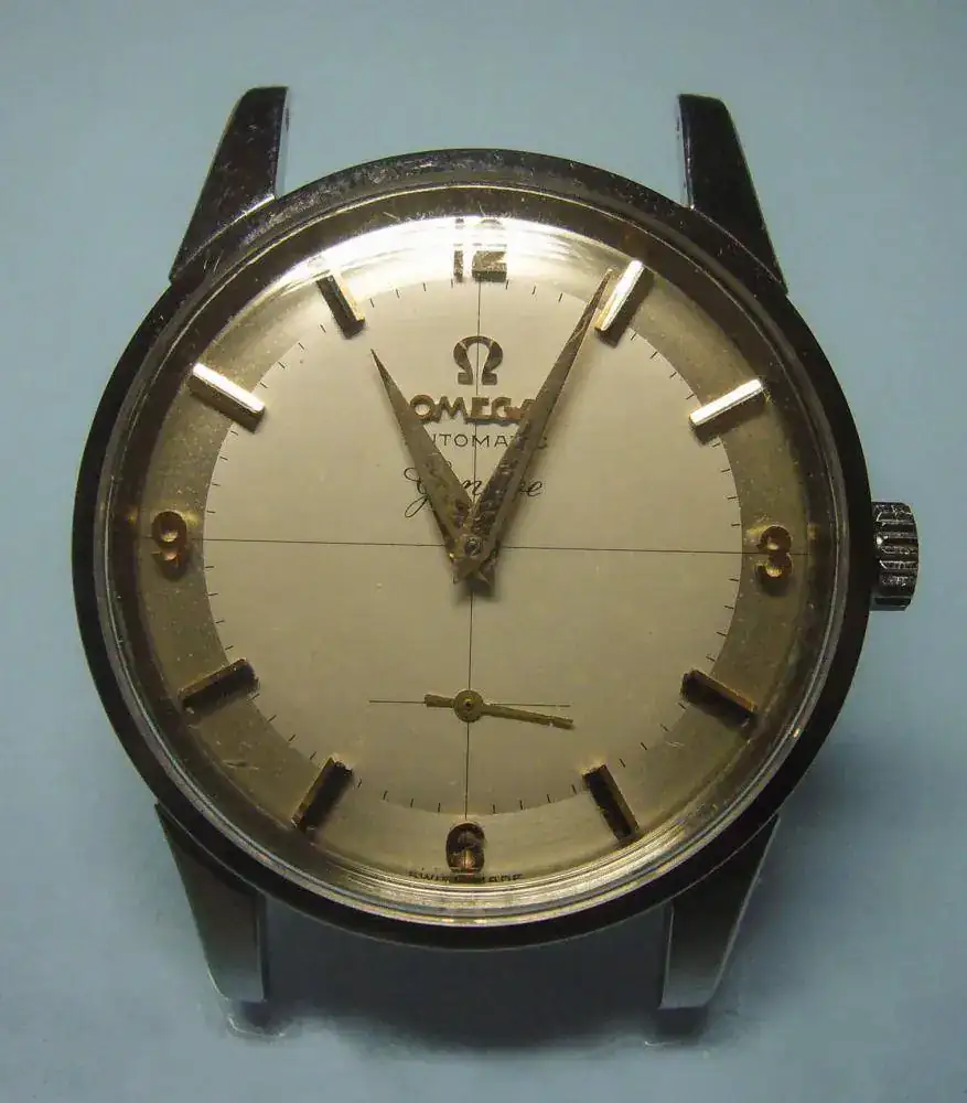

Lo metemos en caja y ponemos las agujas y, como la altura del orificio de tija se desvía un poco, hay que quitar el tubo de caja y poner una corona no Omega pero con guardapolvo en un intento leve de evitar, en lo posible, la entrada de suciedad
Según he leído a los entendidos en esta materia, cuando la esfera tiene marcados los minutos, una de las agujas debe ir sobre esas marcas, lo que implicaría el corte de la minutera ya que, en esta ocasión, tenemos subsegundero. Pero como esto es provisional para poder disfrutarlo y la aguja es una pena cortarla se quedará así. Otra vista
Aquí se ve mejor el guardapolvo

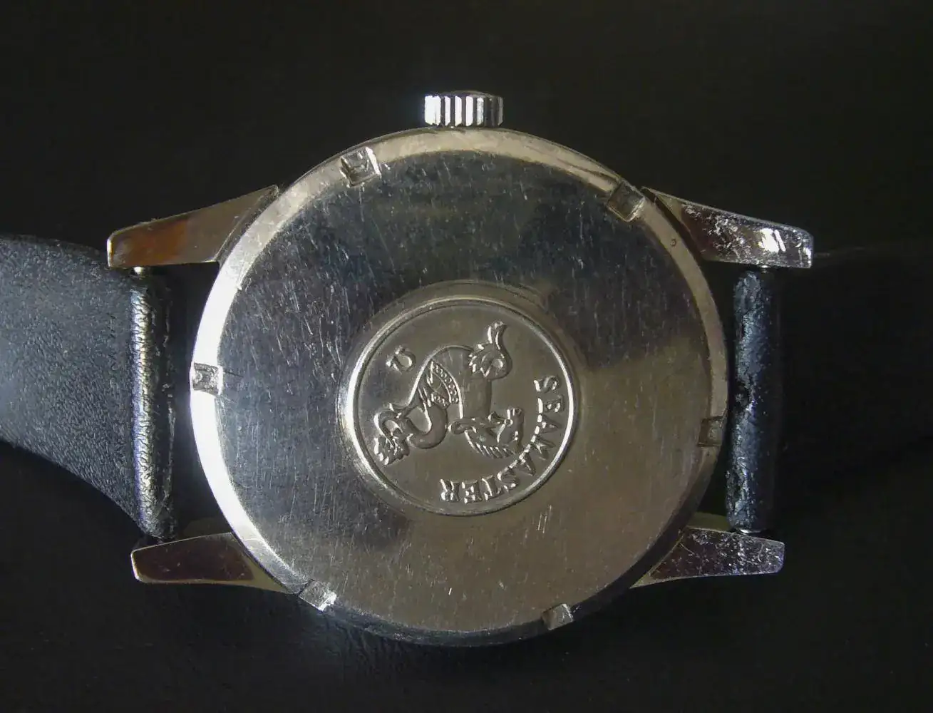

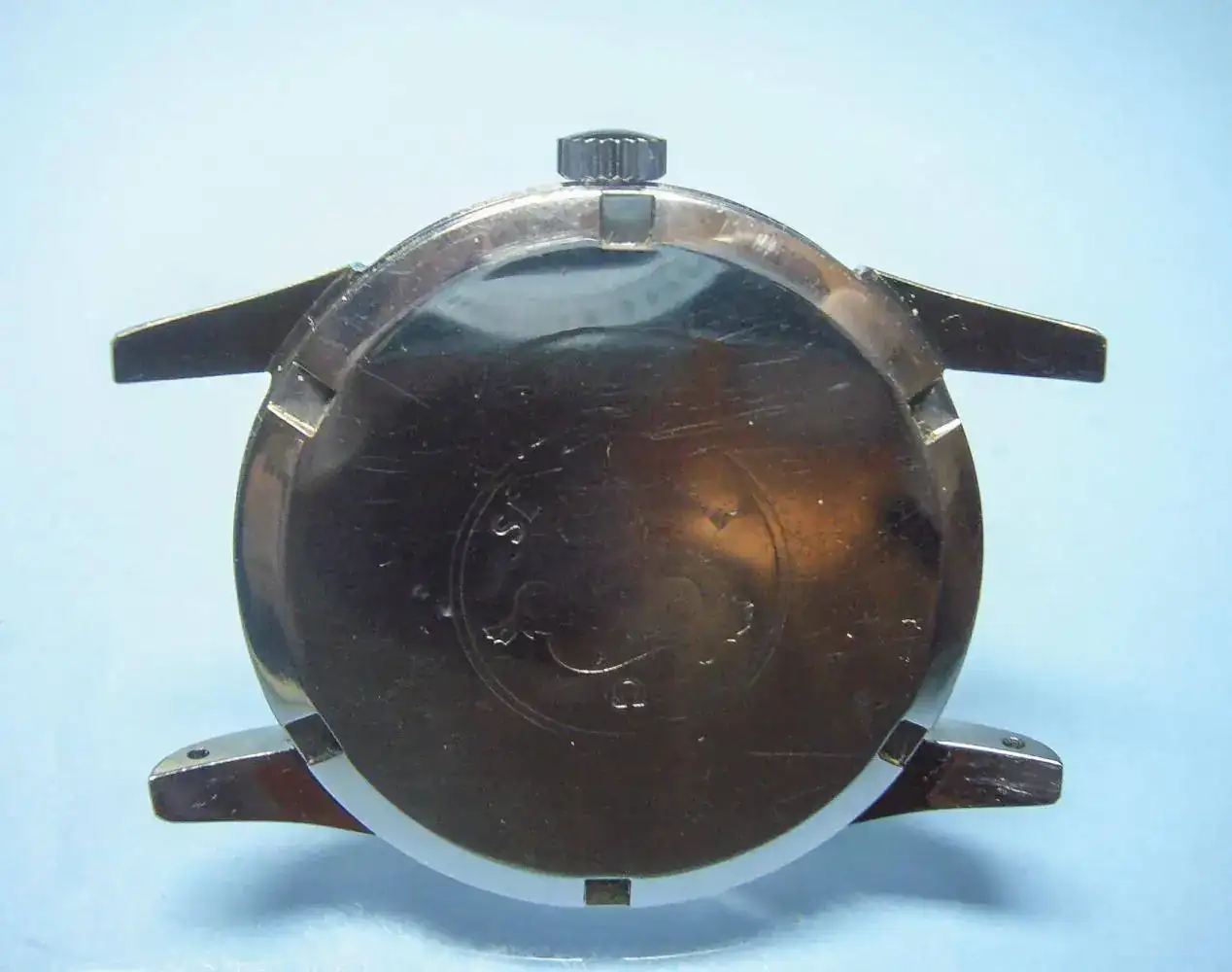

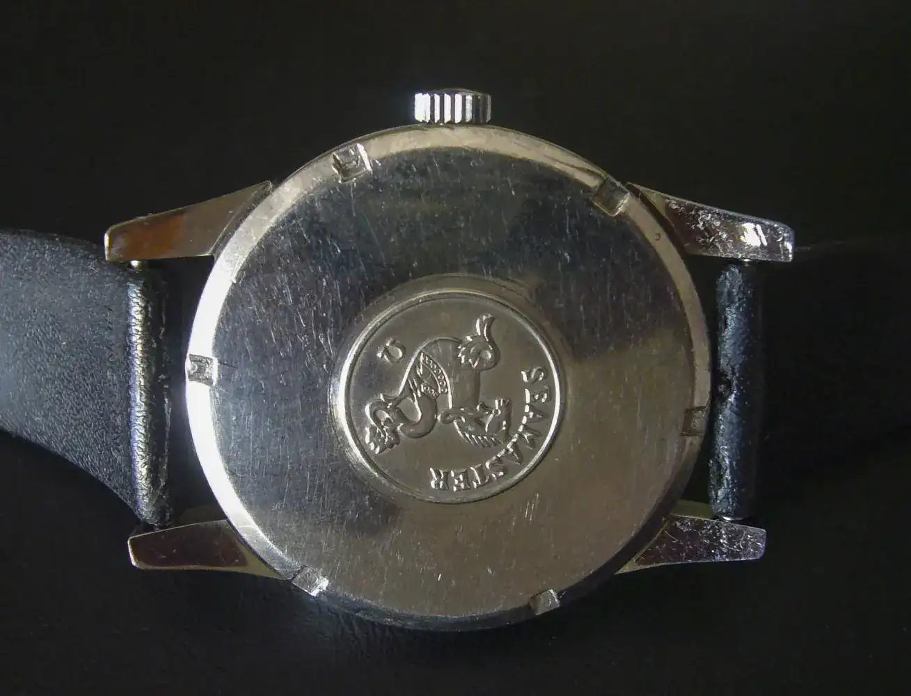

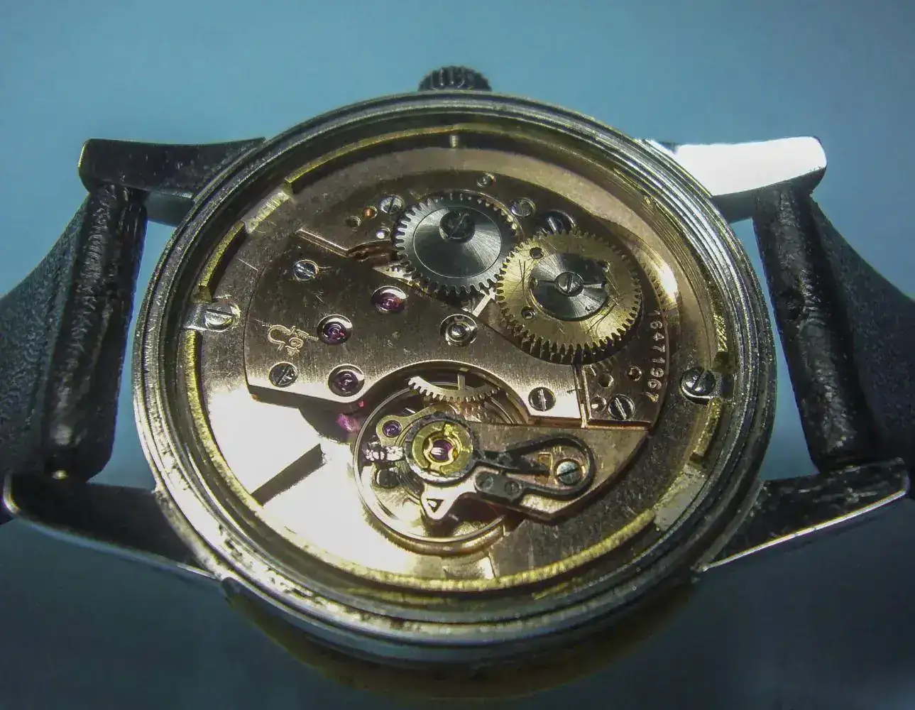

La trasera completa que un día fue Seamaster.

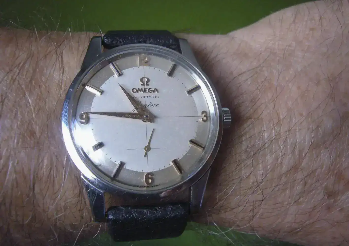

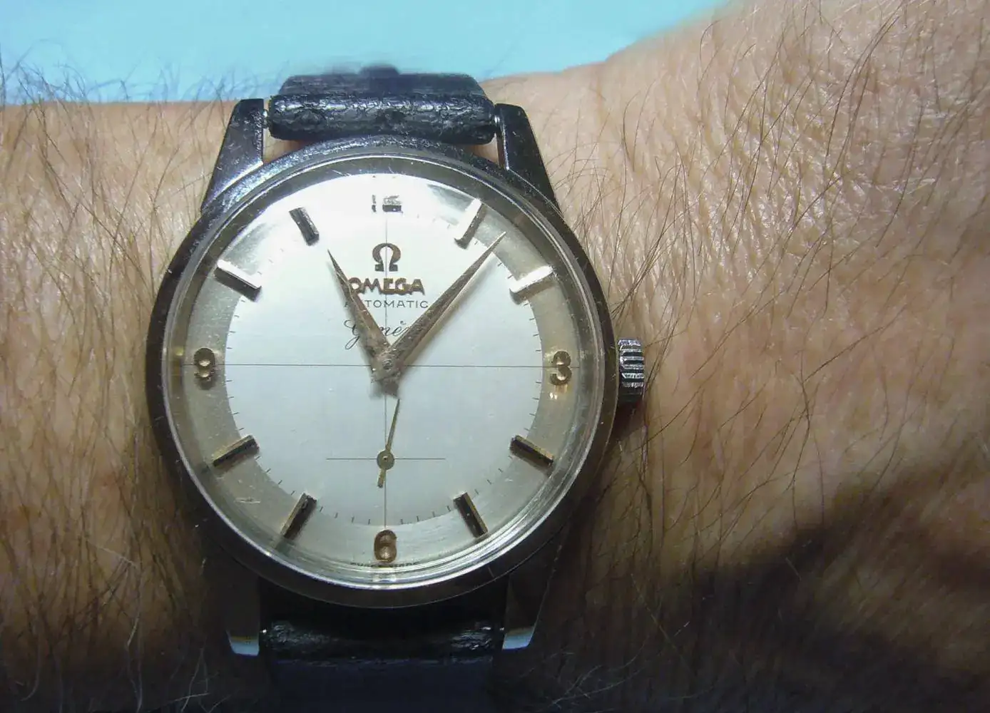

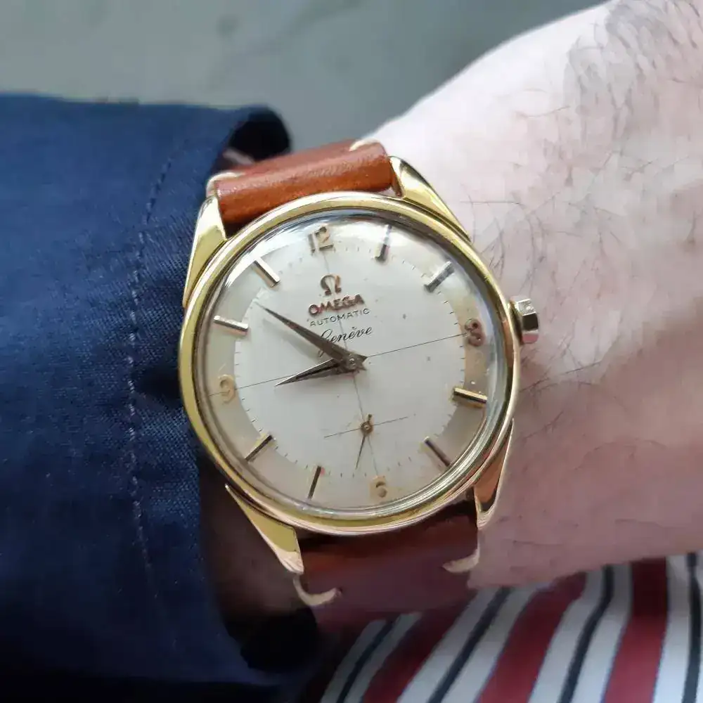

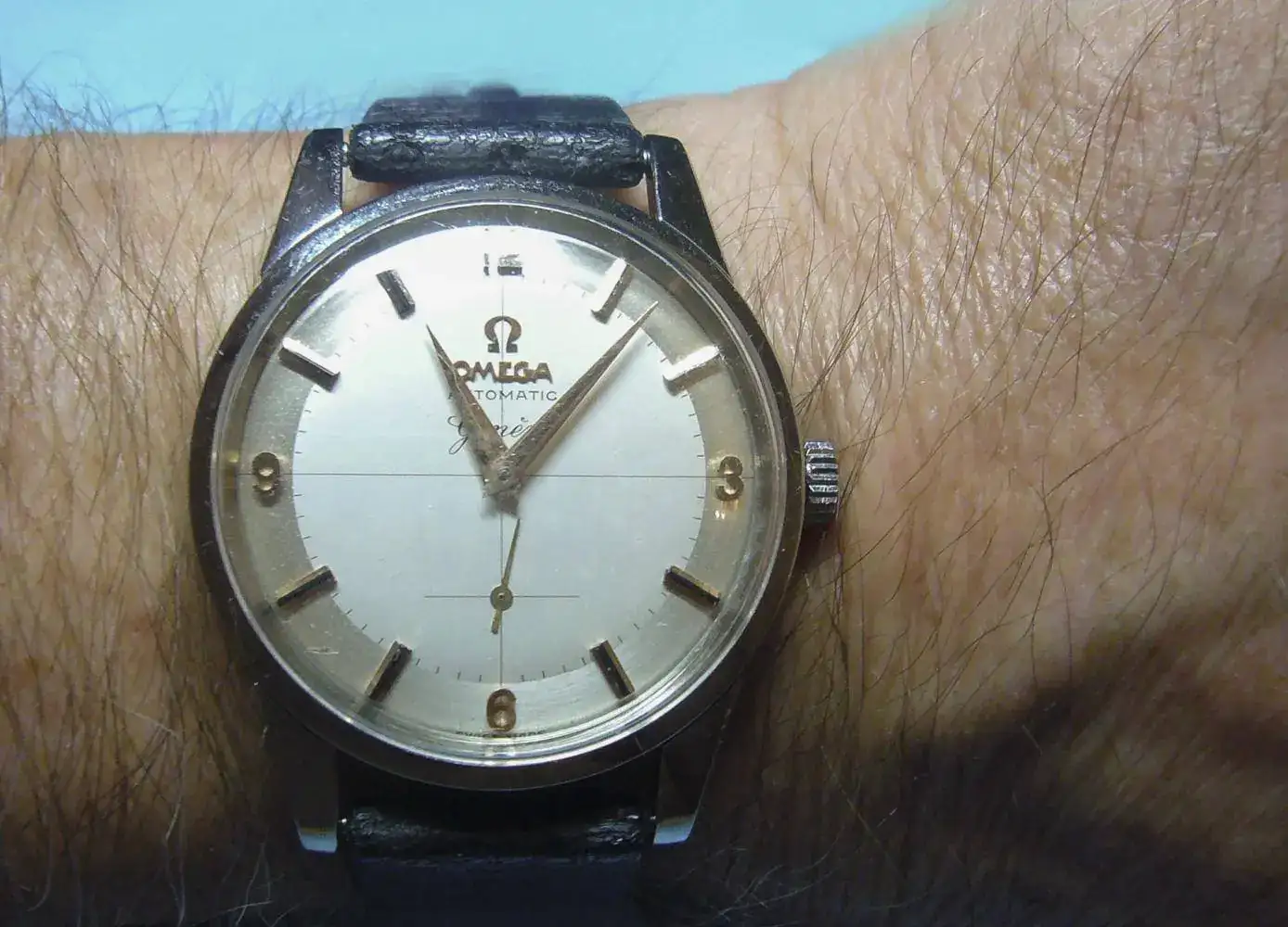

Y una primera puesta aunque sea con mala luz. Ya habrá mejores ocasiones.
Con mi agradecimiento, profundo, a quienes han hecho posible que esa esfera luzca donde se merece: en una muñeca.
Pues nada, eso es lo que hay; si a alguien, que lo considere una aberración, no le gusta ..... pues que le ... tararí tararí, je,je,je.
A mi me gusta Manolo.
Aberración ninguna me ha encantado. Darle vida aunque sea otro chasis es una pasada. Enhorabuena por tu sabiduría y mostrárnosla. :clap:

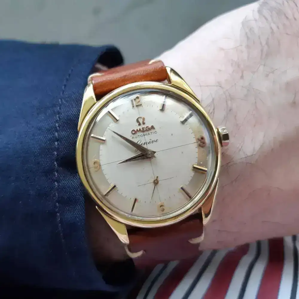

Con esa esfera está casi todo ganado. Lo ideal sería buscarle caja suya pero mientras...

Qué esfera más bonita, en uno de esos calibres que dicen es de los buenos buenos de omega. Como bien dice Zapp, se merece otra casa, si pudiera. Y si hay alguien que puede encontrarla, ése eres tú!

Esa esfera luciría hasta en un mojón... Pero hay que buscar una caja donde vaya con su rotorcito y todo.

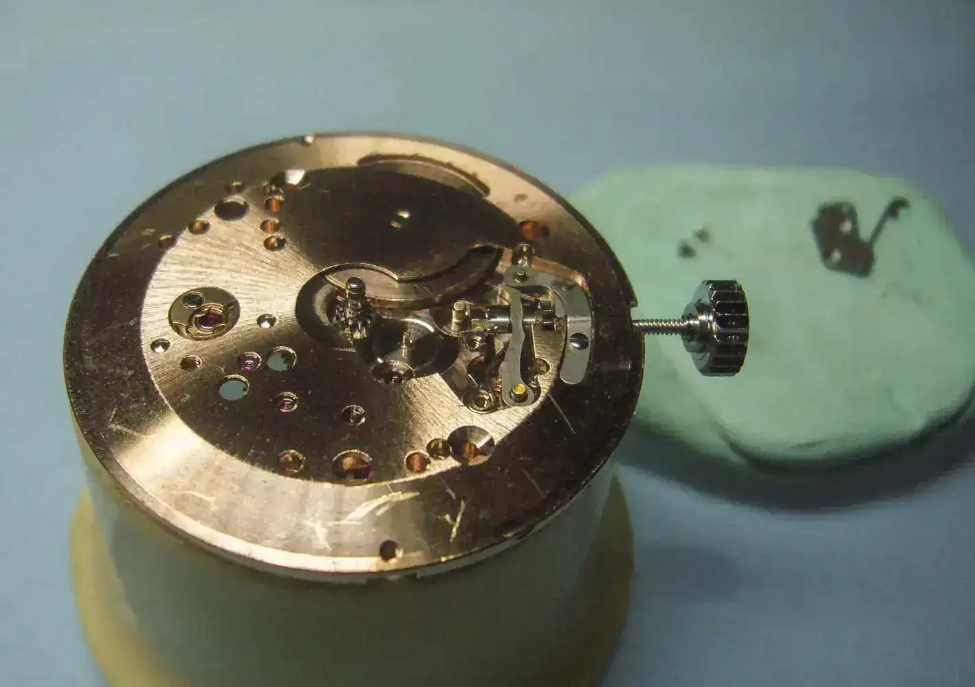

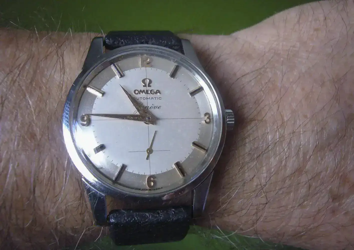

Os dejo una fotillos de las tripas una vez limpias durante el proceso de montaje. Y le he cambiado las agujas por las del 501 que ya es donante sufrido.
Y una del donante que también tenga su momento de gloria.

Hoy me he puesto a rebuscar por entre los desguaces aparcados y he encontrado dos tapas, una para este reloj que, aunque las referencias no se parecen en nada, le va a la caja como anillo al dedo. La otra sabía que estaba por ahí y se la debo al amigo Tanke, últimamente muy desaparecido, que me la mandó para un 286 que tenía tapado con un plexi y que, entonces, no la quise poner ya que las tripas son preciosas. Y lo que son las cosas: hoy me ha parecido oportuno ponerla aunque ambas las tengo que pasar por la pulidora.
De momento esta os la enseño, que no está tan mal, y aprovecho para agradecer a los que han pasado los últimos su tiempo y sus opiniones. ¡Gracias!.
