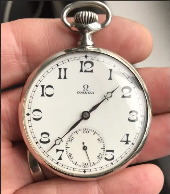

Creo merece la pena presentar aqui este reloj de bolsillo de Omega. Nada de otro mundo, un Omega, pero no como muchos creo.
Dos cosas estan bastante raros, primero las manecillas con el O de Omega, no recuerdo otro Omega asi, o mejor no me fijado.
Lo segundo es la caja de acero, normal es de plata en aquellos anos, mucho mas facil de trabajar que acero. No tenian las maquinas de hoy.
La esfera esta impecable, de esmalte y con numeros muy bonitos y raros. Megusta saberlo para que mercado esta hecho este reloj?
El movimiento, tipico Omega con 15 rubis, dorado y espiral Breguet, muy buena calidad y el estado tambien es bastante bien por los 100 anos que tiene el reloj.

Las agujas son únicas, yo tampoco vi nunca un Omega con esa agujas, el dial perfecto, por la numeración del movimiento se fabricó en 1933 por eso lleva la caja de acero, los de plata eran de final del siglo 19 principio del 20, la marca Omega en la caja delata que era para el mercado Europeo, el calibre es el 37,6 L 15 P, a posteriori fabricaron el 37,5 L, que por cierto eran idénticos!!!
¿Que decirte? Te felicito ¡Un Omega es un Omega!

Hola Don. Muy bonito Omega. Estas agujas que no habia visto antes son preciosas.

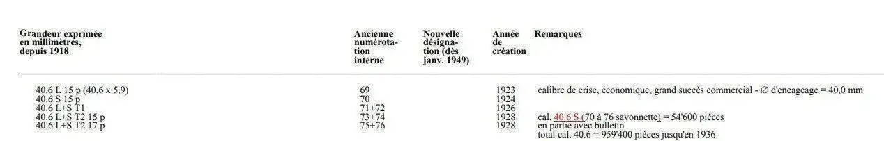

Hola Julio. Ampliando el calibre presentado, se entrevé un posible 6 y las letras L.T2??P. Que cumplan esta numeración encuentro el 40.6 L+S T2 15 p y el 40.6 L+S T2 17 p.
Si fuera este, debería medir Do= 40.6mm, Dm=39.95mm y sería de 1931/1932 mas o menos. Total cal. 40.6 = 959'400 pièces jusqu'en 1936
Imagenes por si se confirma y para comparar.

El reloj lo comprado yo por mi hermano, bonito regalo de navidad y bien recibido.

Pues es un gran regalo! Sólo una vez he visto este tipo de agujas. Precioso reloj!!

Esas agujas no las habia visto nunca, bonito reloj.

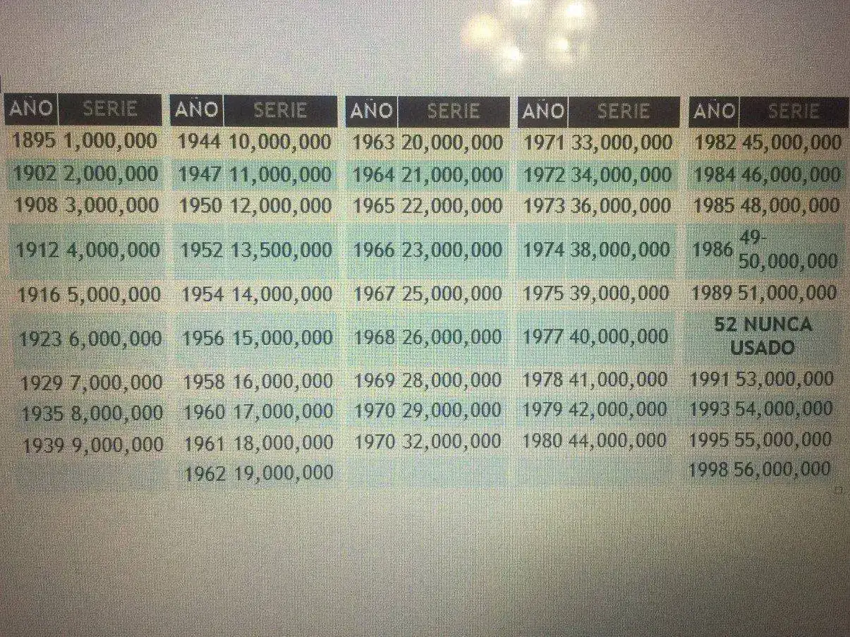

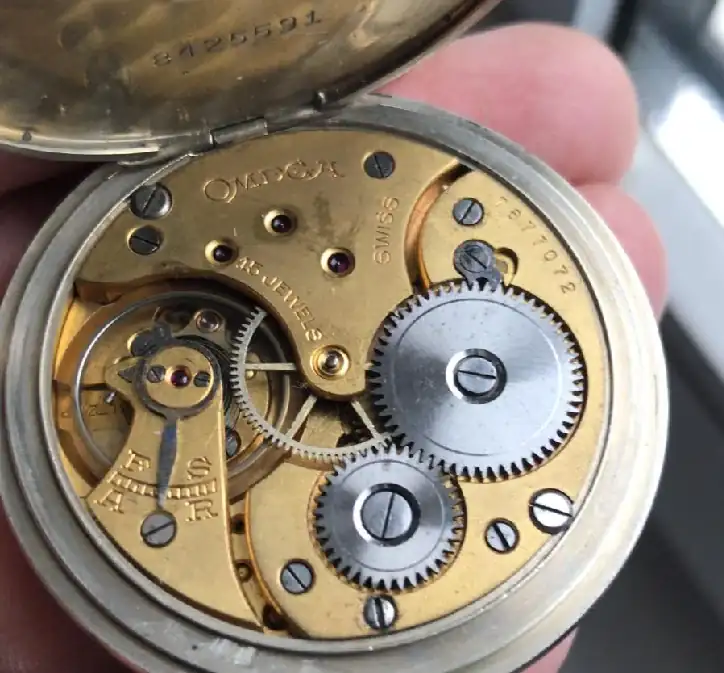

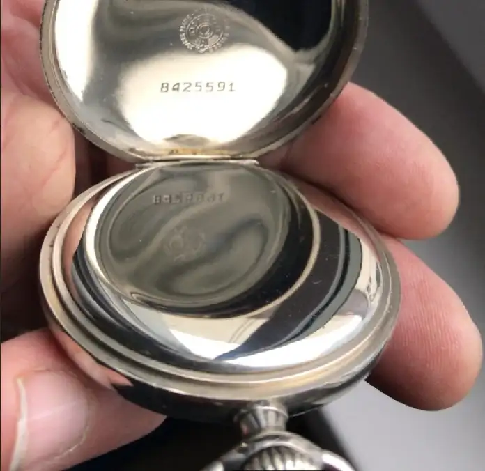

case 8.425.591 también coincide en fecha con el calibre.
En cuanto a las agujas, un día vi un Omega pocket watch cuyas agujas me gustaron mucho. No puje por inexperiencia. Pero estas son tan originales que superan a las que vi. Por cierto, de la red.

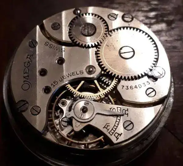

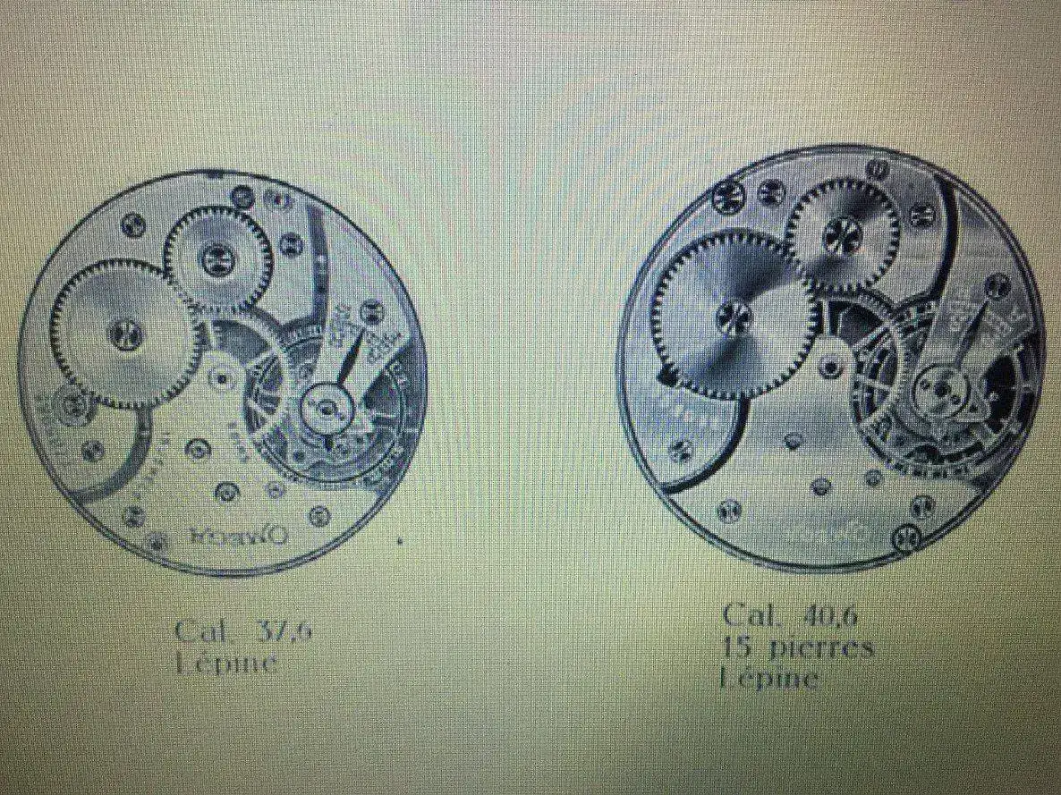

Hola Cescat, estoy contigo podría ser tranquilamente el 40,6, los 3 calibres son casi idénticos, está claro que con el diámetro del reloj podríamos confirmar de que calibre se trata, esto solo está en mano de Dom!
Subo fotos y datos de los 3 calibres para ver las diferencias, bueno un poco de culturilla general no irá mal.

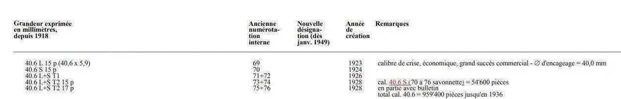

En el libro de “La clasificación Horlogère” los calibres 37,6 y 40,6 que te adjunto, aparte de la diferencia de diámetro, se nota diferencia del trinquete de la cuerda del 40,6 también es muy diferente las ruedas de transmisión y trinquete, eran de una sola pieza totalmente plano te adjunto foto:

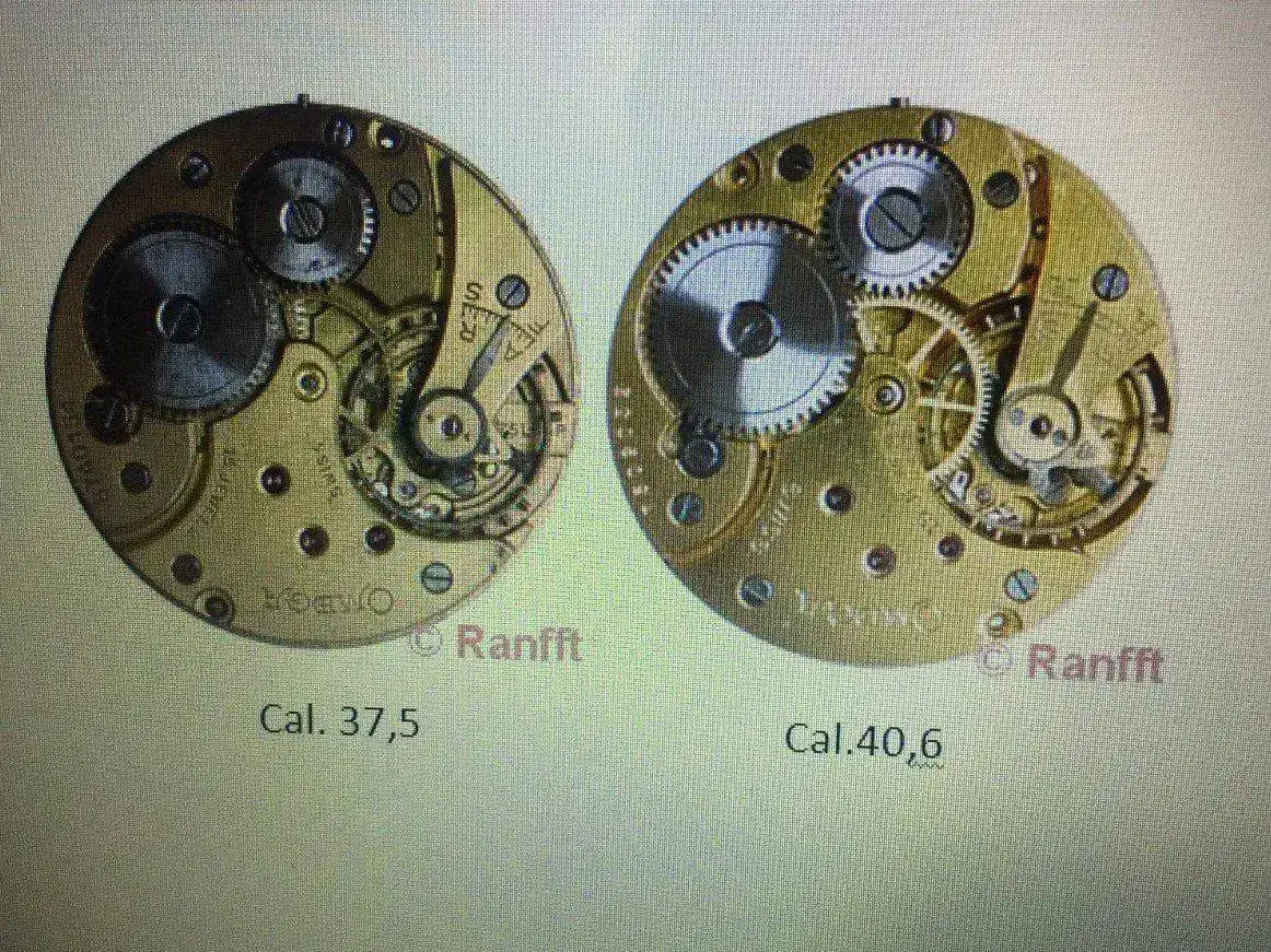

En Ranfft tenemos fotos del calibre fotos 37,5 y 40,6 que en este ultimo el trinquete y las ruedas de transmisión ya no se parece en nada a las ruedas de transmisión y trinquete del otro 40,6 que acabo de subir, quiere decir en los años de fabricación de este calibre hubo muchos cambios.
Los 4 movimientos llevan el mismo tirette.
Se percibe que los calibres 37,5 y 37,6 llevan los tornillos de sujeción del movimiento a la caja, ubicados en el mismo sitio.
Los calibres 40,6 aunque tienen varias diferencias, pero los tornillos de sujeción del movimiento a la caja están ubicados en el mismo sitio.
El reloj de Dom lleva los tornillos de sujeción y el trinquete de la cuerda del Cal 40,6 de Ranfft, Porraaa esto le da muchos puntos a Cescat, bueno si Dom mide el diámetro lo podríamos confirmar,

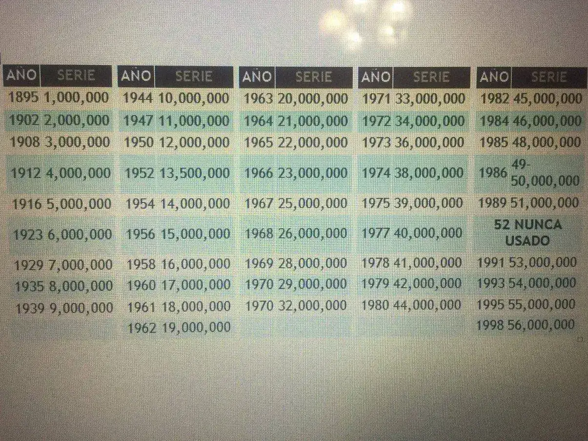

Sobre la fecha de manufactura, al menos del movimiento, la versión T2 se comenzó a fabricar en 1928 y 40.6 se fabricaron hasta 1936. Por el número de serie:
Y, tomando la fecha de la caja como nos cuenta @cesccat, al igual que el número del movimiento, debería ser anterior a 1935. A riesgo de equivocarme, creo que es de 1933.

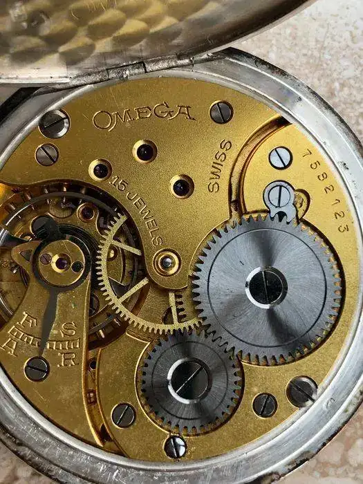

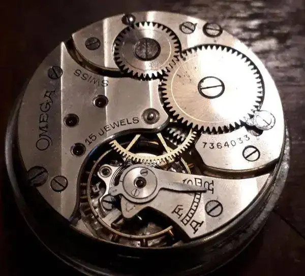

Sobre el movimiento, la inscripción está debajo del volante. Se ve incompleto en la 3ra foto. Si @Doncainastyle, puedes leer el calibre, nos sacamos la duda.
Un abrazo, Rodo
Reacciones: Doncainastyle

Buen dia de Reyes, Rodo y los demas!
Acabo de hablar con mi hermano y como los Austriacos estan en confinamento 100%, tambien esta en casa.
Lo mirado con la lupa y es el calibre 40,6.
Gracias por tu trabajo investigarlo este reloj bonito.
Como megustan mucho los movimientos, el tuyo megusta mas con los Cotes de Geneve y rhodinado.
Saludos cordiales
Walter

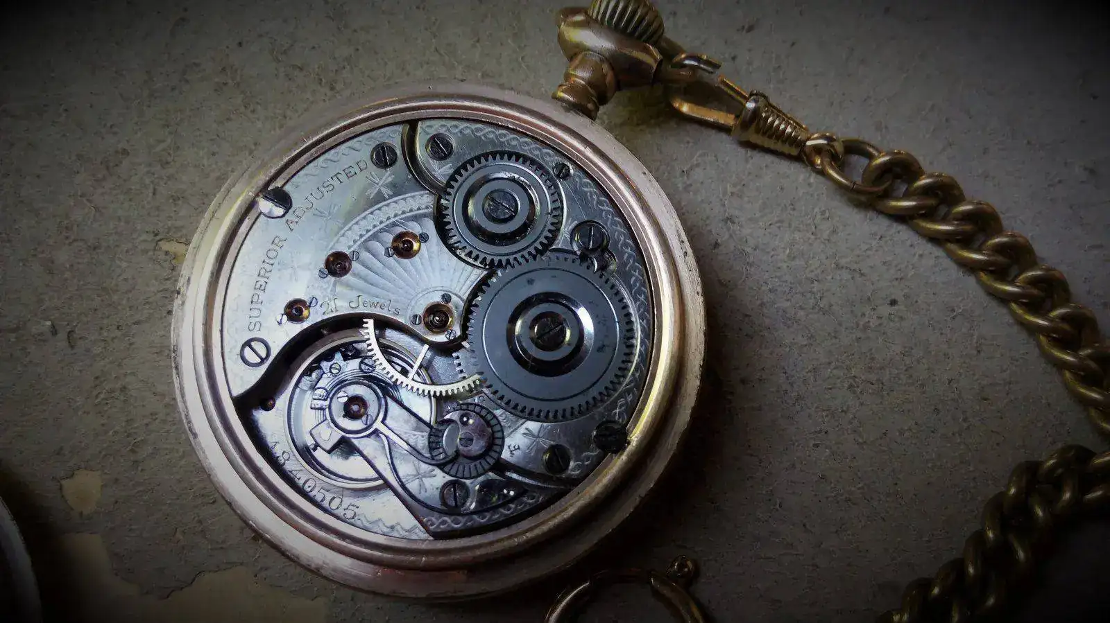

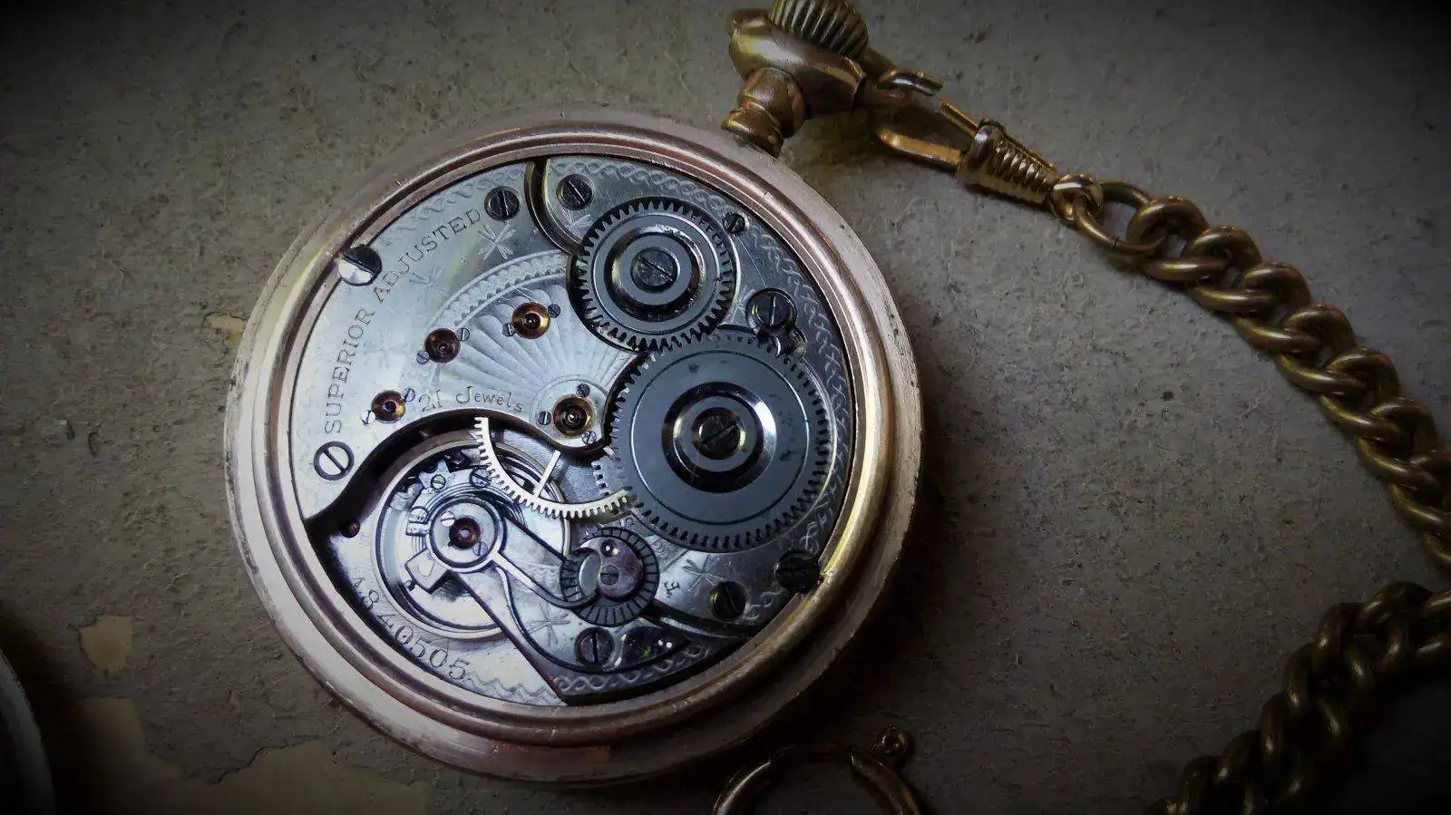

Uno para el mercado canadiense.
Reacciones: Doncainastyle y RCasaubon
Cojons, los Americanos legustan mucho el gran show, me refiero a la decoracion.
Los cabuchons fijado con tornillos y la regulacion fina mediante un caracol, como en los Patek Phillipe Gondolo, no lo visto nunca en un OMEGA.
Lo que visto para el mercado europeo era un movimineto con 21 Jewels y creo lo llaman Grade DDR o algo asi, pero si no me falla la memoria, no tenia los chatons con tornillos. Tambien es posible que tenia 23 Jewels, dos mas por el barrilete.
Gracias por mostrarlo!
Reacciones: RCasaubon y miquel99

Para mi las agujas son lo mas especial de esta pieza, raras y muy bonitas con el lago de omega
