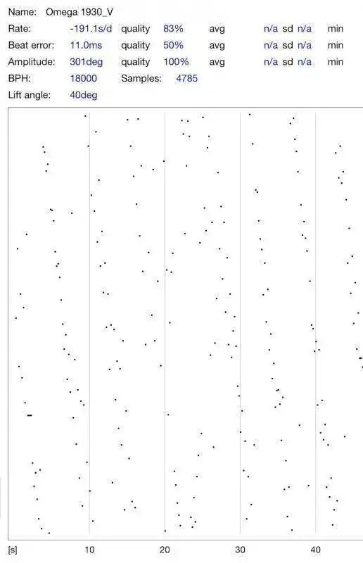

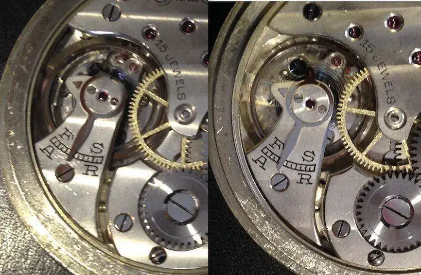

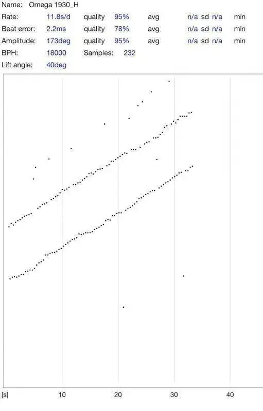

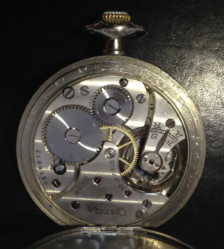

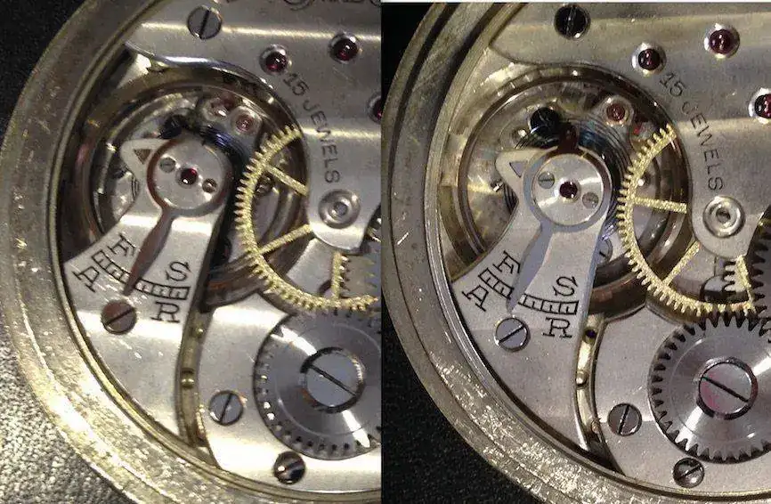

Buenos días, tengo un Omega de 1930 (calibre 40.6L T1). Después de muchos años parado, hace un mes que lo llevé revisión de limpieza y engrase. Tras recogerlo, en posición horizontal adelanta unos 15 segundos al día y en posición vertical retrasa sobre tres minutos, al día. En el Timegrapher (para iPad) da mayor amplitud en vertical que en horizontal.
¿Esto es normal en un reloj de principios de los 30? ¿Se puede corregir en parte, cómo ajustar mejor el reloj?
Gracias. Adjunto imágenes del resultado del cronocomparador y del movimiento, con la posición de la
raqueta en la que se comporta con esas variaciones de marcha según la posición.

Parece que el reloj tiene cierta tendencia normalizarse. En los últimos quince días he avanzado la raqueta 1,5 mm. aproximadamente, en dos veces, con estos resultados:
Al principio, en horizontal +15" y en vertical -3´ 20" día. (Foto de la izquierda)
Ahora, tras ese 1,5 mm. de avance de la raqueta: horizontal +2" y vertical -2´ 20" día. (Foto de la derecha)
Lo curioso es que cuando avanzo la raqueta, el reloj en posición horizontal se adelanta un poco más, pero en un día o dos tiende a normalizarse y se estabiliza en los valores de antes de avanzar la raqueta (15">30"<15"). Y en posición vertical va retrasando menos, pasando de 3´ 20" a 2´ 20" al día.
Este reloj estuvo parado durante más de 35 años. Lo llevé a revisar y le cambiaron el eje de la 2ª rueda, que tenía desgaste excesivo por haber estado trabajando con falta de engrase. Supongo que este problema también lo habrán padecido, aunque sea en menor intensidad, otras piezas del movimiento.
En fin, voy a tener paciencia, anotar el comportamiento, e intentar corregir esta variación en la medida de lo posible, jugando con la raqueta. Creo que es lo más prudente y parece que va mejorando.
