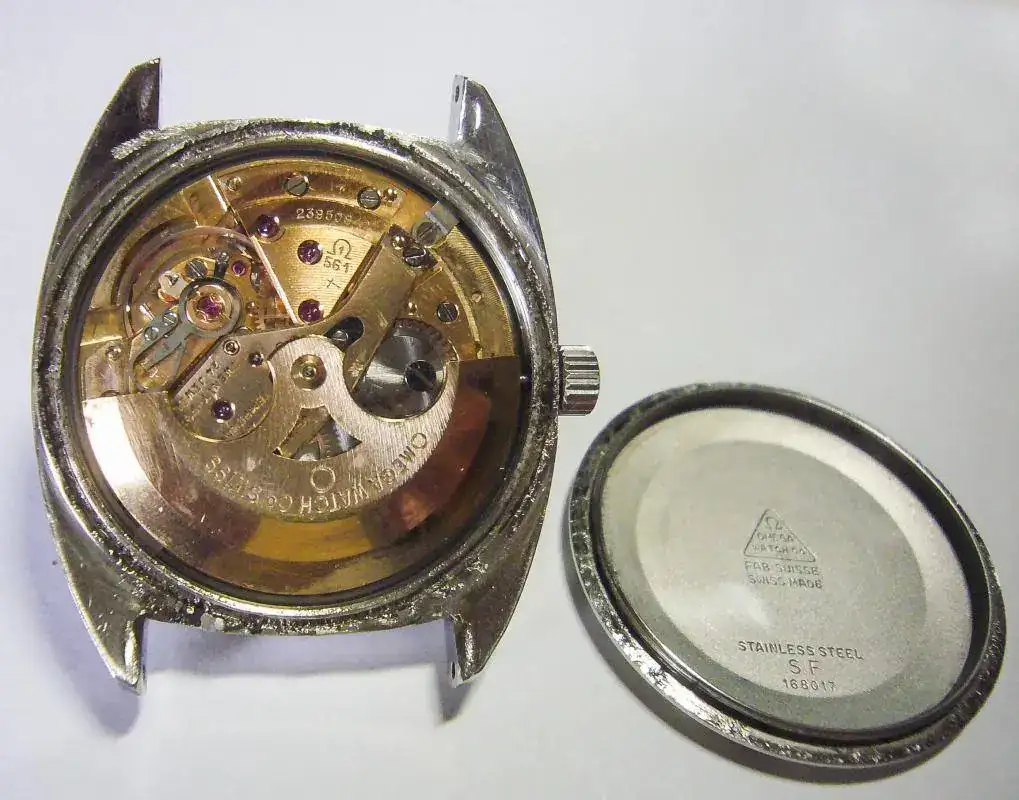

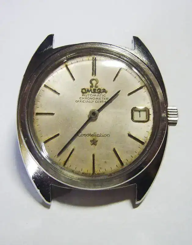

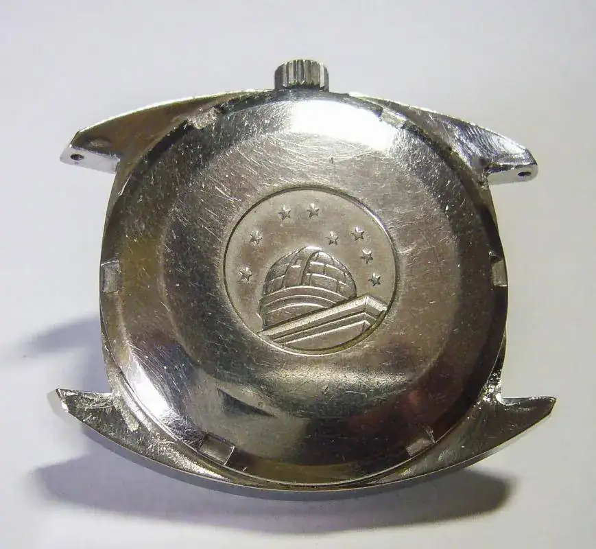

El jueves, andando por el mercadillo, encontré este Omega un poco achacoso: le falta el segundero junto con su espiga, tiene la caja, en su unión con la tapa, dañada por corrosión, la esfera también está algo vintage aunque ni mucho menos impresentable y, lo más importante, las espiras del espiral estaban amontonadas. Ahora, ya funcionando, buscará el relojero el vástago y el segundero entre sus "archivos". Segundero creo que tengo yo también.

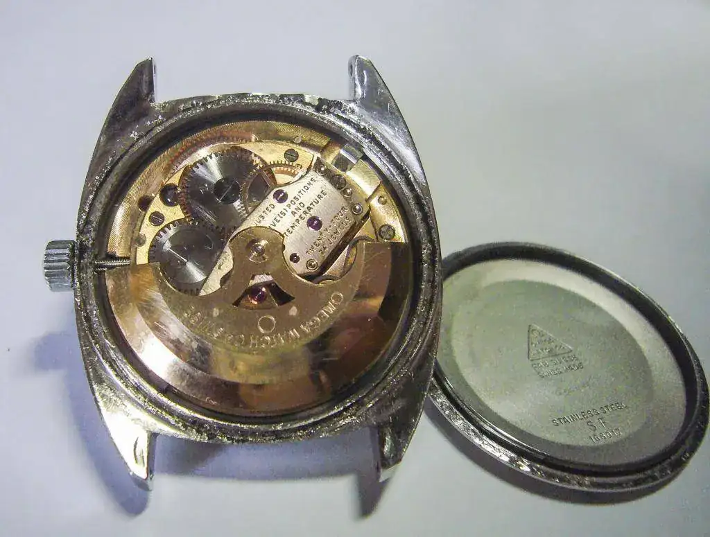

Cuando lo he desmontado parecía más una ensalada que un reloj, yo me supongo que en lugar de perder el tiempo aceitándolo como es debido, es decir, pieza a pieza, lo montaron y cuando ya lo estaba lo metieron todo junto en el aceite y así, de una vez, lunricación resuelta. Al limpiarlo el espiral ha ido sólo a su postura de trabajo y ahora está en periodo de observación.
Tuve la suerte de podérmelo llevar y renseñarlo a mi relojero (como ya he dicho en otras ocasiones tiene su taller a 200 mts. del mercadillo) y decidimos comprarlo a medias para revenderlo, que la vida está muy mala y hay que sacar de donde no hay. Evidentemente el precio era tentador. Como está algo tocado no lo pondré en C/V sino en la bahía, pero si a alguien le interesara se puede hablar.
Movimiento 561, con fabricación en 1966.

Buen día Casiná; se trata de un importante reloj Omega. Traten de colocarle el piñón y el segundero central original y lo demás es obvio. Que tengan mucha suerte en la venta y no regalen nada porque es una muy buena pieza y pueden defender el precio.

Buen hallazgo, no te será dificil venderlo y como te dice D.Luis a su precio, es una pieza interesante con sus agujas originales y un muy buen calibre....para mí de los mejores de Omega.

Pues qué calamidad el que dejó ese pedazo de Omega en ese estado. Ha quedado bastante bien, con un segundero estaría para perder la cabeza.

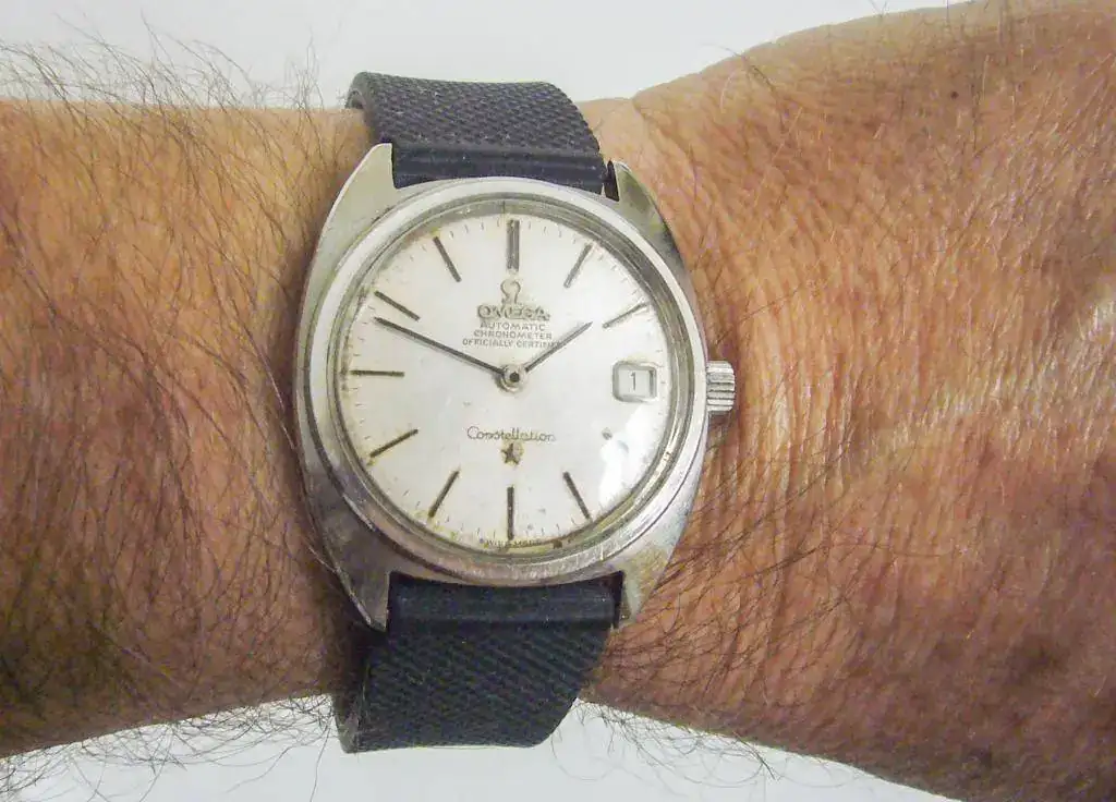

Te ha quedado fenomenal, muy buen trabajo, suerte con la venta, que seguro invertirlas en nuevos rescates

La corona también es original, no así el plexi. Indudablemente toda la serie 56X es muy buena y éstos, el 1 y el 4, más.

Bonito omega, ¿ que vida habrá llevado para que una caja de acero quede en esas condiciones ? de todas formas buena recuperación, suerte en la venta.
Totalmente de acuerdo. ¿Cómo lo habrán tratado para hacerle eso?. Evidentemente ha tenido que estar en contacto con algo muy corrosivo ....¿El vino, el gin o el wisky producirán sudores ácidos? :laughing1: :laughing1: :laughing1:

El suso dicho que lo portaba anteriormente no le dio la vida que se merece ha saber el maltrato que habrá recibido para encontrarlo en esas condiciones esa pobre caja .

Hoy, si queda hueco, le será instalado el segundero y quedará listo para su futuro. Al menos eso espero.
Gracias por vuestros comentarios y consejos.
No ha quedado hueco y además hemos buscado la pieza por fuera. Vendrá de Madrid en unos días, espero.
