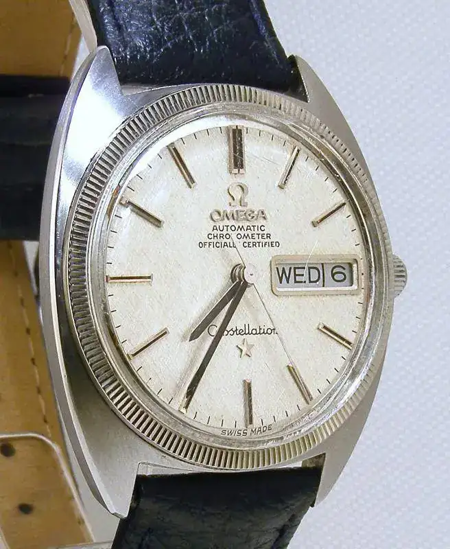

Ahora estoy estudiando dos piezas muy similares de dos Omegas..
Pero antes de abrir las cajas, tengio una duda sobre uno de ellos, ya que las manecillas (minutero y hora) son negras mientras el segundero es de oro..
¿ es esto normal?
Yo es la primera vez que lo veo, y sinceramente no se como averiguar nada sobre el tema.
Si me ayudaís y me decís, si es normal (las manecillas negras)::Dbt:: o es posterior.., estaría muy agradecido.
Otra pregunta va sobre un Omega SeaMaster de los 80, el calibre es un 4011, creo, hablo de "memoria" y solo soy un aficionado.., es ese calibre que lleva una modificación de ETA más otro calibre con un total de más de 45/6 rubis.. y que hace que los pulsadores y corona estén a diferente altura., se trata de un modelo con el dial blanco y taquimetro; juega con el oro y el acero y esta todo perfecto, armis incluido, pero la trasera no lleva el logo de caballito, del Speedmaster.
¿esto es normal?
::Dbt::

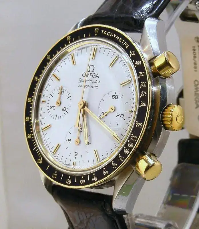

Del Omega SpeedMaster "Reduce"
Lo siento pero ahora no tengo fotos de la trasera, pero es una tapa a presión, y lleva OMEGA grabado, pero sin el logo de "caballito", es normal o es una tapa genérica añadida después.

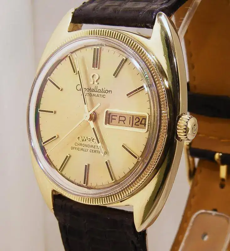

Yo con este reloj no tengo el problma de las manecillas, son de oro, como el de UD.., lo que pasa es que estan algo oscuras porque el reloj no se cerro al vacío; y el aire la ha ennegrecido pero solo un poco.., son de oro.., solo hace falta limpiarlas.

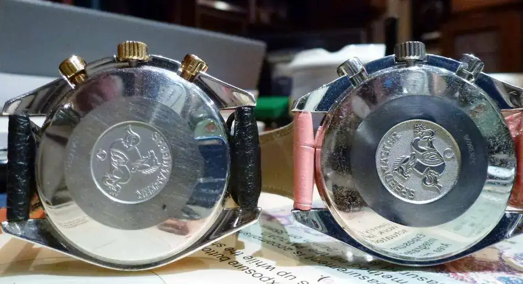

El problema que tengo con este reloj es la trasera, le explico; este lleva una tapa a presión como bien sabe Ud., pero no lleva el logo del caballito de SpeedMaster, sino una tapa con el logo y la palabra grabada de Omega y yo me preguntaba si esa tapa esta bien o si debería de levar el logo del caballito.::Dbt::

Lo de las manecillas negras me refiero a los Omega Constellatión donde uno de ellos las manecillas de la hora y el minutero son negras, a juego con los indices y el segundero de oro.., esa era otra duda si esas manecillas están bien.., asi jugando con el negro y el oro como los indices.
Le pongo foto mejor del SpeedMaster

Si se fija, en la primera foto de los Omega Constelatión uno de ellos tiene las manecillas de minutero y hora en tono negro, y el segundero en oro, pero los indices son iguales, juegan con ambos tonos de oro y negro, por lo cual deduzco que es un tema de diseño y que estén bien... (se trata de la caja más grande)
Mi preocupación tanto en el SpeedMaster Reduce, como en el Omega Constelattión es que sean piezas posteriores ..., aunque mi padre era muy cuidadoso, entonces como Ud sabe no había el acceso a la información que tenemos ahora.

Hola Pedro, muy bonitos los Connies setenteros. Probablemente monten 751 y 1021: el más antiguo, con la indicación de Constellation abajo, la 751; el que es algo más moderno, con la ventana de fechador partida, la 1021. Respecto a lo de las agujas, sí que las más comunes son las agujas en alguna combinación de dorado y negro, pero también he visto en ese modelo algunas negras enteras como las tuyas. Lo cierto es que no sé yo si se puede ser muy taxativo en ese detalle, salvo que las agujas sean unas dauphin o unas plongueur, claro :D
En cuanto al Speedy, también en el reduced, yo diría que siempre he visto las traseras grabadas con el hipocampo y la inscripción de Speedmaster, pero cualquiera sabe...
El Hipocampo no es en el SeaMaster (¿?), no en el SpeedMaster ::Dbt::

Amigo Pedro, comparto la opinión de los amigos , hablando del connie es en mi opinión original, al igual que sus agujas , tal y como comenta Abde son las propias de este modelo en cuestión y es más que probable que monte un calibre 751 una observación a tener en cuenta es en el dial , si juegas con la luz verás un texturizado fino y muy bonito , si es así, apuesto que si, es porque este es de oro 18k al igual que la caja, todo depende del precio que te pidan . si es razonable, corre a por él .....
Después de todo, sólo son primeras observaciones por tus fotografías y pueden estar equivocadas , la certeza será evidente al abrir la caja y buscar su numeración referencia del modelo.
Suerte, saludos cordiales
Pedro los constellatión tienen las agujas correctas para el modelo y la epoca. El de las agujas negras lleva el calibre 751de principios de los 70, a falta de ver foto de la maquinaria, lleva esfera de oro, no hay duda ( por si no te diste cuenta).
Para el speedmaster, mejor ver la trasera, pero tiene muy buena pinta.

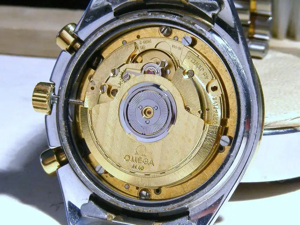

Yo tengo un Speed Reduced calibre 1143 y en la tapa tiene grvado el Hipocampo , un saludo
Gracias Pedroml por esos piropos, para eso estamos cuando se puede ayudar.
Te adjunto 2 por el precio de 1.
Efectivamente como ya te han dicho lleva el hipocampo, pero con la inscripción "Speedmaster". Además bajo el signo Omega, lleva el nº de Fabricación.
Estos mios llevan el Cal. 1140, con una marcha espectacular. 45 Rubies.

La trasera es una tapa lisa a presión que lleva grabado el nombre Omega y el logo..., yo no sé si debe de llevar el caballito.., he visto algunos modelos que no lo llevan, pero no lo sé por eso lo preguntaba..
çSi eso es así y es norma en todos los relojes, entonces no hay duda de que se trata de una trasera genérica puesta a "posteriori".., una pena porque no voy a cambiarla..., eso restará valor al reloj, pero mejor saberlo que estar en la ignorancia.:yes:
No son piropos de cortesia, Tardetemps, en mi mundo solo a los grandes artistas con los que trabajo les llamo maestros y a Ud..,es una cuestión de respeto, no es un piropo, ni una adulación gratuita; .., una vez un pintor muy famoso me dijo que le hablase de tu, que lo tutease y le dije que no podía que solo me pasaba con ellos y con mi abuelo.., espero que me entienda.
Yo, que he leído sus post, antiguos y modernos, que he visto imágenes de exposiciones suyas y sus conferencias no me sale el tutearle, o no llamarle maestro, y créame, ni es cortesía, ni adulación: es sencillamente la manera que yo tengo de mostrar mi respeto hacia su trabajo y su persona.
A pesar de que me confirma algo que ya intuía, (es una pieza no original); muchas gracias.

Gracias compañero parece que esta confirmado que es una trasera añadida posteriormente y no es la original.

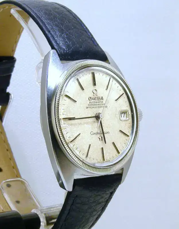

Gracias nuevamente Amigo; Los constellation hay de todo, como también han dicho.
Ejemplos de agujas:
Agujas negras, segundero plateado o dorado.
Mismo ejemplo con la 751
Misma combinacion, distintas agujas con la 751

Solo a modo de aclarar . El 752 es un calibre no certificado chronometre o chronometer , estos 752 venian en los Seamaster que no recibian certificados Chronometer como si lo son los Costellation , entonces si este Costellation carga un calibre de la familia 7xx tiene que ser un 751 Chronometer ajustado en cinco posiciones y temperatura grabado en su puente .
    15,1 KB · Visitas: 149
Hola Pedro
Magníficas piezas esos Omega. En cuanto al SpeedMaster no sabría decirte sobre el tema de la trasera, desde luego por delante se le ve buena cara.
De los Constellation, precisamente el de las agujas negras es el más genuino, el otro se ve que tiene el dial repintado y la tapa trasera con un pulido bastante agresivo, pero en definitiva dos grandes piezas

Gracias compañeros, a mi también me gusta más el de las agujas negras y el dial de oro de 18K, le dá un punto de textura preciosa con las refracciones de la luz.
