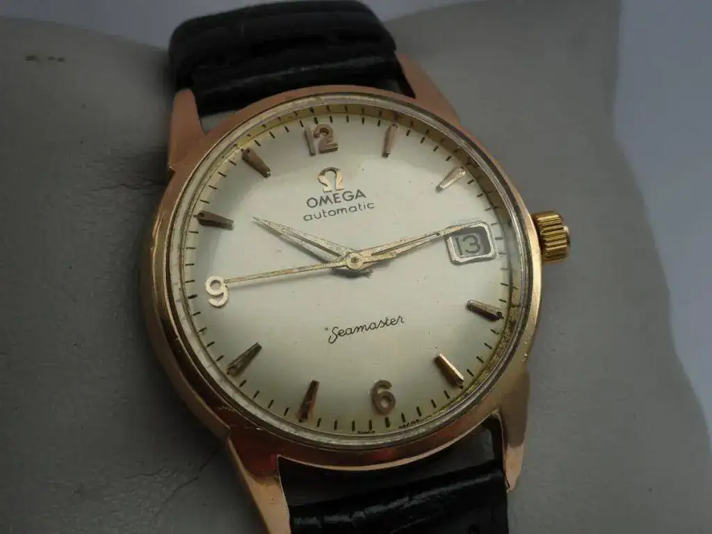

Hola zenn , no se aprecia bien en tu foto pero me parece que el marco de la ventana del calendario es liso y no facetado como corresponde a un Omega de esta época y esa estrella en esa posición sería de un Costellation certificado chronometer y el 565 no lo es , en este caso (date) tendria que ser 561 o 564 .Esta muuyyy raro , yo pasaria lejos de el , un saludo .
Edito para decir que la foto fue tomada de la red para comparar los marcos delcalendario.
