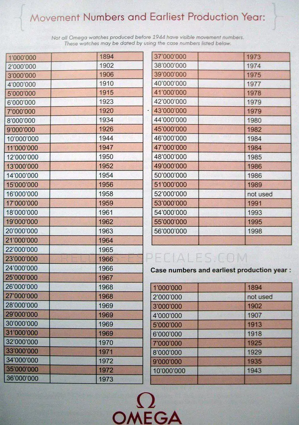

Precioso reloj D. Pedro, es del año 1962, ya terminando la fabricación de los 30 mm. de Omega, posiblemente la más admirada por los relojeros profesionales por su fiabilidad y su accesibilidad.
Acompaño la tabla de años de producción de Omega según el número de la máquina.
Felicidades y Un saludo
