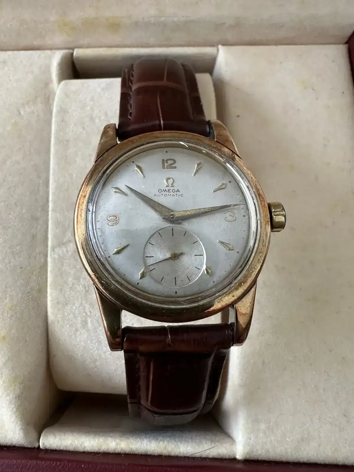

Hola Amigos
Hace unos años presente mi Bumper 342, comprado por mi abuelo en 1950, cuando llego a mi le hacia falta amor y uso.
Hoy lo vuelvo a mostrar ya que tengo un par de dudas que quisiera aclarar

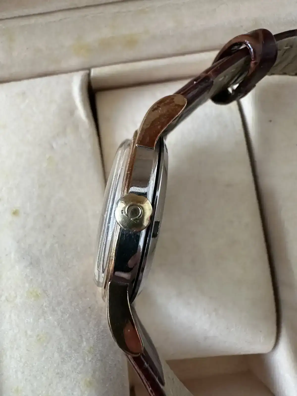

1. La corona no es la original del reloj, cuando llego a mí tenia una genérica y la persona que le hizo mantenimiento me puso esta que si es omega pero no estoy seguro si sea la acorde a este modelo, de no serlo sabrían cuál es y donde puedo comprarla?
2. Las manecillas y el plexi no están en el mejor estado, considerarían cambiarlos o restaurarlos?
La oxidación que ha tenido el oro me gusta mucho, esa no quisiera tocarla.
Un Saludo
Santiago G

El plexi sí lo cambiaría, pero las manecillas no.

Para saberlo habría que medir el hueco de la carrura o medir horizontal y verticalmente el plexi que lleva y buscarlo en páginas de repuestos o en la bahía. No es difícil.

Busca un relojero y te lo cambiará por muy poco dinero. Y ya, de paso, que lo eche un vistazo, que a lo mejor le viene bien un servicio de limpieza y aceitado.
Buenas compañero, muy bonito el reloj y con historia.
Yo personalmente no cambiaría las agujas por qué se ven acordes con el reloj. Si las pules parecerán nuevas y destacarán sobre el dial y la caja.

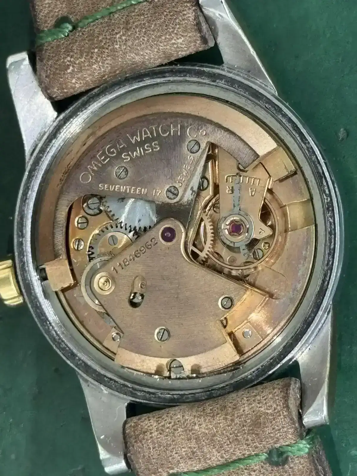

Este es el estado actual del reloj, no presenta fallas.

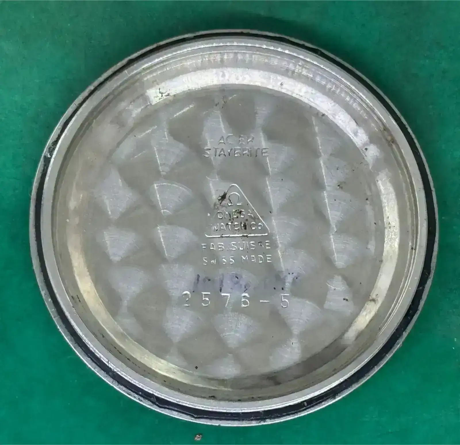

Alguien me podría decir más sobre la caja? Por el número de la tapa trasera 2576-5 creo es la misma usada en los primeros Seamaster pero no estoy seguro.
Yo tampoco cambiaría las agujas. Normalmente suelen quedan bien si se les da con una goma de borrar, indudablemente desmontadas del movimiento, no puestas.

Yo lo más probable es que te pueda conseguir el auténtico para esa caja, pero eso, que no pasa "de lo más probable". Igualmente te digo de la corona.
Como ya te han dicho las agujas y los índices se mejoran mucho con una goma de borrar de las de nata.

Precioso reloj, qué buen gusto tenía tu abuelo!! Para encontrar datos de Omega antiguos puedes usar el buscador que tiene en su web oficial. A veces también aparecen las fotos de la época para que puedas ver su estado de fábrica. Aquí he encontrado tu calibre, en la foto se ve una corona más estrecha, aunque es cierto que el modelo de caja no es exactamente el tuyo. Un saludo
