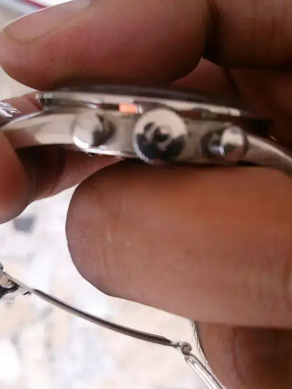

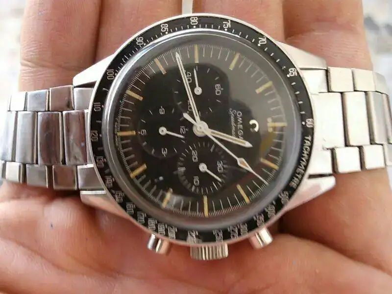

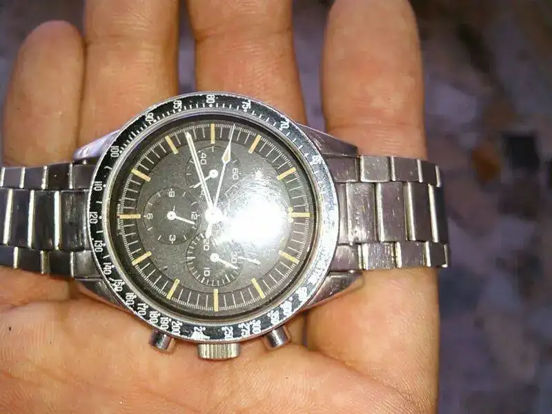

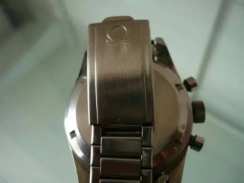

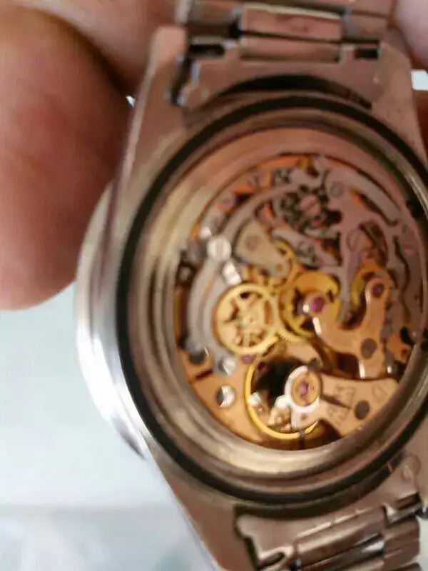

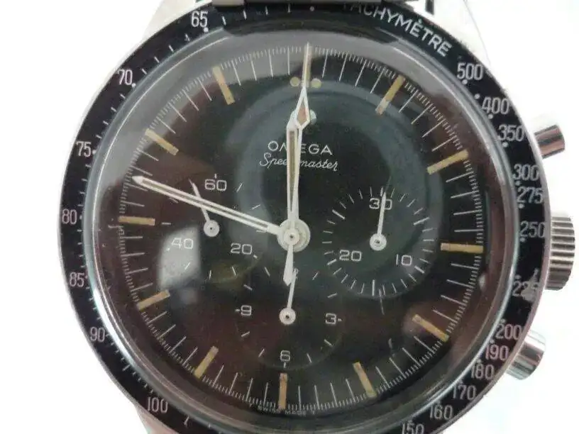

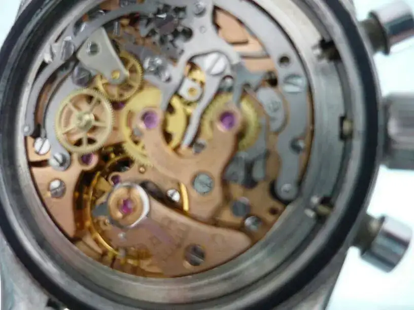

Hola compañeros me ofrecen este Omega 105.003-67 con calibre 321
La verdad no se nada de Omega y por eso acudo a uds. Para que me den su opinión de: es buena pieza? Es original?

Es buena pieza y desde luego que lo que hay en las fotos es original, tanto reloj como brazalete. Imposible de confundir -y sin falsificaciones que se puedan parecer- el calibre 321.

Es un buen punto el que introduces. Afinando mucho, lo que veo en las fotos es:
- El estado del dial, la tipografía de Omega, el logo aplicado, el color del tritio de la esfera se corresponden con lo que yo esperaría de un Speedy 321.- originales del '67-'68 en todos los sentidos, desde mi punto de vista.
- Las agujas están en mucho mejor estado de conservación que lo que yo me esperaría, pero el color del tritio parece absolutamente homogéneo con la esfera.- pediría confirmación de si han sido cambiadas, pero no pondría en duda esa confirmación si la recibo; si han sido cambiadas eso ha ocurrido hace muchos, muchos años, indudablemente, el tritio no miente.
- El armis 1039 me parece 100% original de la época, y con los síntomas de castigo que me espero en una pieza de esta edad
- El calibre... no alcanzo a ver nada extraño en las fotos, aunque asumo que en la historia de este reloj habrá pasado más de una revisión, y se le habrá cambiado algo, probablemente. ¿Eso lo hace menos 'original'? El cambio de piezas del calibre por desgaste no me parece que afecte a su valoración, en mi opinión.
Y eso es todo. Una pieza histórica con un calibre notable.

Yo estoy seguro que es original ( pues he reparado varios ) y por la fotos que has mandado sigo pensando lo que te he dicho.
