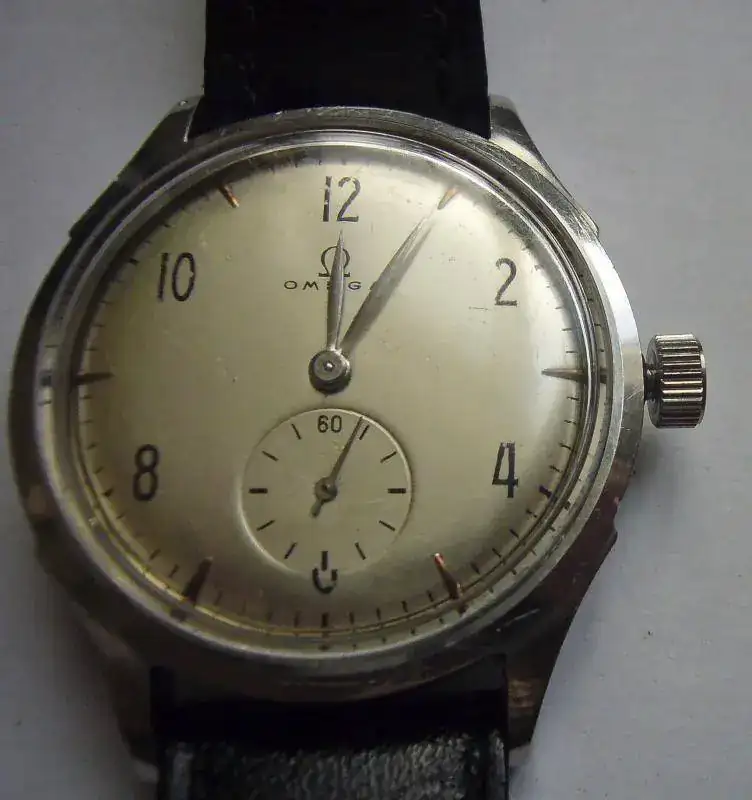

¡Hola amigos!

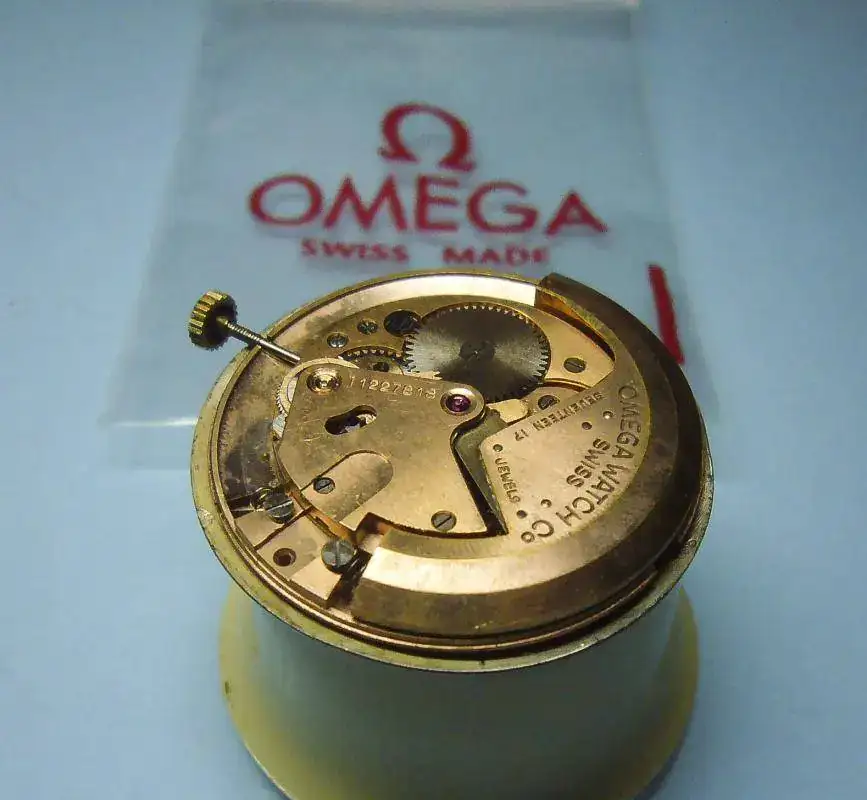

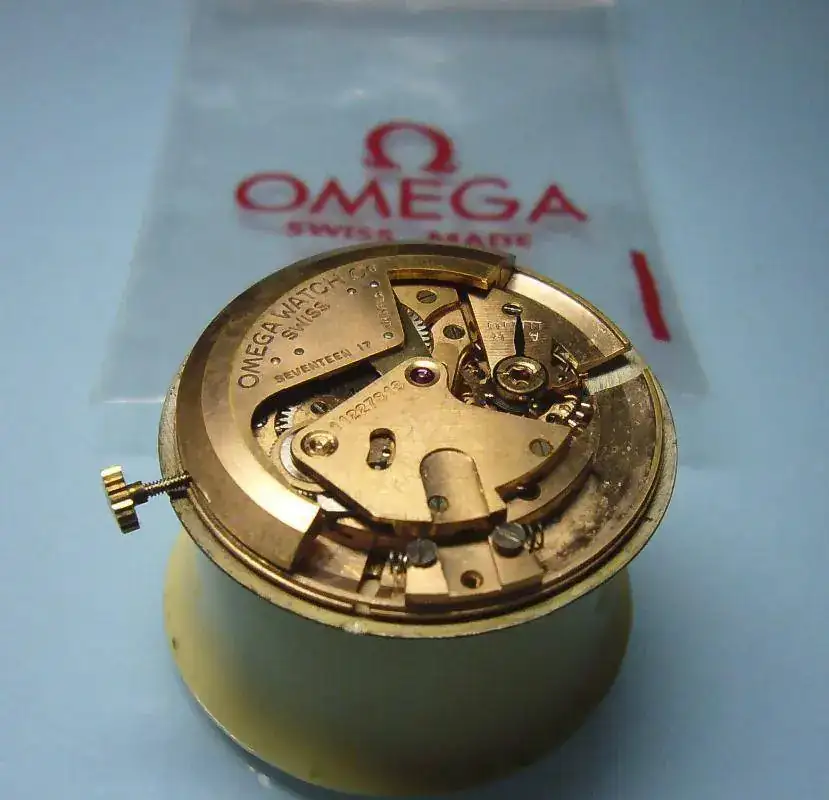

Esta tarde me he tropezado con esta máquina Omega 30.10 a la que, hasta ahora que le vea, le falta un áncora ya que la que tiene está rota en un pivote, una caja y no sé si un soporte en el espacio que se ve en la segunda foto.
Si alguien estuviera o estuviese en disposición de venderme algo o todo de lo relatado, por favor, que se ponga en contacto conmigo. Graciaaaaaaas

Buen día Casiná; tiene un faltante de una chapa que se eleva para sostener hacia abajo cuando se coloca en la caja original.
Esta chapa o retén de máquina - va atornilladaentre en un rebaje alargado entre los 2 resortes que golpea el rotor.
En caso de no conseguir la caja original quita la importancia de su función.
La cajas originales son difíciles pero no imposible de conseguir. Debo de tener muchas máquinas como estas - pero no cajas!!!
Como rareza de este modelo le diré: sí usted observa la tige (otra vez la tige, disculpe) encontrará que antes de comenzar la la rosca se encontrará que un tramo del principio de la tige es lisa para que permita al rotor pasar por encima de la parte de la tige sin trabarse ni rozarse con esa parte de la tige???? (no queda otro remedio que nombrarla) - sí estuvieramos en chile obviamos el nombre de la tige y allí seria el eje de... remontuar)???. Un saludo y gracias por la paciencia que me tiene!!!

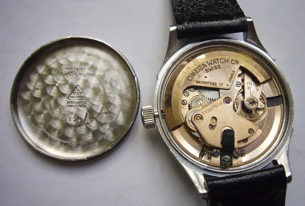

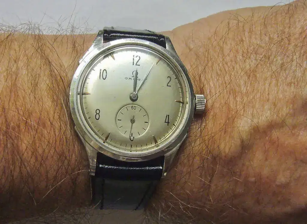

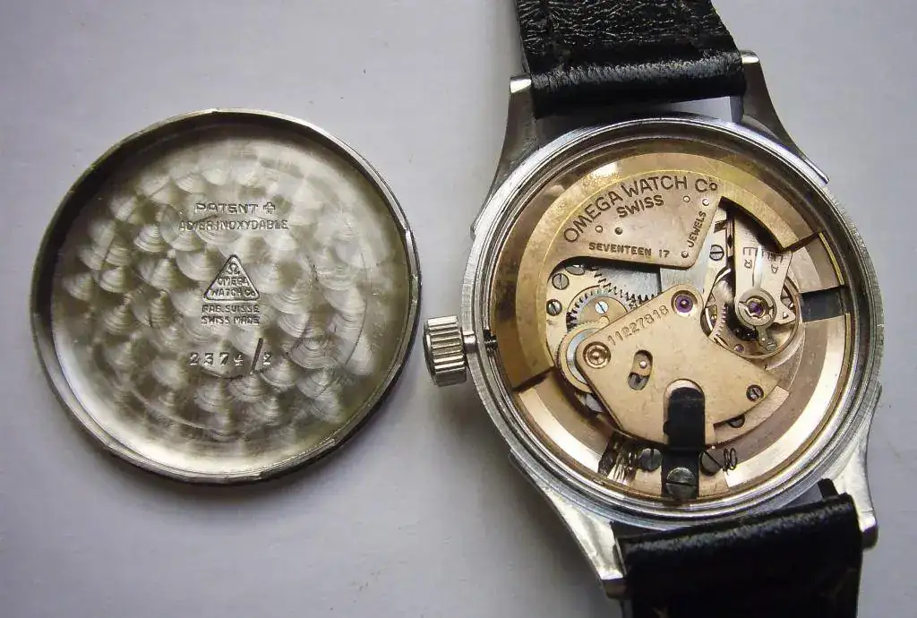

Bueno pues aquí vuelvo con toda la alegría posible y el agradecimiento al amigo y compañero Tanke que me ha proporcionado la caja, por cierto muy bonita.
La tije, tija o eje del áncora no estaba rota, sólo el puente mal puesto y de ahí las holguras que me hicieron pensar que estaba rota. Supongo que alguien lo vendió porque así no funcionaría y la avería era bien simple. La salida para la tija en la caja estaba sobreagrandada por alquien que la limó supongo que para meter un calibre que no era el suyo; con la ayuda de mi relojero, le hemos colocado un tubo de caja y él ha rellenado el hueco con un pegamento especial, tipo soldadura química, que me dice que aguanta el manso. Por ese apaño hemos colocado una corona que supongo que nada tiene que ver con la de origen, aún siendo Omega, pero es que había que tapar tanto agujero peligroso para la entrada de agua.
Aquí os dejo algunas imágenes del susodicho y el detalle del tubo de caja, que no sé si se apreciará "en todo su esplendor":
Curiosamente cuando lo llevo en la mano izquierda no siento el golpeteo y en la derecha sí; razón: en la izquierda la masa o "martillo" está abajo, ya que generalmente el brazo va colgando, con lo que le cuesta subir hasta golpear, en cambio en la derecha va en la parte superior y se mueve con "mas soltura", je,je,je.
Un gran abrazo para todos desde Sevilla. ¡Casi ná!.

Veo que no me he explicado bien en el tema de la corona. A la caja le habían limado el agujero de entrada de la tija una barbaridad y hacia abajo. Cualquier corona del tipo de la que muestras dejaría mucho hueco alrededor con el evidente riesgo de entrada de agua y polvo. Se le ha puesto un tubo de caja para achicarlo y aún así ha habido que suplementar con pegamento bicomponente lo que quedaba alrededor y, claro, luego ha habido que usar una corona de boca ancha para tubo; no sé su nombre, así que me tengo que explicar de la mejor manera que sé. Es de esas coronas que Omega usa mucho en la serie 550 y familia.
Creo que más bien he sido yo el que no se ha enterado antes... ahora sí.
