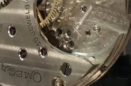

Buenos días, estoy buscando el ángulo de elevación del calibre Omega 40.6L T2 15P, de 1930, y no hay manera de encontrarlo, al menos en la red. Necesito este dato para comprobar la amplitud. Por favor, si tenéis alguna tabla y lo podéis consultar.
Gracias
Gracias

Muchos relojes de bolsillo de esa década están entre 36 y 38, espero que te sea útil[emoji106]
Gracias. Ya compruebo con ese dato
