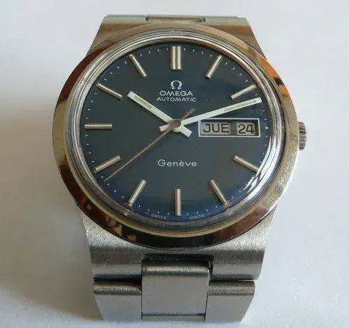

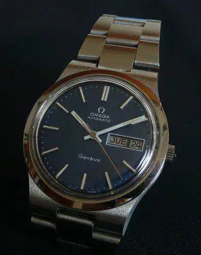

Hola a todos, soy nuevo en este foro y en el mundillo de la relojeria, estoy buscando un omega por internet de segunda mano para comprar, pero por desgracia aun no se mucho de relojes.....
En principio he puesto este hilo en el foro GENERAL, pero un compañero me ha recomendado que lo ponga aqui.

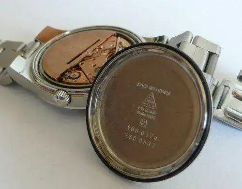

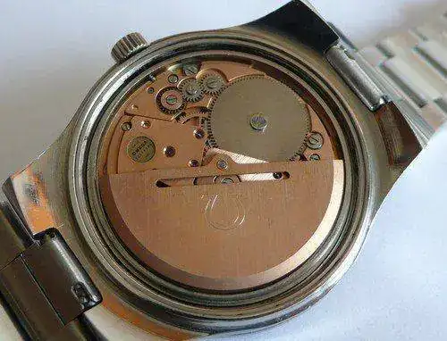

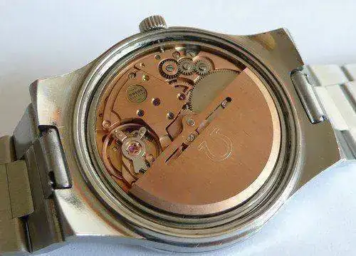

He encontrado uno en ebay que me gusta bastante segun el anuncio es calibre 1022, buscando sobre los numeros de serie y modelos parecidos parece que es un reloj con bastantes añitos, lo que me "mosquea" es que no he encontrado en la red ninguno parecido y la excelente condicion en la que esta.....
Me preguntaba si me podria ayudar alguien a dilucidar si es un reloj autentico o no.......
Creo haber leido que no se pueden poner enlaces a webs de venta de relojeas, asi que os dejo unas fotos
gracias de antemano por vuestra ayuda
Un saludo!!!!

Amigo Caik76, me parece precioso este omega! Yo soy actual poseedor de dos omegas y no me han defraudado! En cuanto a la legitimidad lo puedes buscar por su numero que se encuentra en la tapa trasera de la primera fotografia! Y recuerda asi como dicen los maestros "Omega es Omega"

Buen día y bienvenido caik; es un omega original y su calibre es 1020 - 1022 - es bastante moderno y la producción se realizó entre 1972 - 1984. Nosotros, aquí en vintages - nos interesa los relojes de los años anteriores a 1960 - que sí bién son moderno - son anteriores a 1970, jajaja. Es un excelente reloj y...es un Omega!!!
Un saludo y gracias. Luis desde Argentina
Por él armis integrado, y el calibre que corresponde a ese diseño,parece original un saludo
Gracias NetioH, respecto a la busqueda de informacion encontre algo acerca del museo omega, pero fui incapaz de poder buscar numeros de serie, donde podria buscar ese tipo de cosas?
Hola compañero te mando un enlace
https://www.omegawatches.com/vintage-watches?ref=14634
[h=1]Genève[/h][h=2]Gents' metal bracelet[/h]ReferenceST 366.0833International collection1973MovementType: Automatic (mechanical)Caliber number: 1022Created in 1973
23 jewels
Central sweep-second handFunctionsDay-dateCaseStainless steelCase backScrew-inDialMetal, with luminous hour markers and luminous hands.CrystalArmoured hesaliteBraceletStainless steel (integrated)Water resistance30 meters
