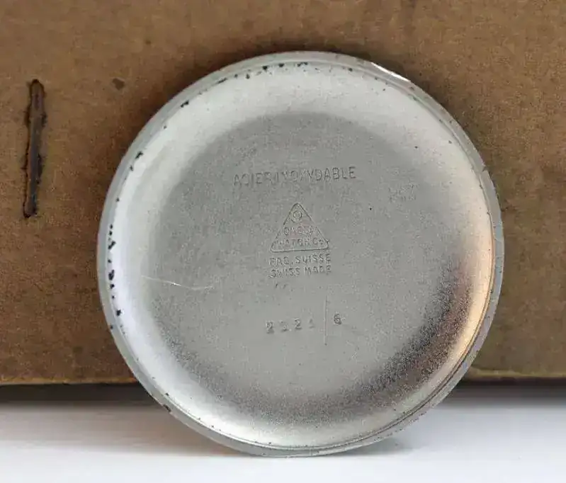

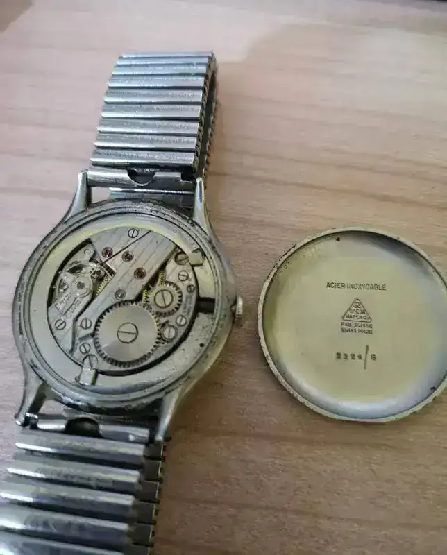

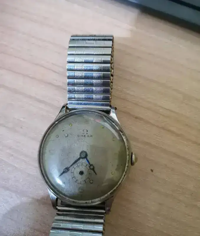

Hola, este reloj antiguo de que época podrá ser???
De una época donde ya se falsificaban relojes.
Lamento decirte que de Omega, si no me equivoco, lo único que tiene es la caja, cosa que por otra parte a veces no es menor. Te puede servir para montar una máquina Omega de verdad.
...y la corona y la esfera, aunque está última está repintada.
Época: años 40s

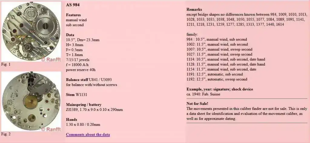

El calibre tiene pinta de ser un as 984 o de la familia cercana.
como te dicen los compañeros un Fake de los 40 / 50

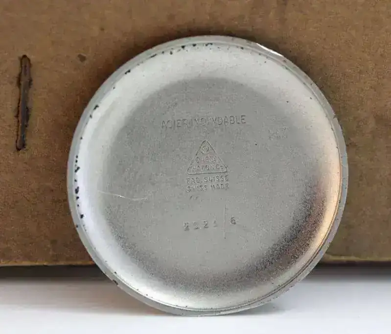

La caja parece de un 30t2, no obstante no soy ningún entendido, aunque he encontrado varias cajas con la numeración 2324/6 que dirigen las búsquedas ha los 30 T2

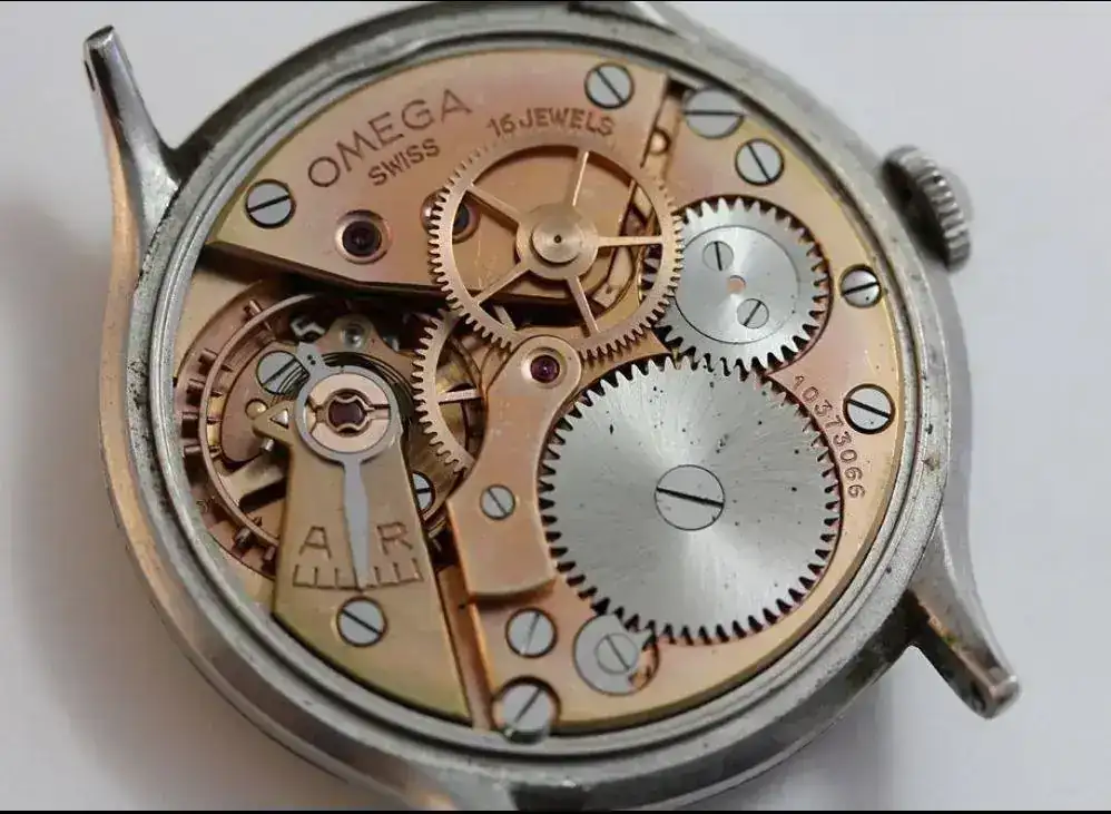

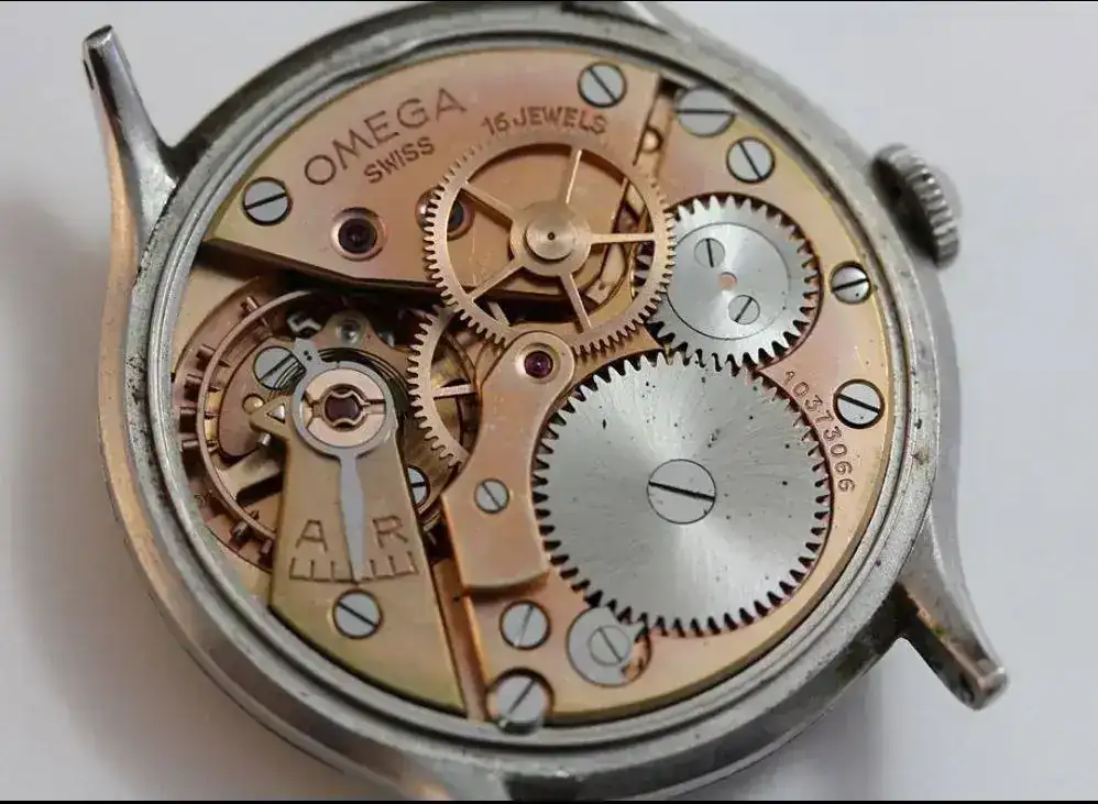

Este es de un anuncio antiguo y lleva una corona similar.
El as 984 es de 23,3 mm de calibre, mientras que el 30 T2 tiene 30 mm, de ahí la bata metálica que lleva el reloj.

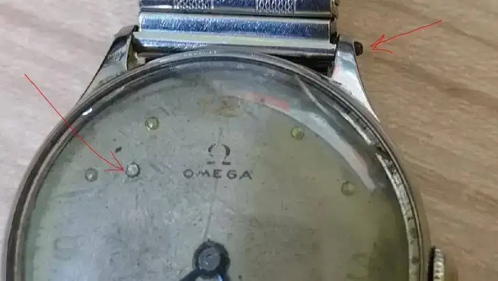

Las patillas de la esfera están traspasadas y se ven por delante.
Las patas de la caja son taladradas según se aprecia en el pasador del fixoflexo

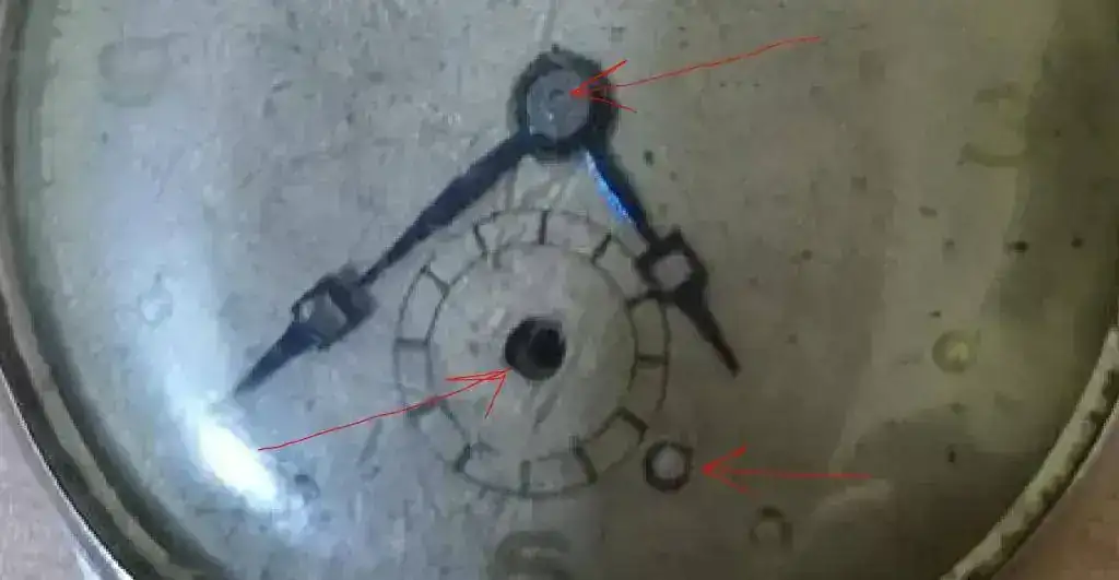

Las agujas no parecen ser de esa esfera ni de ese reloj y el eje del segundero no se ve a través del agujero
El círculo del segundero parece estar mal pintado posteriormente

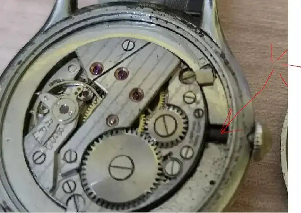

Y a través de la bata se ve un tubo extraño que guia la tija....
Y los anclajes del calibre parecen estar improvisados en la bata....
Pero es mi diagnóstico totalmente subjetivo desde mi ignorancia y carente de cualquier valor técnico, así que no me lo tengáis en cuenta y esperemos las opinión de los entendidos...

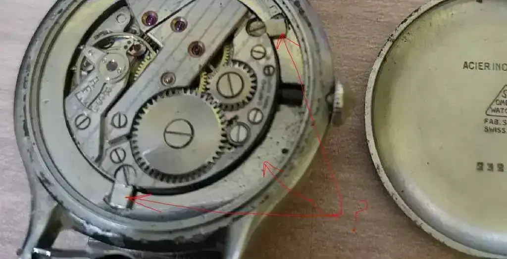

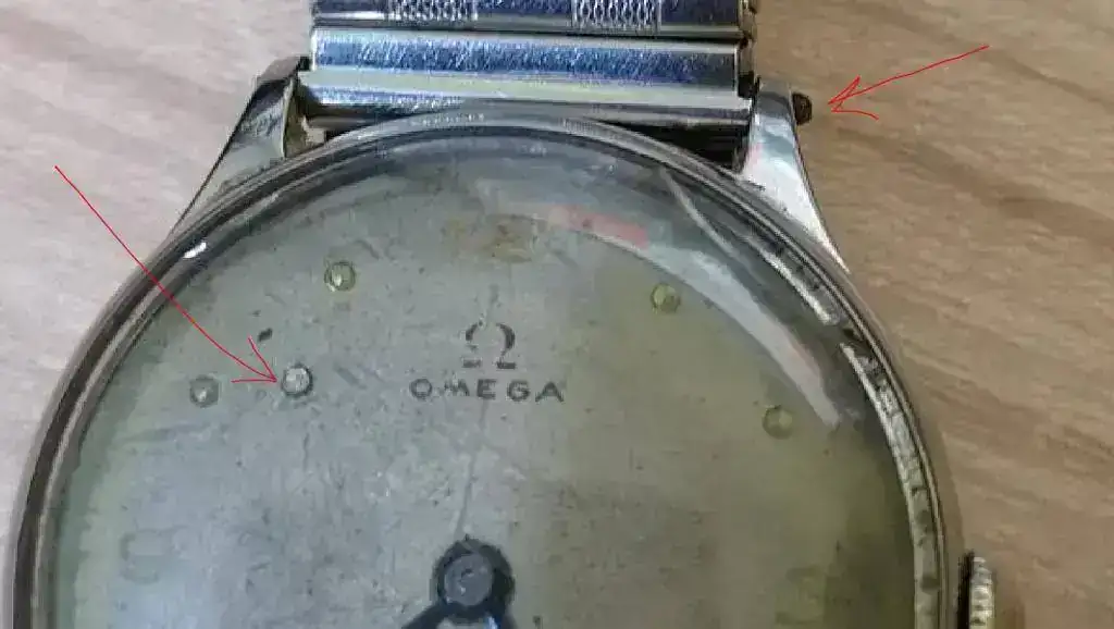

Ver el archivos adjunto 649739

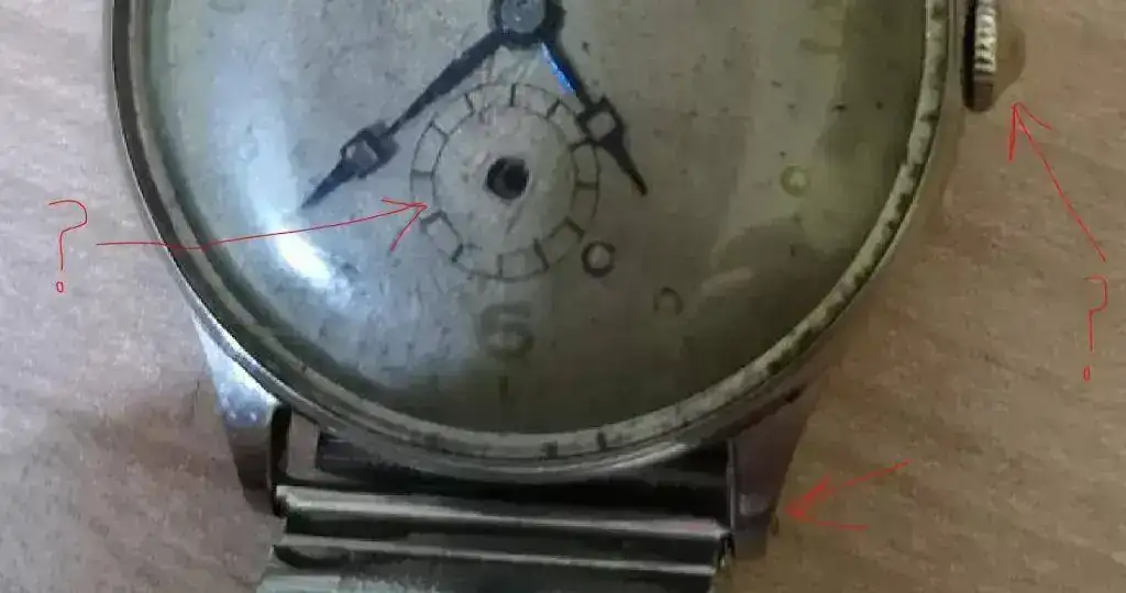

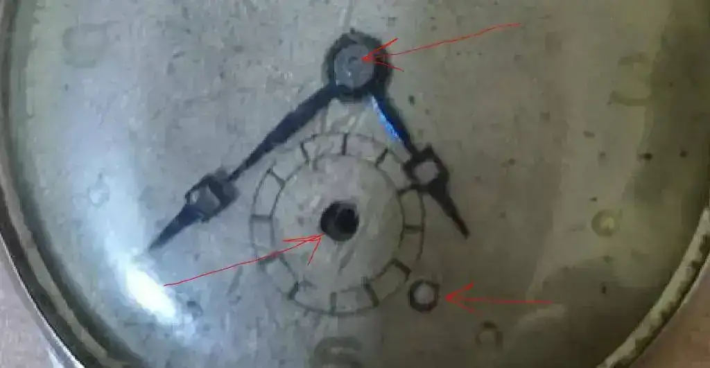

Ver el archivos adjunto 649740

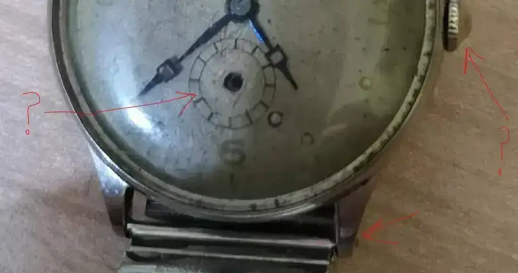

Ver el archivos adjunto 649741

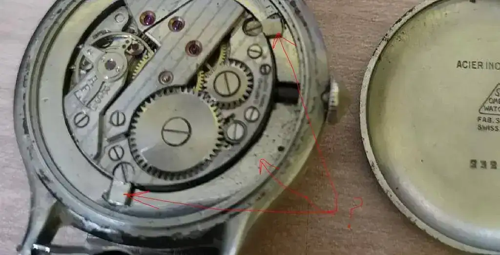

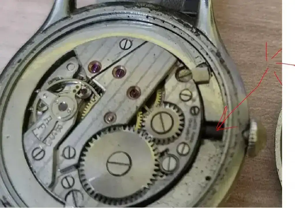

Ver el archivos adjunto 649742
Ver el archivos adjunto 649743

Vicente lo explica bien.
La caja es de un 30T2. La esfera esta traspasada por las patillas que la unen al calibre. Por ese mismo motivo opino que la esfera es de un T2; nadie se tomaría la molestia de hacer semejante chapuza en una esfera no original para hacer el encaje en el calibre. Evidentemente y me reitero, la esfera está muy mal restaurada. El tener "dots" en el dial hacen suponer que esa esfera iría en un movimiento 30T2 11.xxx.xxx, es decir, de los últimos.
