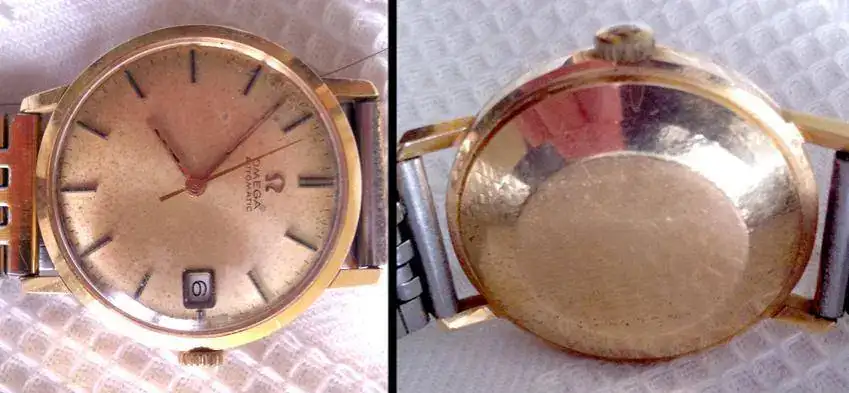

Por fin he podido subir la foto.
Como veis el fondo tiene muchas manchitas y el cristal no es muy nítido. Como lo veis para restaurar??

-No se ve la foto, prueba a subirla a algún servidor tipo subirfotos, tynipic, photobucket, imageshack o similar.
-La esfera se puede restaurar y te la dejarán como cuando era nueva. El cristal, que será plexi, se puede cambiar por uno nuevo por muy poco dinero. La caja se puede pulir. La corona se puede cambiar. Casi seguro se le pueda poner una correa bonita. Y el mecanismo SE DEBE limpiar y aceitar.

Creo que esta vez si he podido subir la foto.
Seguro que en el foro hay más de un profesional que te podrían dejar el reloj igual que en Suiza, yo creo que lo que tienes es un reloj excepcional, único, con la caja de Suiza lo puede tener cualquiera, el tuyo cada día será más difícil encontrar, que lo disfrutes, saludos.
Ahora sí se ve.
-El brazalete parece puesto con posterioridad y diría que afea el reloj. Quedaría mejor una correa en piel con estampado de reptil.
-La esfera se puede restaurar y quedará como nueva, al igual que el resto del reloj.
