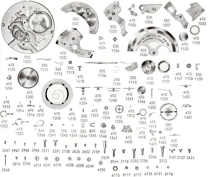

El tema está en que ME HA PEDIDO AYUDA y yo se la quiero brindar
Tiene que reparar un Omega 491 automático y está buscando el despiece para saber el nº exacto de la pieza que necesita. Una vez hecho esto imagino que le echaremos una mano en conseguir la pieza.
(ya me lo cobraré con algún reloj de esos que tiene escondidos...)
Yo he encontrado el despiece del Omega 500 en Internet y parece que son equivalentes, pero no lo se
¿Alguien tiene el Manual de Taller con la vista explosionada o me puede confirmar si lo que he encontrado es válido?

Hola audioman,
Con este creo que te acercas más, tengo que salir ahora y no puedo buscarte el del 491, pero me parece que con este del 490 te vale.
Juan
No soy relojero... Me parece recordar que es uno de los muelles que carga el automático. Me lo ha dicho pero no lo he acabado de entender :-(
Esta tarde le pasaré la información y le pregunto.

La pieza se llama "rueda de carga"; la que hace de trinquete.
Hemos mirado juntos el despiece y es la 470/1432
Sin comentarios... ¡Sois geniales!
Y como cierre del hilo... Ya la hemos comprado.

Así es, la equivalencia es 490/491, y del calibre 500 al 505, inclusive.
Además va para Omega 470 y 471.
