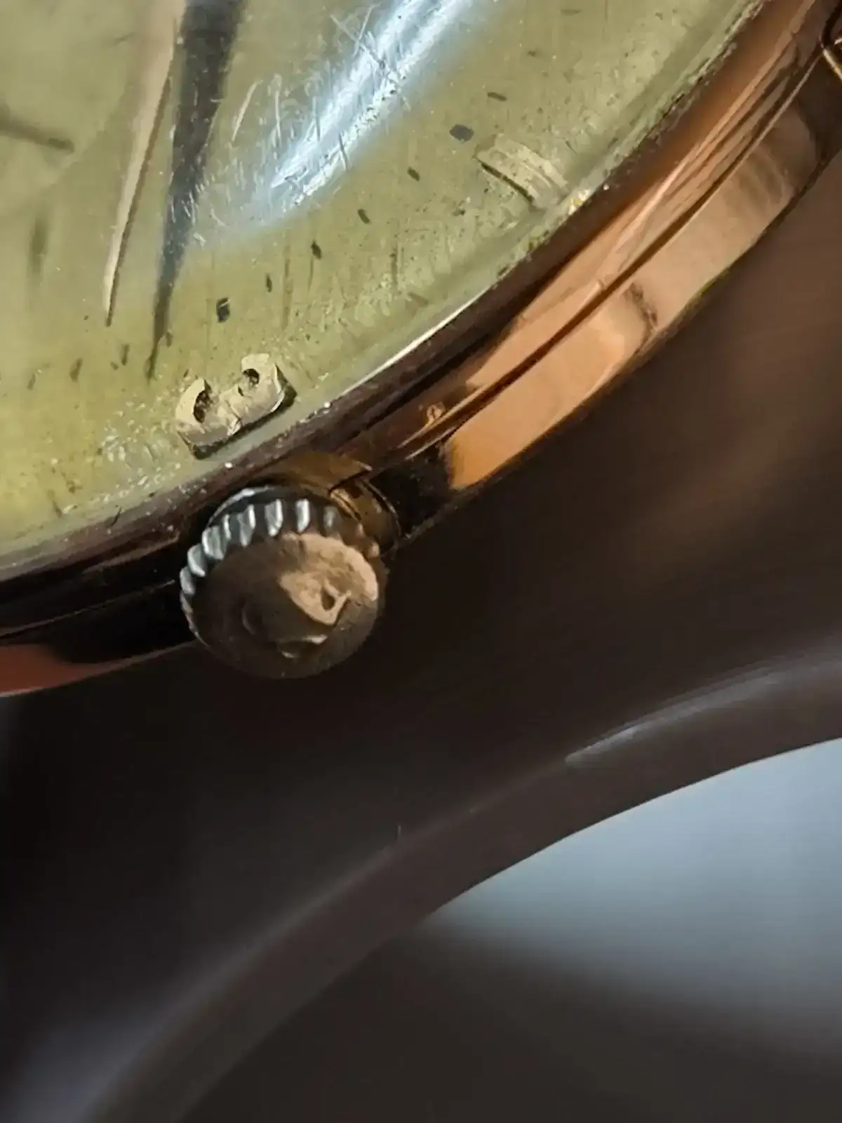

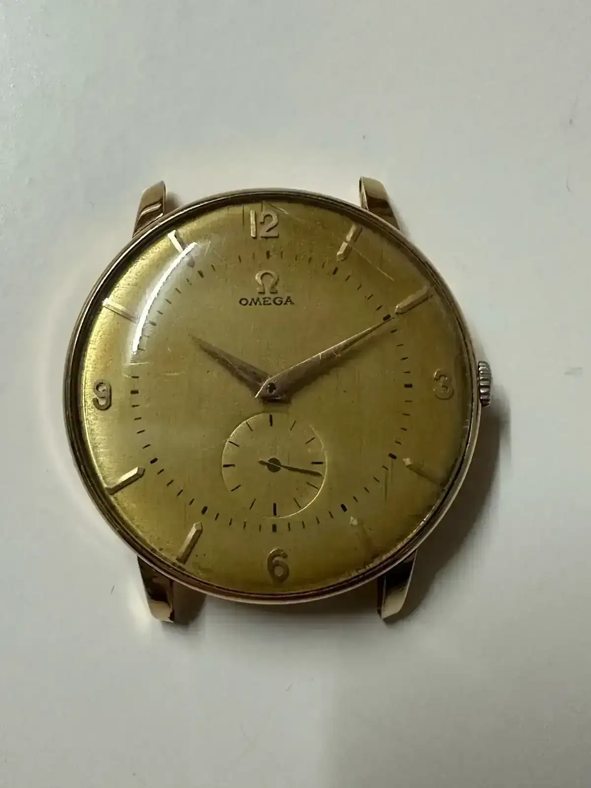

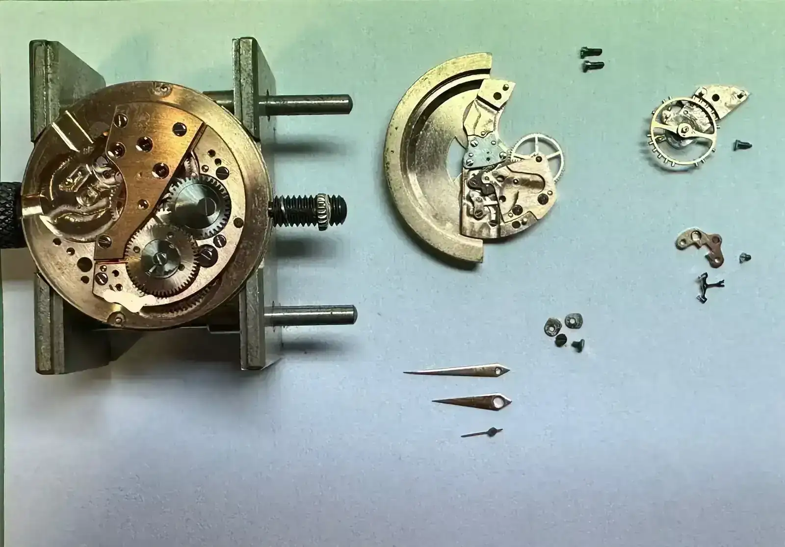

Buenos días, hoy os quería presentar una de mis nuevas adquisiciones, De este reloj he encontrado poca información.

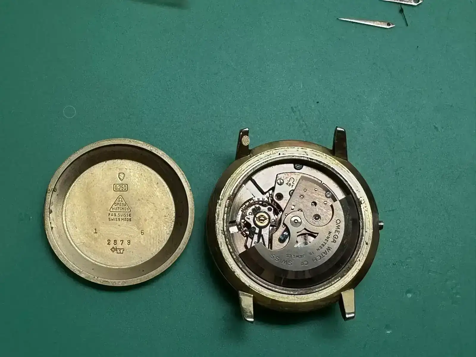

Se trata de un Omega caja 2879 de oro 18 kl de 37.5 mm y con corona 39.4 mm, correa de 19 mm. Monta un movimiento automático 491 del año circa 1955 de 19800 vph y 19 rubís.
El reloj estaba en buen estado excepto el movimiento que no funcionaba y se tuvo que hacer servicio completo quitar oxido y se cambio tireta, tija y alguna otra pieza
El dial presenta una reparación en el número 9.
Os enseño algunas fotografías,

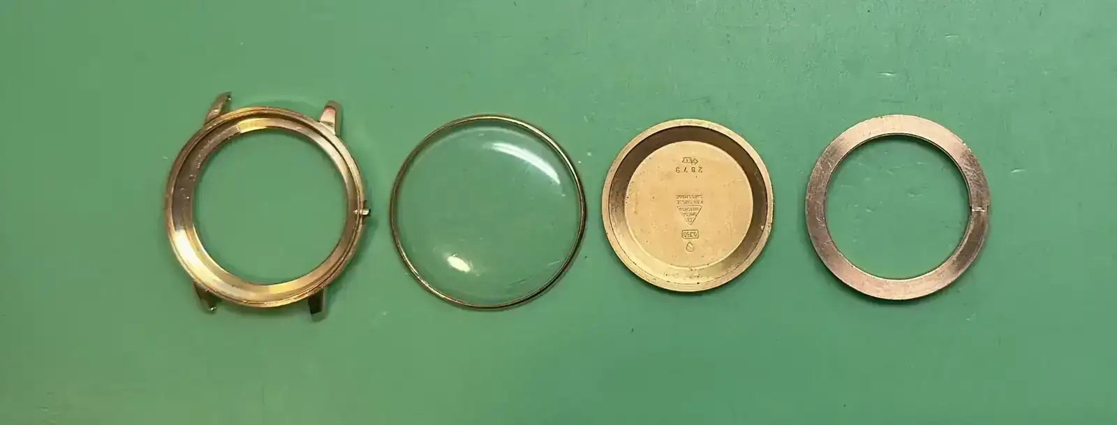

Aquí unas fotos del servicio

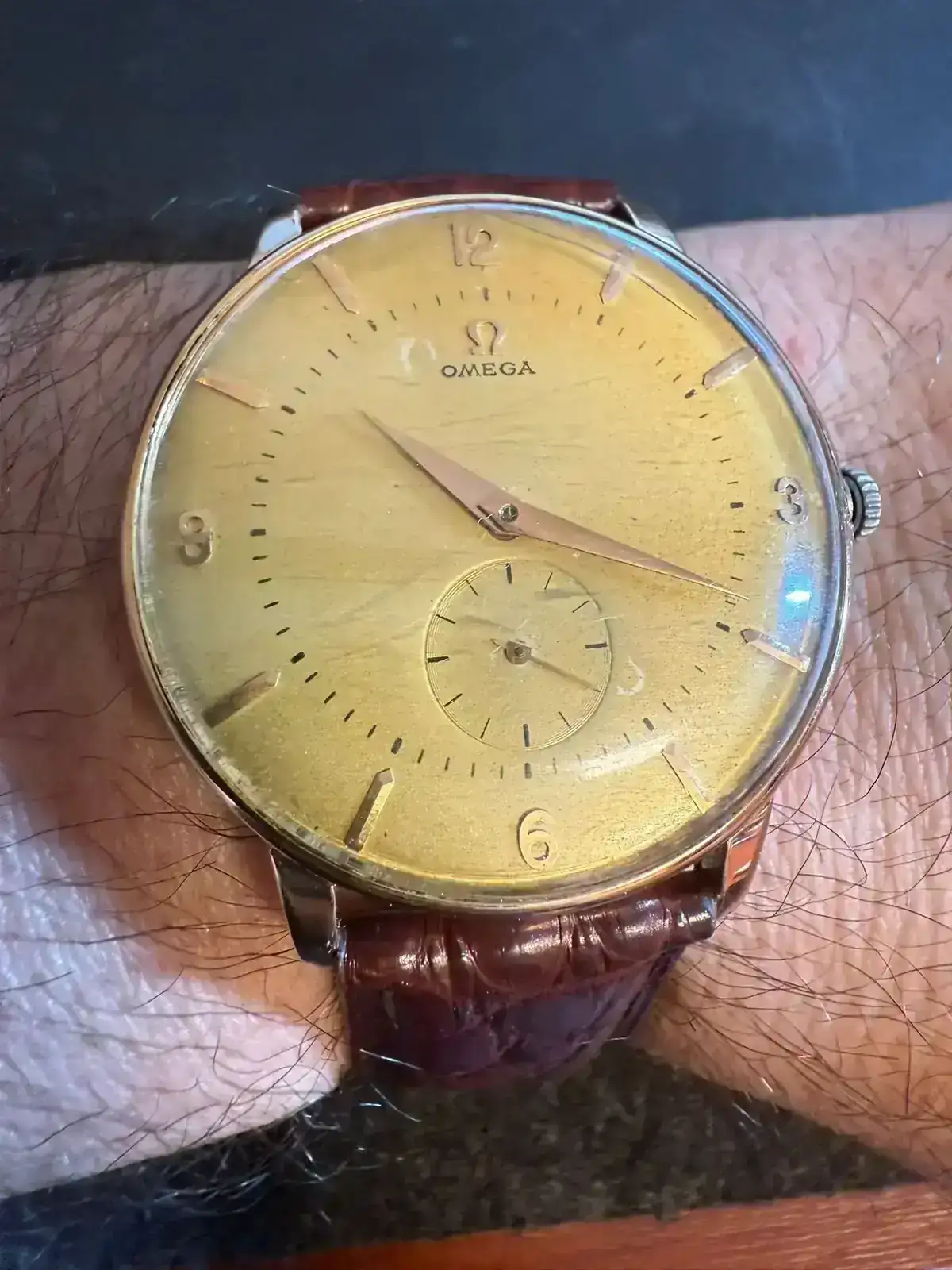

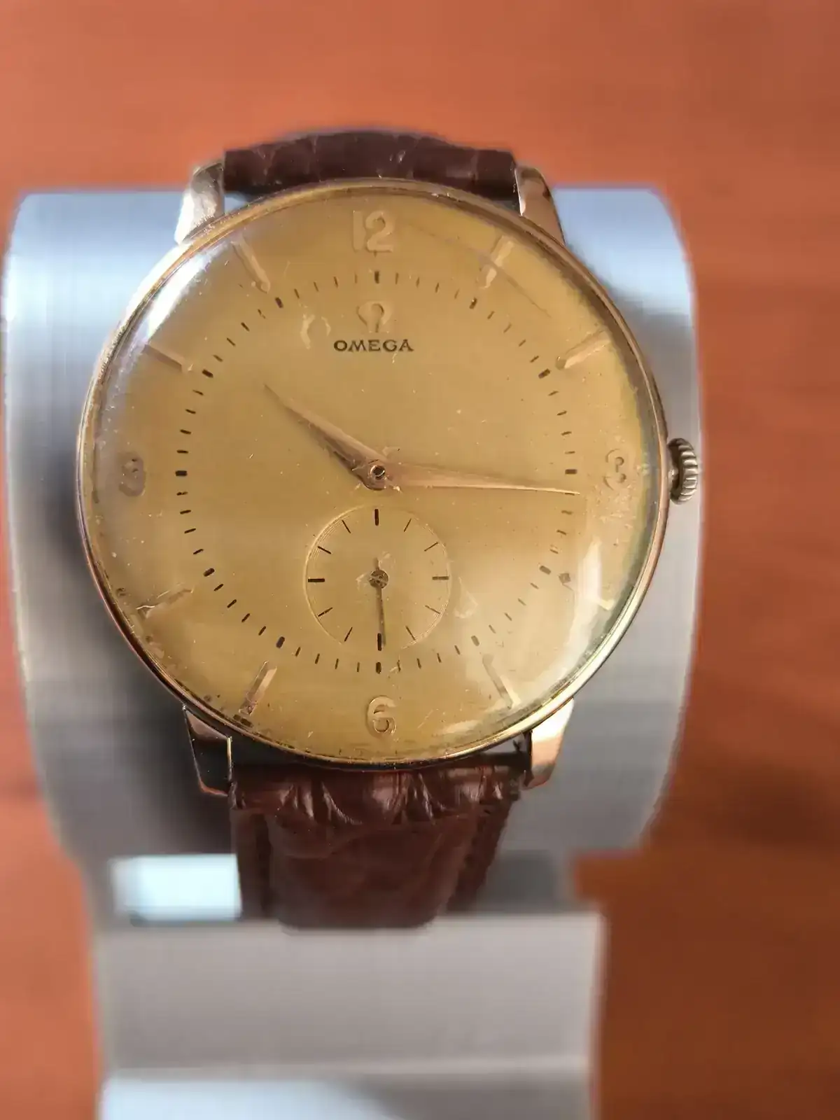

y aquí el reloj finalizado. Espero que os guste.

Disfrútalo, ha quedado muy bien.
Reacciones: komai08
Bonito reloj al que has dado vida.
Disfrutalo mucho👏
Reacciones: komai08
Muy chulo y en una medida inusual para ser de esos años. Que lo disfrutes!!!!
Reacciones: komai08
Muy buen resultado. Me gusta mucho como ha quedado, precioso. Que lo disfrutes
