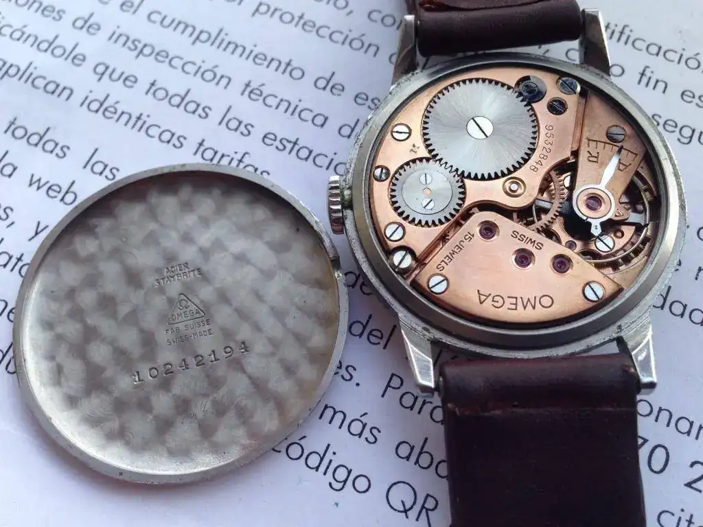

OMEGA 30T2 - qué opinais?
  • Iniciador del hilo Iniciador del hilo Fugito
Muy buen reloj Alex.
30T2SC. Un jumbo. Yo diría del 44.
Ref de caja y caja ok.
Los calibres blancos o rodinados continuaron más allá del 43, año en que aparecen los primeros 30 T2 con calibres dorados en los Rg y fidelizando este color a posteriori.
No veo bien el símbolo de omega ni las letras pero me parecen correctos, el dial igual.
Los números 6 y 9 en ocasiones aparecen abiertos y en otras cerrados.
La corona tipo tetón o pezon -me gusta más- ha sido manipulada seguramente porque perdió su borde de sierra. Pecata minuta para mi.
El precio es más que bueno para un jumbo.
El volante es el que toca, no es glucidur -a muchos se los cambiaban en revisiones-.
Si puedes hacer más fotos nítidas del dial saldremos de dudas.
Por cierto, no lleva PC o incablock. Yo los prefiero sin aunque se que son más delicados.
Estimado Alex , comparto la opinión de Paco , si te gusta no me lo pensaria dos veces, no es fácil conseguir un 30T2 y más a este precio ,
Ya nos dirás, saludos cordiales

Es, por la época, como salían todos los 30T2.
O sea, serial 10M, durante o inmediatamente después de la 2ª Guerra Mundial...
Generalmente es una forma de diferenciarlos de los posteriores.
Abrazo
Álvaro

Buen día Fugito; sos una persona joven y comprendo lo de detener la calentura. En mi caso no lo compraría...
...usted conoce como pienso y siempre le sugiero tratar de buscar relojes en un estado impecable.
El Omega 30t2 es muy tentador y sí es con máquina blanca mas. ¿los 2 tornillos de cajas parecen no ser los originales?
La foto no me lo deja ver bien y por eso la duda...ya ve Fugito...comienzo a calentarlo un poco... y lo me que falta decir y lo tengo que dejar en silencio...es mucho mas y no es que pretendo que su cabeza estalle ¿cuál?,jajaja
Espero que lo disfrute muchos años...Omega es Omega.
Un saludo, Luis desde Argentina

Creo que D. Luís tiene dudas sobre el dial. Como todos y es debido a los números 9 y 10. Parecen retocados a posteriori, cierto, pero el resto no. Creo que fue debido a un mal " repintado" por perder parte de su fisonomía primigenia pero el resto yo lo veo bien.
Al primer vistazo,
esa misma fue mi impresión.

Obvio que el 9 y el 10 no están bien, mi duda desde el principio fue si estaban así por efecto del tiempo o del retoque para tratar de paliar los efectos del tiempo...

Uff todavía me queda bastante "trabajo" alrededor de esa caja me "temo" jaja
La verdad es una gran pieza, merece la pena, Omega, 30T2 y buen tamaño y precio.
