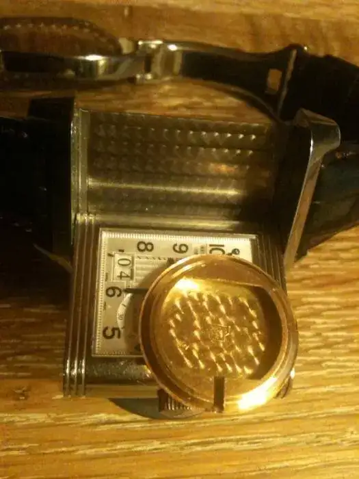

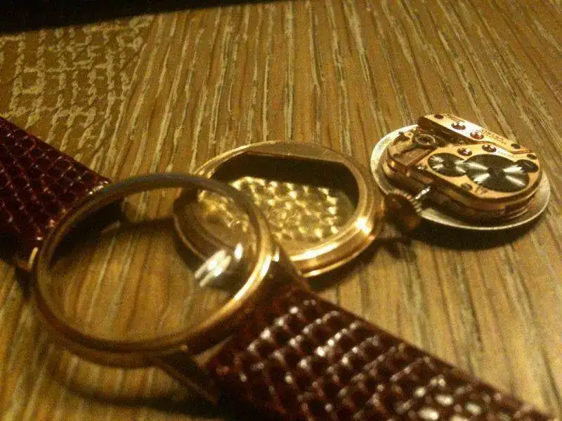

Muchas gracias por toda información. Intento colgar unas malas fotos. Por cierto la decoración de la caja en su interior es similar la del reverso.foto244.webpfoto-2.webp
Esa decoración es un acabado que se la da al metal se llama perlado y es una practica bastante común en los relojes de cierto caché , son pulidos circulares.

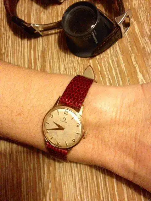

Cada vez me gusta más. No he podido esperar a mañana y se lo acabo de entregar a mi chica. ¿le queda bien, eh?

Le queda muy bien! Felicidades!
