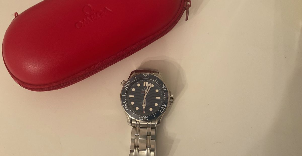

En mi caso, tuve un SM300 Diver con el calibre co-axial 2500D, el reloj era de 2015, yo lo compré en 2019 y lo tuve hasta el 2023 si no recuerdo mal. Cuando lo compré daba una precisión de 0/+1 segundo al día, pero iba compensando ese desvío, así que puedo decir que prácticamente no desviaba nada.
Durante los años que lo tuve fue el reloj que más usé de mi caja, y en 2022 le hice una revisión, no porque funcionara mal, si no porque no sabía qué "vida" había tenido antes de comprarlo yo, y por prevención le hice un servicio. Esa revisión se la hicieron en un centro autorizado por Swatch Group con el máximo nivel, me costó 465€, con un ligero pulido, (IVA incluido) y no precisó de la sustitución de ninguna pieza. Me lo devolvieron con un desvío de +2/+4 segundos al día, muy aceptable teniendo en cuenta que originariamente tenía certificado COSC. En fin, esta es mi eperiencia con esta calibre y escape.
