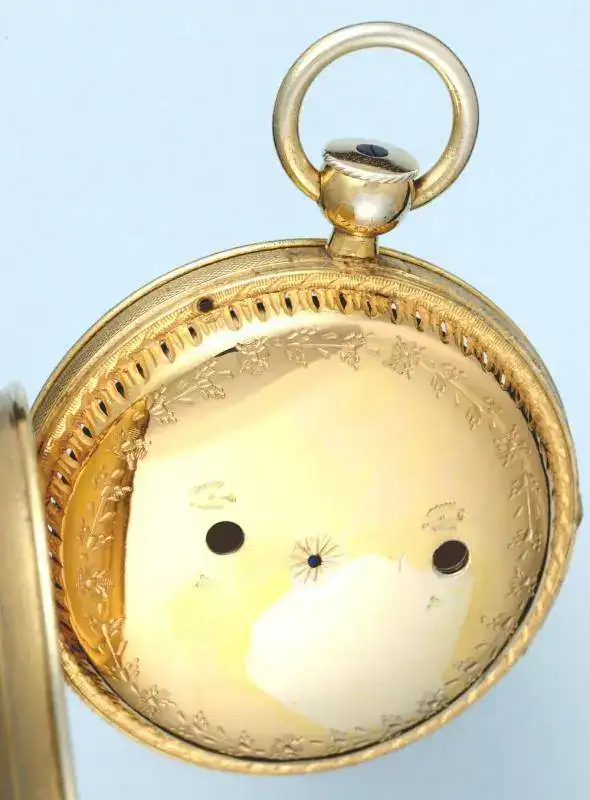

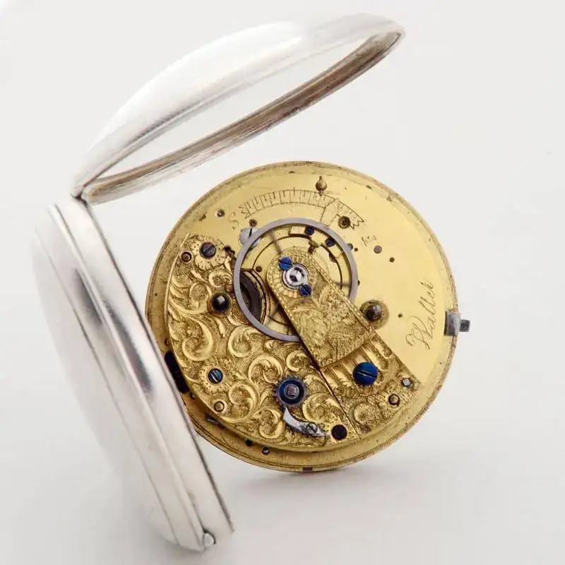

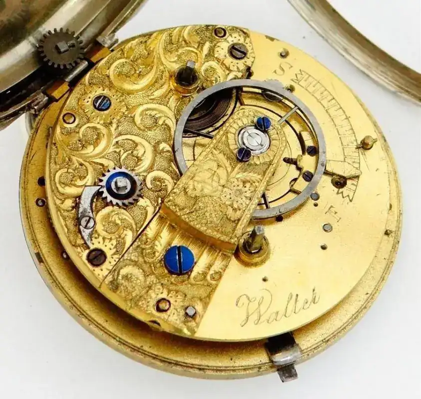

Buenos días, si os preguntais el porqué de este titulo en breve lo entenderéis ya que os voy a mostrar un reloj de hechuras bellas pero con un interior odioso tal es asi que es la primera vez que entiendo que el relojero solo ponga su nombre y ni siquiera su localidad y la razón es porque si algo molesta mas a una persona que se le prive del sueño es que encima se haga con una estridencia brutal que es lo que los relojes revail o en el caso de este alarm ya que es ingles, hacían.

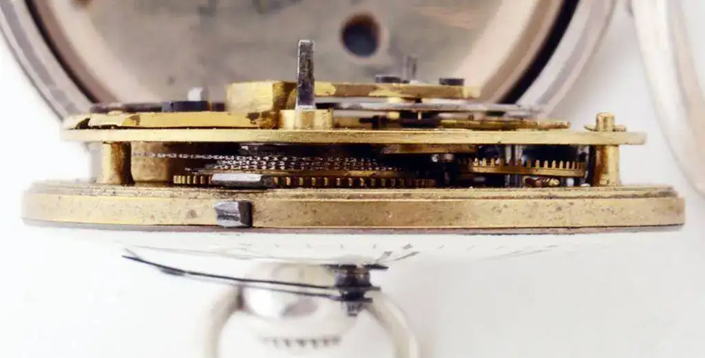

Pues bien este ejemplar de 1800 es un despertador opino que muy bonito cuyo relojero llamado Walter adornó muy ricamente en su platina y dejo entre ver su muelle de sonería,es un reloj de escpe de catalina, el cual tiene en su pendant una rueda que gira moviendo la aguja del despertador.El martillo golpea sobre campana y su caja de plata finamente troquelada para dejar salir ese odioso timbre que es capaz de despartar la agnea mas profunda.
Espero que os guste y como veréis luce un estado impresionantemente cuidado a pesar de sus 216 años de trabajo.

Pues en verdad que es curioso este reloj, felicitaciones.

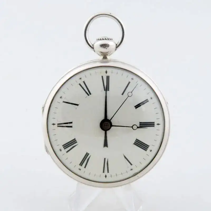

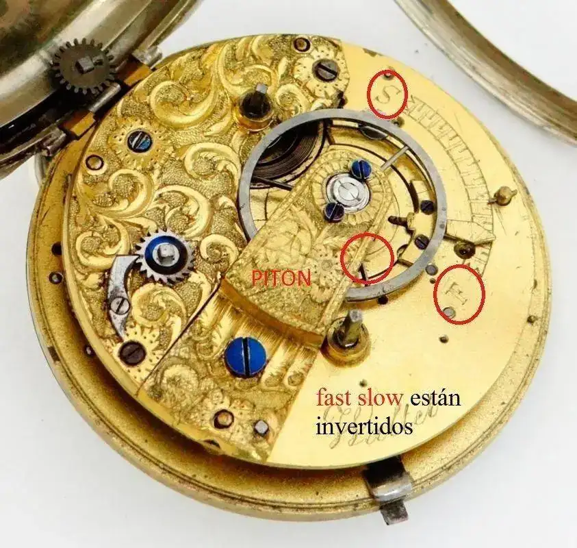

en este reloj hay algo de muy errado. seguro que otros habrán visto el error
un saludo enrico
Yo no veo lo errado, signore Enrico. En absoluto.

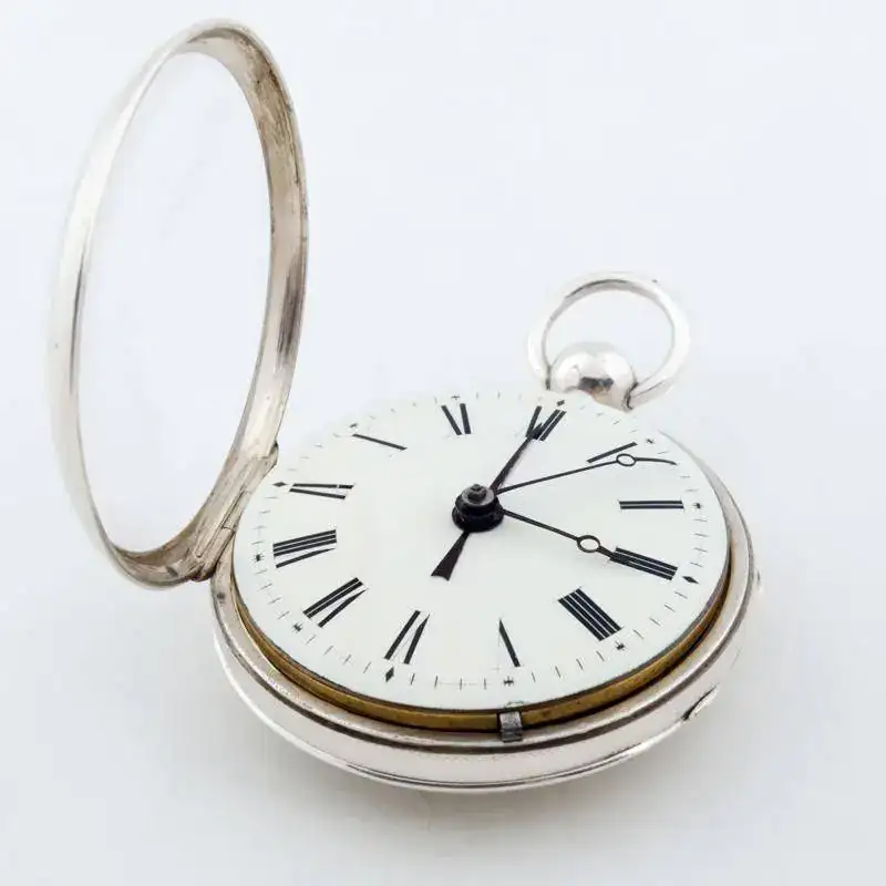

¿Qué función tiene la rueda dentada de la tapa? Tal vez sea lo que le parece raro a erico.
Amigo Tresenraya la rueda dentada es para cambiar la aguja del despertador ya que alcontrario de los FRANCESES que se solian cambiar con el dedo este acciona la aguja con esa rueda dentada, un metodo muy comodo para no tener que abrir la tapa del cristal salvo para cambiar la hora, y si enrico hace el favor que comunique el error del reloj que to tb estoy fuera de juego.
Tresenraya, ateniéndonos a la descripción de Julio no puede ser otra cosa que la rueda que acciona el despertador, movido desde la corona... o coronilla.

Enrico, los ingleses conducen por la izquierda. No está invertido: es inglés.;-)
seguro de que sea Inglés?
un saludo enrico
Certo, certo non lo so. Lo immagino.
pero como hablan italiano, y me hace una locura de escribir en español?:) :)
un saludo enrico
Enrico, capiamo italiano un po e scriviamo male, ma i traduttori automatici fanno miracoli. Migliori saluti.
sí Fast Slow es escrito pero no quiere decir que construido en Inglaterra
un saludo enrico
Efectivamente es ingles, dos razones una asegurable es el nombre del constructor que pudo vivir en francia pero lo que lo hace mas ingles es que los franceses de epoca rara vez su bocallave no estaba en la esfera y por ultimo y no menos importante como dijo tresenraya el fast and slow, no hay error alguno enrico.
Penso que un orologi asi non ha errore caro amico.
de hecho no hay error.:) :)

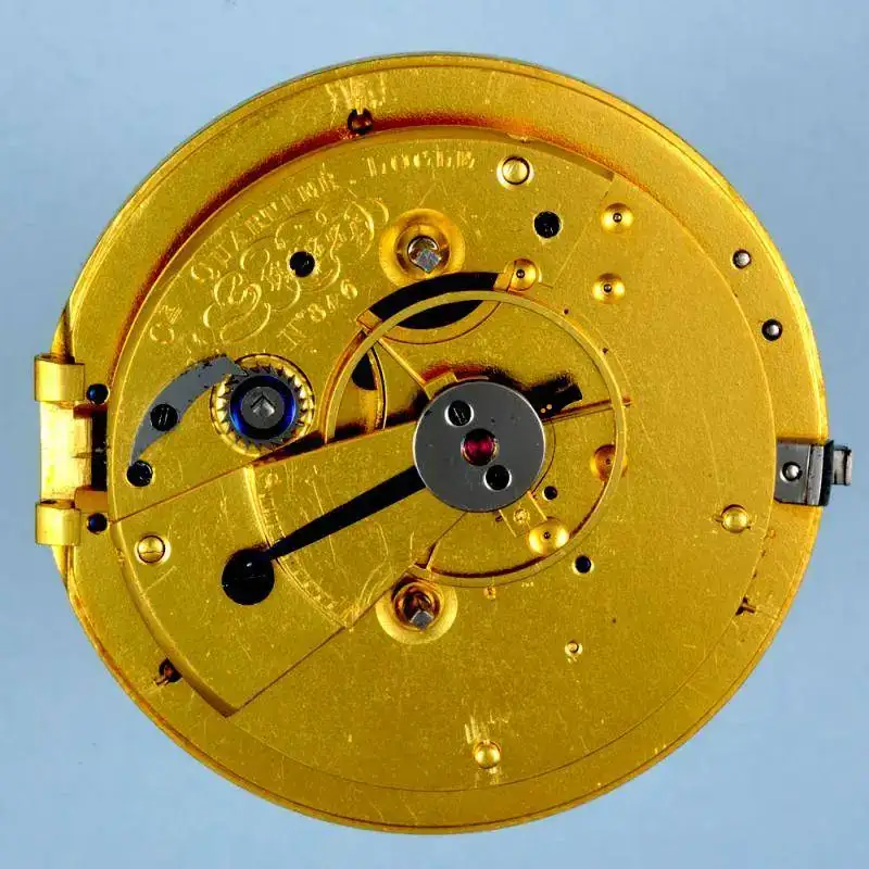

Quartier au Locle circa 1840.

Una ultima nota para aclarar a tresenraya, cuando se coloca la maquina en su sito esa rueda dentada cae justo en la rueda dentada que lleva el tambor del muelle real de la soneria que gira inversamente a la cuerda del muelle enlazando con la rueda dentada de la aguja del despertador. Sencillo una vez visto pero para aquella epoca otro adelanto recordable.
Gracias, juliocesar, me imaginaba que engranaba, pero no veía con qué. Por otra parte, me parece ver tres vástagos donde acoplar una llave y eso me despistaba todavía más.
