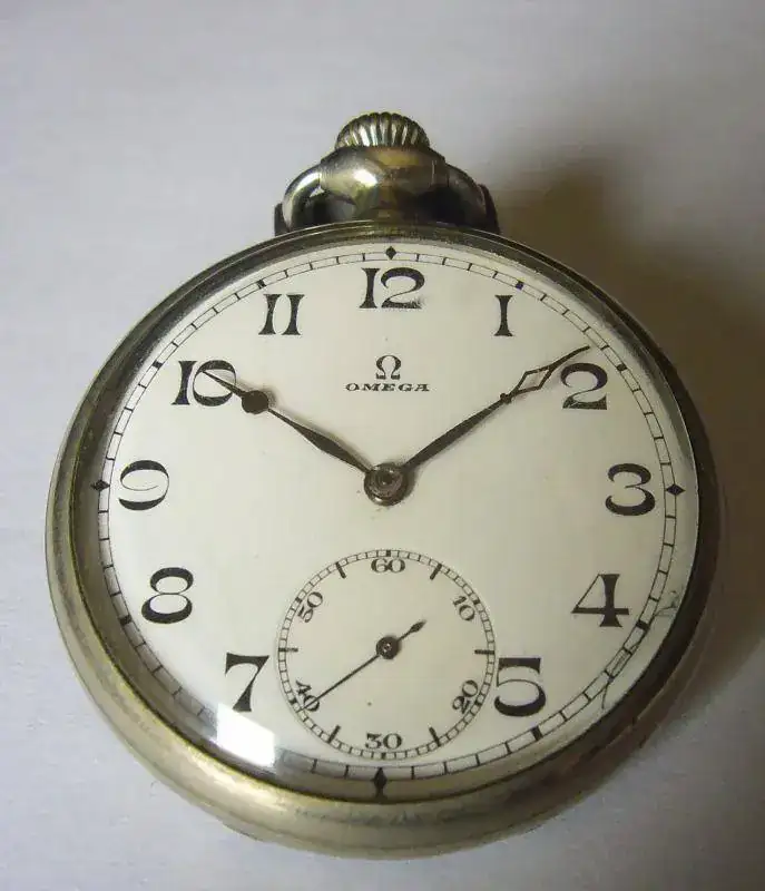

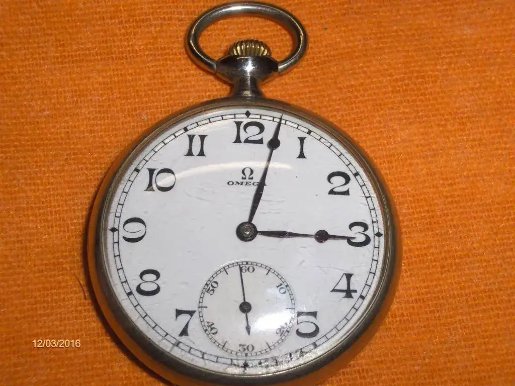

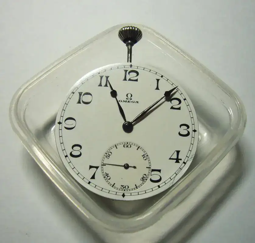

Y eso me pasa a mi así que ya voy por el 3º de los que compro. Como el anterior, no lo he comprado para mi sino para mi relojero que tiene demanda de ellos. Así que si voy husmeando por ahí y veo uno en buen estado y a buen precio lo compro para él si me parece intersante. Este me lo parece, no sé que os perecerá a ustedes.

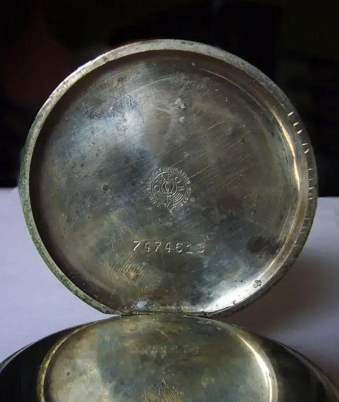

Es un Omega de 15 rubís, núm. de serie 7474613. Yo no sé más de él.
Precioso
Al limpiarlo he visto que es un 40.6 L T1
Un bonito Omega de 1925 aprox.
Con una buena caja de niquel que es para toda la vida , como tu ya sabes esas agujas no son las originales , en esta época Omega en sus relojes las montaba de tipo breguet.
Ha sido una buena pesca para tu relojero.

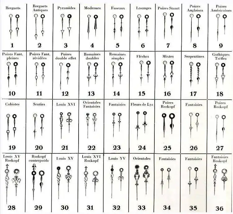

Gracias compañero. ¿Cuales son las agujas Breguet? ¿Hay algún sitio por ahí donde se puedan ver?. Gracias.
PS. Ya las he visto: rectas con el agujero o círculo cerca de la punta ¿no?.
tengo este archivo guardado. Igual ayuda.
Las numero 1 de la lista que muestra Cesccat.
Si buscas en inglés puedes probar con "moon", que es como también se les conoce. A mí, que soy tirando a lunático me gusta mas "moon".

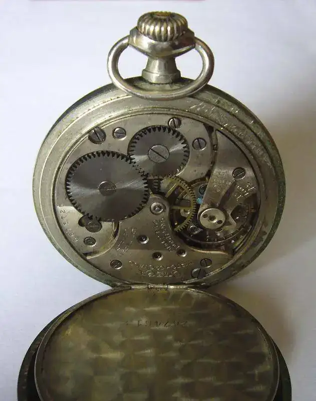

Hola casiná, te presento, creo, al hermano mayor del tuyo
Tengo su historial en el hilo tres-eran-tres, de "relojes de bolsillo".
Soy totalmente novato en esto, con lo cual lo que te cuente hay que cogerlo con pinzas.
Mi Omega, como el tuyo tiene 2 numeraciones , uno en el movimiento y otro en la caja. Por lo que veo, tu has citado el de la caja 7474XXX. pero en el movimiento se aprecia otro número el 6875XXXX.
Entiendo que es éste y no el otro el que sirve para datar la fecha de fabricación del reloj que en este caso sería entre 1923 y 1925. Si esto es así, el mio (6873XXXX) es un poco mas viejo que el tuyo.
Por otra parte (todavía no lo he desmontado) no tengo claro si es un movimiento 40.6L T1 ó 40.6L T2.
El mio, lo compré funcionando y durante una semana lo estuvo haciendo perfectamente. le daba cuerda todos los días por la noche (me aguantaba la carga unas 28-30 horas). Pero un día, coincidiendo que lo puse en hora, dejo de funcionar. Supongo que el muelle real ha dicho basta.
He intentado recopilar información acerca de las características de este movimiento (despieces, ficha técnicas, etc..) sobre todo para comprar el muelle real sin tener que desmontarlo, pero hasta ahora, poco he encontrado.
No se si el tuyo funciona o no, o si vas a desmontarlo para engrasarlo, pero vamos que si desmontas y pones fotos, yo te lo agradeceré. Acabé comprándome otro, primo hermano del de la foto y le ha pasado lo mismo, que casualidad :-((, lo compro funcionando y al de unos días ,... clak . Vamos, que tengo dos relojes iguales que necesitan pasar por taller y estoy ávido de información.

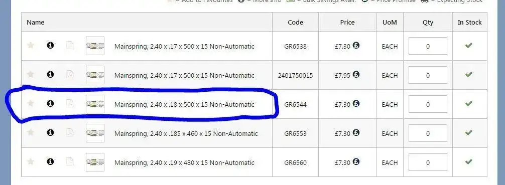

Con los datos que indicas que son los del Rafft yo lo mas cerca que he estado es de los siguiente
por una parte entiendo que 5 centésimas en la altura no van a influir en el funcionamiento ¿cierto, no ??
Pero por otra parte
1.- No sé que tipo de enganche tiene nuestro Omega (ojal, T, ...) y en la foto tampoco puedo apreciarla, está escondida
2.- Y en el que indico en la anterior foto (GR6544) , dicha tienda tampoco especifica que enganche es

Es por ello que buscaba alguna referencia concreta (GRXXXX) que no diese lugar a equívocos.

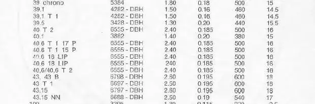

Yo he hecho un poco los deberes y después de buscar y buscar he encontrado un recorte del catalogo de General Resorts donde viene nuestro calibre de Omega.
aquí el muelle está claramente referenciado aunque hay ligeras diferencias dimensionales con lo que aparece en Rafft.
Rafft : 2.45 x 15.0 x 0,18
General Resorts: 2,40 x 16,0 x 0.185. Tiene 500 mm de longitud y efectivamente como comentabas la brida es DBH
Lo bueno de esto es que al estar en el catalogo, la referencia exacta del muelle es GR6555-DBH y con ello se puede buscar mas fácilmente y sin riesgo de equivocación.

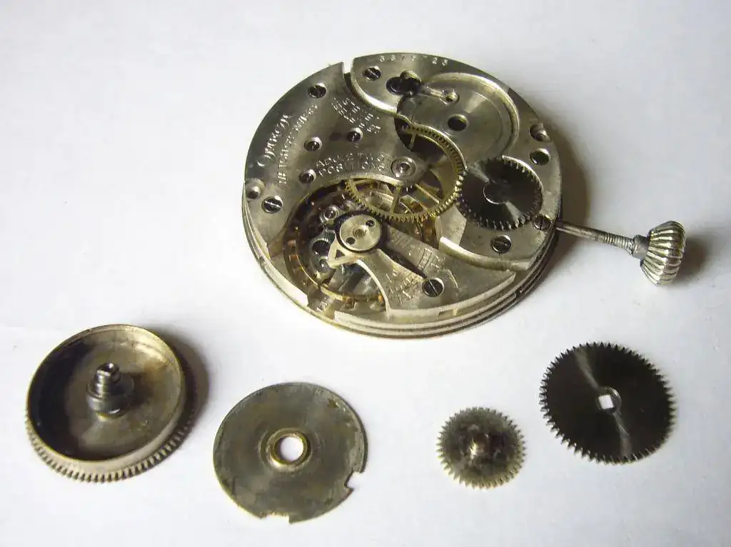

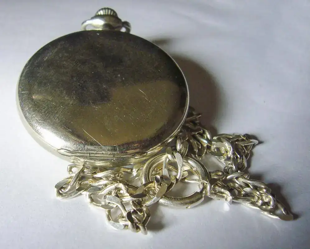

Pues aquí está ya el tío, lavadito y vestido, metido en la incubadora hasta ver que tal marcha antes de meterlo en caja.
Continuará ........ Un saludo.

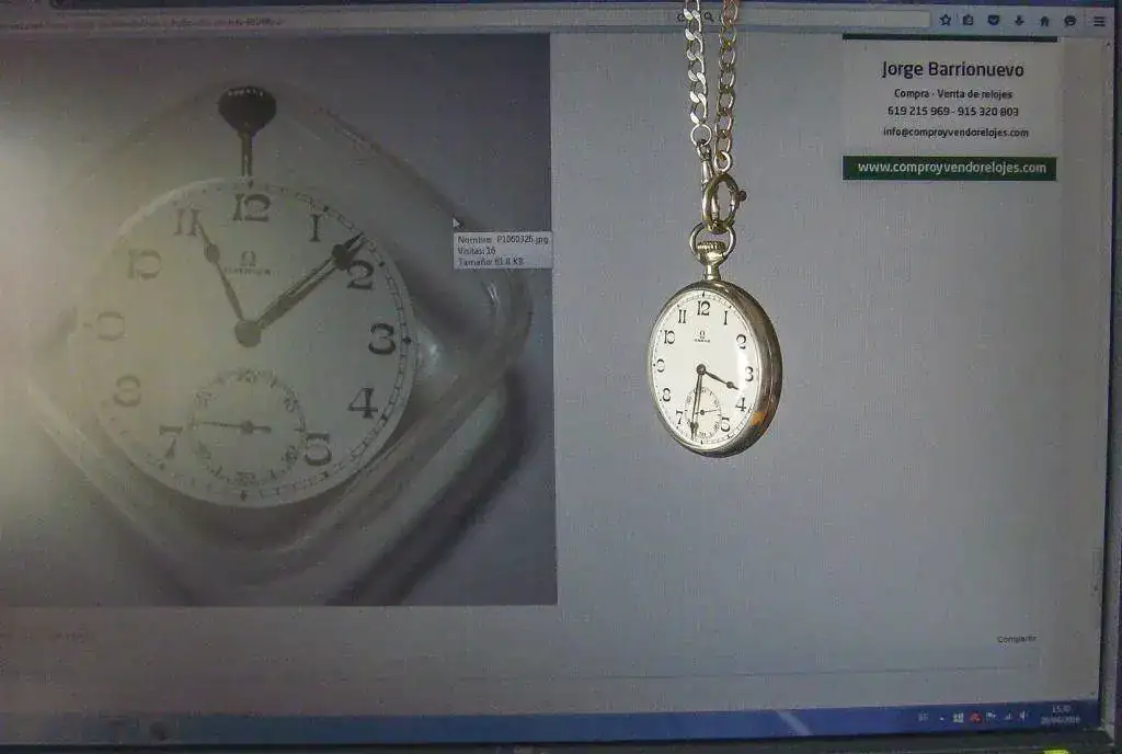

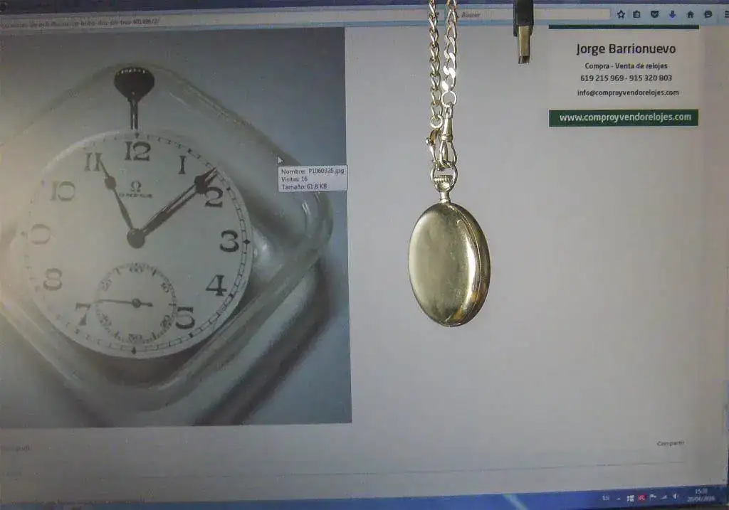

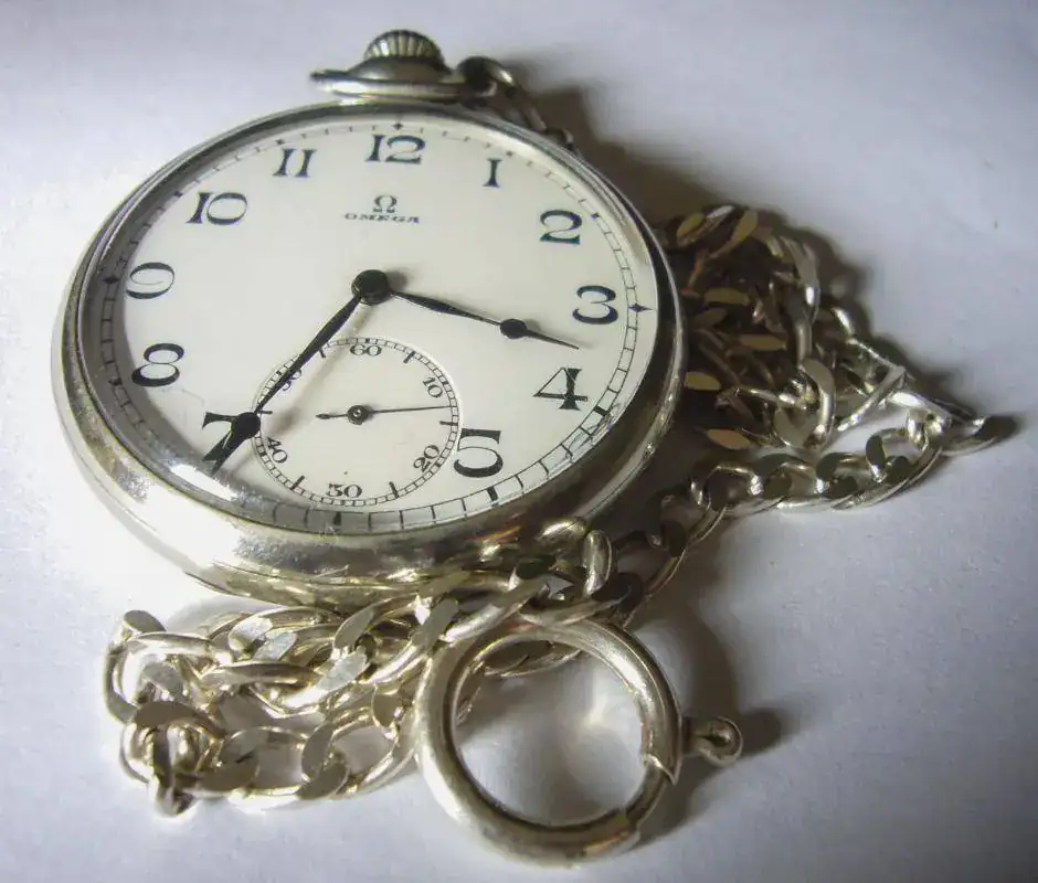

Ya está terminado a falta de los últimos ajustes que no parece que sean muy necesarios. Desde anoche a las nueve ha adelantado sobre 20 segundos que, acabado de limpiar, es muy normal que pase hasta que el aceitado se expanda bien y se normalice. Lo he pulido un poco sólo, para limpieza, aunque ésto tiene el inconveniente que ahora se ven muy bien todos los arañazos y golpes que antes la suciedad tapaba. Cambiazo de agujas y cadena apropiada, ya ha salido hoy a pasear en mi bolsillo del pantalón porque yo ya no uso chaleco, je,je,je.
Os dejo unas fotillos
Que bien te ha quedado Casiná, me gusta mucho.

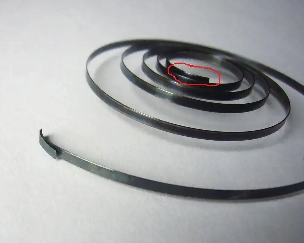

Perdona mi ignorancia, pero como he visto que comentabas algo sobre el doblez y capacidad de engancharse el solo .... aunque tu hablabas de la pared exterior, yo la semana pasada desmonté uno y el doblez lo tenia (aparte de la pared exterior) en el inicio en el enganche del árbol. En la foto está desplazado , tuve que re colocarlo.
No sé si funciona porque todavía no lo he montado.
Saludos a todos.

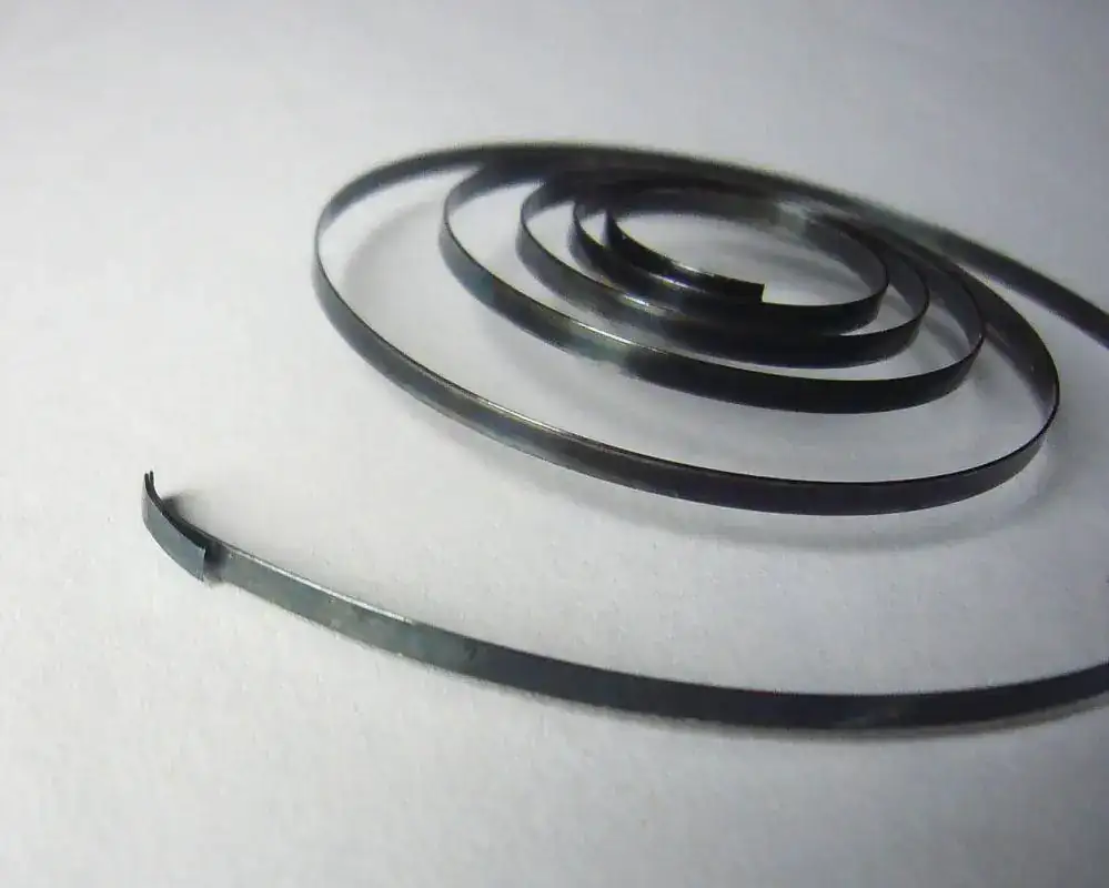

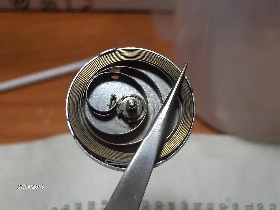

El doblez lo tienes justo debajo de la pinza a la izquierda. También en el inicio de la cuerda que te deje antes en una foto. Esa cuerda, por lo que veo, no tiene T.
yo tengo una aguja triangular parecida a esa en un cyma , precioso reloj un saludo
Perdón, :ops:igual me expresé erróneamente.
Lo que yo pretendía averiguar, era con que tipo de cuerda habías reemplazado el tuyo, que es idéntico al mio.:D
En tu foto, en la zona interior señalada (enganche al arbol-eje) no aprecio enganche de ningún tipo T, DBH, agujero, etc... Puede qeu esta foto sea del muelle roto y le faltaba dicho trozo??
Perdón por el retraso. Ese enganche a que te refieres está en el inicio de la cuerda no en el final. En el final sólo hay un agujero que se mete en el tetón que tiene el árbol. En esa que está en la foto no hay enganche sino una doblez y el filo de fuera es lo que se engancha en un terminal que hay en la pared interna del barrilete. Esta cuerda no es la original de Omega.
