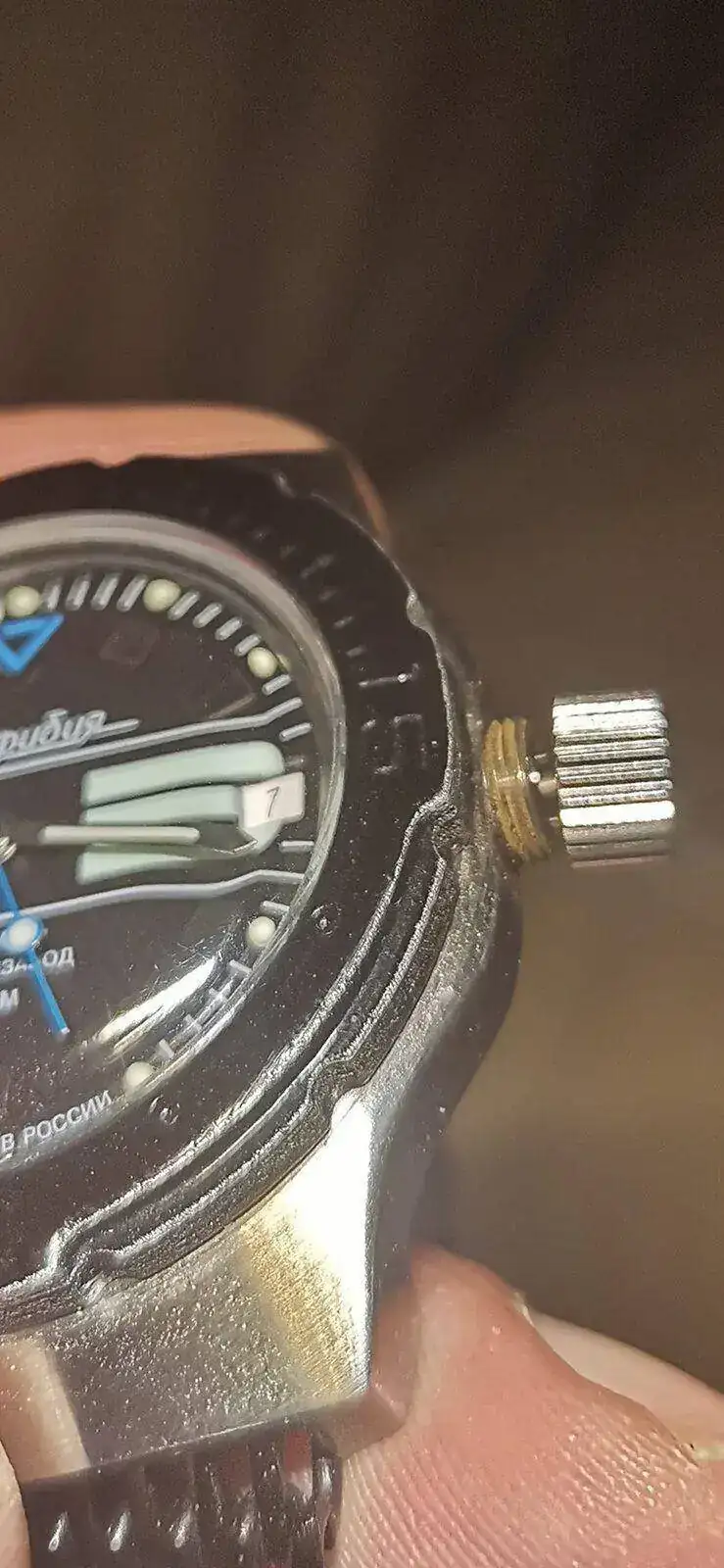

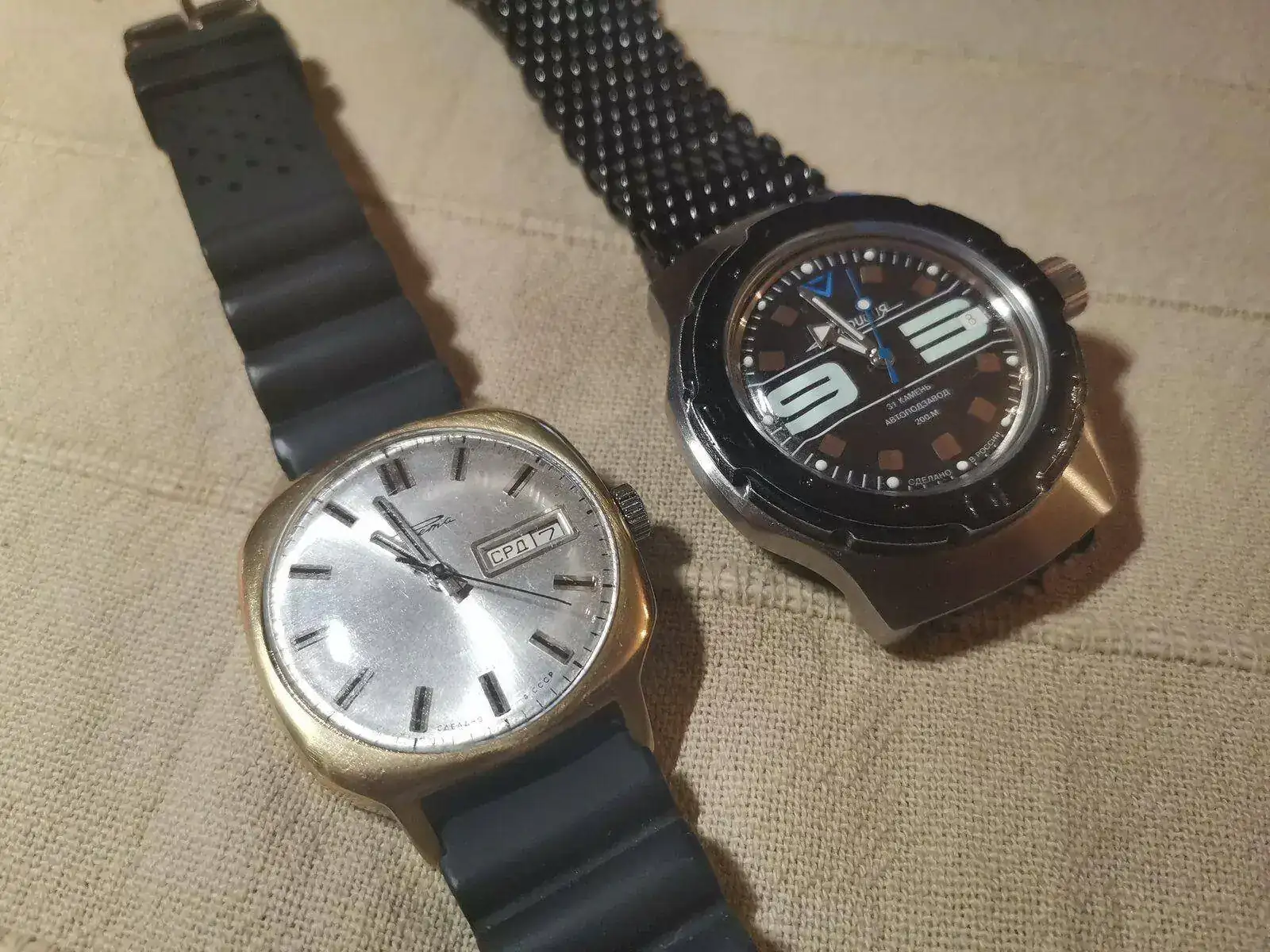

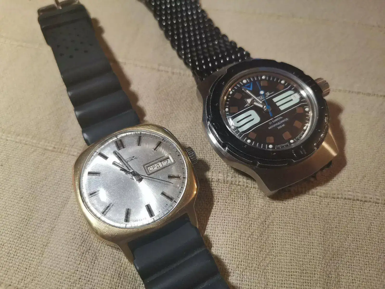

Hoy he recogido este nuevo rusito, comprado a un compañero del foro.

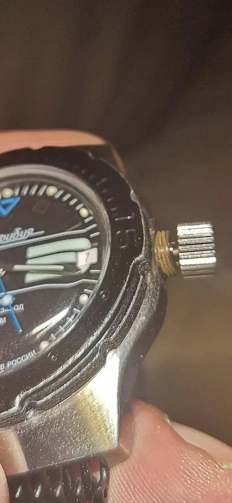

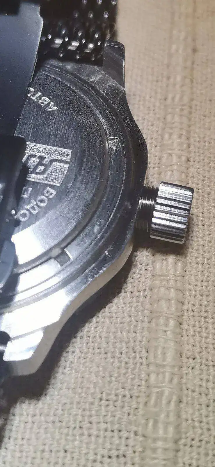

Buen estado en general, pero me ha sorprendido un poco de óxido en la rosca de la corona. No le doy más importancia, lo limpiaré y engrasaré.
Como buen ruso, cuando llegan a Mallorca, se cambian de pantalones.
Pues eso, ya está para ir a la playa.
Esto es un sinvivir. No daba un peso por el bisel de un Amphibia 120, pero no está mal. Es un candidato para teñirlo de negro. Creo que es aluminio, si nadie me corrije.

Ese óxido en la corona que mencionas se llama corrosión galvánica es algo común en estos relojes. Sucede cuando dos metales diferentes, en este caso latón y acero se oxidan al adquirir humedad.
Igualmente en el foro se ha tratado este tema con amplitud, en Youtube también existe algún que otro vídeo. Pero te ahorraré la faena de leer el hilo entero jeje
Lo que te recomiendo es que con un cepillo de dientes des pasadas de forma muy cuidadosa en la rosca de la corona ya que este óxido muchas veces se acumula en forma de polvito, una vez retirada gran parte del óxido aplica con un bastoncillo de los oídos en la corona aceite 6 en 1 o 9 en 1 para prevenir de una futura corrosión.
A todos mis relojes rusos normalmente nada mas llegar les hago en hermetismo y compruebo la rosca de la tapa (por eso de que a veces vienen sueltos) y por último les hago este tratamiento en la corona.
Pero igualmente no te preocupes compi es algo común que con algo de cariño tiene solución, te animo a que si te animas a hacerlo compares el antes vs después para que todos podamos verlo.
O bien que adjuntes unas fotos del estado actual.
Un saludo! ✌🏼

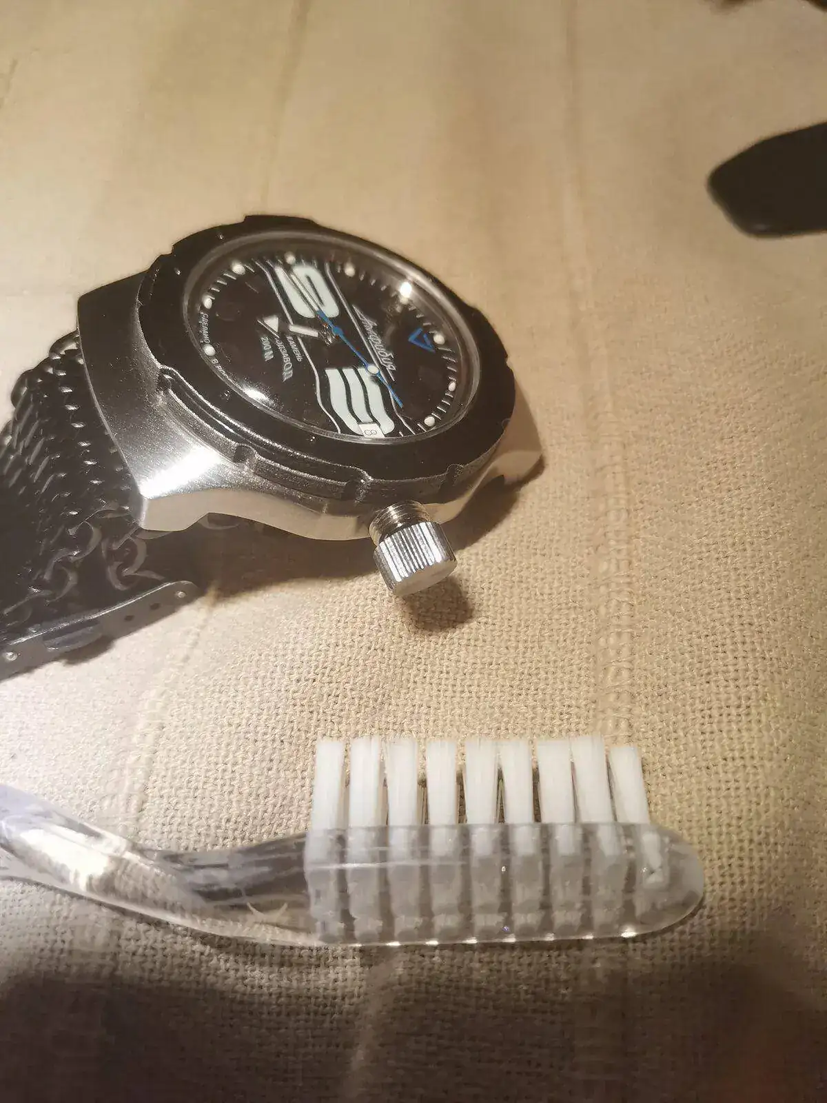

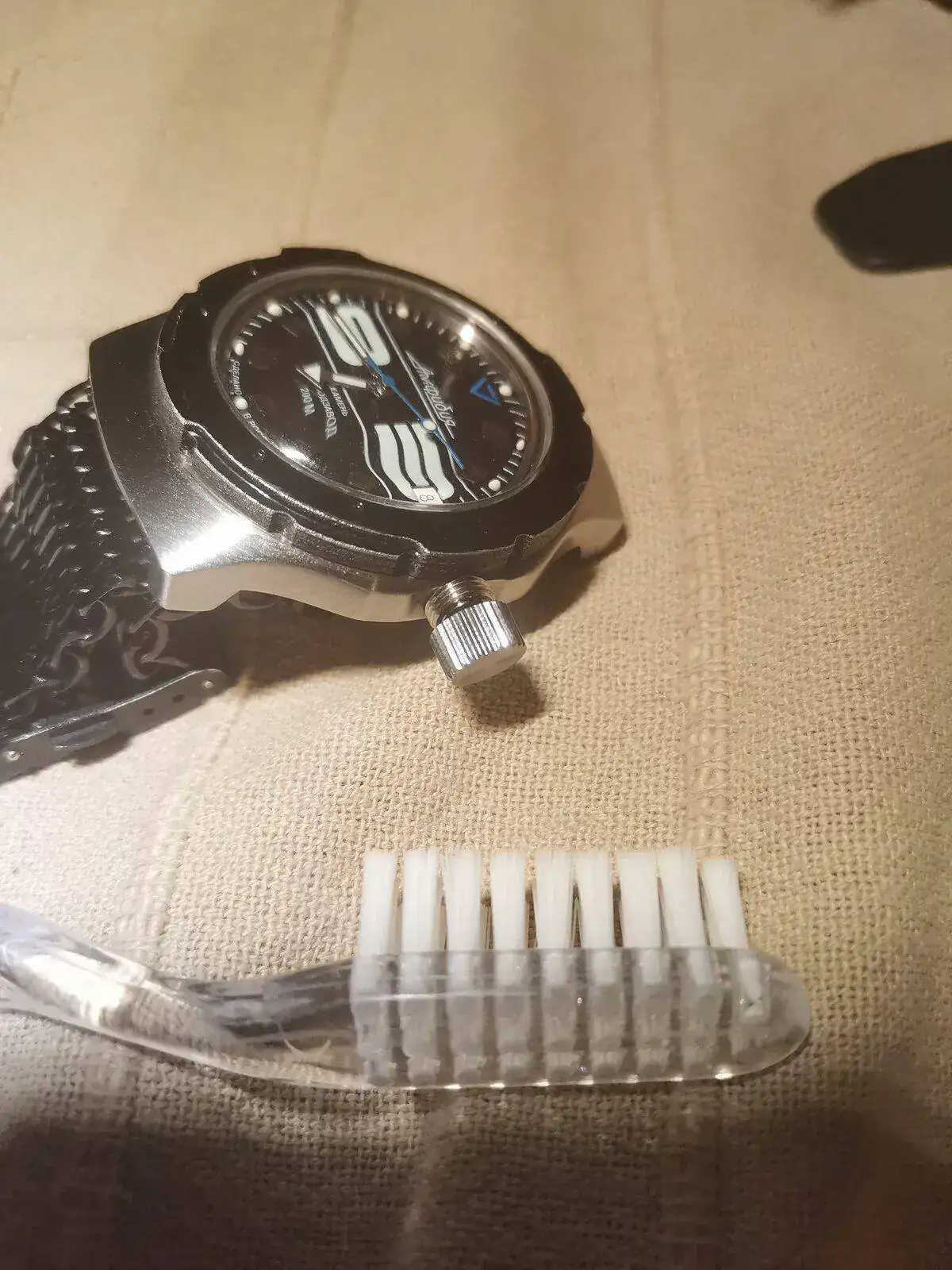

Dicho y hecho. Así ha quedado después del cepillo. Ahora le daré una frotadita con wd40
Y así es como estaba. Poca cosa, pero no lo había visto en mi otro vostok (120) nuevo.
Un saludo! ✌🏼

Yo normalmente lo hago en mis rusos únicamente ya que los otros modelos (por ejemplo Seiko Skx) al ser íntegramente la rosca de la corona en acero inoxidable, junto con la propia corona no tiene por que suceder esto. Igualmente como es mejor prevenir que curar te recomiendo hacerlo igualmente por si las moscas así te quitas el gusanillo.
Siempre de forma cuidadosa y dejando una cantidad de aceite moderada.

Dos caricias con un cepillo de cerdas suaves han sido suficientes.

Cierto, de hecho no hace falta que se moje para que se produzca este fenómeno. Con el propio sudor de la muñeca o bien el hecho de estar en ambientes muy muy húmedos puede ser razón suficiente.

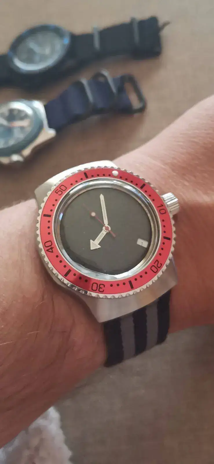

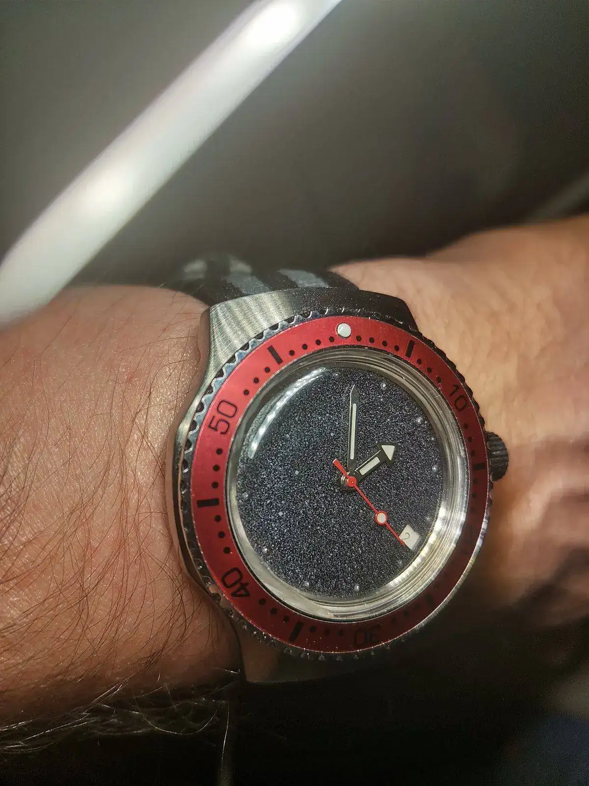

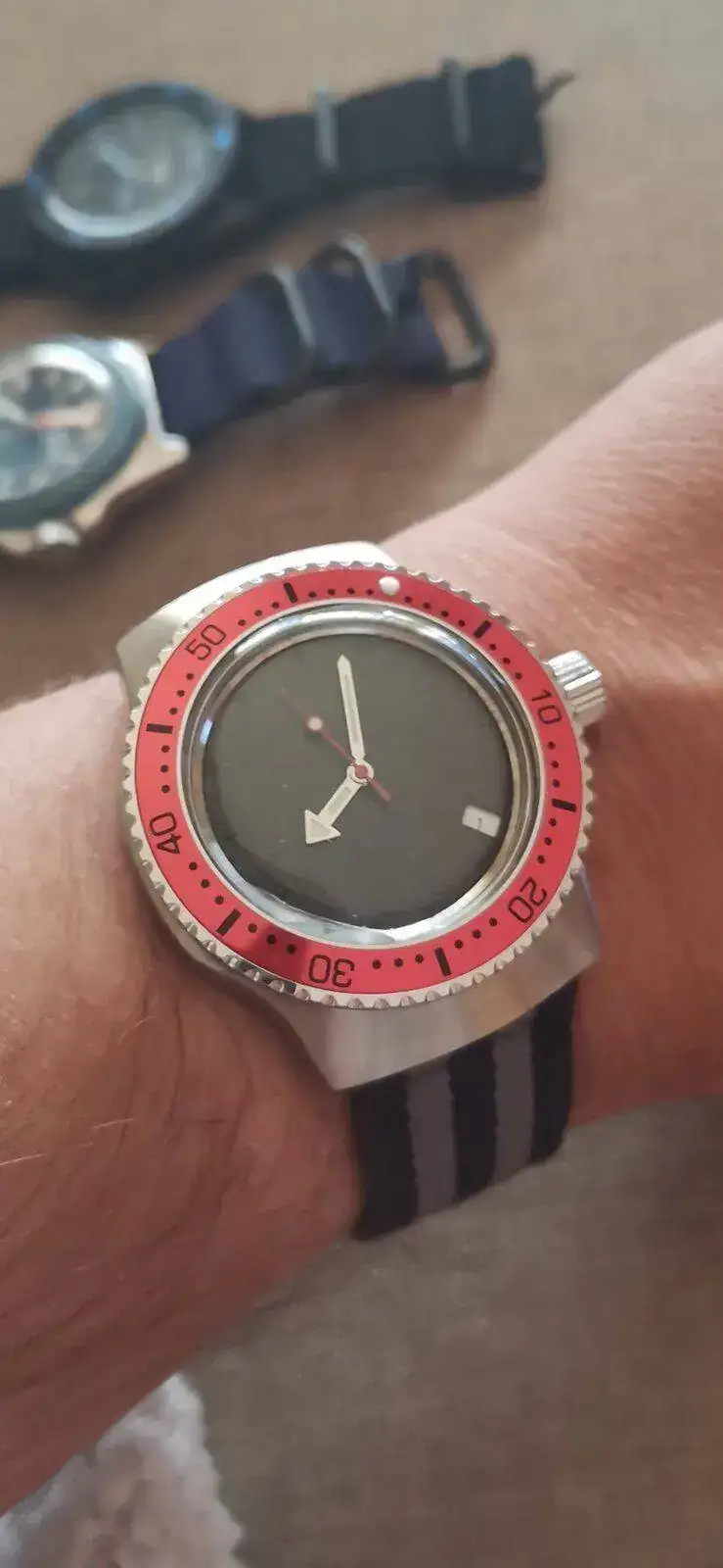

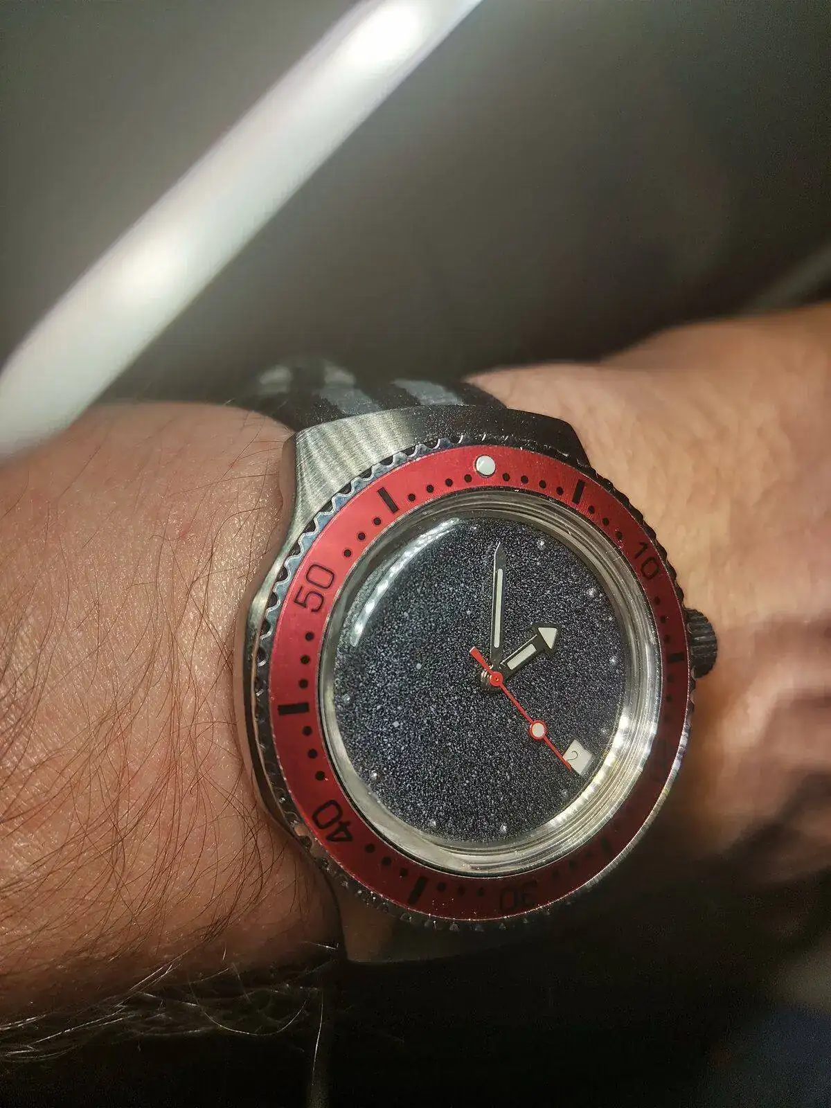

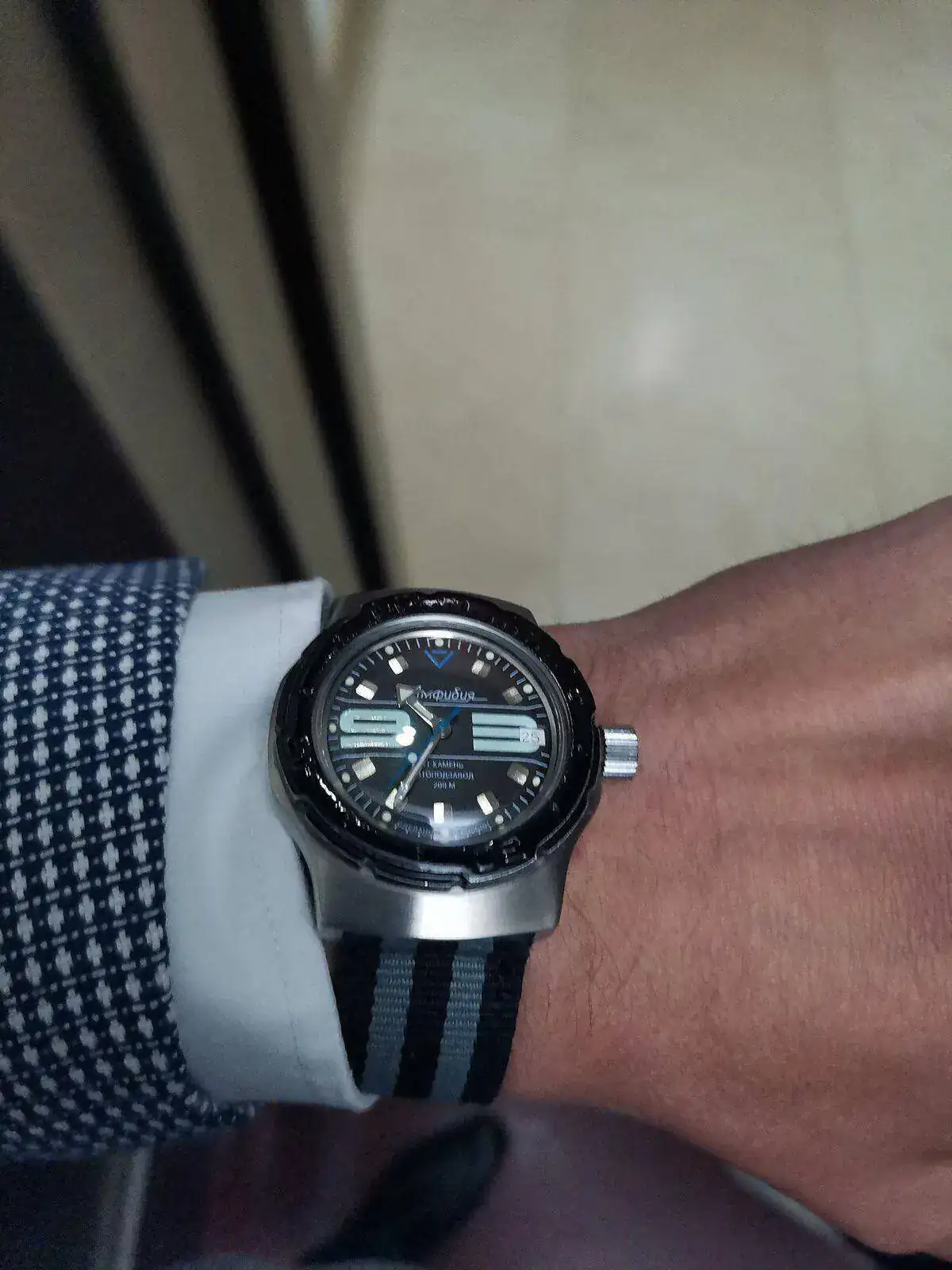

Pues le ha caído una pequeña chapucilla.
Bisel nuevo color "vino" y pintura a un dial que tenía por aquí.
Está hecho con un mano de pintura negra de fondo, y luego, una pequeña salpicada con spray gris.

Pues te ha quedado muy bien y original. A mi me gusta.

Que bonito ruso colega, yo tengo entre mis futuribles, hacerme con esa caja, la 160, me gusta mucho la forma en que oculta las asas.
Y el mod, que te digo, genial colega, y ese bisel color burdeos, yo lo tengo tambien, yo se lo calce a un RRO y de momento ahi se queda, cuesta trabajo encontrar la combinacion, pero creo que has acertado.
Deseando estoy ver esa nueva modificacion colega, abrazo desde Mexico.
