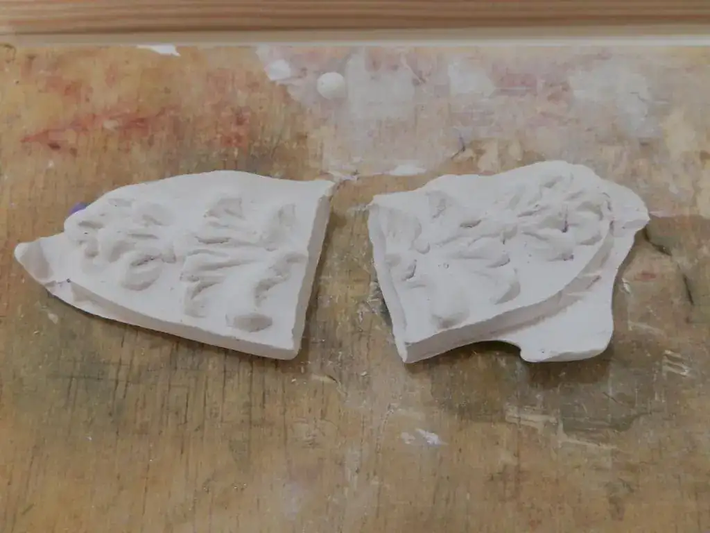

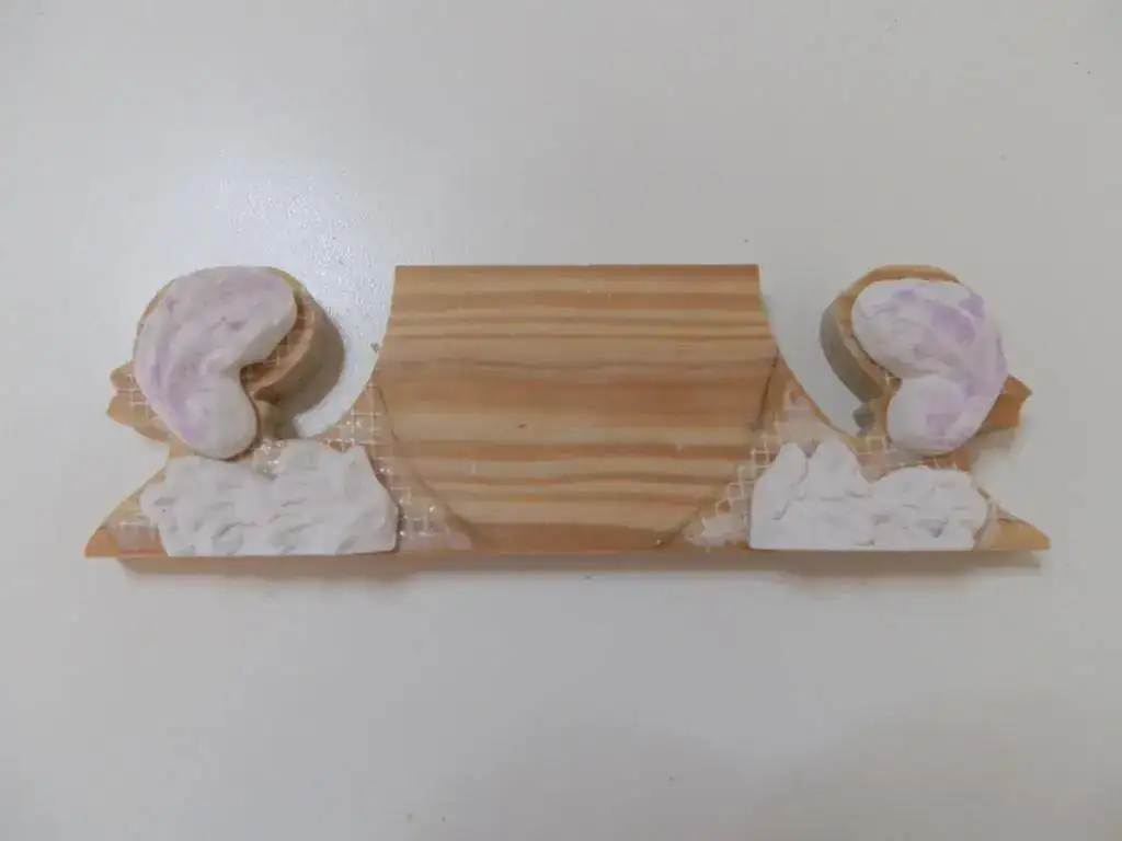

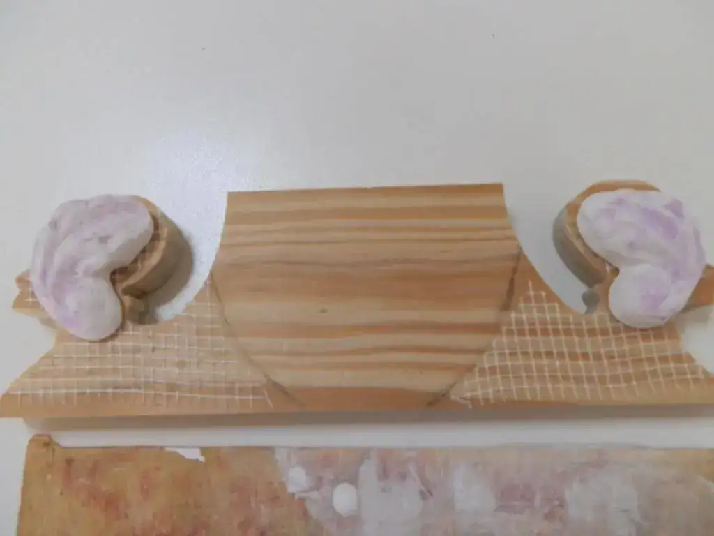

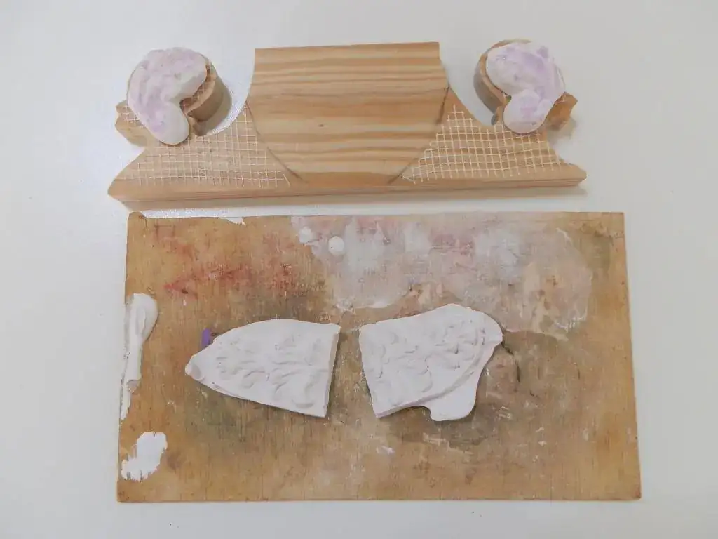

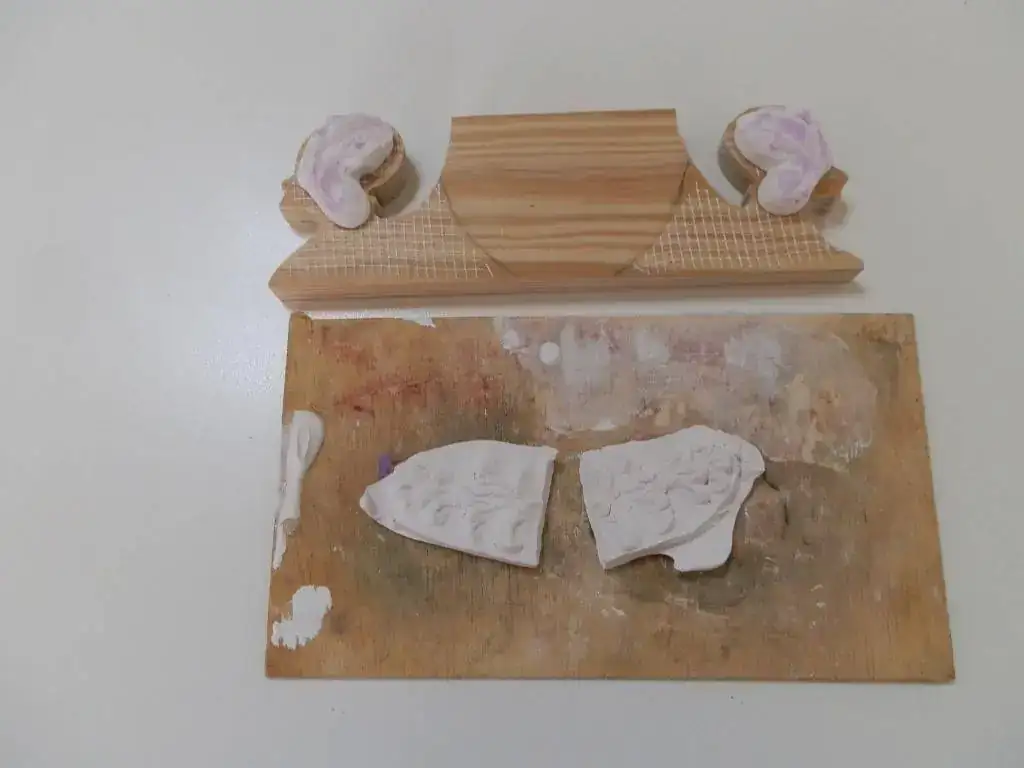

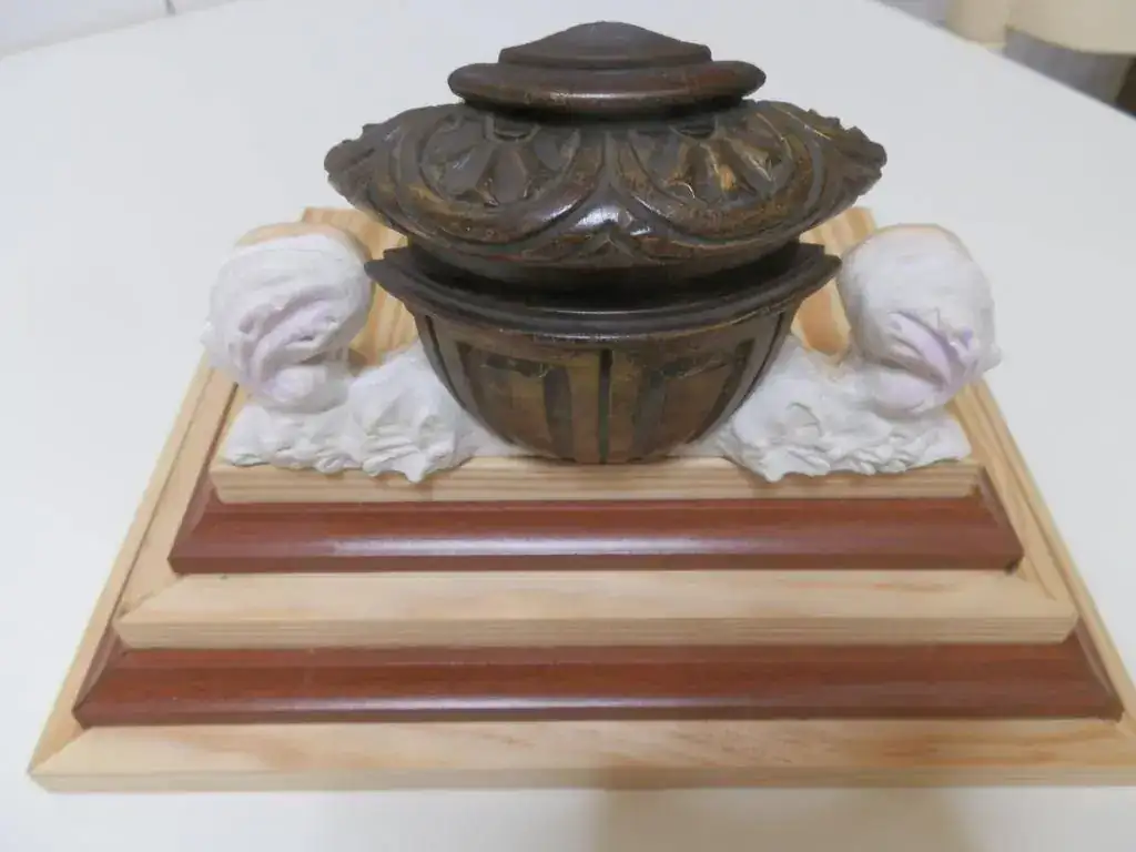

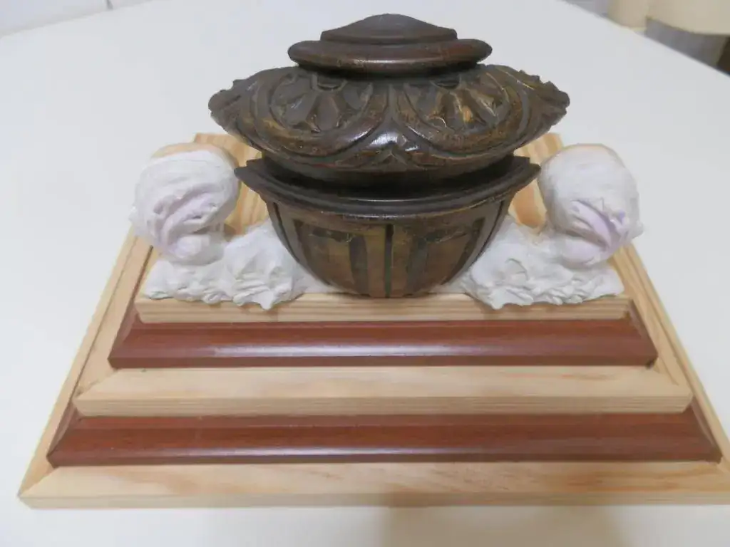

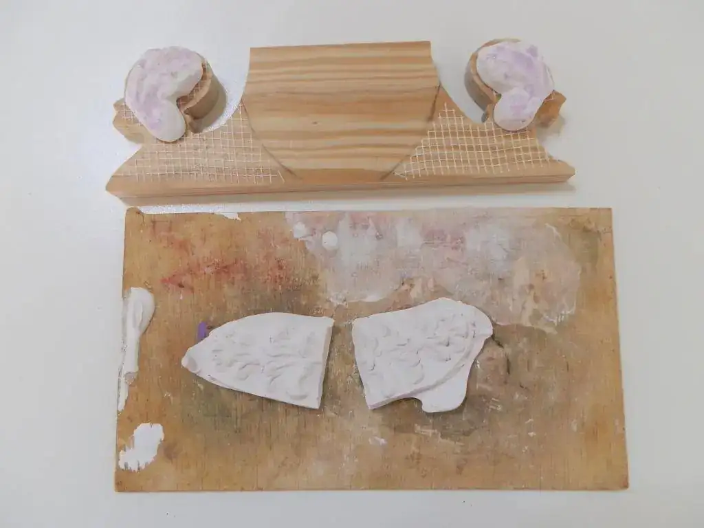

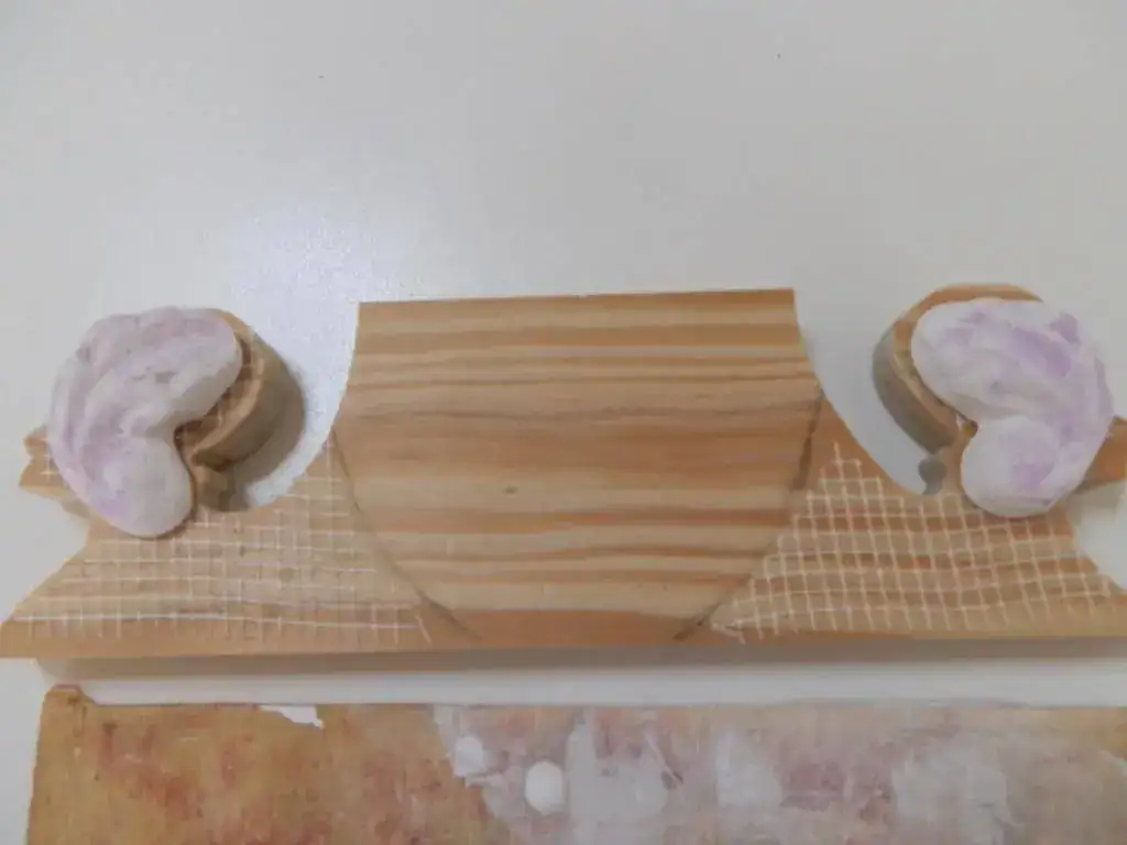

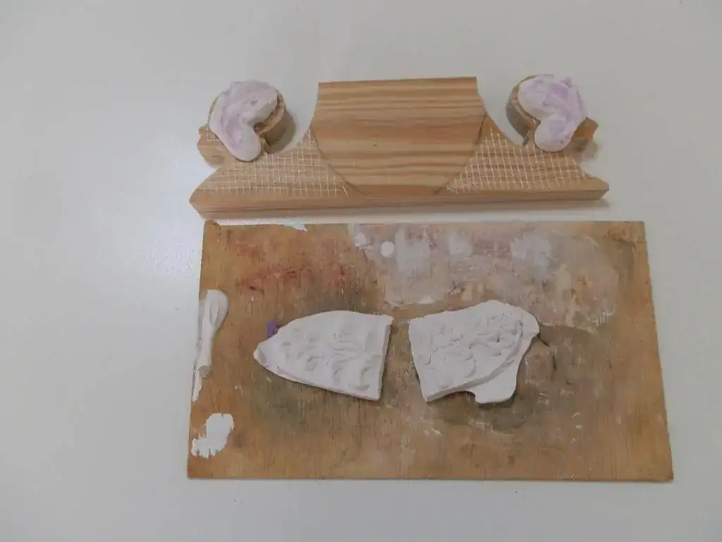

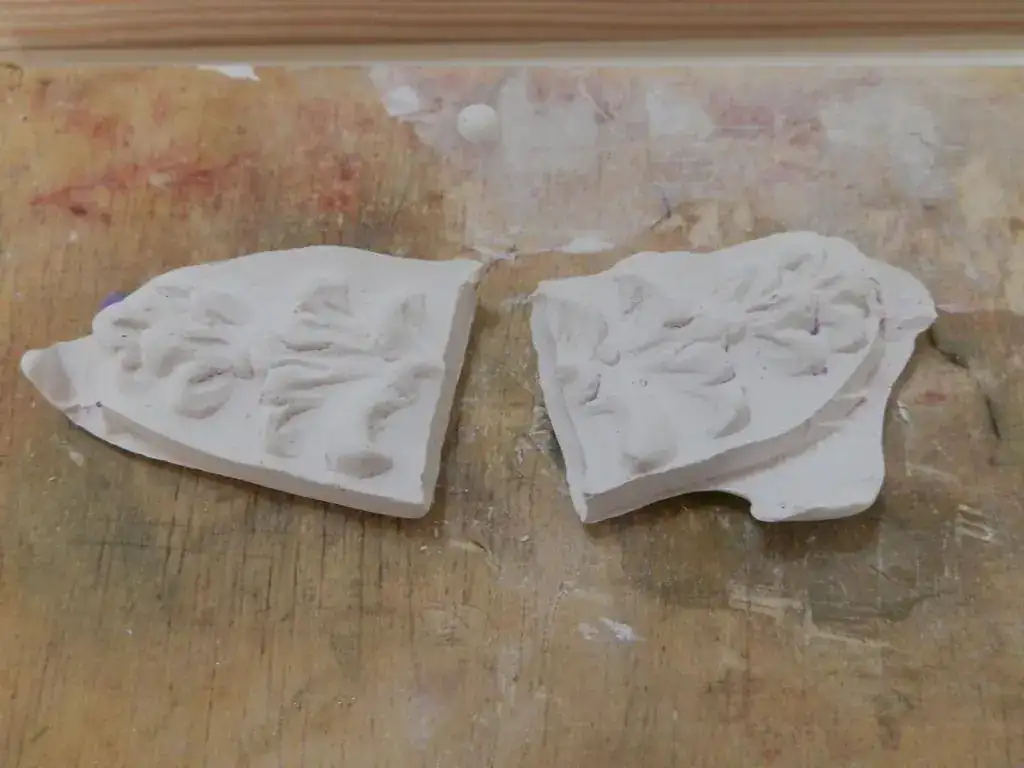

Saludos de nuevo, ha terminado el verano y como prometi me pongo a terminar el mueble que contendra este proyecto de reloj; en estos momentos estoy con el diseño y realizacion del copete con su corona y pongo algunas fotos de como va quedando. a1.webpa2.webpa3.webpa4.webpa5.webpa6.webp

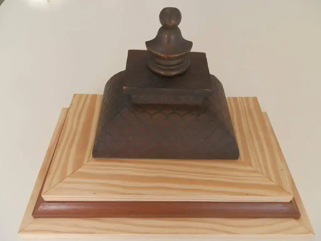

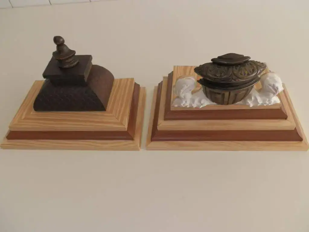

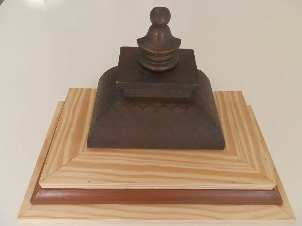

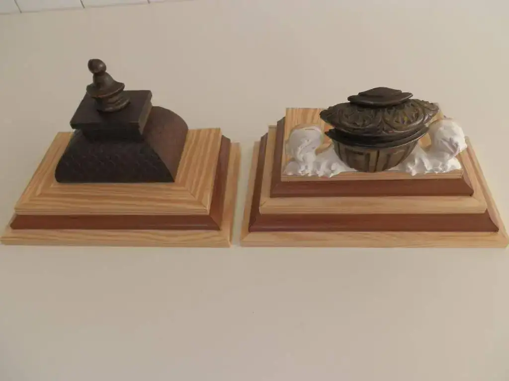

Saludos, bueno otro avance mas sobre sobre la estructura y diseño del mueble en referencia a los remates, en este caso al que llevara en la parte inferior.a7.webpa8.webp

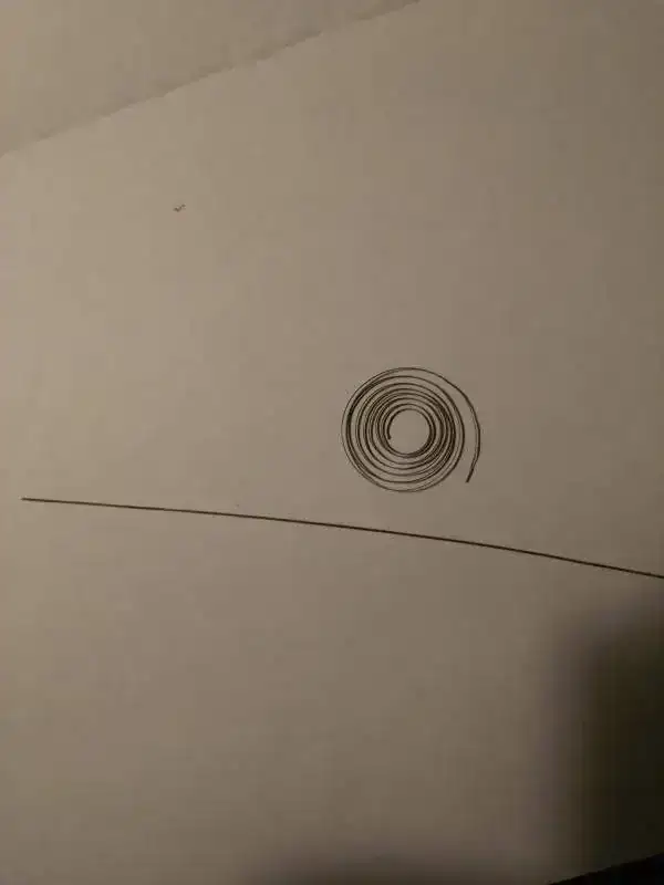

Haciendo pruebas con distintos materiales que pudieran beneficiar la construccion de pelo o muelle torsion he llegado a la conclusion que el mejor material para fabricarlo es la ESPIRAL DE LOS DESPERTADORES obteniendo una fiabilidad absoluta (hago esta apuesta sin tratar de ninguna maneraPELO TORSION DE ESPIRAL.webp ignorar la eficacia de los pelos comerciales, solo publico mi experiencia de casi un año con este material)

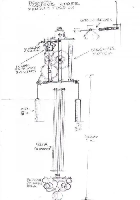

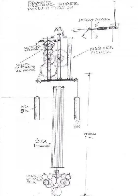

Saludos, en estos momentos estoy trabajando sobre el proyecto del MOREZ con pendulo de torsion y en principio creo que solo tengo que rediseñar el escape y el ancora para conseguir lo ciclos horarios; el pendulo tendra 1m. de largo con una jaula de 12 barrotes y el mecanismo de bolas y ajuste del pendulo tendra 12 de radio por 14 de altura sin el remate de la bola final

Rectificacion: donde he puesto 12 de radio, deberia poner 12 de diametro
Saludos...despues de un estudio de posibilidades ESQUEMA PROTOTIPO MOREZ.webpen breve comenzare con este nuevo prototipo "MOREZ PENDULO MUELLE TORSION"
Donde pone "ancora en principio 20 dientes" deberia poner escape en principio 20 dientes
Aclarando dudas...me preguntan que motivo hay para hacer una boda de un morez con un pendulo de torsion, bueno pues la explicacion es clara, conseguir un remonte de 2 años o mas, se le podria incorporar 2 campanas diferenciadas una para las medias y otra para la horas de un solo toque, osea que no marcaria la cantidad del digito si no su llegada
