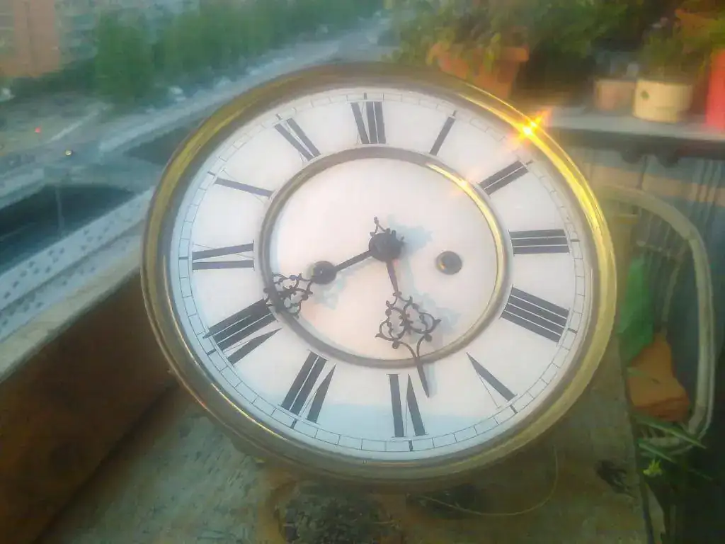

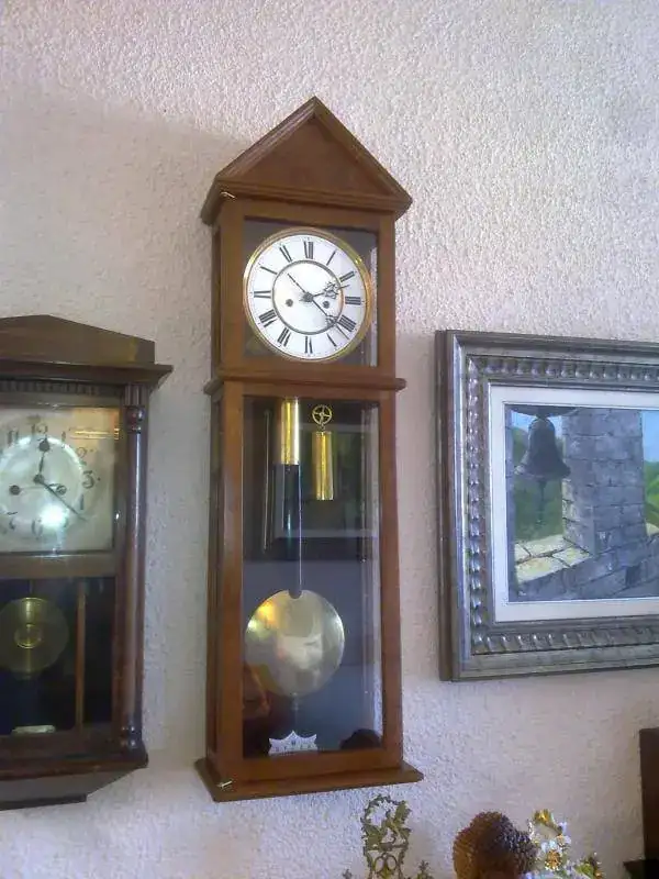

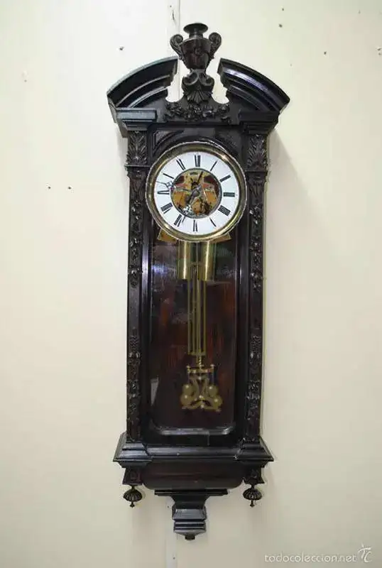

Terrefran posiblemente tenga razon en lo que dice; yo quisiera que se viera la maqina por su particularidad y eso me lleva tambien a pensar que pudiera adaptar solo el aro orario de la viena y dejar el centro
con la maquina vista; creo que es otra posibilidad
Hola fundiendo la idea de Terrafran y la mia, quedaria algo asi como la foto

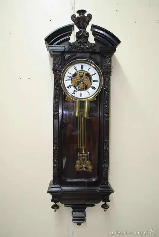

primero felicitarte por el estupendo mueble que has encontrado, yo estuve mirando todos los dias en los encantes y no apreció ningún vienes, eso va como va.
mira a mi me gusta mas personalmente las dos ideas de arriba, pero creo que tu lo querias dejar mas bien esqueleto con todo tu trabajo visto, y lo veo una gran opción y lógica. ahora el tema de los numeros como tienen relieve los podias repasar con permanente yo creo que se verá perfectamente las horas, a hora te pondré en un compromiso y veremos las agujas que eliges, broce o negras pavonadas o azuladas, y supongo que seran artesanas echas con sierra de pelo.......:whist::
veo que las saetas de bronce le quedan de fabula, claro que si coges esta opción tendras que desmontar la maquina elimimar las soldaduras, pulirla casi espejo, quitar ese tornillo de estrella que ví, bueno, un buen trabajo. eso te pasa por preguntar.........:laughing1:
Tonito ya me gustaria a mi tener ese mueble estilo rencimiento y en esas condiciones; he cogido la foto para la idea, lo que si tengo es la corona y el remate de abajo que tambien son chulos y me falta el porton, pero hay mucho tipo de molduras de marcos y remates que podre adaptar. La caja llevara averturas laterales con cristal.
quiero que se vea la maquina en su totalidad, pues no estoy solo haciendo un prototipo de reloj si no a la vez "rompiendo un mito". Tienes razon en los acabados de la maquina vista, pero creo que merece la pena

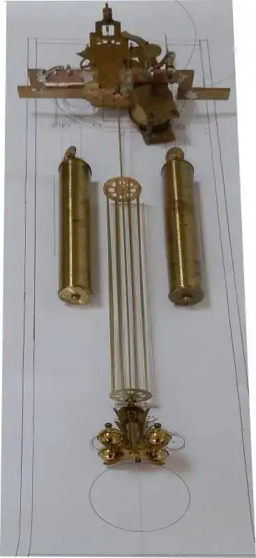

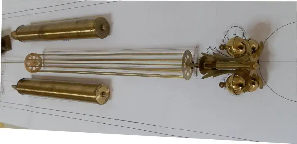

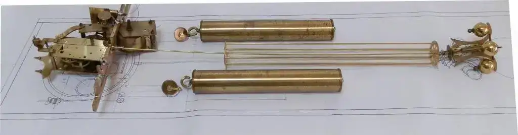

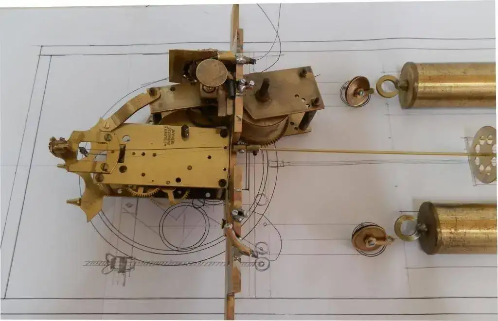

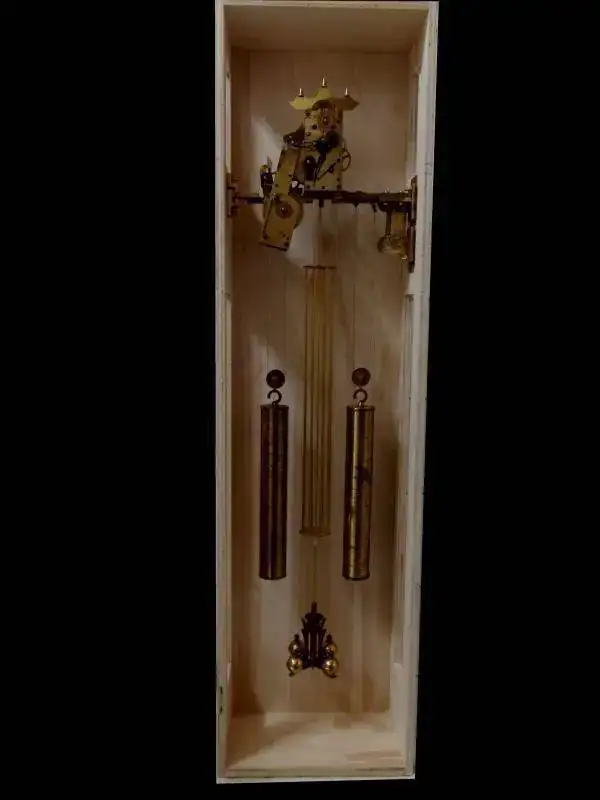

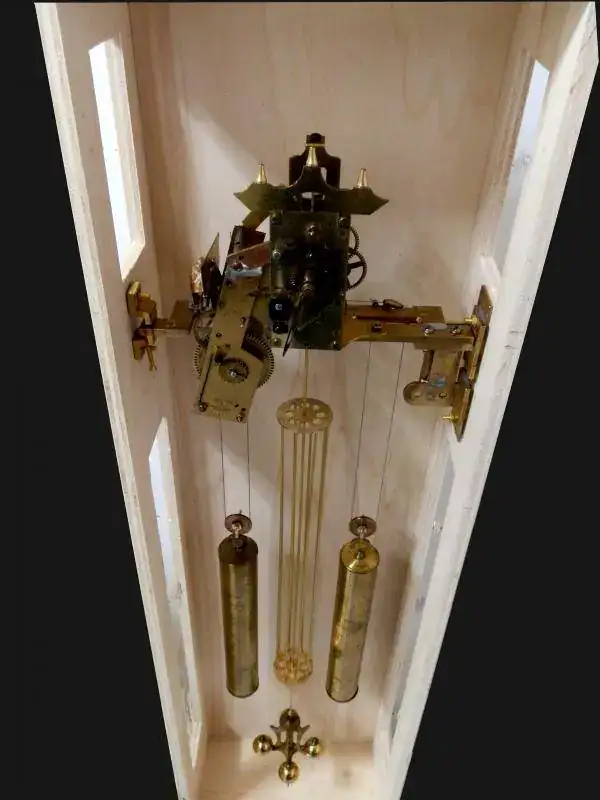

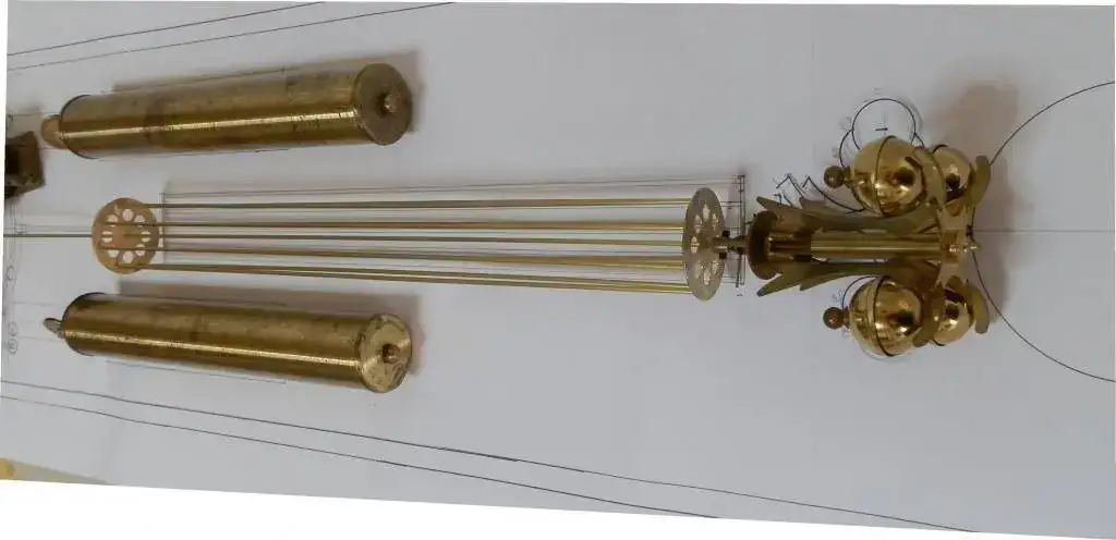

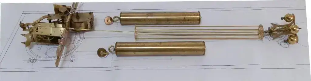

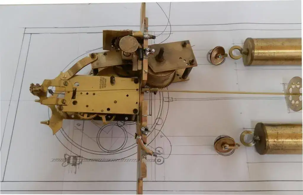

Hola, pongo fotos de como va el proyecto, ya lo he probado sin pesas para ver si funcionaba con la parte añadida solidaria y lo he tenido funcionando una hora mas o menos y ha respondido sin problemas; ahora hare el mueble donde ira alojado,Sin título-3.webpSin título-1.webpSin título-5.webpSin título-2.webp sin el porton y sin ninguna moldura, solo lo que es la caja, para poder montarlo y comprobar su funcionamiento con las pesas. Lo probare con estas que tengo, pero espero conseguir unas mas cortas

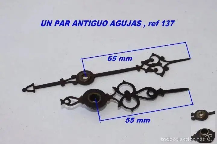

hola Tonito, que te parecen estas dos manecillas para el prototipo? manecillas tipo viena.webp
sinceramente el monge la minutera me gusta, pero la horaria no es su pareja, esa minutera es muy comun en los lenzkirch

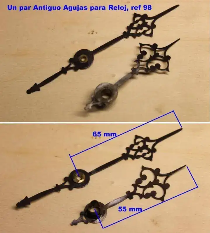

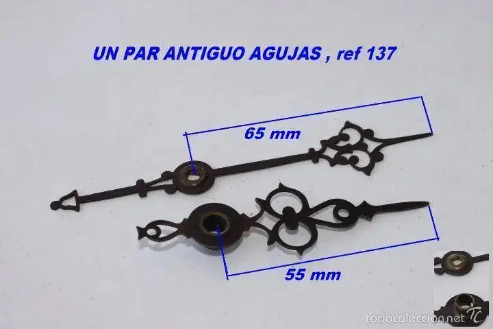

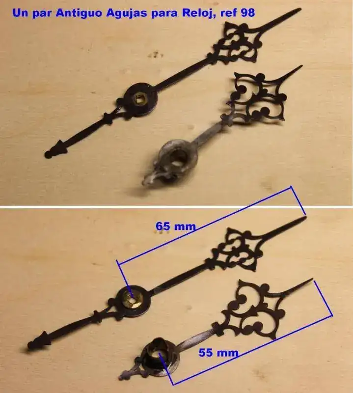

Hola Tonito puedo conseguir este par de agujas tu que opinas?agujas viena.webp
estas son para mi mas correctas. son las agujas que usan los reguladores con el rabo de compensacion en la saeta de los minutos. tienes que mirar el diametro que tendrá la esfera para calcular la longuitud de las saetas
Pues pueden ser para una esfera de 15 cm. de diametro mas el arete exterior que llegaria como maximo a 17 en total; osea que estariamos entre un minimo de 15 y un maximo de 17

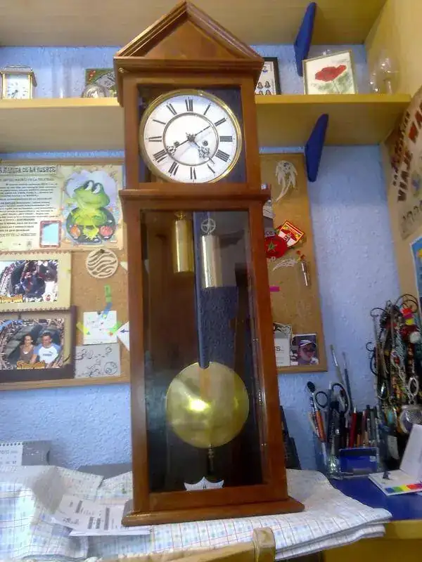

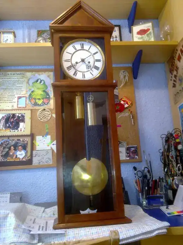

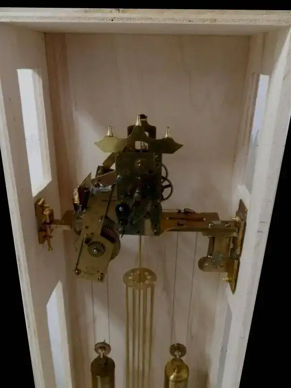

Hola, no creais que me he olvidado o abandonado el prototipo; esta probado, funciona perfectamente ya con las pesas incorporadas, en estos momentos estoy ya con la caja donde ira instalado, que tendra 95cm. de altura y 22cm de ancho, medidas interiores con cristales laterales; bueno pues cuando este instalado en la caja en ausencia del frente o puerta que me llevara mas tiempo solucionar, por incremento de molduras y embellecimiento artistico de la misma, asi como el remate superior de la caja o corona, pues hare algun video para que se vea el funcionamiento y como ha quedado en la caja.

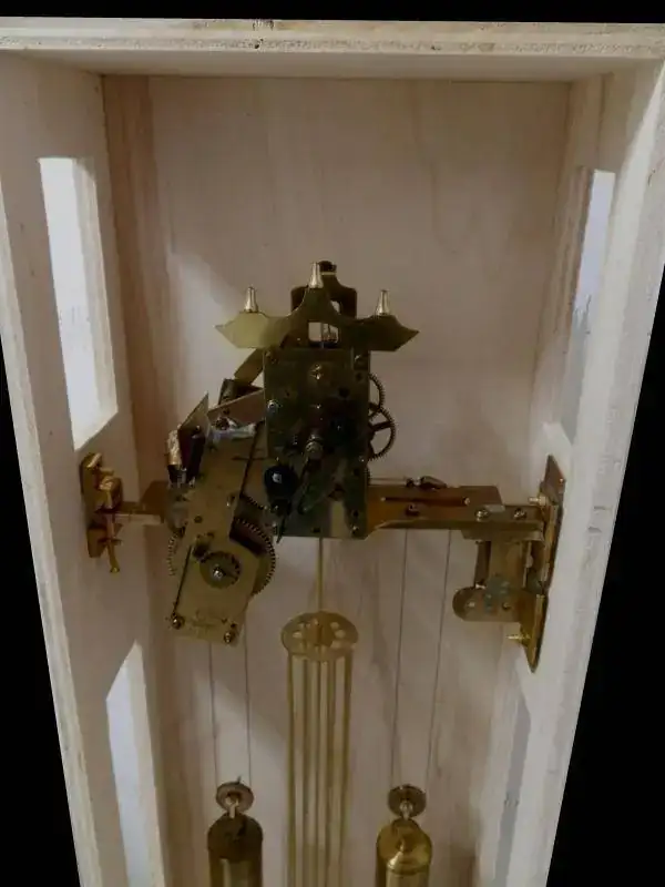

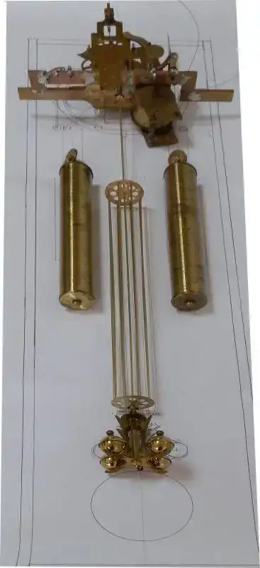

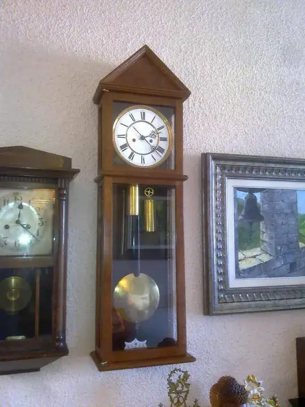

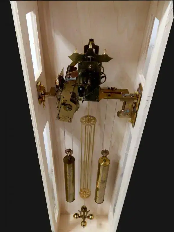

Hola, de nuevo aqui con fotos de como va quedando; en estos momentos lleva funcionando 1 h. y 15 mt. y presenta un adelanto de 15 mt. lo cual no es ningun problema dado que lleva puesto un pelo comercial, concretamente el que traia la maquina roto de 10 cm, esta maquina necesitara uno de 12 cm. Esta es la caja que llevara,prototipo1.webpprototipo2.webpprotoyipo3.webp todavia esta en bruto y le falta el porton con sus molduras y cristal; la caja llevara tambien remates encima y debajo de ella para completarla; las agujas que lleva la maquina es las de ella propia pero ya tengo las que llevara, que necesito adaptarlas a los ejes, en breve me hare con la esfera
Bueno, pues todo ha salido mejor de lo que me esperaba, el mayor problema fue enrollar las cuerdas en el barrilete teniendo las pesas puestas, pues son tres kg. que hay que aguantar enrollando y soportando la tiranted de las cuerdas para que etas queden bien alineadas y los dientes del barrilete hacen daño. pero ya lo he pensado y cuando lo haga la proxima vez lo hare en vez de con las pesas puestas, con gomas elasticas para que den tension suficiente a las cuerdas desde las poleas, pero que cueste menos esfuerzo; cuando esten las cuerdas debidamente enrollados en el barrilete se colocan las pesas en las poleas y asi costara menos trabajo, bueno todo esto se haria una vez al año, asi que no veo problema
En cuanto a la maquina lleva 24 h. ya funcionando sin tener en cuenta ni la precision ni la puesta en hora, pues seria ridiculo pretender eso con un pelo que no le corresponde, pero la fiabilidad es total, muevo las agujas a izquierdas a derechas, dejo funcionar la maquina en modo de fluctuacion con el pendulo centrado en el punto muerto, vuelvo a poner el pendulo en marcha.... asi varias veces y la respuesta es fiable pues no altera los ajustes, asi que es mas de lo que yo me esperaba la principio dado que la maquina tiene que mover un pendulo de 60 cm. de largo y con una jaula incorporada de 33 cm de largo por 4 cm de ancho y ese pendulo no es el que aconseja ese tipo de maquinas, asi que me encuentro muy satisfecho con este nuevo diseño de prototipo que creo que va a marcar un antes y un despues en este tipo de relojes; asi que ahora solo queda hacerle la esfera transparente para que se vea toda la maquina atraves de circulo horario, buscando la manera de anclarla a la maquina de la forma mas ortodoxa y artistica que se pueda, pulir todos los metales, terminar la caja y el disfrute particular mente personal y en general de todos aquellos que han seguido este proyecto y me han animado en ello y especialmente a TONITO al que se lo he dedicado y llevara su nombre grabado en la leyenda, con dedicatoria tambien a todos los colaboradores del FORO RELOJES - ESPECIALES.

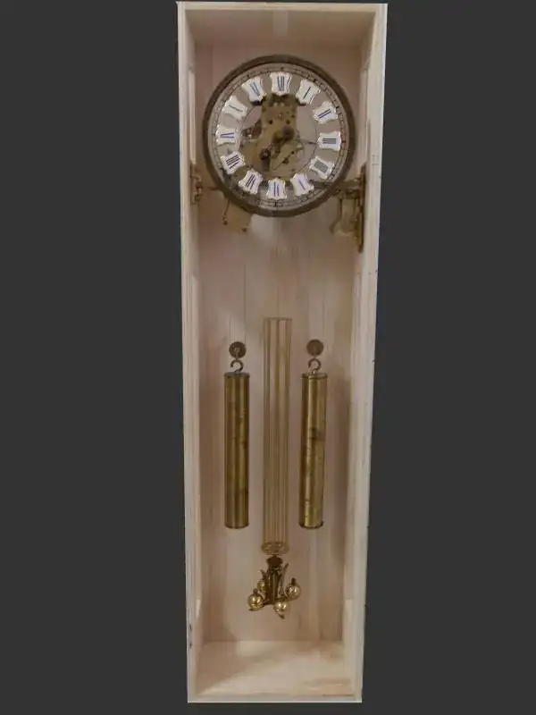

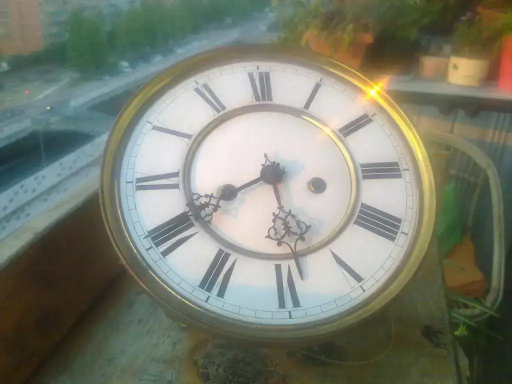

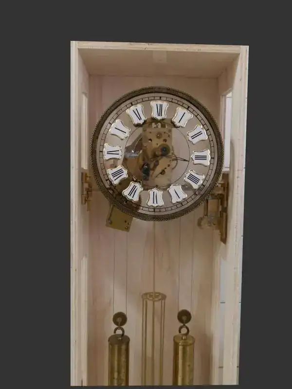

Hola, pues la esfera ya acabada y solamente presentada sin fijarlaprototipo4 (1).webpprototipo5.webp
Cada vez tiene mejor aspecto. Las agujas tendrían que ser mas visibles. ¿Que tal unas isabelinas doradas?
Saludos,
Pedro Oar
Hola Pedro, si tienes razon, estas agujas estan solo provisionalmente, las isabelinas las tengo que adaptar a los ejes e iran doradas como tu bien dices. El reloj aun haciendole pruebas de fiabilidad sigue funcionando ademas con una fuerza pendular tremenda, pues esta girando a 330º y en esa largura de pendulo no me lo esperaba.

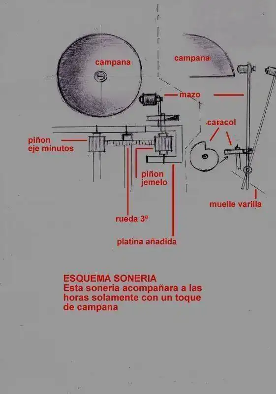

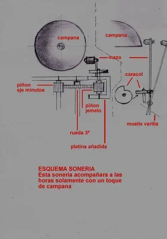

hola, quiero comentar que como todo marcha mejor de lo esperado y la inercia en el pendulo despues del pasadiente se mantiene en 50º he decidido incorporar un sistema de sonido que se añadira a rueda tercera con piñon gemelo minutero, luego presentare el esquema
Hola, aqui pongo el esquema de la soneria, que permitira una vez realizado, dar un golpe de campana a las horas; y asi se comportara como un buen "Viena"
