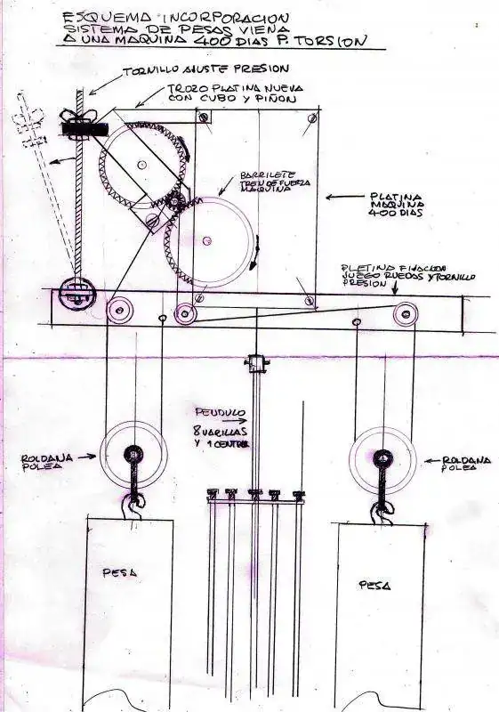

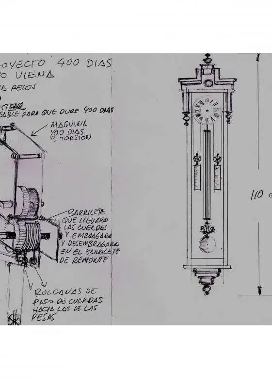

Como he abierto en otro hilo con el plano ya realizado, lo pego aqui tambien para que se vea en detalle la adaptacion de los distintos componentes a la maquina, que pudiera recibir alguna modificacion en los ajustes al realizarlasistema viena.webp

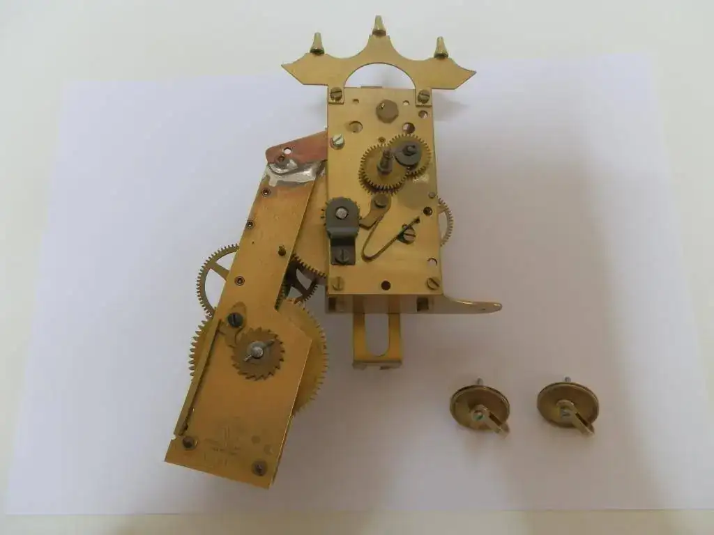

Hola, quiero presentar ya parte del proyecto realizado, en lo que se refiere a la incorporacion del tren de pesas a la maquina 400 dias; como podreis apreciar hay algunas diferencias con el plano inicial pero no en su idea primigenia, tambien incorporo las roldanas que posiblemente sean embellecidas con alguna inscripcion grabada al acido, pero todabia no lo he determinado. Seguire poniendo mas fotos segun se vaya avanzando en el proyecto.

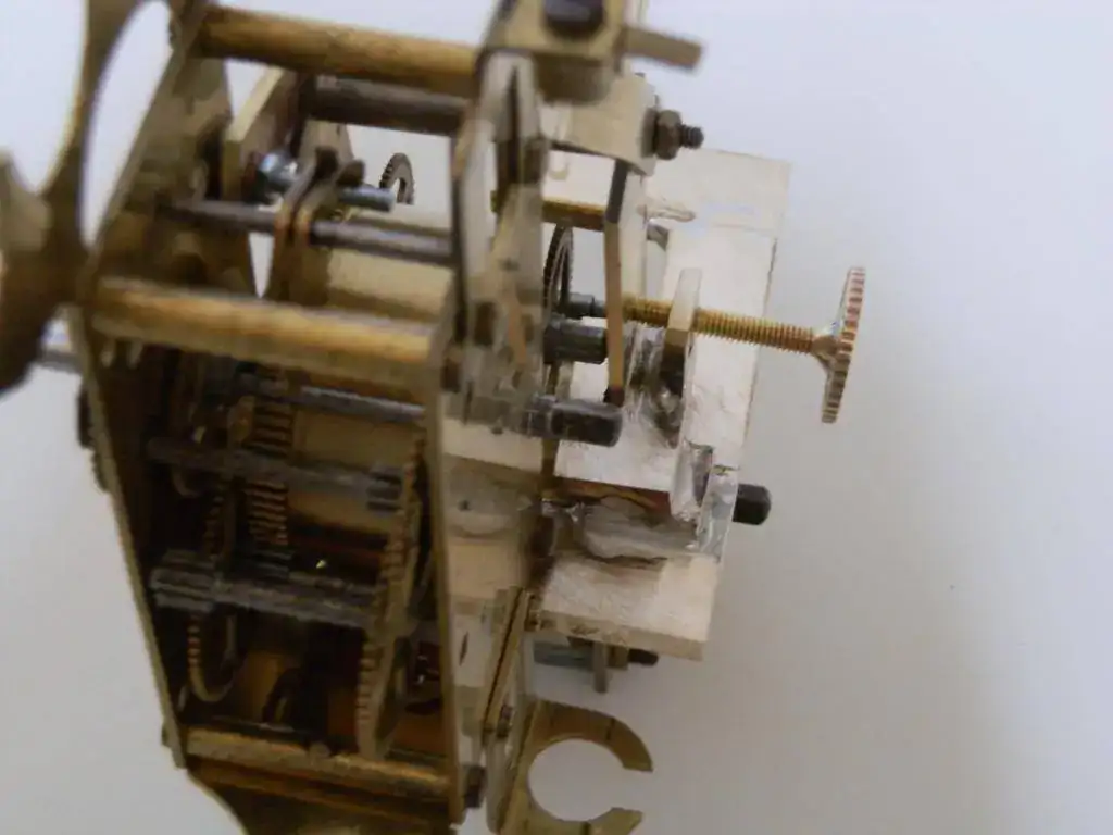

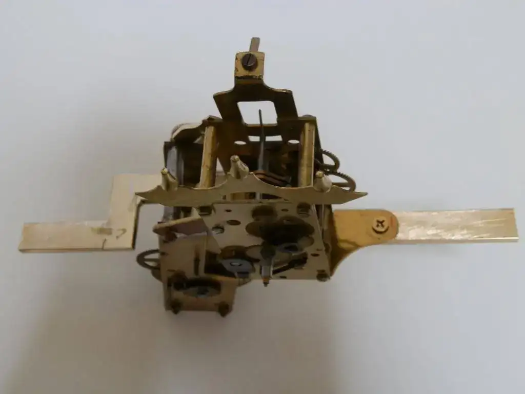

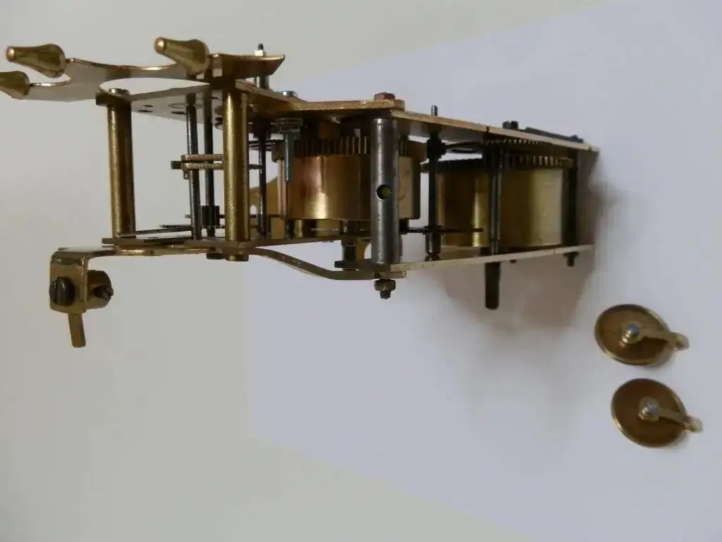

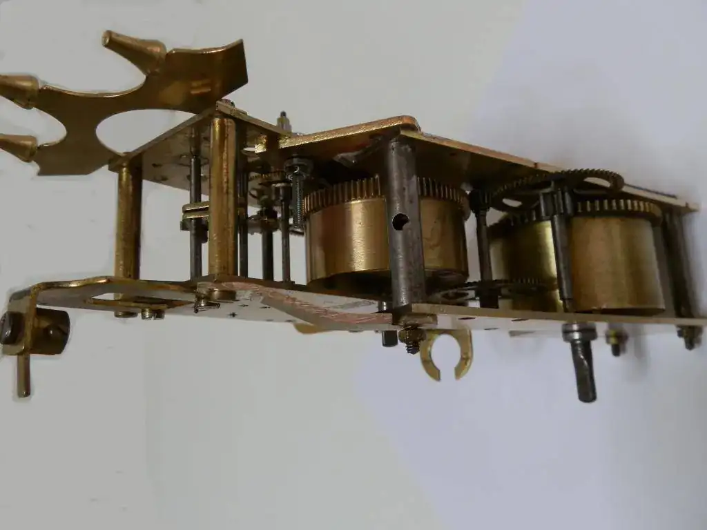

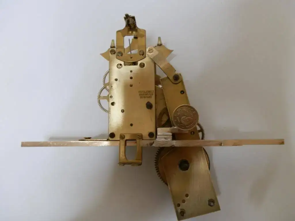

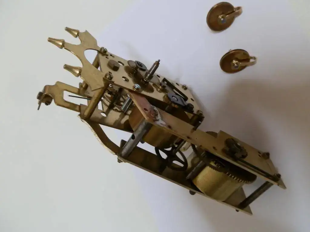

Hola, nuevos avances en la maquina, se pone la pletina para fijacion al mueble y el tornillo que traba el mecanismo de pesas y que hace que se pueda conectar y desconectar de la maquina original para que rueden solidarios o que facilite la carga de las pesasP2080281.webpP2080280.webpP2080279.webpP2080278.webpP2080277.webp

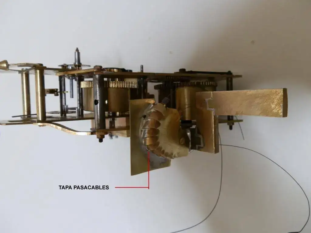

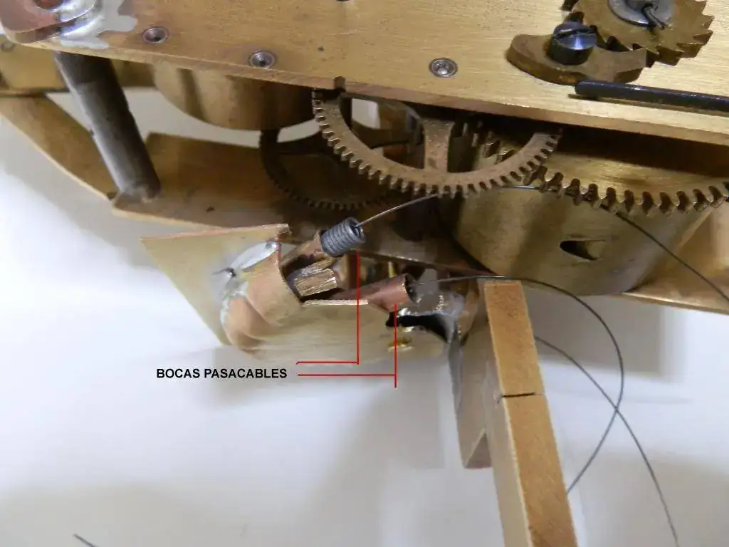

Preparando ya las guias de las cuerdas de pesas y luego solo faltara el pendulo y el pelo
El tren de fuerza hace rodar perfectamente el cubo de pesas, por lo que al poner estas, ayudara a fortalecer la fuerza de dicho tren y asi mandar mas impulso al escape
Seguire poniendo fotos y comentando los proximos avances

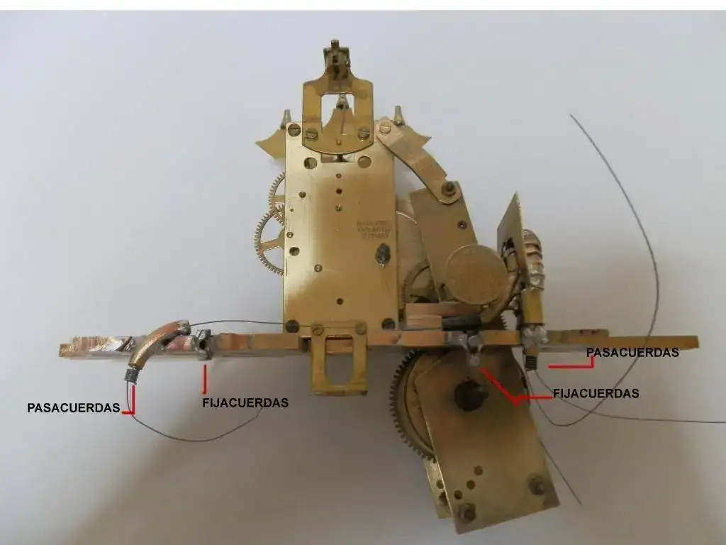

Hola pues pongo fotos de los pasacuerdas y fijacuerdas y doy por terminada la maquina; paso directamente a hacer la jaula del pendulo que va a tener dos ruedas estrella de 4cm de diametro, 8 tubos laterales de 2 mm de diametro y 33 cm. de longitud y uno central que unira el pelo con el pendulo de bolas, el largo total del pendulo Hasta el pelo oscilara ente los 55 y 60 cm.

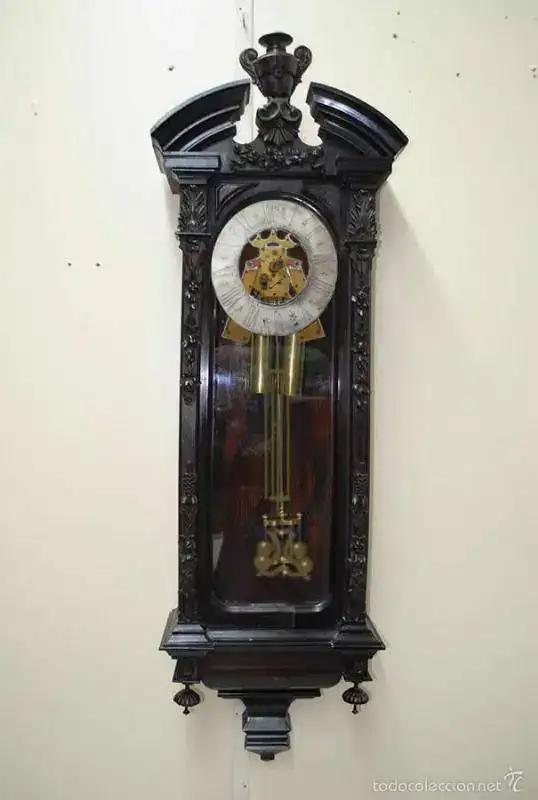

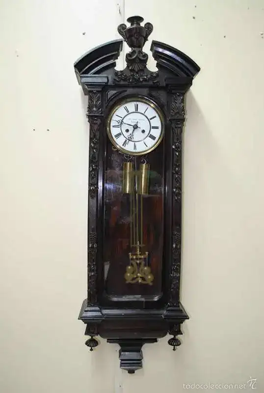

Hola estoy ya con la jaula del pendulo bastante avanzada y tengo mis dudas sobre el resultado estetico final; uno con maquina vista y esfera de estaño y otra con esfera viena con maquina oculta.
Me gustaria saber vuestra opinion.
Aqui pongo fotos de lo que pueden ser las dos versiones
Ya me gustaría que mis dudas fuesen solo estéticas.
Igual es por las fotos pero la de estaño, la de maquina vista, cuesta apreciar la hora que indica. Y no lo digo porque en la foto que muestras parece que realmente NO están las manecillas, lo digo porque he visto en algunos modelos que cuesta ver las horas. Es como si el cerebro estuviese acostumbrado a verlo de una manera y le cuesta verlo de otra.
Aparte de la "luminosidad" que se aprecia en la normal de maquina oculta.
Pero vamos esto es cuestión de gustos.
Lo que tengo ganas es de verlo "andar".
Saludos y gracias por compartir.
Terrafran, gracias y tomo nota de tu oponion, y te prometo que lo veras andar
