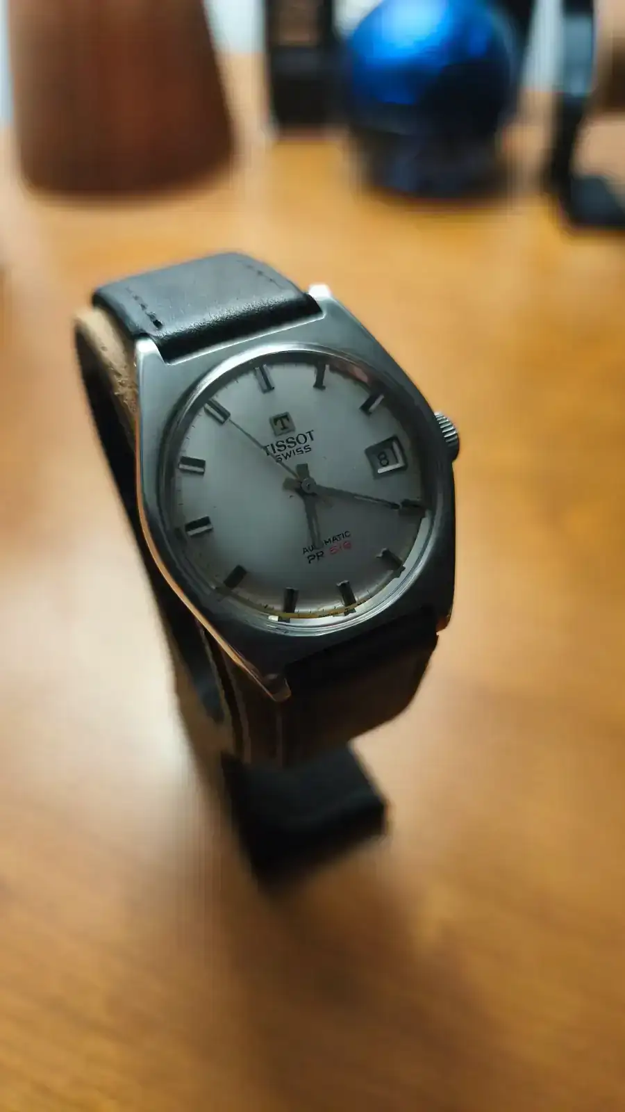

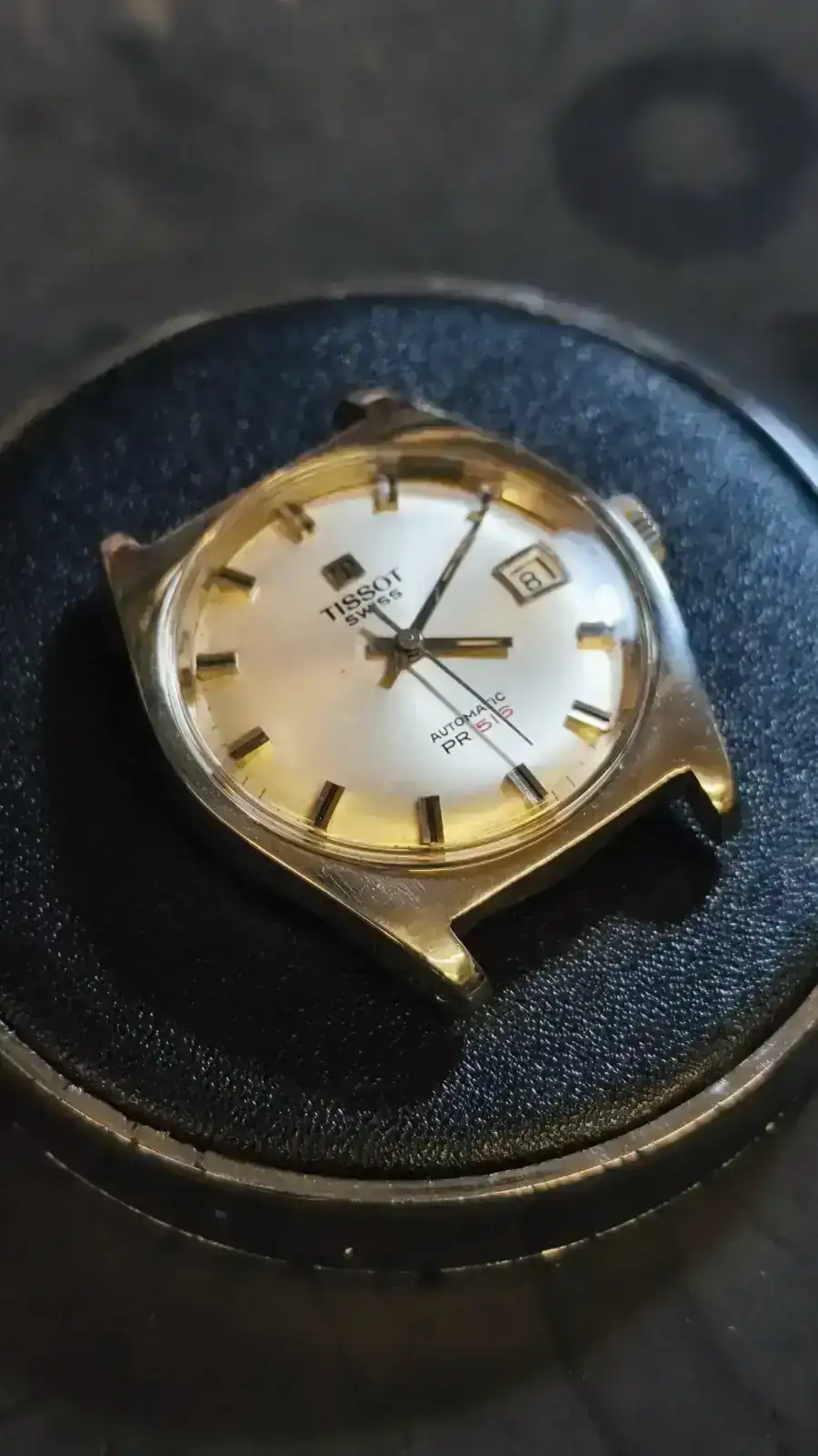

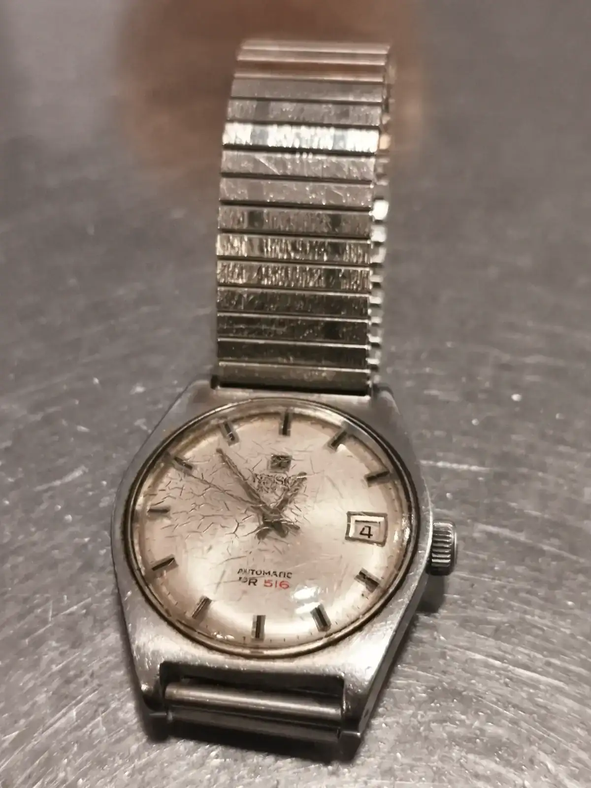

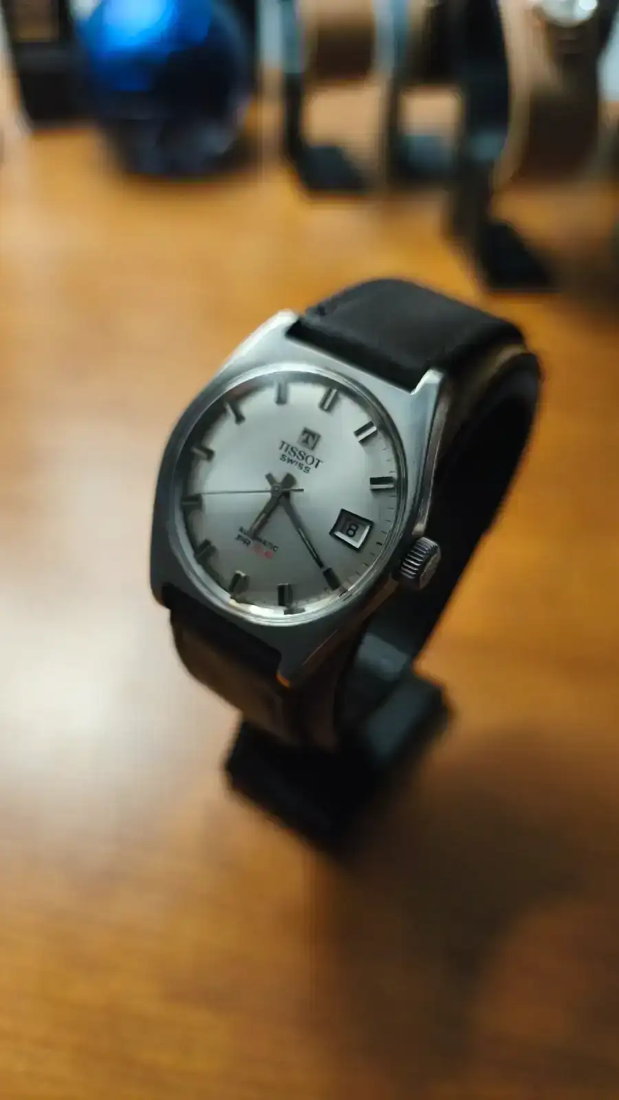

Bueno, he usado sistema manual de lija pegada a un metacrilato y lijando en el mismo sentido, posteriormente lija al algua 800, 1200, 2000 y luego pulimento de 3M¿Podrías decirnos cómo has hecho para dejar la caja tan bien? En la primera imagen se ve que está mal trecha, con algunos picotazos. Y la has dejado de 10, enhorabuena.
Mi más sincera enhorabuena. Te ha quedado muy bien, debe ser un gustazo llevar un reloj “resucitado” por uno mismo.Bueno, he usado sistema manual de lija pegada a un metacrilato y lijando en el mismo sentido, posteriormente lija al algua 800, 1200, 2000 y luego pulimento de 3M
Pues muchas gracias, ademas de lucirlo con orgullo, estos mensajes de reconocimiento para alguien como yo q acabo de empezar son de gran valor, ya sabéis que podéis contar conmigo para lo que os haga falta y recuperemos parte de la historia entre todos. Gracias.Mi más sincera enhorabuena. Te ha quedado muy bien, debe ser un gustazo llevar un reloj “resucitado” por uno mismo.
