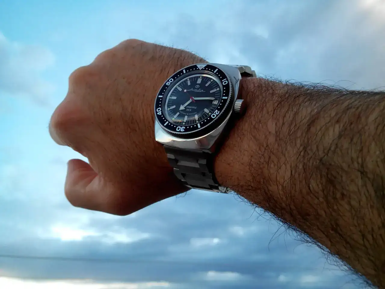

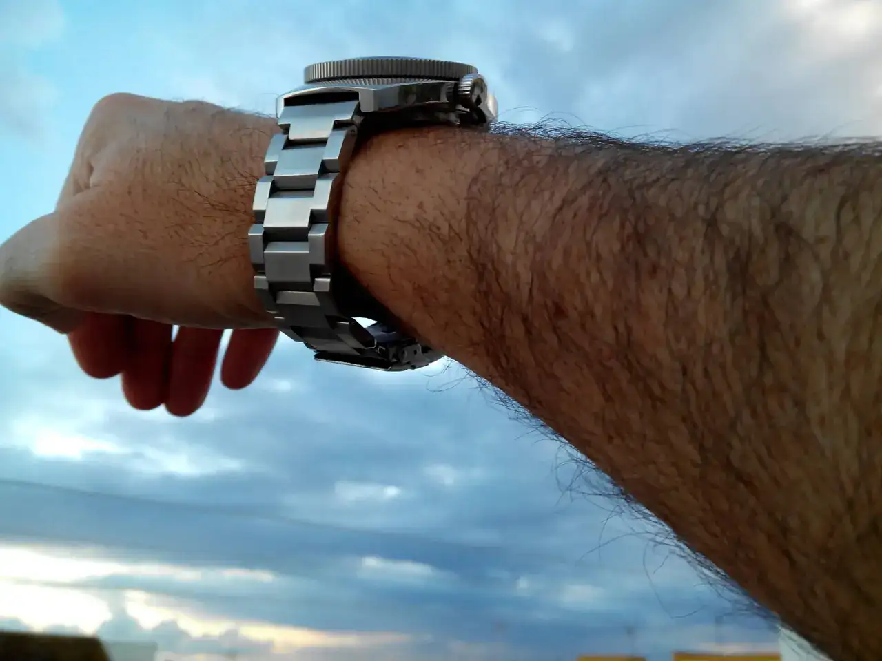

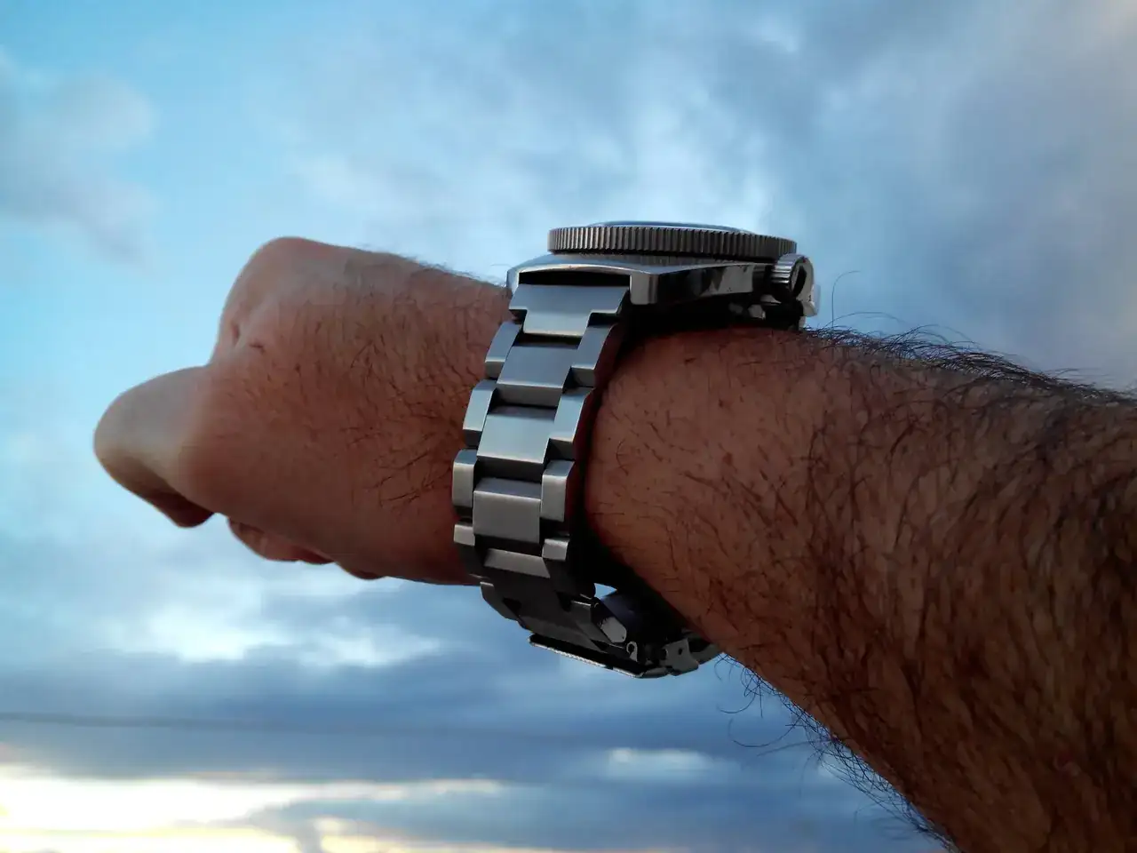

Queda genial. Una duda: al ser más alta, ¿no queda muy separado el reloj de la muñeca? Si puedes mostrar una foto del reloj puesto sería de agradecer.
Venga te he hecho aunque sea unas con el movil .. que acabo de llegar del curro ... y tengo la cabeza como un tambor ... perdon por la tardanza ...
Pues no,no hace bulto exagerado.Enhorabuena,muy bonito.:clap:
Y brutal con esa cadenona.::bones::
si ... como dije, es más un efecto óptico que lo que en realidad podría suponer 3 mm de alto ... que en verdad no se notan ... :hmm:
