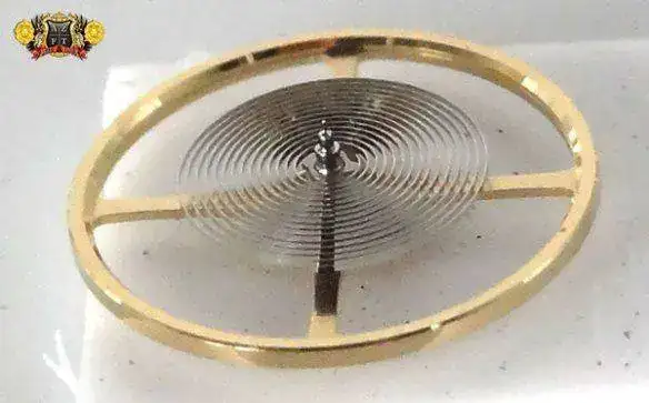

Los 9s65 tambien tienen ruedas inversoras ya que el barrilete es similar. En 28000 da 72h de reserva de marcha y en 36000 salen 55h. Estos barriletes son bastante mas anchos que los anteriores (9S55/8L35) ya que los hilos de la cuerda son mas finos pero mas anchos por lo que entran mas vueltas. Camino que supongo que habra tomado Rolex para ofrecer las 70h. Luego esta lo estable que sea el reloj en ese margen de tiempo, algo que viene dado por la calidad de las aleaciones, aqui Seiko tambien esta en la cabeza.
"The hairspring used is also labeled as Spron, but the 610 instead of 510. The alloy is so durable, we actually saw it stretched to its limits at last years Roadshow and it recoiled perfectly flat, where as other hairsprings become completely uncoiled and deformed."
Viene a decir y en varios videos lo muestran que esta delgada espiral de la foto puede ser estirada por completo y vuelve a su posicion original sin ningun tipo de deformamiento, segun Seiko son el unico fabricante que puede presumir de tal cosa.
Ver el archivos adjunto 266562

Amigo, el número de vendedor de crecepelo de estirar la espiral se puede hacer con cualquier espiral de un mínimo de nivel. Como ves los suizos no son los únicos que exageran...

MrJones espera que lo mismo no estas en lo cierto (quizas me equivoque yo). La aleacion de Seiko es sobre metal o derivados y la de Omega si no me equivoco yo insisto, es de silicio o derivados. El resultado puede ser igual pero los medios para conseguirlo no. No dudo de Omega pero hay que ver que resultado da el silicio con el tiempo. Cuando vea una espiral metalica hacer lo mismo que la de Seiko entonces dejare de creer lo que dicen los japos.

Eso que se hace con la espiral del seiko puede hacerse con cualquier espiral de mediana calidad, y si no me crees pregúntale a cualquier relojero...O ya puestos destripa tú un reloj y prueba. Las espirales sufren más en cualquier uso diario contrayéndose y expandiéndose millones de veces que con esa prueba de tahúr del Missisipi...
Cualquier espiral normal basada en metal no volvera a su perfecta posicion una vez estirada completamente, si eso pasara ¿crees que Seiko y Omega presumirian de ello delante de todo el mundo?. Envidia de la mala porque en Rolez no estiran espirales, a tu favor podras decir que son azules xD
A mi en algun vintage me cambiaron la espiral entera ya que segun mi relojero, hijo y nieto de relojeros es una pieza muy sensible que si no esta perfecta el ajuste del reloj es muy complicado siendo mejor cambiarla.
Cualquier objeto lo suficientemente elástico volverá a su posición tras ser estirado completamente porque precisamente en eso consiste la elasticidad,
Propiedad general de los cuerpos sólidos, en virtud de la cual recobran más o menos completamente su extensión y forma, tan pronto como cesa la acción de la fuerza que las deformaban.
La espiral del balance por definición es un muelle extremadamente elástico, que por supuesto debe poder ser elongado hasta su límite y después poder recuperar su forma (a pesar de que por otro lado esta prueba en concreto es bastante absurda ya que jamás se va a someter a esas tensiones en un uso normal). Que en espirales de baratillo esto no suceda es posible, pero en cualquier buena espiral se da por sentado . Pero como demostración tipo Power Balance para impresionar a las visitas sin duda está muy bien...
