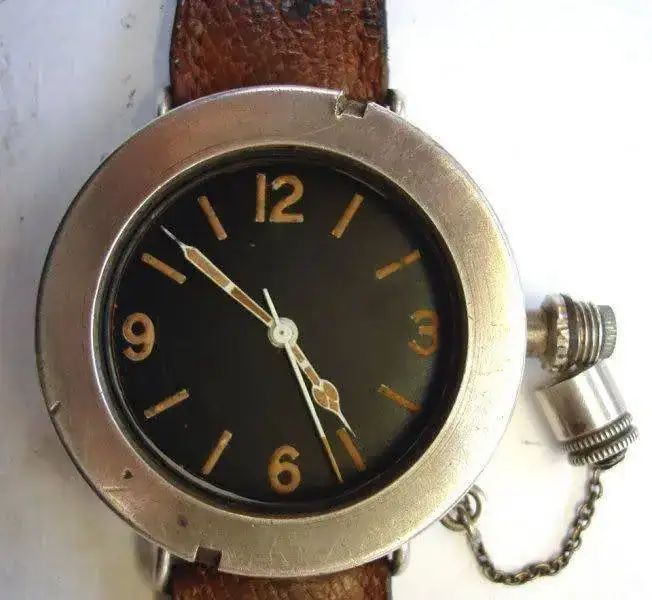

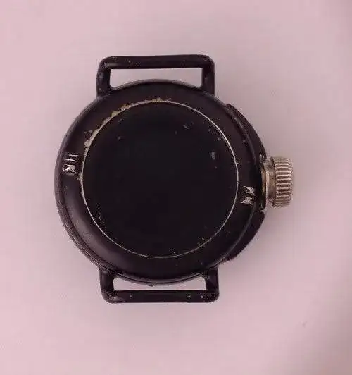

Cajas impermeables y tal. Cito a Cestommek.

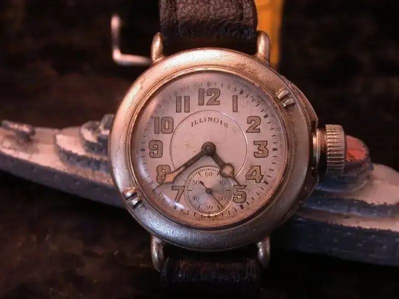

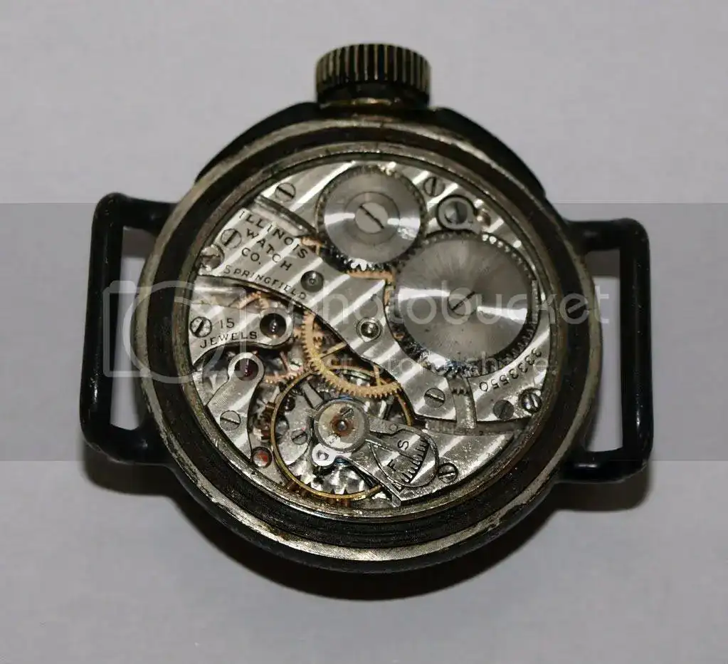

cestommek dijo:
Illinois "Depollier Divers " año 1919....el primer reloj denominado como "waterproof military watch" con 37.8mm de diametro.
y se dice,pero no esta documentado que este longines podria ser algo anterior..un año tal vez,pero el documentado es el illinois
Tambien el Jacques Depollier de 1916 no confirmado...es aproximado pero de esos años..con caja Waltham con rosca en la corona;-)
y ojo son cajas enteras patentadas,nada de una dentro de otra...y algunas negras,por si alguno decian que eran modas de ahora:-P
Lo siento Blancpain,lo siento Rolex...;-)
Ala ya me he quedado a gusto:D

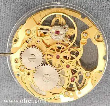

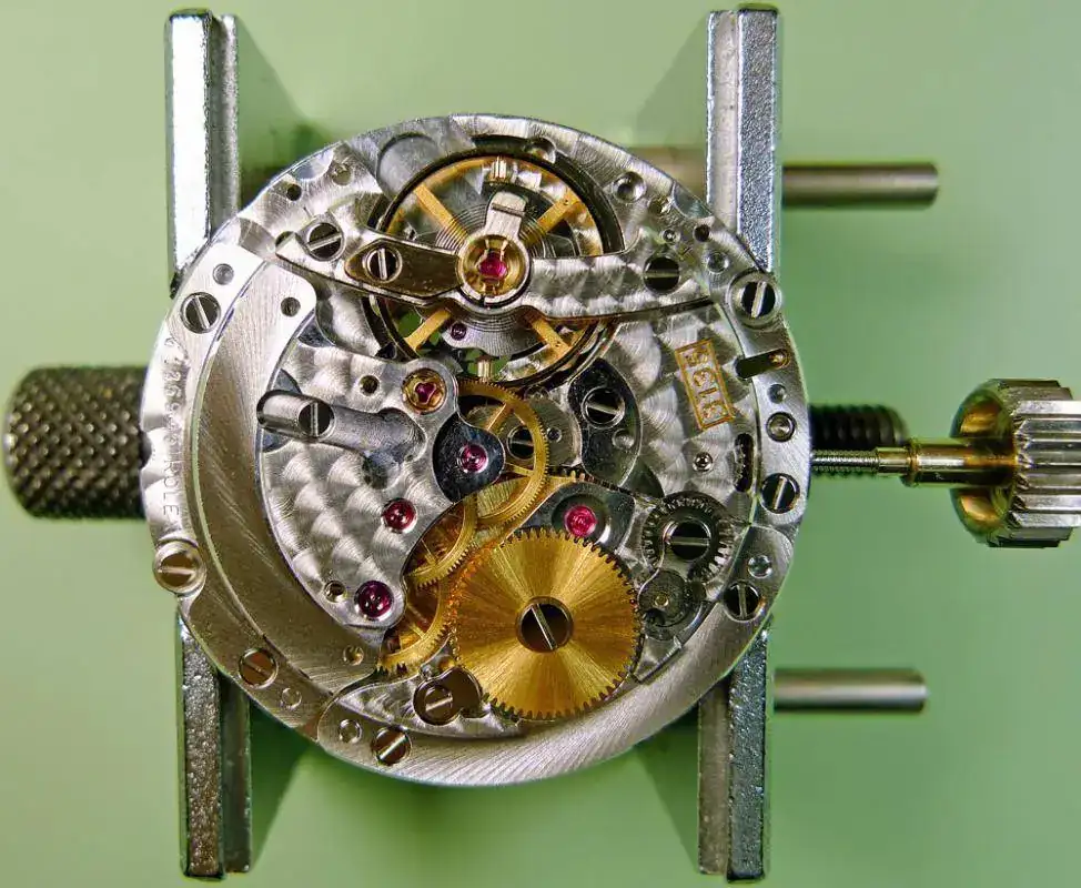

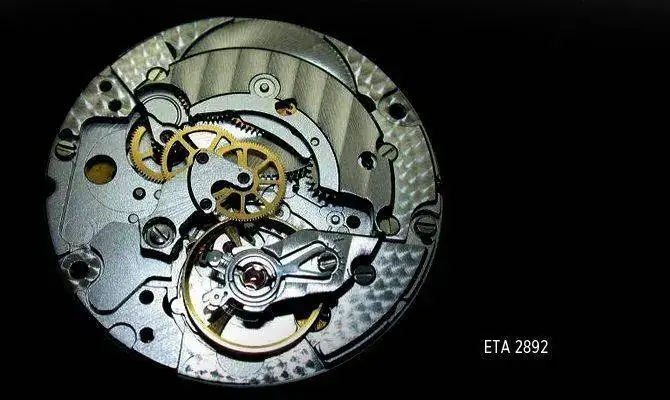

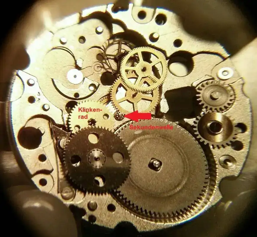

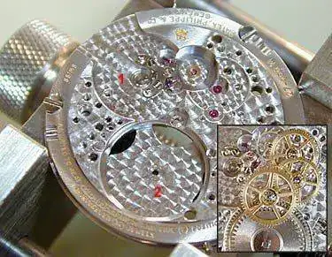

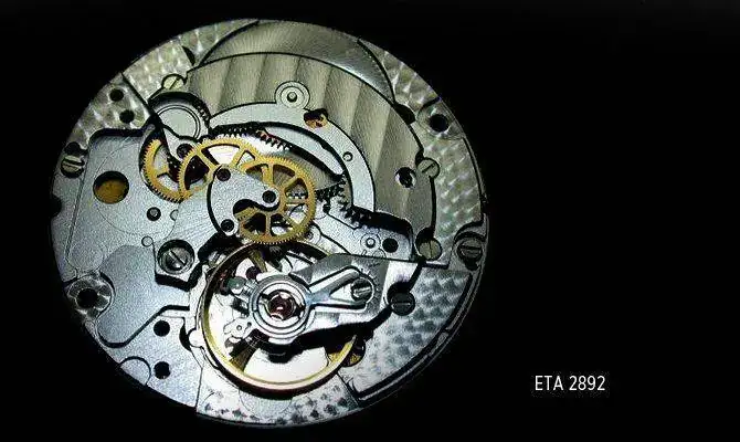

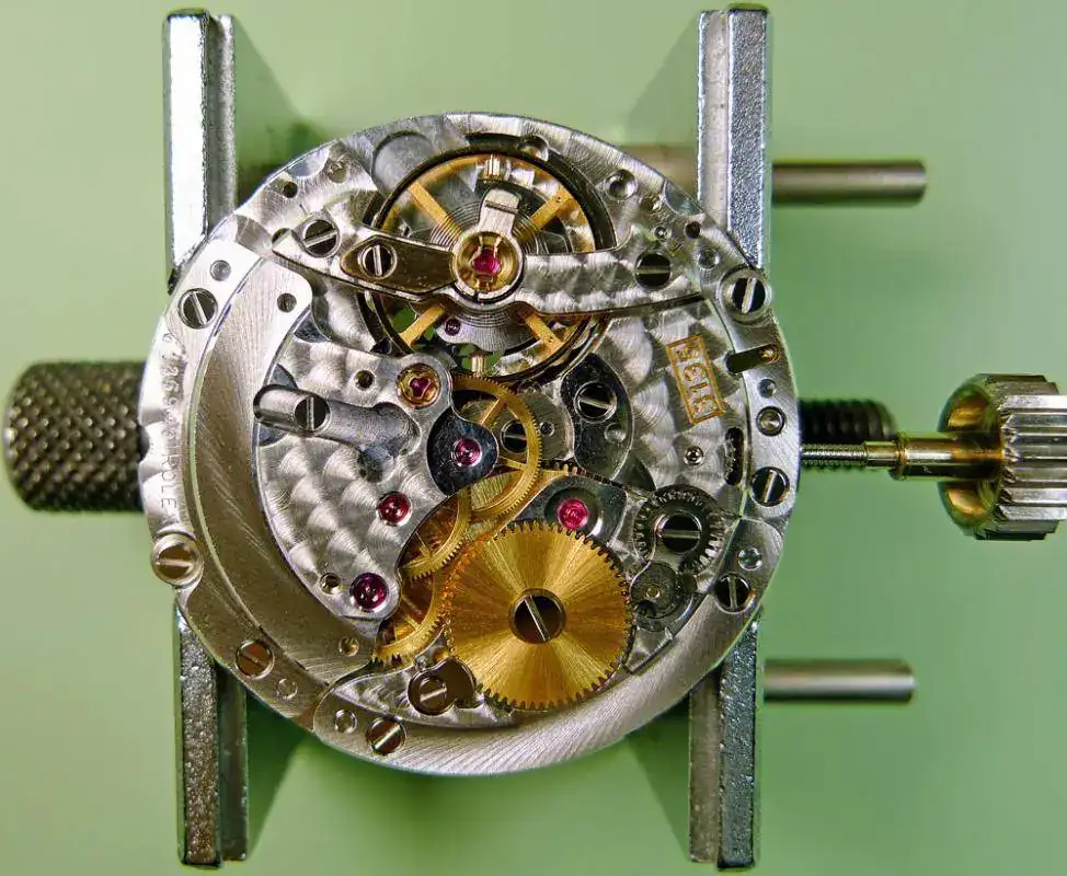

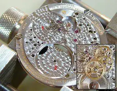

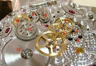

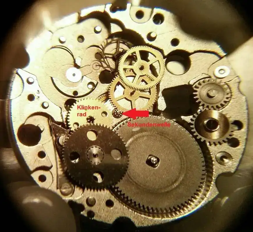

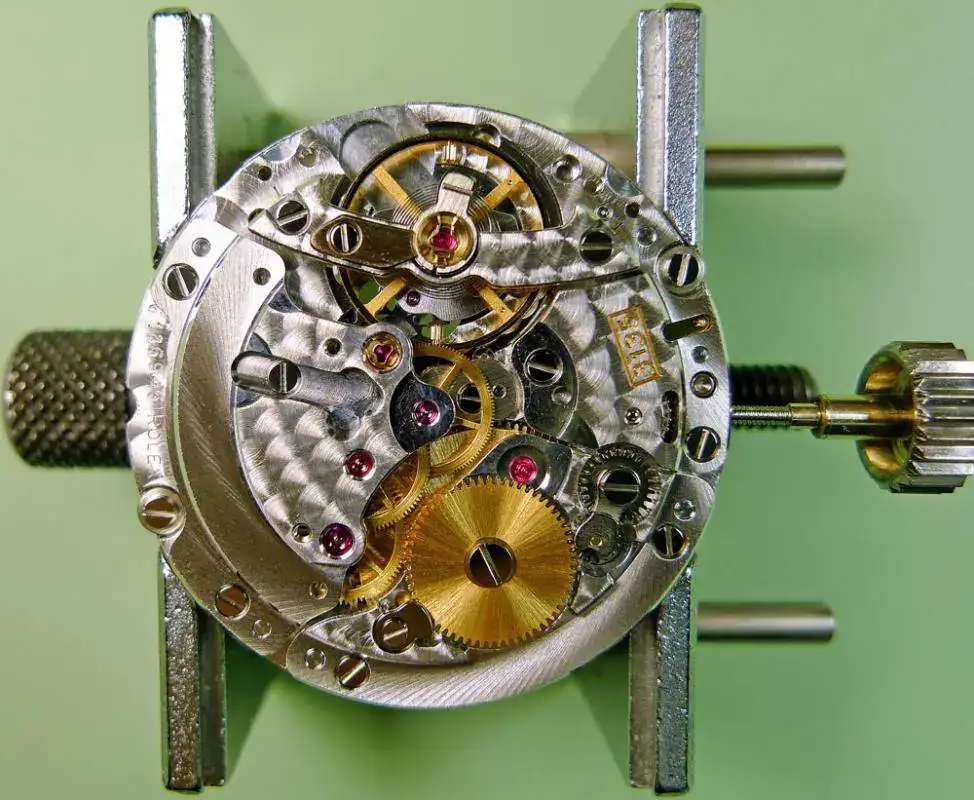

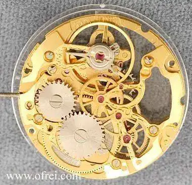

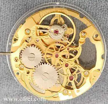

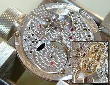

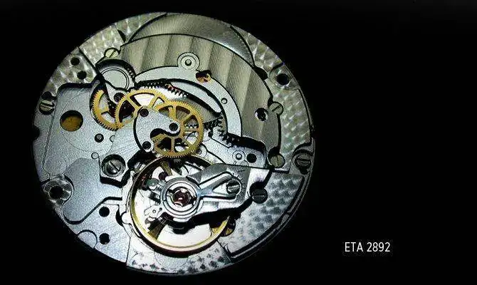

Estoy hasta el lunes con un Iphone 4S sin cobertura 3G. Voy a intentar el lunes responderte como es debido con imagenes de los movimientos mas conocidos solo hora pero ya te adelanto que esa disposicion solo la usa Seiko desde sus inicios y Orient desde los 70'(Citizen es igual que las suizas), es una peculiaridad de Seiko al estilo de la famosa "magic level". Voy a indagar y me voy a informar bien de todas formas.
ETA 2801/2824:
ETA 2892:
Rolex 3135:
JLC 899:
Patek:
Citizen 8200:
Lo dejo que me estoy quedando ciego con esta minipantalla y esta conexion penosa pero como veis todas usan la configuracion mas habitual. Seiko hace relojes iguales pero con soluciones diferentes de ahi que cuando se copia algo salta a la vista. Espero aclarar un poco mas las cosas, solo esta respuesta me ha costado mas de una hora...

ETA 2801/2824:
Ver el archivos adjunto 266304
ETA 2892:
Ver el archivos adjunto 266306
Rolex 3135:
Ver el archivos adjunto 266307
JLC 899:
Ver el archivos adjunto 266309
Patek:
Ver el archivos adjunto 266305
Citizen 8200:
Ver el archivos adjunto 266310
Entonces según tu teoría, cuando Seiko se olvidó del magic lever para sus GS hi-beat estaba copiando a los suizos, con rolex a la cabeza, al adoptar el típico sistema de carga de dos ruedas inversoras para el 9S85 en vez de lo que llevaba toda la vida haciendo?
O estaba quizás implicitamente reconociendo que su magic lever era un truño en lo que se refiere a cargar barriletes medianamente potentes como el que requiere el Hi Beat? Son los calibres seiko y GS con magic lever entonces calibres "de segunda" y con soluciones baratas e inefectivas que seiko se empeña en mantener para ahorrarse dos yenes?
Cada uno es libre de tratar de subir a los hombros de los gigantes a las marcas que crea que lo necesiten. Ya hemos visto el éxito que tuvo la ridícula monserga del FF como predecesor del diseño del SUB...
La realidad, mucho más aburrida que las pelis de espías acerca de las cuales nos gusta discutir, es que las manufacturas relojeras a la hora de desarrollar un calibre utilizan las soluciones técnicas que mejor les convienen a los propósitos de dicho calibre, entre el amplio y vetusto catálogo de la relojería mecánica (catálogo por cierto en un 99% invento suizo/europeo), sin que ello suponga que están "copiando" a otras marcas que también las usen (probablemente con propósitos diferentes). En especial si dichas marcas no las inventaron.
¿que necesito cargar un barrilete más potente y grande de lo que nunca he usado y el magic lever, muy bueno para otras cosas, no parece lo indicado? pues uso ruedas inversoras que llevan funcionando muy bien desde hace más de 50 años y te cargan cualquier cosa...Seguro que a nadie se le ocurre decir que copio a nadie, aunque no las haya usado en mi vida... ¿que al 3255, por el motivo que sea (espacio, ganar unas horas de reserva de marcha, ubicación de resto de componentes) le viene mejor este sistema de tren de transmisión? Pues a usarlo, que lógicamente hay que estar mu mal de lo suyo para que alguien crea que ahora me he dado cuenta, tras años de mirar con envidia los calibres japoneses, me he dado una palmada en la frente y me he dejado de resistir a la evidencia de que llevaba haciendo mal los calibres toda mi vida...
¿Por qué entonces se presenta como una innovación y algo nuevo si por lo visto esto ya existe, y se utiliza por otras marcas desde hace tiempo? Si lo que se ha hecho con este calibre ha sido "elegir" una serie de soluciones técnicas, de entre el amplio y vetusto catálogo de la relojería mecánica, que ya existían desde hace tiempo, usadas con éxito por otras marcas, yo me pregunto dónde está la novedad.
