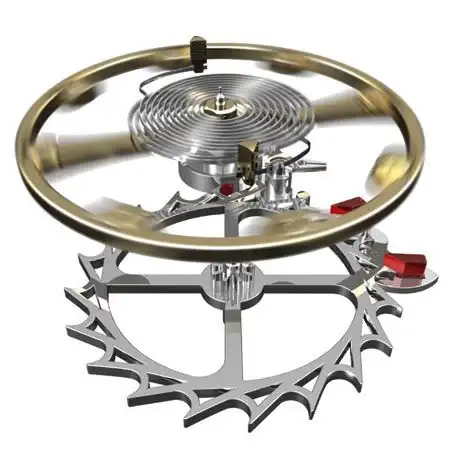

Seiko 0 patentes - Rolex 14 patentes. Rolez win!

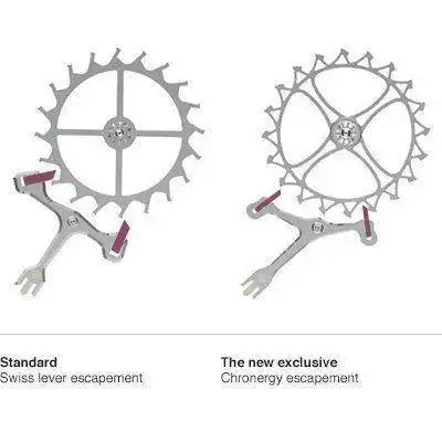

Pues la verdad el escape de Seiko se parece mas al standard Suizo que al nuevo de Rolex

Seiko:
Rolex:
Ver el archivos adjunto 265947
Ese escape del GS Hi Beat siempre dije que me parecía de lo más meritorio y bello que había hecho seiko, mucho más que el escape dínamo del Spring Drive y demás zarandajas. Rolex ha hecho bien en copiarlo y veremos si mejorarlo, haciéndolo aparentemente aún más ligero y preciso, con paletas mucho más finas pero con mayor superficie de contacto y ejes descentrados. Esperemos que lo use como escape de referencia en todos sus relojes a partir de ahora, porque indudablemente aporta muchas ventajas.
De todas formas tengo algunas dudas respecto a estos escapes, ya que hace poco se lanzó otro calibre derivado delos 313X con escape de silicio, y ahora este otro escape igualmente antimagnético pero sin utilizar silicio::Dbt::

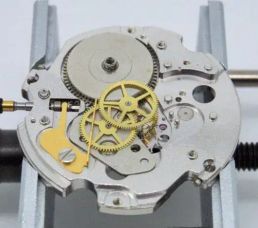

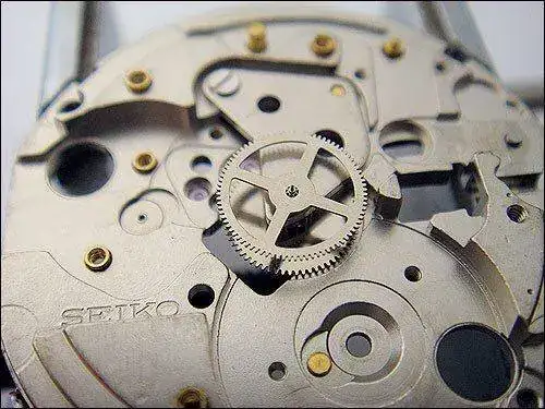

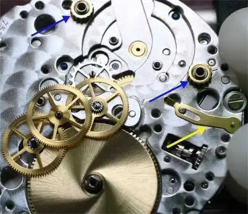

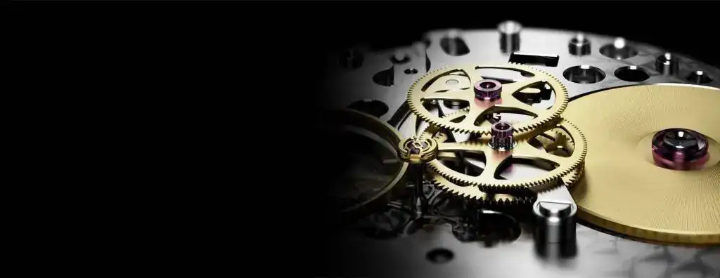

Por cierto, misma configuración también que Seiko en el tren de rodaje con segundero directo. Para el que no lo sepa significa que la rueda de segundos pasa por el interior de la rueda horaria y así evita un engranaje mas en la parte delantera del movimiento solucionado también los pequeños tartamudeos que se producen en el segundero de muchos relojes. Esta configuración como digo es sello de Seiko desde sus inicios.
Aqui se puede ver, nuevo movimiento:
Rolex pre-Seiko era:
El tren de rodaje no se superpone.
En el nuevo movimiento el eje de la rueda central pasa por el interior de la rueda inferior. Todo un cambio para Rolex.
Ver el archivos adjunto 265949
Ver el archivos adjunto 265952
Aquí Seiko:
Ver el archivos adjunto 265950
Ver el archivos adjunto 265951
Aquí Seiko:

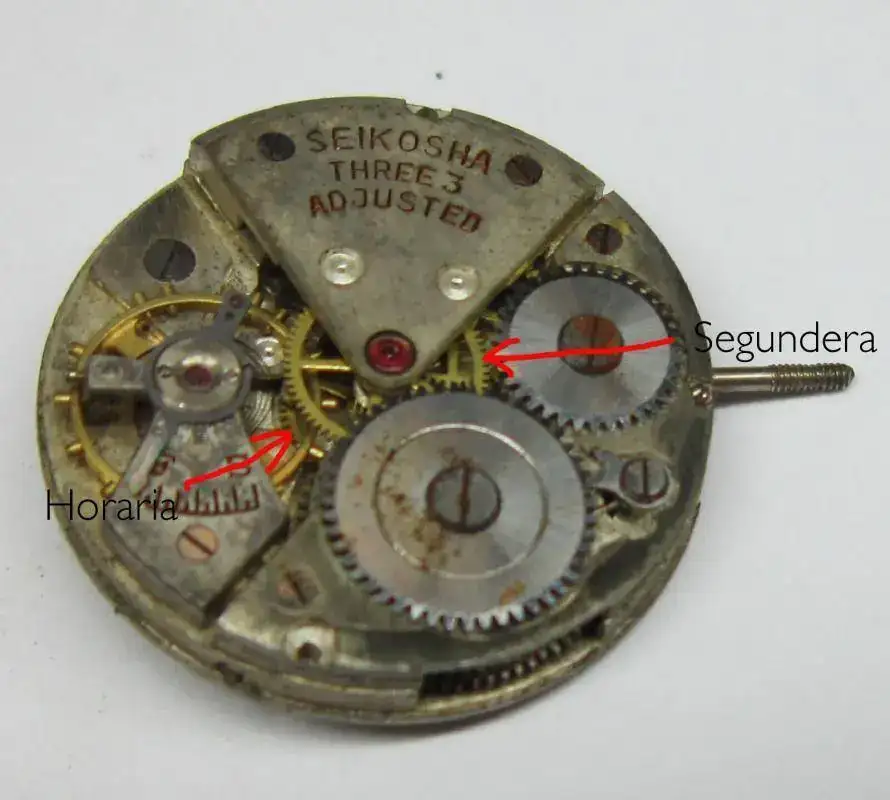

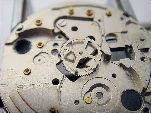

Seiko de hace muuuchos años con segundero directo:
Poner este video en el minuto 4:00 se ve claramente el concepto.

La solución del escape esqueletizado va en la misma línea de aligeramiento de elementos del escape que también emprendió Grand Seiko, como los 3 días en un barrilete de los 9S65, segundero directo... Sin duda Rolex va en la dirección correcta ;-).

A ver, el tema de las ruedas de rodaje es exclusivo de Seiko? Lo inventó seiko acaso?
El esqueletizar una rueda de escape tb lo inventó seiko acaso? porque ya te digo yo que no...Como poco AP ya tenía ruedas de escape esqueletizadas antes que Seiko
