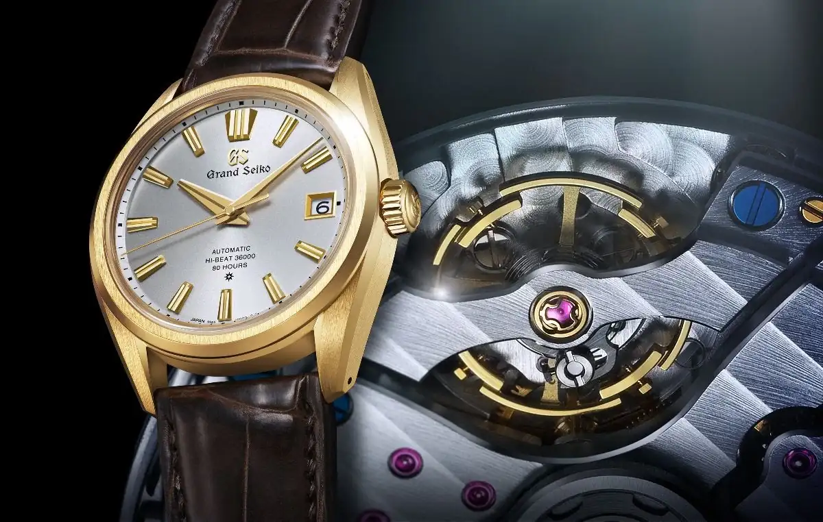

[TD="class: m_6099554035685932810mcnTextContent"]Un calibre Hi-Beat abre un nuevo capítulo en la historia de

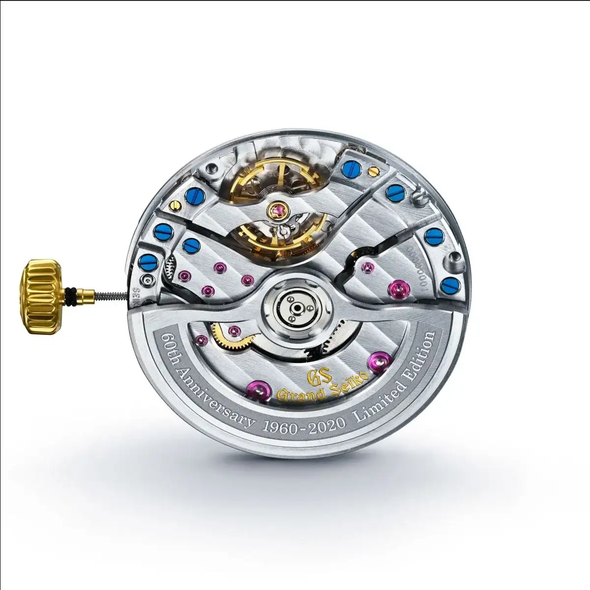

[TD="class: m_6099554035685932810mcnTextContent"]En 1998, la creación del calibre mecánico 9S abrió un nuevo capítulo en la historia de Grand Seiko. Hoy, las páginas se vuelven a escribir con el lanzamiento de un nuevo calibre mecánico de altas alternancias, el 9SA5. Con el despliegue de todas las habilidades y experiencia que hemos adquirido en los últimos 60 años, el 9SA5 es, sin lugar a dudas, el mejor calibre mecánico que jamás hayamos creado. Un reloj que se ofrece en una edición limitada a 100 unidades y estará disponible en las Grand Seiko Boutiques en agosto de 2020.
Los tres avances técnicos que marcan la diferencia
La precisión, potencia y delgadez del Calibre 9SA5 son el resultado del radical rediseño de tres estructuras clave y de algunos componentes dentro de éstas, para las cuales varias patentes ya se han otorgado o están pendientes.[/TD]

[TD="class: m_6099554035685932810mcnTextContent"]1. Escape de doble impulso
El escape es completamente nuevo y se desarrolló internamente. Permite que en una dirección la potencia se transmite directamente al volante, mientras que en la otra es a través de la áncora, como en un escape tradicional. [/TD]

[TD="class: m_6099554035685932810mcnTextContent"]El 9SA5 utiliza un nuevo volante espiral de oscilación libre especialmente desarrollado para este calibre. Conserva su precisión durante más tiempo y es más resistente a los golpes y a la fricción. Además, ayuda a aumentar el isocronismo de la espiral.[/TD]

[TD="class: m_6099554035685932810mcnTextContent"]Mientras que el Calibre 9S actual usa una espiral plana, el 9SA5 usa una bobina, cuya forma de curva se decidió después de más de 80.000 simulaciones, obteniendo como resultado un rendimiento optimizado en todas las posiciones posibles.
3. Tren de engranajes horizontal

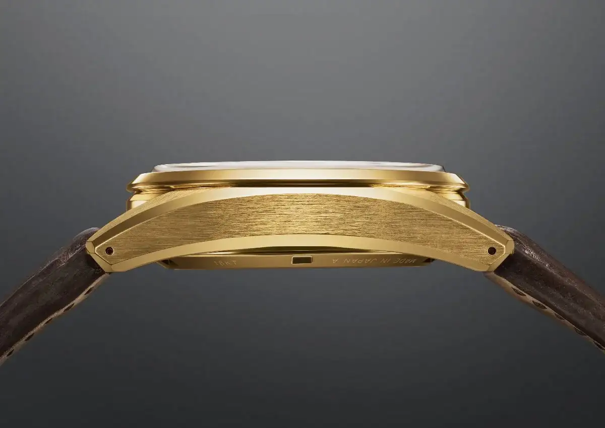

El nuevo calibre es un 15% más delgado que el actual calibre de altas alternancias Grand Seiko, gracias al innovador diseño horizontal del barril y los trenes de engranajes.
Además de estos tres nuevos componentes, el Calibre 9SA5 tiene otras características que contribuyen a su rendimiento extraordinario. Dos barriles, colocados en secuencia, mejoran la reserva de marcha, el cambio de fecha es prácticamente instantáneo y la posición de la tija cerca del rotor permite que el reloj se sienta más cerca de la muñeca.

[TD="class: m_6099554035685932810mcnTextContent"]El movimiento tiene un acabado bellísimo . El puente tiene un contorno suavemente curvado inspirado en la forma del monte Iwate y una curva inspirada en el cercano río Shizukuishi que pasa por el estudio donde se fabrica el reloj.[/TD]

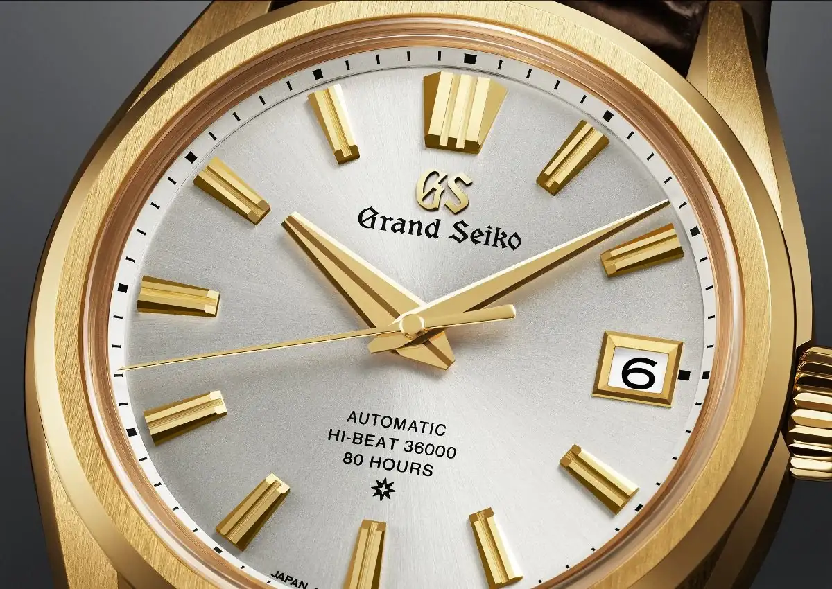

[TD="class: m_6099554035685932810mcnTextContent"]La ya legendaria legibilidad de Grand Seiko se ve reforzada por el mayor volumen de la aguja de hora y por los marcadores de hora que son más prominentes, tal como lo fueron en el primer Grand Seiko de 1960. El logotipo, los índices y el marco del calendario Grand Seiko son de oro amarillo de 18k.[/TD]

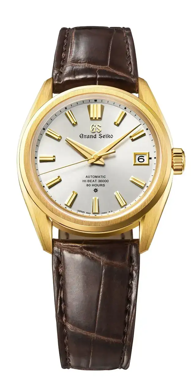

[TD="class: m_6099554035685932810mcnTextContent"]Edición Limitada del 60[SUP]o[/SUP] Aniversario de Grand Seiko
Calibre 9SA5 Hi-Beat 36.000 80 Horas
Ref. SLGH002
Tipo de movimiento: automático
Alternancias: 36.000 por hora
Precisión: +5 a –3 segundos al día
Reserva de marcha: 80 horas
Número de rubíes: 47
Diámetro: 31,0mm. Grosor: 5,18mm
Cambio instantáneo de fecha
Especificaciones:
Caja de oro amarillo de 18 quilates
Correa de cocodrilo con cierre de tres pliegues de 18 quilates
Cristal de zafiro en forma de caja con revestimiento antirreflectante
Fondo de caja transparente de rosca
Resistencia al agua: 10 bares
Resistencia magnética: 4.800 A/m
Diámetro: 40,0mm. Grosor: 11,7mm
PVP para Europa: Aprox. 45.000€
Edición limitada a 100 unidades.
Disponible en las Grand Seiko Boutique[/TD]
