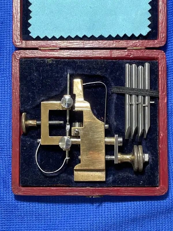

Buenas noches compañeros,
Se que tengo un problema con la herramienta, pero ya no se si son más bonitos los relojes o la herramienta que se usa o usaba para repararlos.

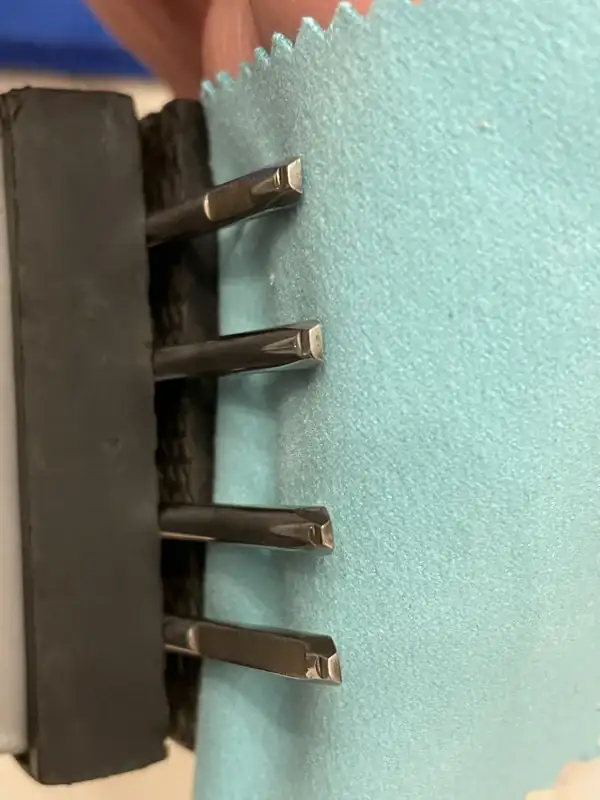

Recientemente he adquirido esta preciosidad,
¿Alguien sabe su nombre? yo no lo se. Por lo que me dicen es para en caso de dañarse un diente de un engranaje, a base de golpetear sacabas material y lo reconstruías a costa de dejarlo algo más fino, sinceramente no se si es así o no.

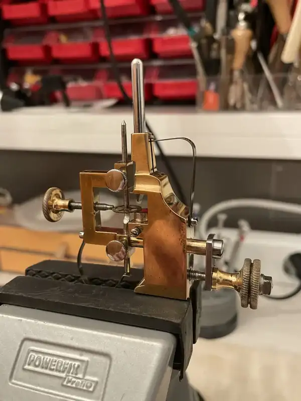

Montado en el tornillo queda así,

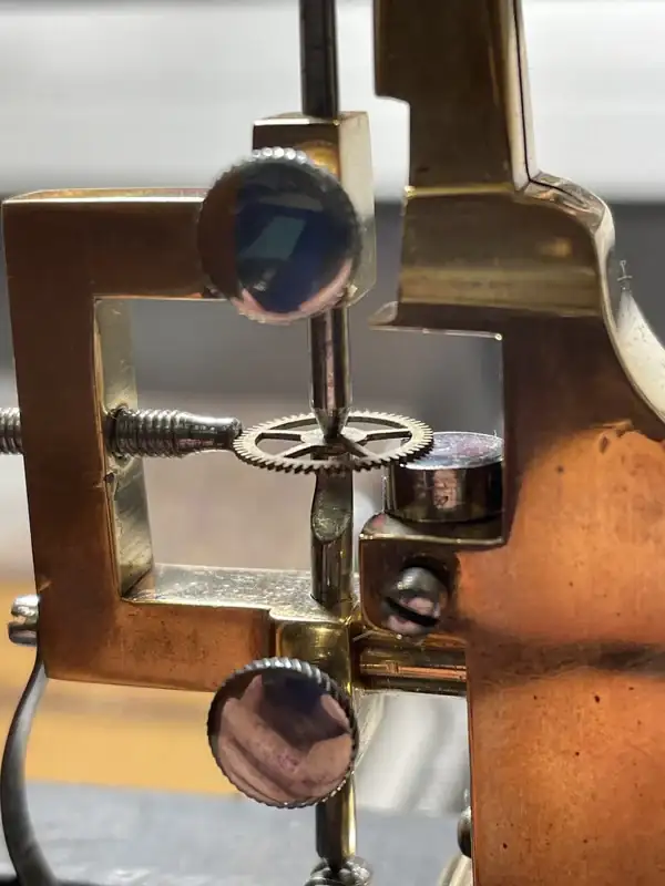

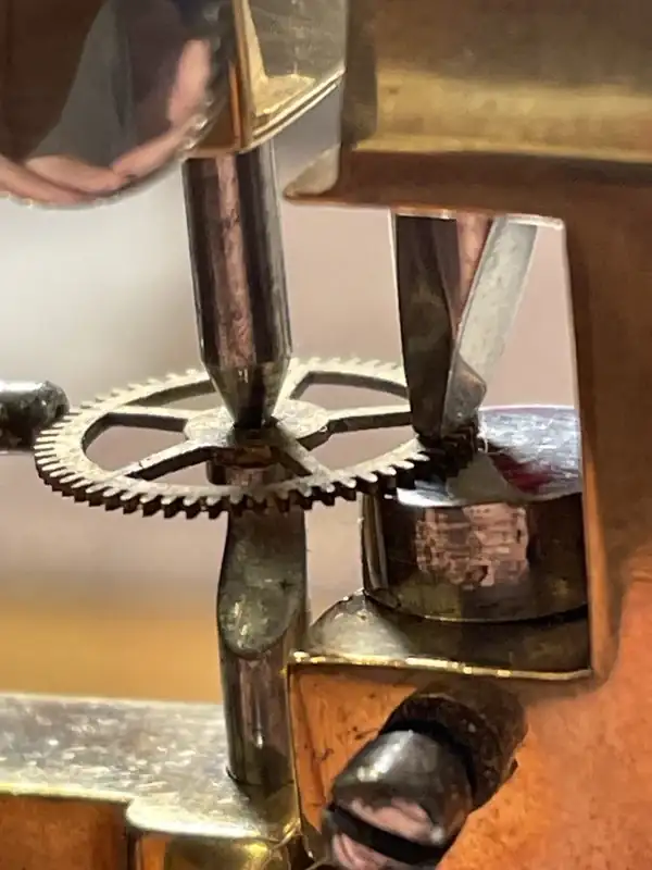

Aquí lo tenéis con un engranaje puesto,
Fijaros que se ajusta en altura y profundidad luego lo puedes ir girando para no golpear siempre el mismo sitio y con el ajuste de la derecha acercarlo y alejarlo.
Vamos, una preciosidad que va a mi vitrina.

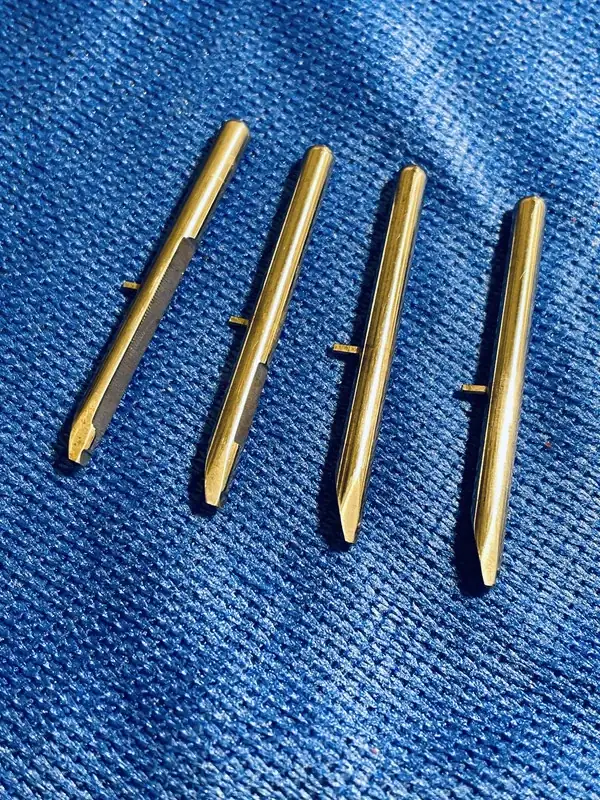

Las puntas no son todas iguales, fijaros que unas tiene como un rebajemos o menos largo
Y las puntas tampoco son iguales
Bueno ya no tengo mas que contaros, si alguno sabe su nombre o mejor si sabe como se usa y tiene algún vídeo de su manejo, me hago fan suyo inmediatamente.
Un abrazo

Yo también soy aficionado a la herramienta... y si es antigua mejor. Muy bonita, si señor.
Reacciones: CarburoMaster y Rgandia18927
Una preciosidad de herramienta si señor. Nunca había visto una. Habrá que investigar 🧐
Reacciones: Rgandia18927
¡Uy, qué cosa mas bonita de herramienta!
Lo mismo los compañeros @6aly o @atmorte nos saben explicar su uso y nombre.
Eso es para aplanar llantas
Explicanos un poco más ,porfa.
Cuando una llanta está torcida le devuelves el plano, pasa mucho cuando rompe un muelle real, que de la fuerza te deforma los engranajes.
Para lo que tú comentas puede servir, pero no te lo recomiendo, cuando mueves metal debilitas la zona, por lo que se volverá a dañar en el mismo lado, mejor hacer siempre una col de milano
Reacciones: Rgandia18927 y Metagonion
¡Gracias!
Reacciones: Rgandia18927 y Vespilla
Muchas gracias, no creo que la use nunca, pero la pondré en la vitrina.
