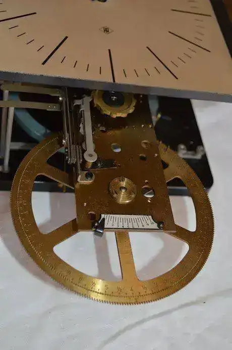

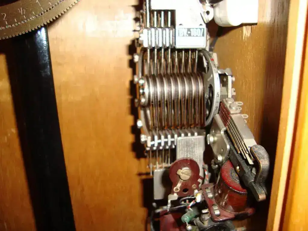

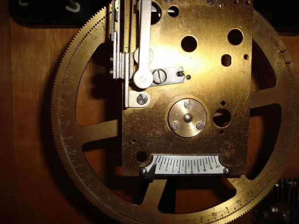

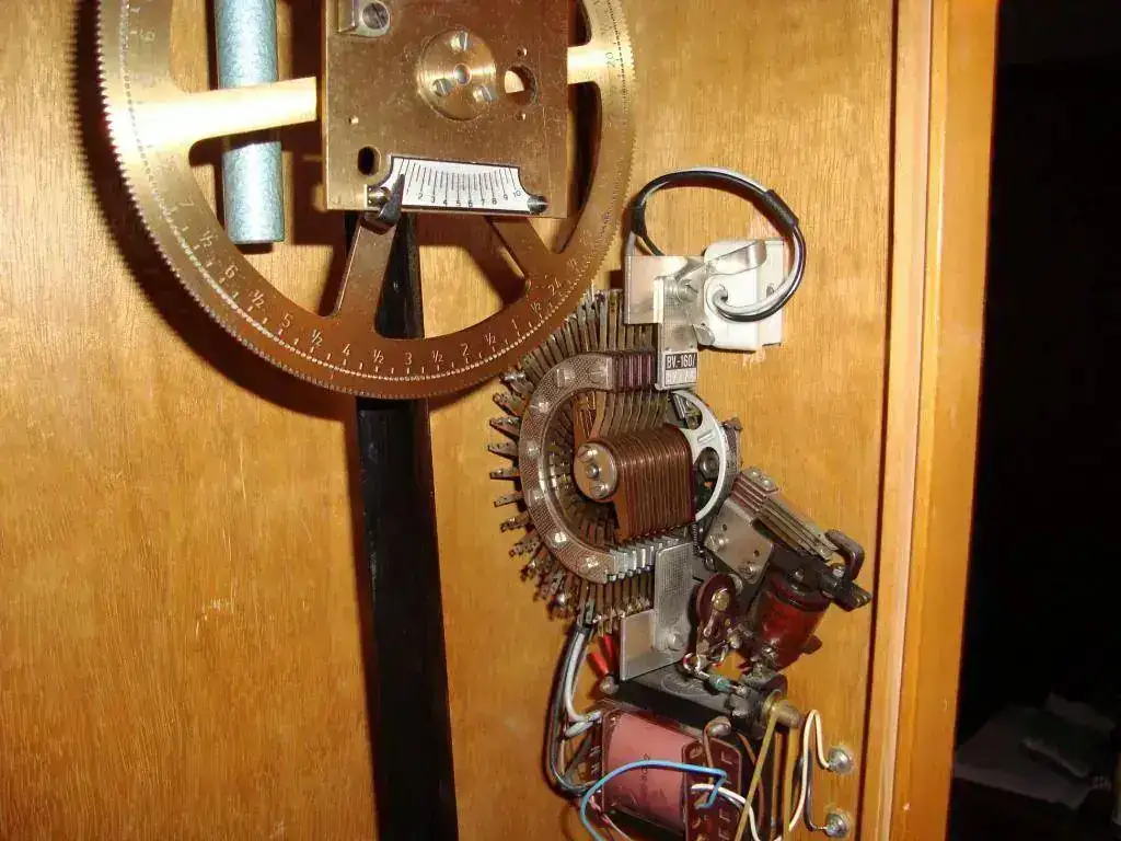

Hola amigos, os presento mi nueva adquisición. Reloj Maestro T & N ( TELEFONBAU UND NORMALZEIT ) DEL AÑO 1950. (Antes NORMAL ZEIT)
Empresa alemana de la comunicación telefónica que tambien hizo relojes de alta precisión.
El reloj está compuesto de dos módulos: Modulo exterior de reloj mecánico, con elegante distribución del tren de rodaje y una complicada mecánica.Escape de ancora de alta precisión, de bocas regulables, con rueda de escape de gran tamaño (Rueda azulada).
Modulo generador y transmisor de la fuerza, que incluye la suspensión del pendulo, el electroiman, que rearma el volante acumulador de la fuerza y la pequeñísima pesa contra la que trabaja el volante. El recorrido del volante es de unos 90º, lo que hace que la pesa apenas descienda 10 centímetros antes de ser armada nuevamente cuando un pivote inserto en la circunferencia exterior del volante hace contacto con el electro-imán.
El muelle central está conectado al eje del volante.Este muelle finaliza en una pequeña uña lateral y este es el único elemento que lo conecta al modulo mecánico, encastrando la uña en un pivote que posee la prolongación de la rueda principal a la que transmite la fuerza generada. Posee un micro-regulador situado en la cabeza del péndulo para poder ajustar correctamente el recorrido (simetría de marcha).
El reloj se conecta exteriormente a 220 voltios que, a su vez, pasa a una fuente de alimentación de 24 voltios, para el acondicionamiento adecuado del electroiman. Fuente de alimentación preciosa, en su elaboración técnica.
Este reloj está considerado como muy silencioso, con pendulo de 3/4 de segundo, con el que se puede obtener una excelente precisión con desviaciones no mayores de 1" al día.
Con medidas de 80 x 29,5 x 16,5 centímetros resulta ser un reloj sobrio y elegante, al menos en mi apreciación personal.
Espero que os guste tanto como a mi. DSC_0154r.webpDSC_0155.webpDSC_0141.webpDSC_0138.webpDSC_0112.webpDSC_0122.webpDSC_0138.webpDSC_0124.webp

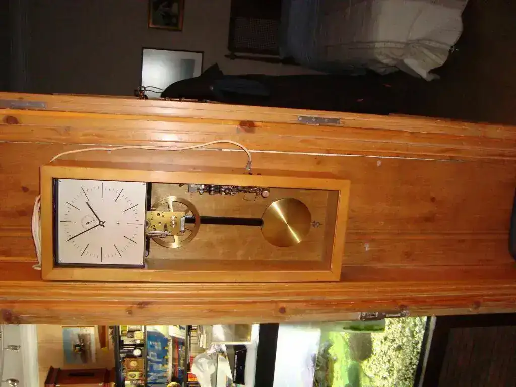

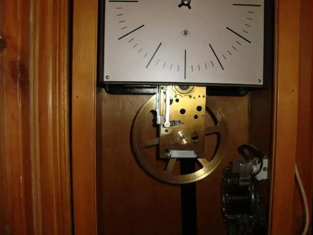

Reloj ya instalado con los dos módulos ensamblados pero sin funcionar, hasta no revisar fuente de alimentación.DSC01004R.webpDSC01005r.webpDSC01007r.webpDSC01009r.webpDSC01010r.webp En esta última foto se puede ver la compleja fuente de alimentación con ¿una resistencia variable? espectacular.
