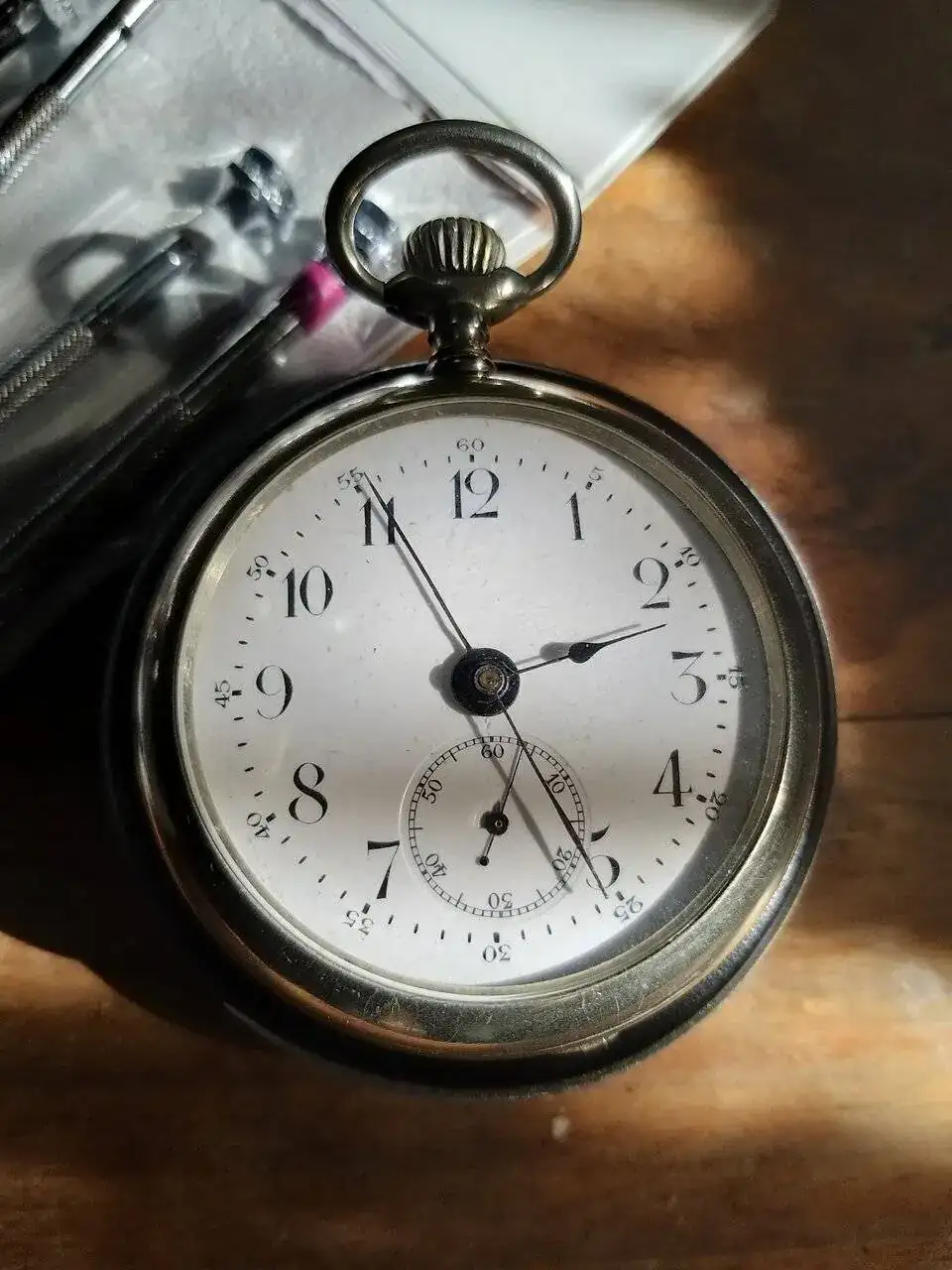

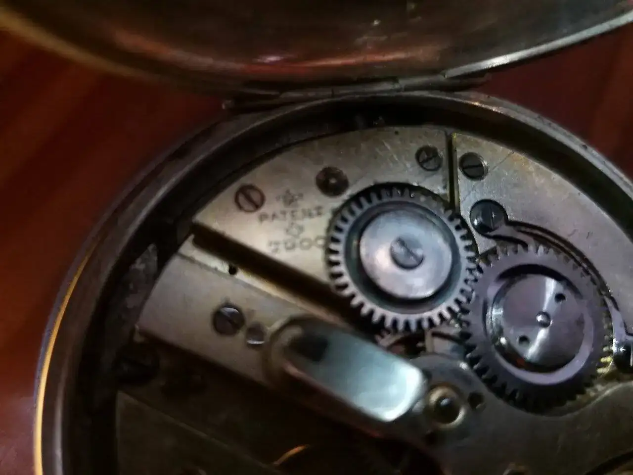

Pues lo dicho he adquirido un nuevo reloj de bolsillo con alarma no he querido abrirlo pero pongo foto de la tapa interior. La cuestión es saber donde puedo encontrar información de él... no me queda claro si es francés o suizo, cuantos años puede tener, etc...
También me ha pasado que de dos más que compré, aunque el vendedor me dijo que estaban en buenas condiciones, al llegar, uno tenia el espiral enredado como una madeja 😂🤣 y el otro la rueda para remontar la cuerda estban pasados y se partió el tornillo al darle cuerda quedandose la parte enroscada dentro y la cabeza partida, para colmo la maquinaria china mandarina jeje el riesgo que se paga al comprar por internet jeje la parte positiva, es que se me quedan para seguir aprendiendo a desarmar y armar calibres mas pequeños ☺ .
Pues volviendo al principio, os agradezco como siempre de antemano vuestra colaboración y os dejo la foto donde único hay algo de info sin abrir la tapa del mecanismo.
    30,4 KB · Visitas: 131

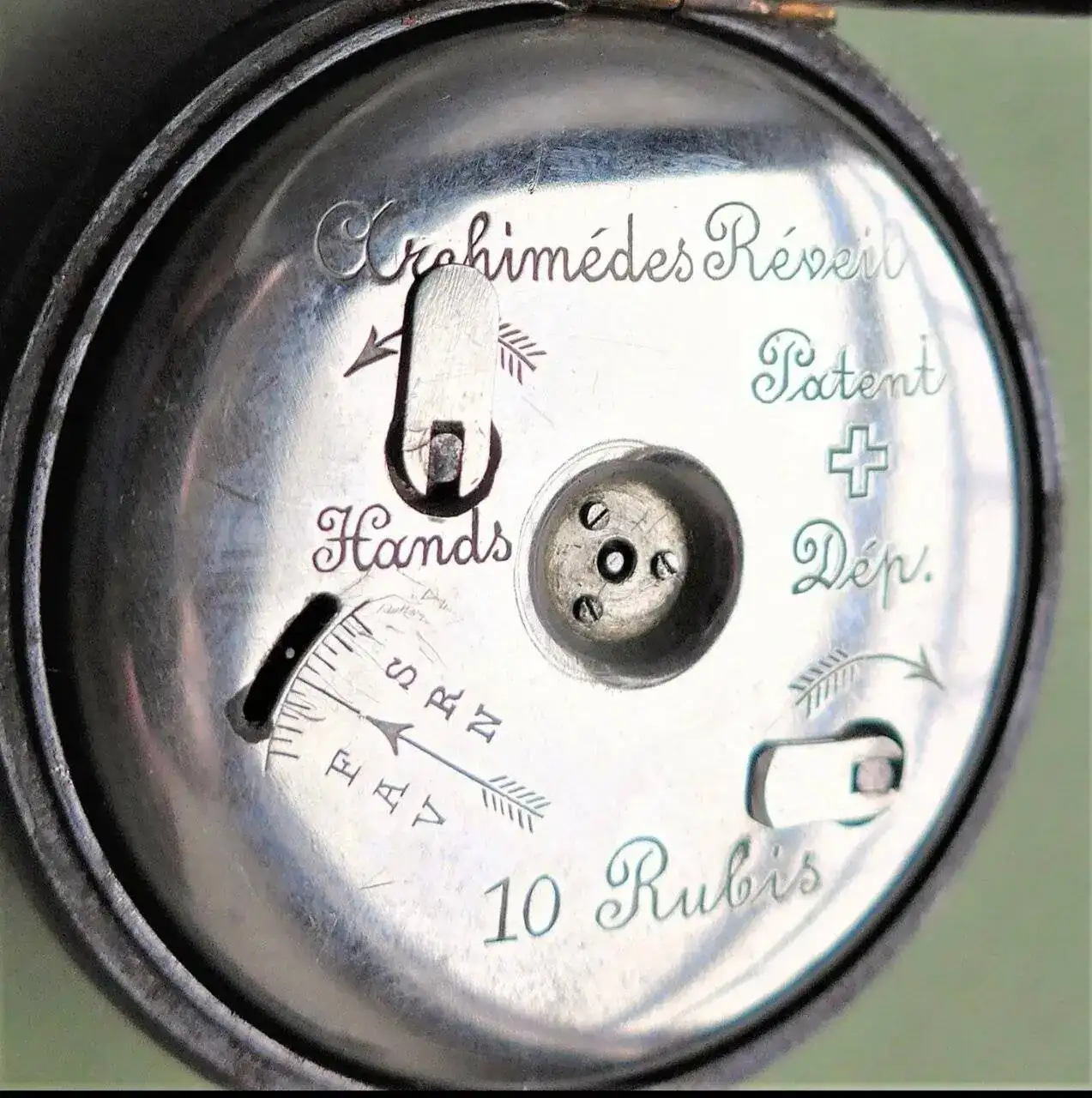

Buenas compañero. Si pones fotos de la tapa por el interior donde aparecen los sellos, número de serie... Seguro que alguien podrá decirte algo más. Y si ya nos lo presentas haciendo foto de la cara, viendo su esfera, agujas... Pues ya mejor. Incluso de paso, la tapa trasera.

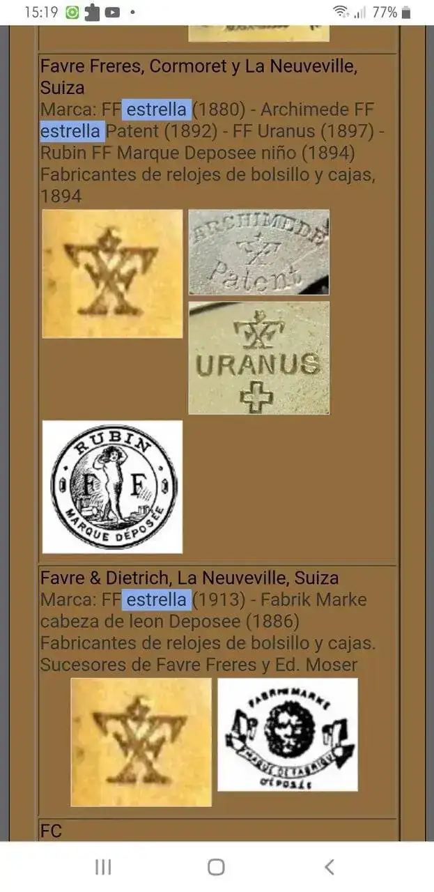

He mirado por Internet, y salen "Archimedes Reveil" como relojes suizos.
Reacciones: cesccat y Habill

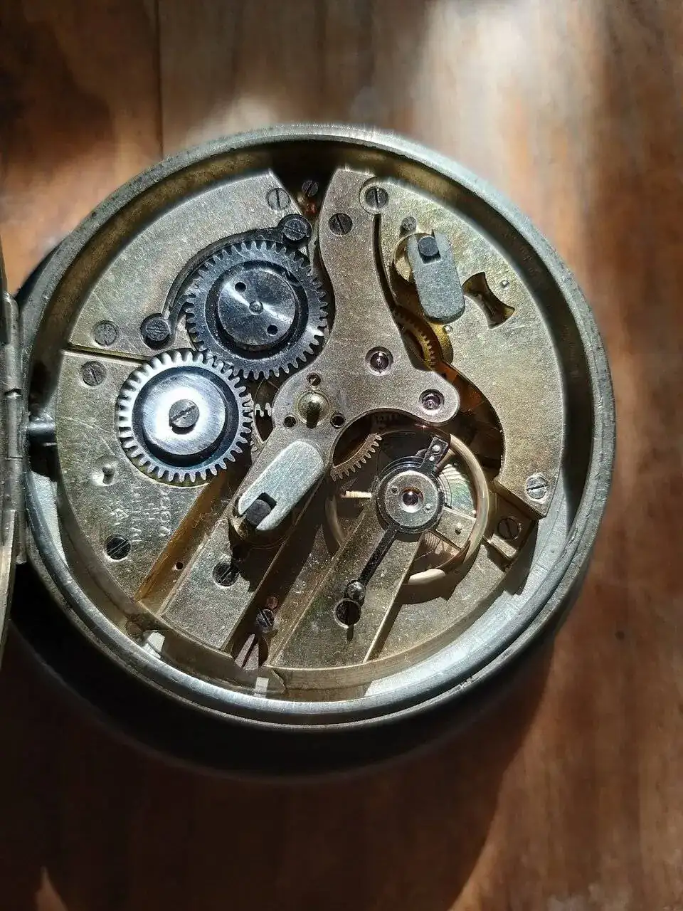

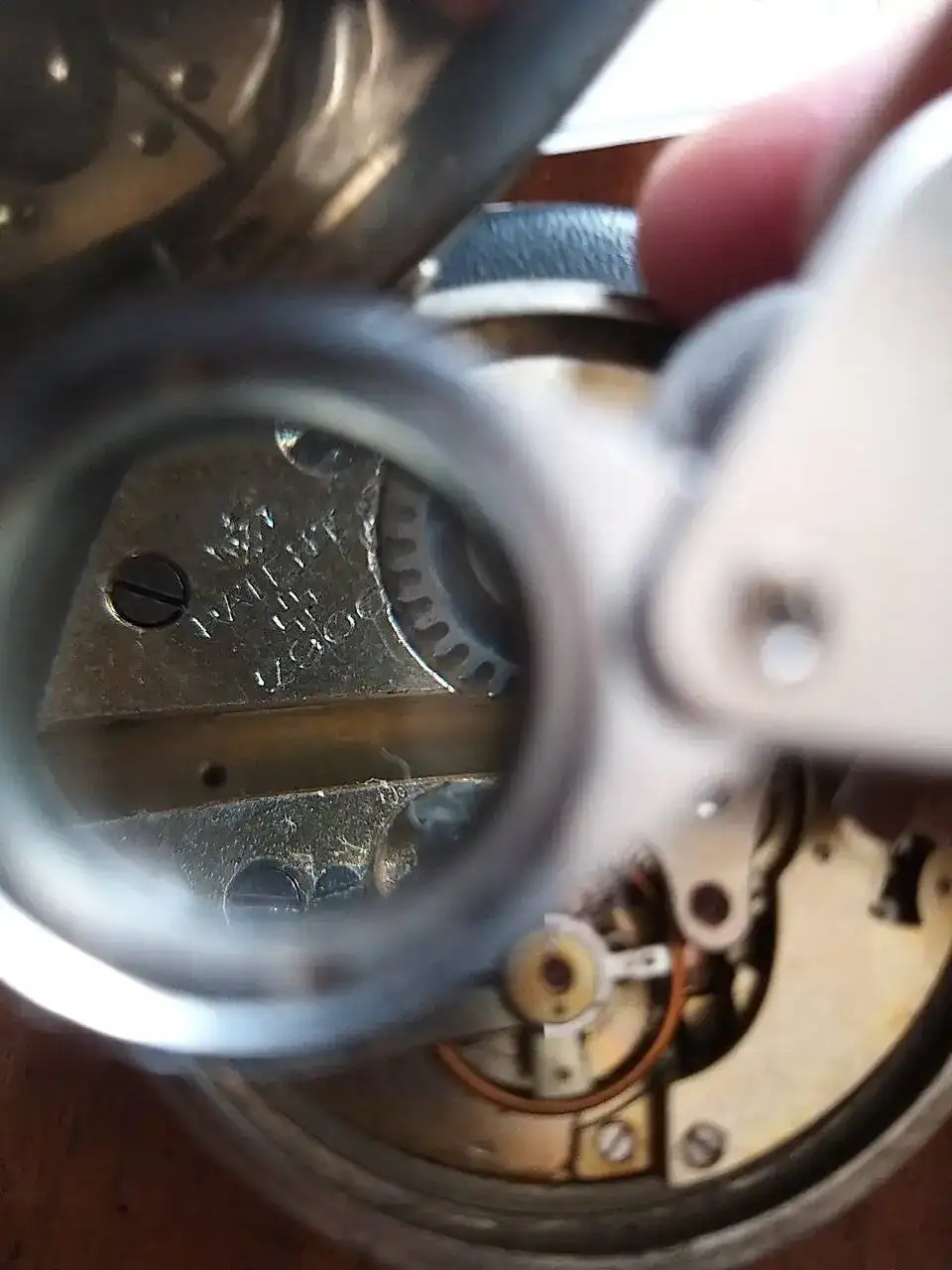

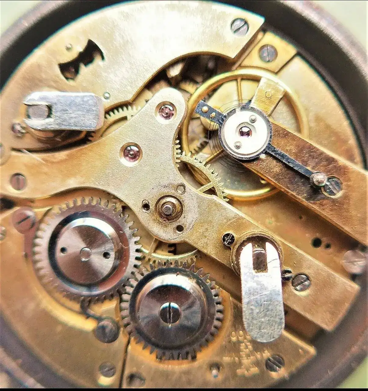

Bueno pues en cuanto he tenido tiempo le he quitado la tapa del reloj y lo poco que he podido datar os lo expongo aqui. Algo que me costó fue reconocer la punzada o sello bueno espero que entre todos me podáis ayudar a datar un poco este reloj con alarma, muchisimas gracias✌
Reacciones: Julio Relojes, elqueaprende y miquel99
Curioso reloj! Buena captura compañero
Reacciones: Habill
La patente de 7900 debe ser propia de la marca, no es del mecanismo de alarma, debe ser el mecanismo de remonte. He encontrado otro modelo en eBay que la tiene, y lo único igual es el mecanismo y el anti retorno de muelle.
Reacciones: Julio Relojes y Habill

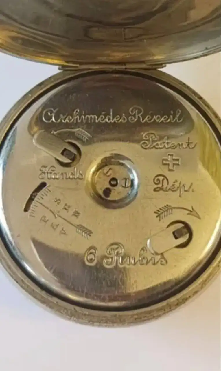

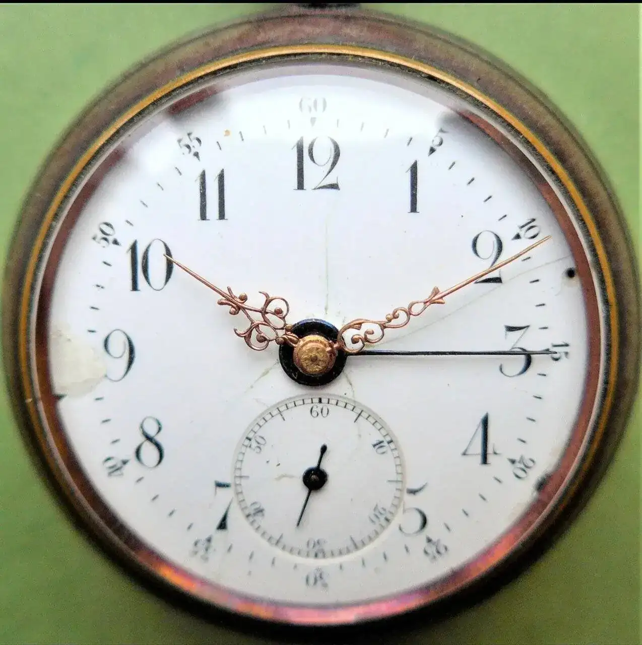

Buenas,
He encontrado uno similar al tuyo indica "Favre Frères" esta noche adjunto fotos del anuncio. Es de la bahía, vendido.
Edito para añadir las fotos. Las manos son diferentes a las tuyas y está en peor condi il estética que el tuyo.

Justamente miré también el mismo anuncio cuando lo comentaste y cierto que esta más deteriorado que el que tengo, la verdad que este va bastante preciso, de hecho cada vez me llaman más los relojes con alarma o soneria, me parecen de lo mas curioso para aquellas épocas. Imagino que mucha más info no se podrá sacar de él.... o me equivoco... de nuevo muchisimas gracias por el esfuerzo y la info a todos

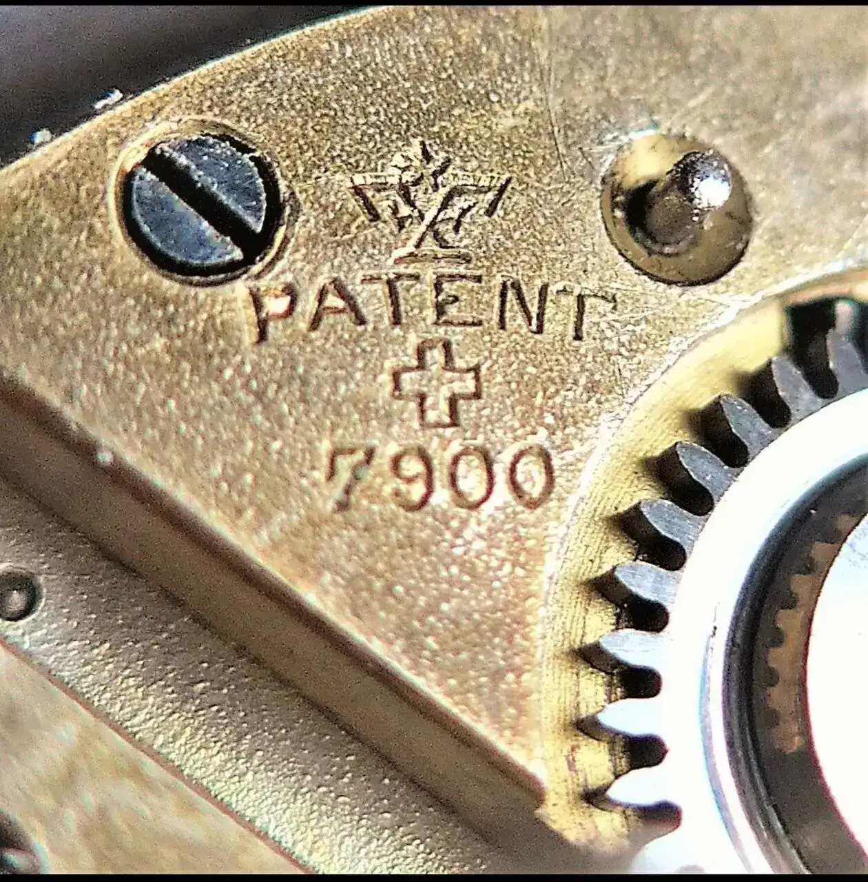

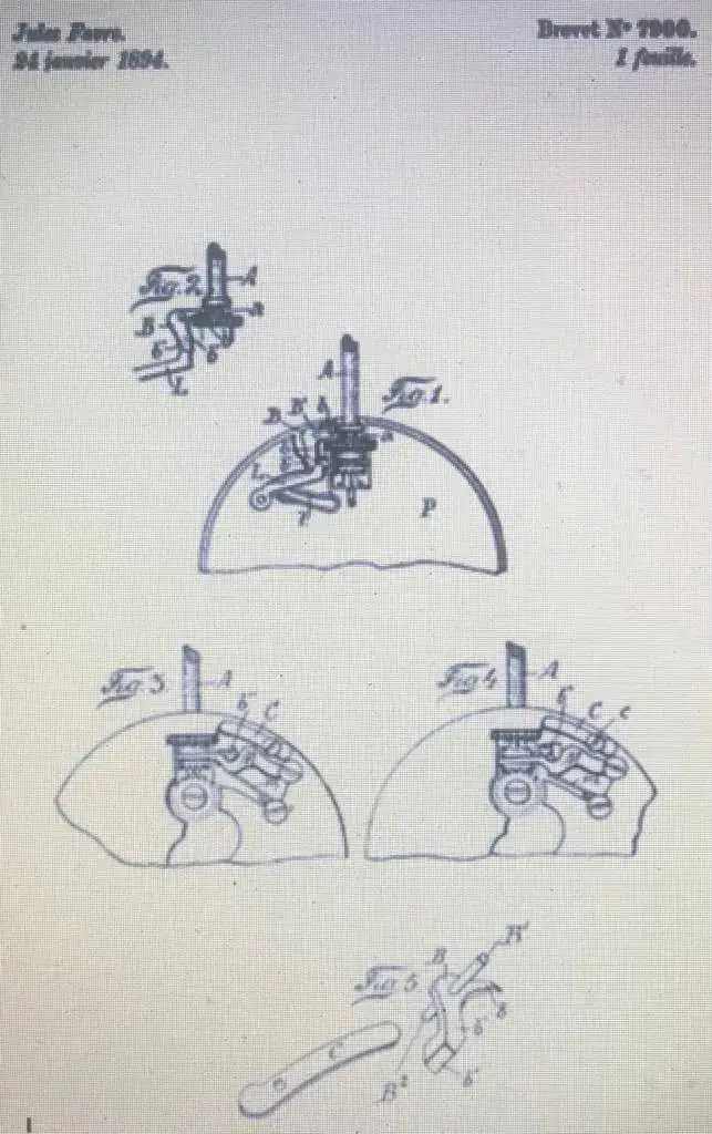

Hola Habill,
Te adjunto la patente 7900:
Un saludo,
Reacciones: relojano, VICENTE RAMIREZ, elqueaprende y 2 más
Hola Habill,
Ver el archivos adjunto 2769869
Un saludo,
Pues mira que he seguido la busqueda, y no encontraba nada mas, no se de donde las sacáis tanta información, boquiabierto me quedo 😄✌.
