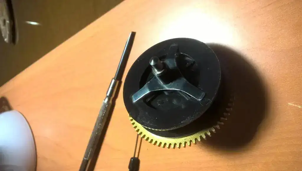

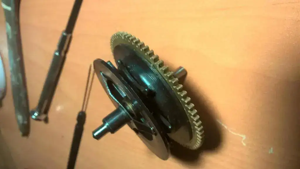

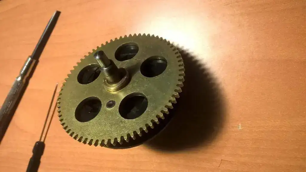

Hola, he desmontado mi reloj de avansala (creo se llama así), tiene el muelle del barrilete roto y no retiene la cadena, no veo por donde abrirlo, pienso debe ser a presión pero no se hacía que lado, lo que veis en negro son piezas de plástico y me da miedo romperlas.
gracias y saludos

Amplio información la maquinaria es CAMPDERA, y al parecer el trinquete y el muelle son de una sola pieza y de plástico

Me sigo contestando a mi mismo, he hecho una chapuza, durará?
Pues como no quedaba fijado el trinquete del barrilete (perdonar si no se dice así, porque no había ningún muelle que presionara al volver atrás y como no sé abrir el barrilete, se me ha ocurrido introducir algo que haga de muelle, he utilizado una abrazadera de plástico y después de varios intentos recordándola a medida , he conseguido que funcione perfectamente, va suave y no falla, otra cosa es con el tiempo que el plástico se estropea y pierda la elasticidad. Que os parece?​

Hola Masnou, creo que esa estrella de 3 puntas es el reten del carrete de cadena, si sacas el reten salen las demas piezas del eje y asi tendras acceso al muelle de trinquete
He probado de sacar el reten pero está muy fuerte, alguna herramienta especial para sacarlo, como debe ser el muelle, porque dentro no hay nada, con el apaño que he hecho funciona perfectamente, pero es plástico y con el tiempo se endurecerá y perderá la elasticidad, así que estoy muy perdido. He desmontado la maquinaria y vuelto a montar y después de algunos ajustes en la sonería , cuartos y horas funciona todo perfectamente.
Algún consejo de que herramienta usar y que muelle ?
Saludos​
De manera rudimentaria he trasladado este post, espero me podáis ayudar, Gracias
debes sacar el reten que esta por encima de la estella y asi se desarma la rueda por completo y veras el sistema de trinquiete
Ok , Gracias, pero está muy fuerte , hay alguna herramienta especial para sacarlo?
Hola Masnou, bueno hombre vamos a ver, ese reten esta metido a presion y debe salir por presion, herramintas hay y si no se fabrican y si esta muy fuerte porque este agarrotado se calienta el cilindro del reten se golpea por la parte de la estrella hacia abajo y debe salir "desde aqui nosotros no lo te podremos sacar y debes poner los medios a tu alcance para poder hacer lo que te indicamos"
Ok, voy a probar de sacarlo , pero al ser las piezas de alrededor de plástico me da miedo. El apaño que he hecho, mejor la chapuza , funciona sin problemas no sé si dejarlo como está?

Hoy he estado en Sars, pero no he comprado el muelle del trinquete (quedan pocas piezas de Camderá, y el precio es bastante alto los 2 juegos completos trinquete de plástico y muelle 70€), como no llevaba la maquina, ni me he planteado comprarlos no fuera que no casaran, y repito la chapuza que hice (abrazadera de plástico cortada a medida introducida por un extremo por un agujero del barrilete hasta tocar el trinquete, el otro extremo de la abrazadera lo enrollé con unas alicates de punta hasta introducirlo por dicho agujero, al soltarla se desenrolla haciendo presión sobre el trinquete, mismo proceso para el otro trinquete) funciona de coña (que dure).
