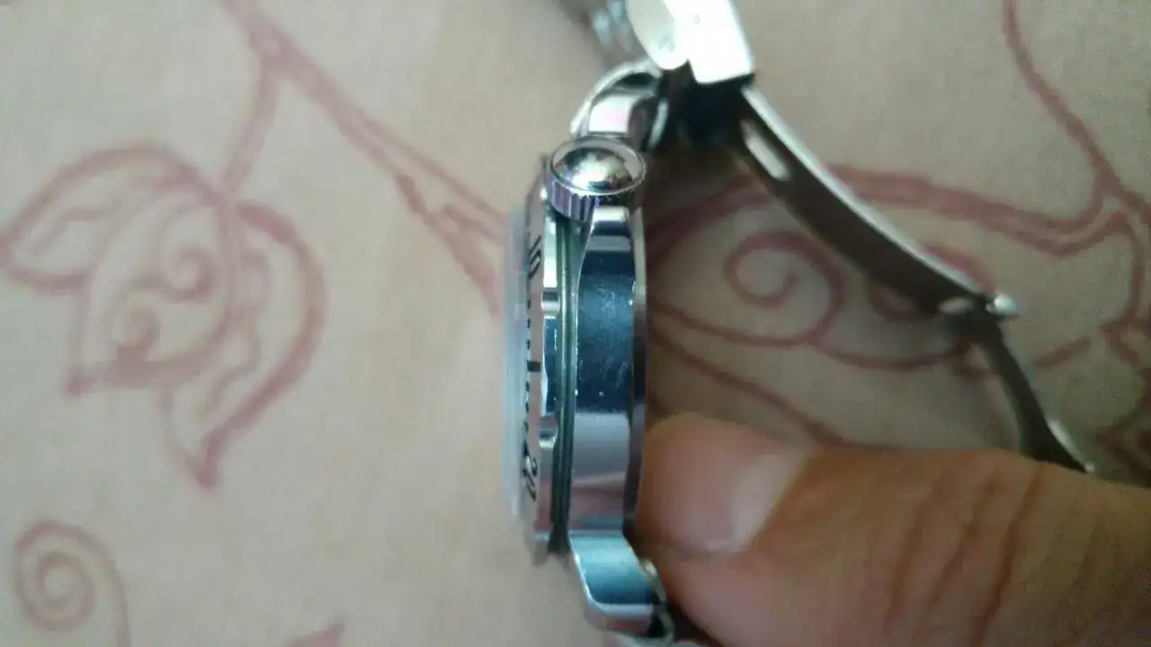

Buenas noches,
Cuando el chaval coció su Vostok mini, supongo que debido a la dilatación del metal, se aflojó el plexi (el crío lo podía girar con los dedos). Cuando el reloj enfrió el plexi volvió a quedar bien fijado... Pero no hermético, ahora entra humedad por él.
Supongo que el sistema de colocación será como el de los Komandirskie y por eso acudo a los expertos. Si no me equivoco va a presión desde fuera hacia adentro y no sé si lleva alguna junta ¿Bastaría con sacarlo, limpiar bien y volverlo a poner? ¿se habrá deformado por las temperaturas del agua y necesitaré pillar otro? ¿Hará falta alguna junta o pegamento para sellarlo al ponerlo de nuevo con la prensa? Para sacarlo y volverlo a poner, o sustituirlo si es el caso, he decidido usar una prensa relojera que tengo por casa, no creo que tenga ningún truco el proceso ¿no?
A ver qué opináis los expertos.
Gracias

Bueno,

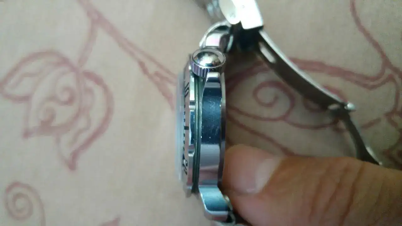

Pues ya he cambiado el plexi por el de un Vostok Lady, es algo más plano que el original y creo que sí estaba el problema ahí.
Primero saqué el movimiento, cerré la caja y la sumergí en agua un rato y entró agua así que me puse manos a la obra. Para mi asombro cuando toqué el plexi desde dentro de la caja se salió sin hacer ninguna fuerza -creo que si el rejoj se hubiera caído el plexiglás habría salido volando de flojo que estaba-, lo que confirmó que el problema estaba ahí. Puse el nuevo plexi, apreté con los dedos, hizo clap y quedó fijado. Pensaba usar la prensa, pero pareció quedar bien con la fuerza de los dedos. Cerré la caja y la sumergí un rato, esta vez no noté humedad en el interior, pero siempre con ciertas reservas tratándose de agua.
Finalmente monté el movimiento y cerré, ahora a hacerle seguimiento, que de probarlo seguro que se ocupa el chaval.

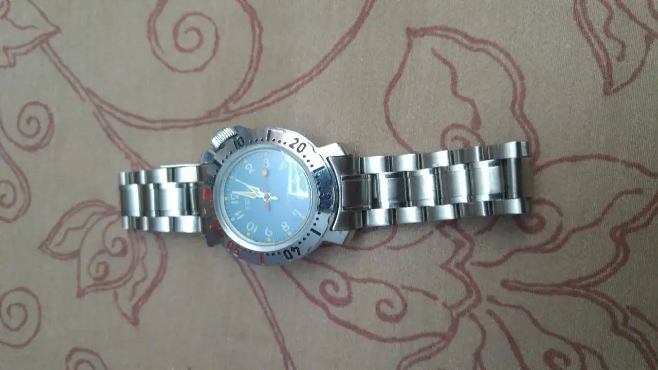

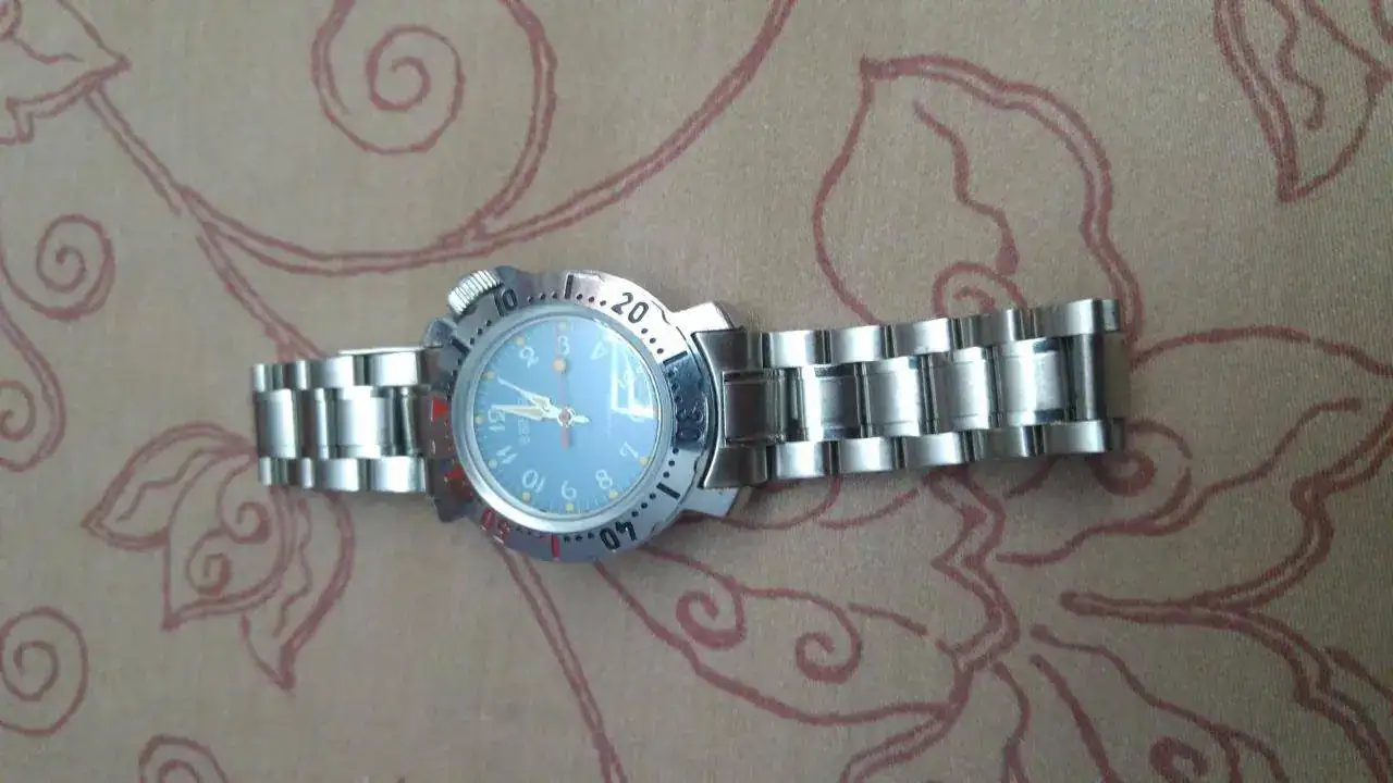

Con el nuevo plexiglás ha rejuvenecido un poco:

Hola Arkaitz,
Llegué a la misma conclusión que tú jejeje... Aunque se supone que el plexiglás aguanta unos grados más sin deformarse y eso me despistó, pero nanai de la china.

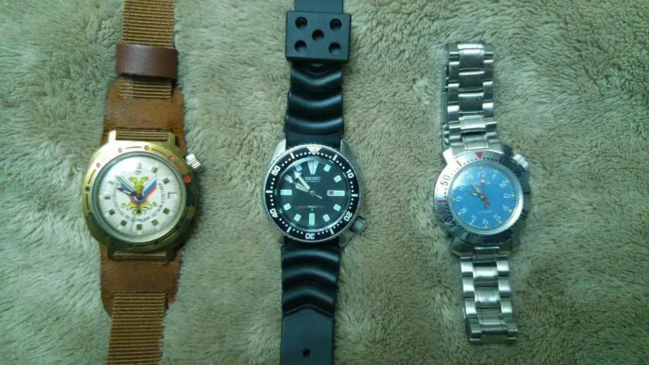

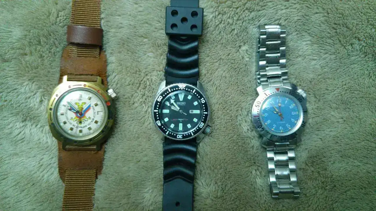

Aquí está con sus compañeros de enfermería, los tres con el alta médica ya:
