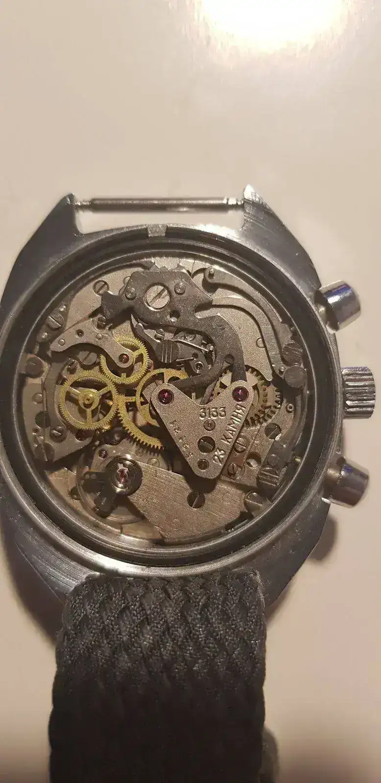

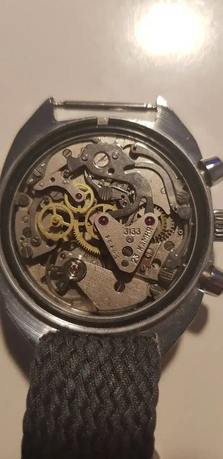

Este es civil pero tiene una cosa muy curiosa... El año de fabricación es el mismo que el del número de movimiento 1983.
Esta datado entre varios años pero el anterior dueño me aseguro que se lo regalaron en su cumpleaños con una historia y me dijo que fue ese seguro.

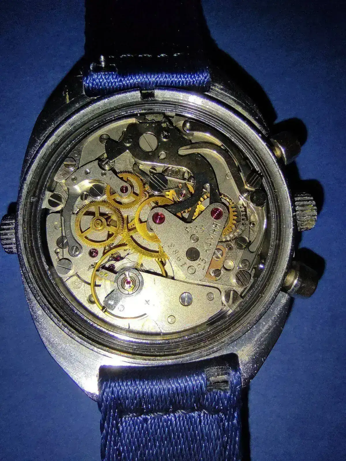

Lo logré!!! Con un par de ayudas conceptuales)lo dicho, soy un poco manazas). Pero al fin pude ver las tripas de la bestia!!
A ver si ahora logro datarlo...
Alguna ayuda / sugerencia??
Reacciones: Josuegomez
Pues puedo estar equivocado pero creo que esa rueda de balance plateada lo sitúa en 1993 o posterior. Aunque también podría ser fruto de una reparación, claro.
Lo que te dijo el compañero, yo coincido con el en todo lo que sugirió.
Por ser amarillas las ruedas posterior a 82.
Por dial con el logo en color del 86 en adelante.
Por tener 5 números el movimiento posterior al 89 ( Rectificado)
Rueda de balance de metal mejorado (La que no es amarilla) posterior al 92.
Eso es lo que vemos en el reloj, podrían haber tocado alguna cosa por reparación o incluso poner otro movimiento, nunca se sabe.

A mí me lo regalaron alrededor del 90-92 - y creo que ya era de segunda mano.
Reacciones: Josuegomez y dgalbala

Ni te preocupes por esas cosas. Es difícil que en relojes así sea todo de primera y no tenga algo cambiado, y lógicamente se verá también en el precio. Sobre todo con los cronos 3133 que irán escaseando cada día más. Yo pienso que conseguir uno a buen precio que tenga todo en su sitio y vaya bien, sea reparado o no, ya es una buena compra. :ok:
Que lo disfrutes!
Pues original o reparado es una pasada. Envidia sana 😉
