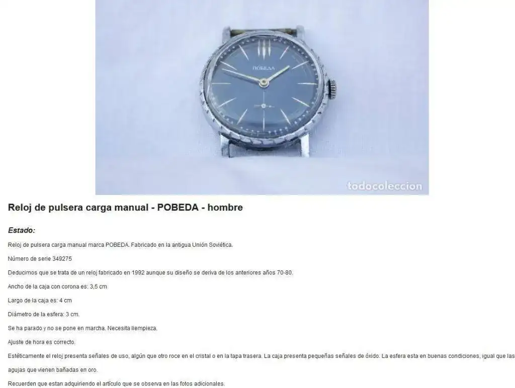

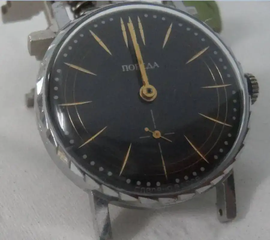

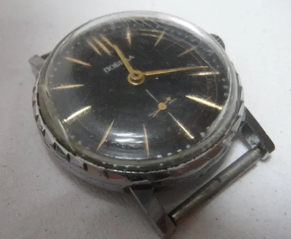

Pues eso... a veces te aparecen estas cosas a las que no se le debería de echar cuenta...
Y entonces pasa esto....
Asi que se te pone el dedo tonto y.... click !!! COMPRADO....
Tardó dos días en venir... todo un record...

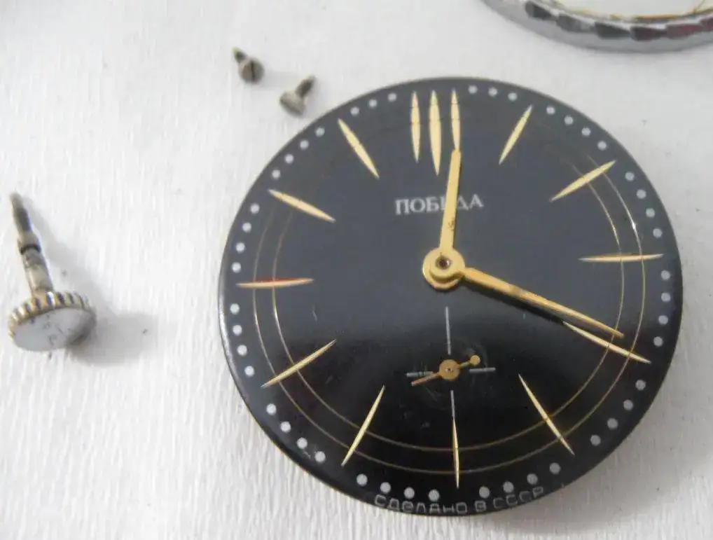

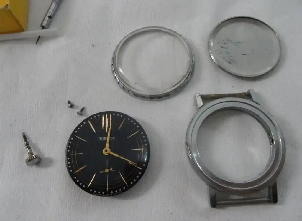

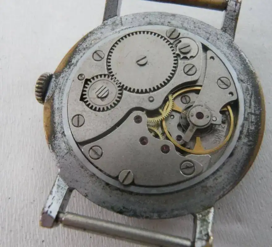

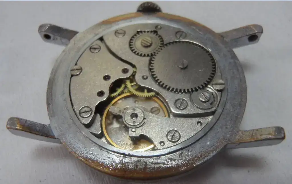

20:32 H. Preparandome para comenzar una clase práctica de desmontaje....

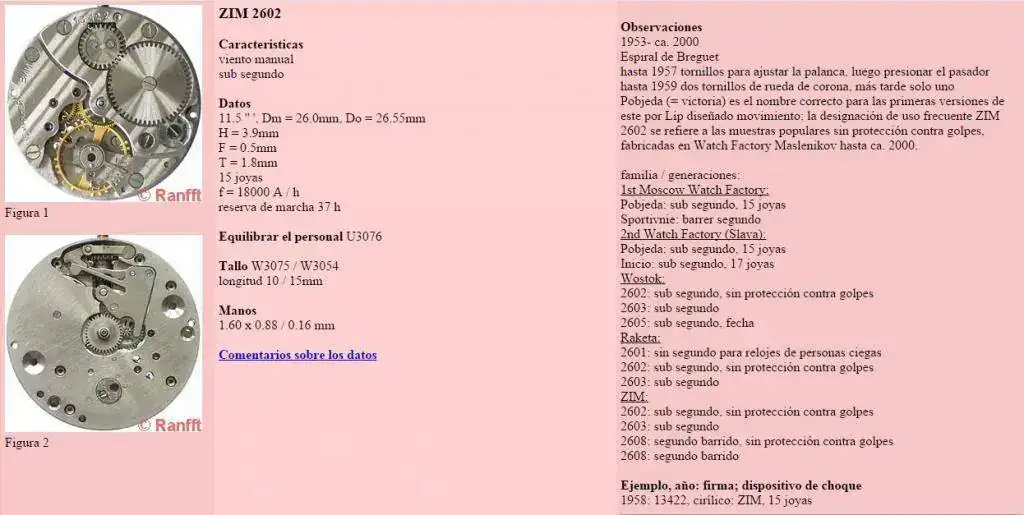

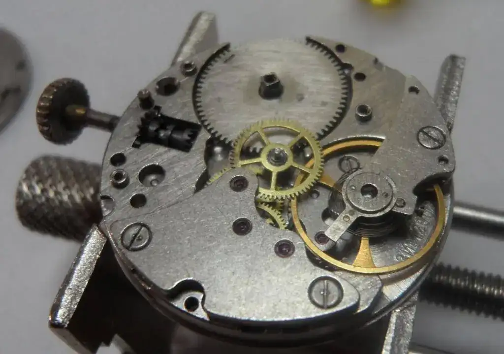

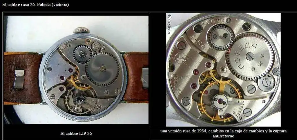

Como era de suponer monta un "Pobjeda", este movimiento fue producido por varias fábricas de relojes rusos, como la segunda fábrica de relojes de Moscú, que lo llamó Slava 2602.
Técnicamente, este movimiento no es moderno en absoluto, excepto el balance glucydur sin tornillos. Pero la espiral está doblada en forma de Breguet, que normalmente solo se usa en relojes muy caros. La razón es que este movimiento está construido como el francés LIP R-26.

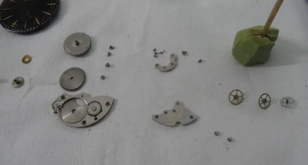

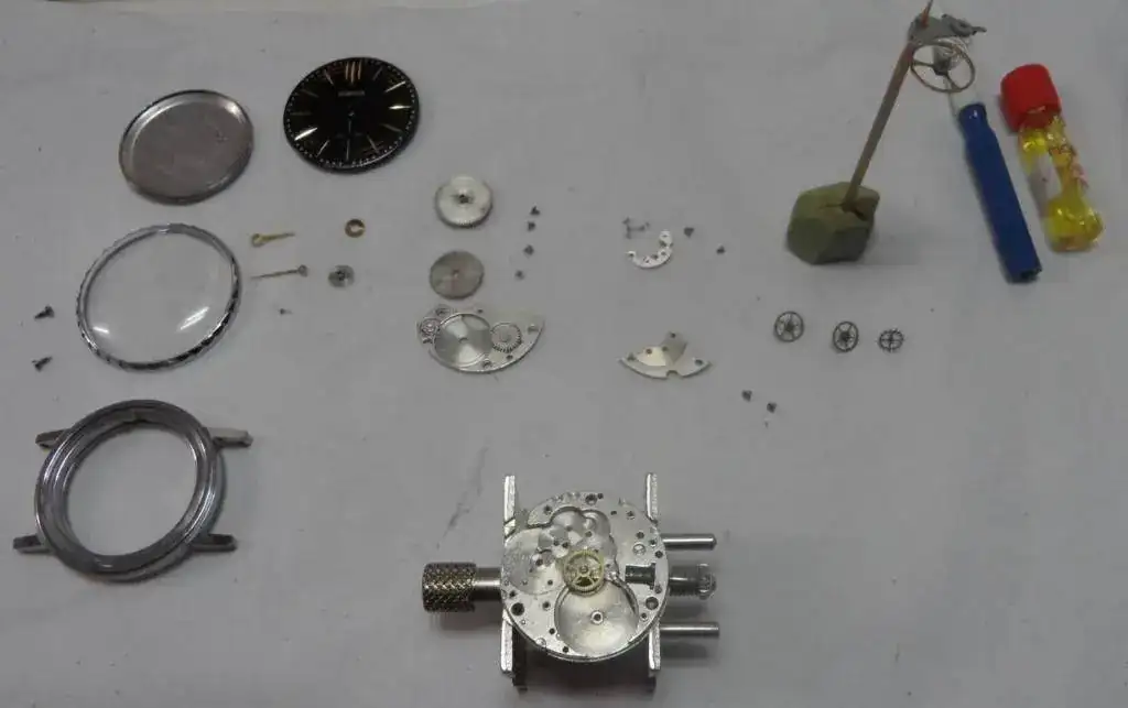

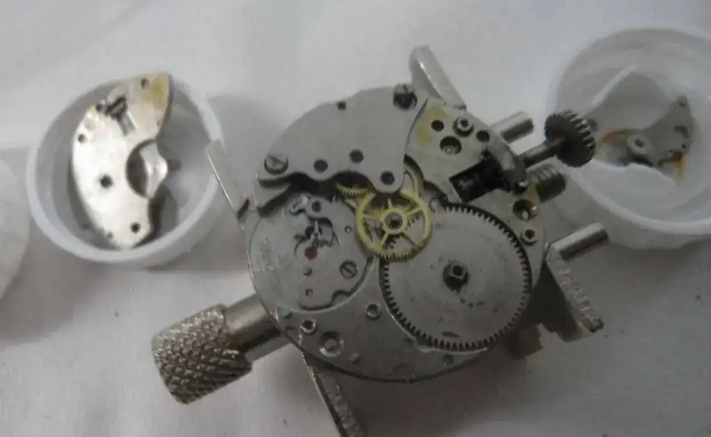

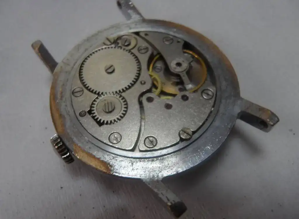

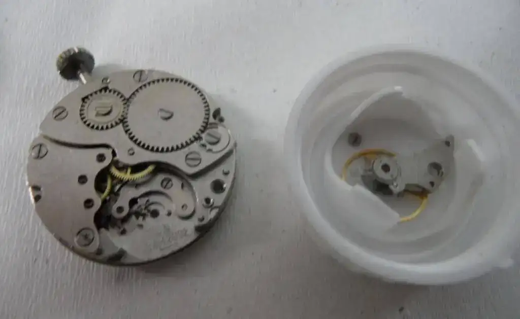

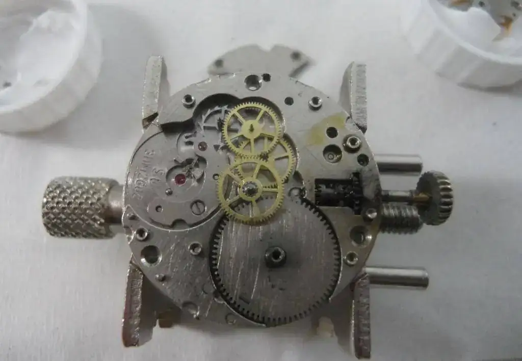

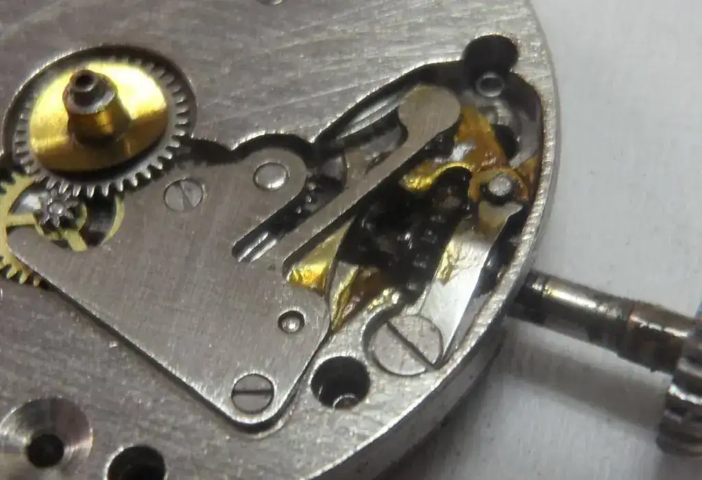

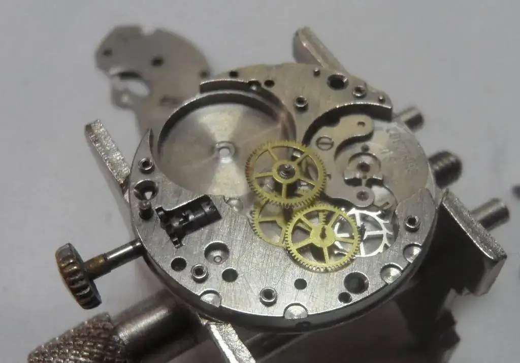

20:34 h. Desmontando...
La esfera es parecida a unos Luch que tengo

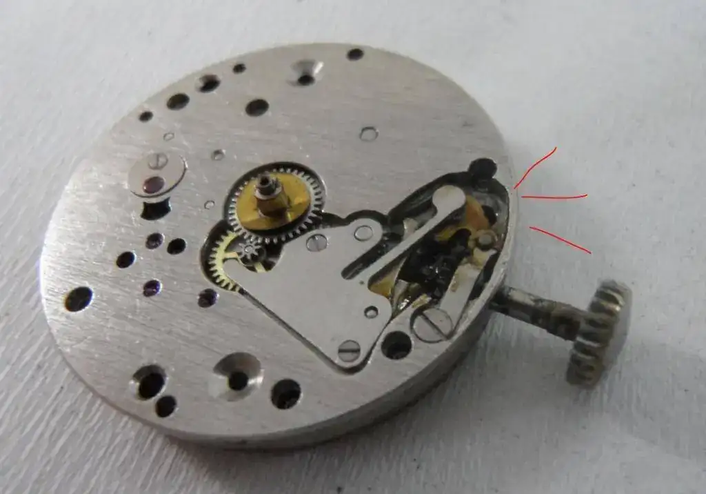

Remonte engrasado con grasa de tractor...

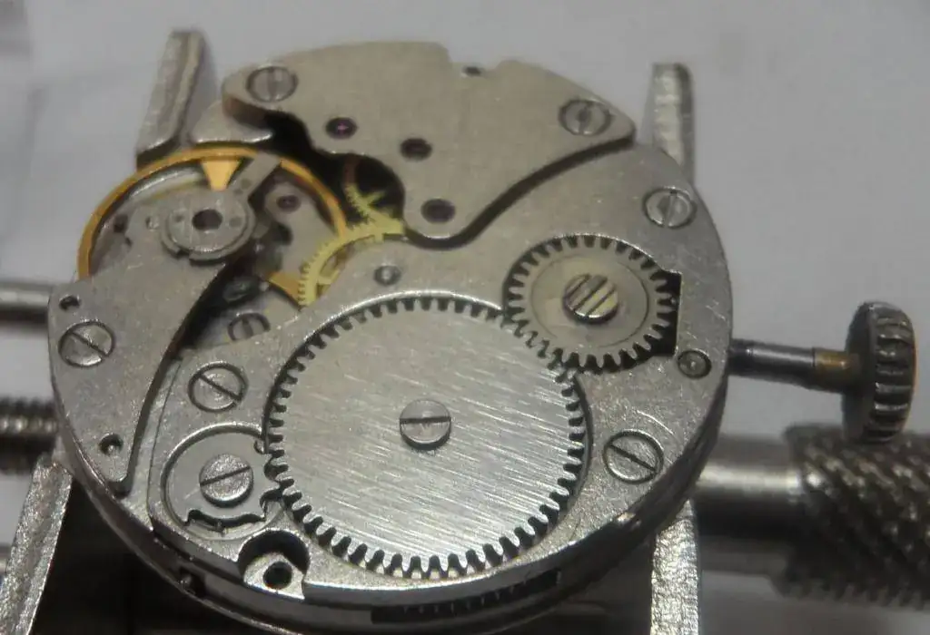

20:40 h.
21:46 h. Tras dos sesiones de ultrasonido en alcohol isopropílico de 20 minutos aprovecho para tomarme una cervecita con tapita de queso manchego....

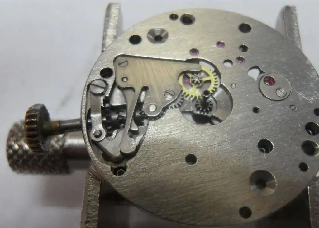

Todo limpio y preparado para el montaje y aceitado...
22:00 - Montando...

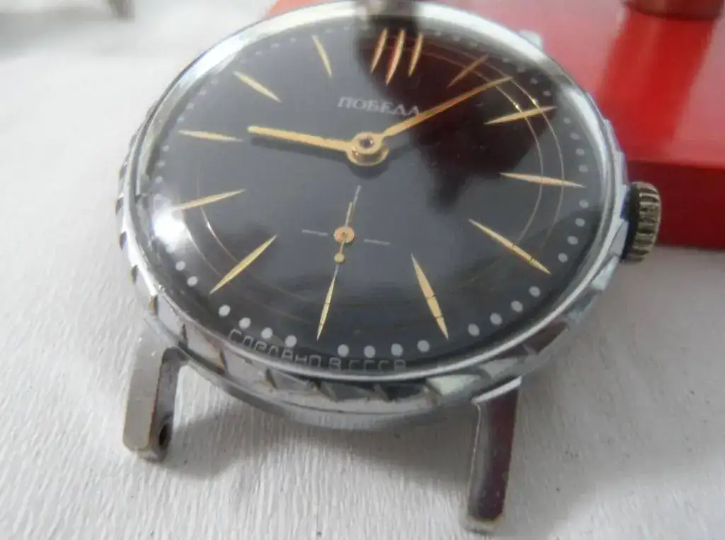

22:30 ... terminado...

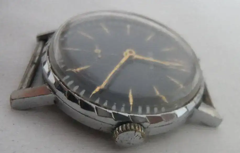

Plexi nuevo, tras aprovechar uno de unas décimas mayor y limado para adaptarlo al bisel.,..
Funcionando y operativo

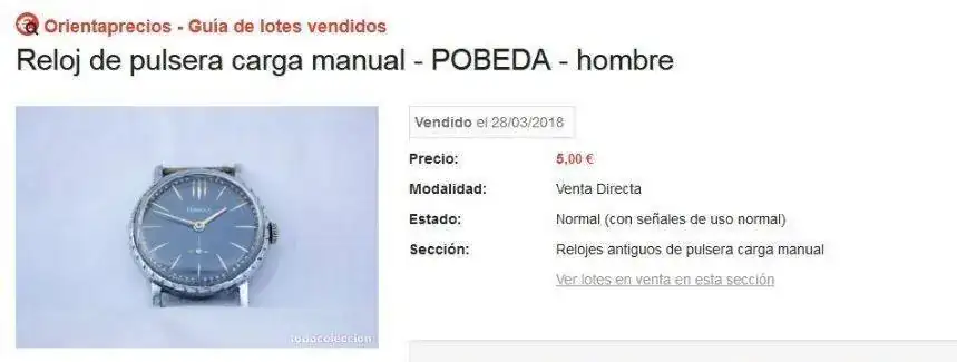

Si hacemos la cuenta del tiempo de ejecución que son unas 2 horas y dividiendo el importe del reloj sale a 2,5 €/ la hora de clase práctica.... No está mal !!! jjjj

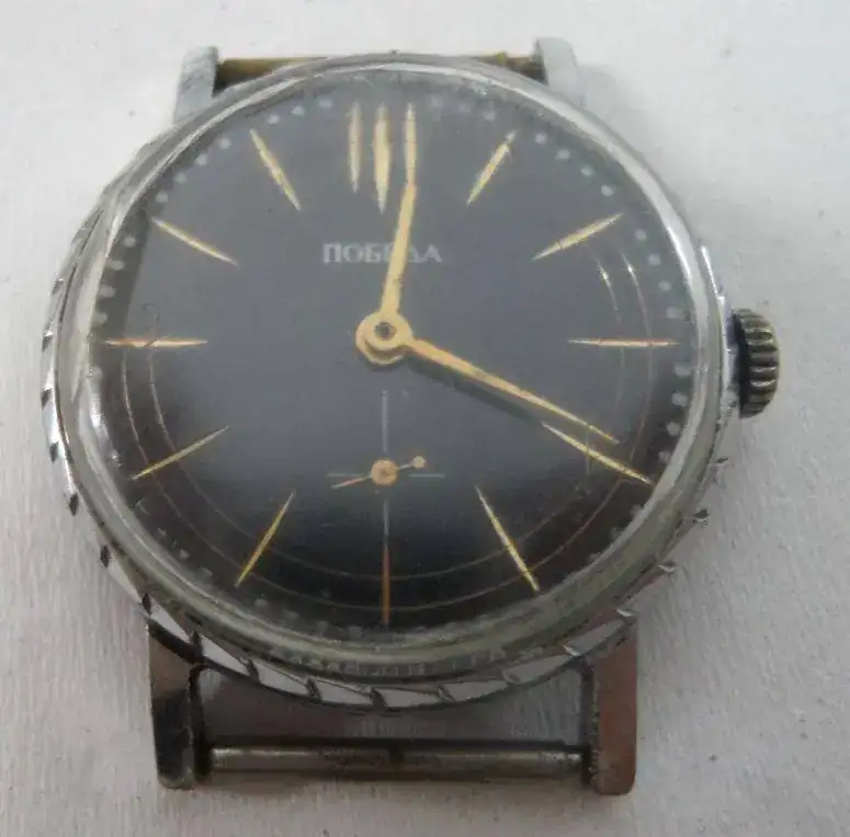

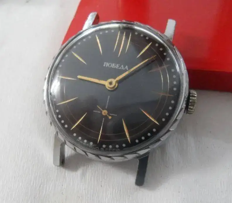

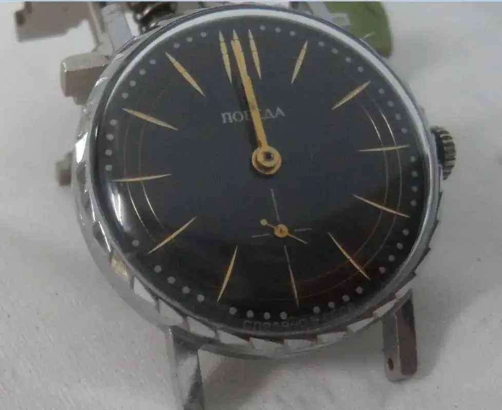

el antes y el después...
Ahora pendiente de buscarle una correa negra con pespunte blanco que le va ha ir al pelo....

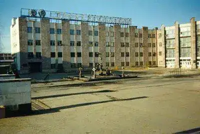

• ZIM: 'Zavod Imeni Maslennikova' - fábrica de relojes Maslennikov, Samara- Завод им. Масленникова (ЗИМ)
La 'fábrica de relojes Maslennikov' a menudo se denomina 'ЗИМ' (ZIM: 'Zavod Imeni Maslennikova'). Estaba ubicado en la ciudad de Samara (anteriormente llamada Kuibischev) y producía relojes con el nombre comercial 'POBEDA' - Победа. Estos últimos relojes Pobeda no deben confundirse con los producidos en la década de 1950 en las fábricas de Moscú.
La Fábrica ZIM tuvo problemas tras el colapso de la URSS y desde entonces ha cerrado con la pérdida de puestos de trabajo en el área local.

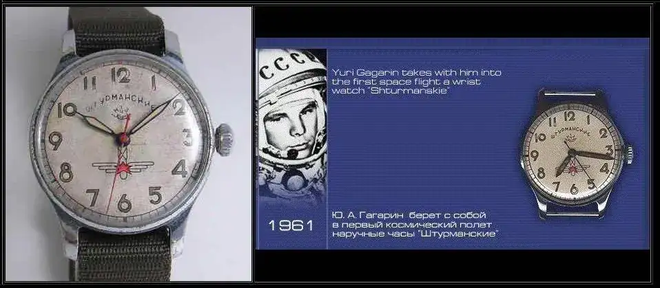

El ruso T18: Swesda / Zvezda (estrella), se encuentra especialmente en los relojes de la marca Chaika.
Es interesante observar que este calibre en su segunda versión central equipará el reloj Sturmanskie usado por Yuri Gagarin durante su vuelo espacial.
El primero muestra que el espacio es de alguna manera un LIP !!!

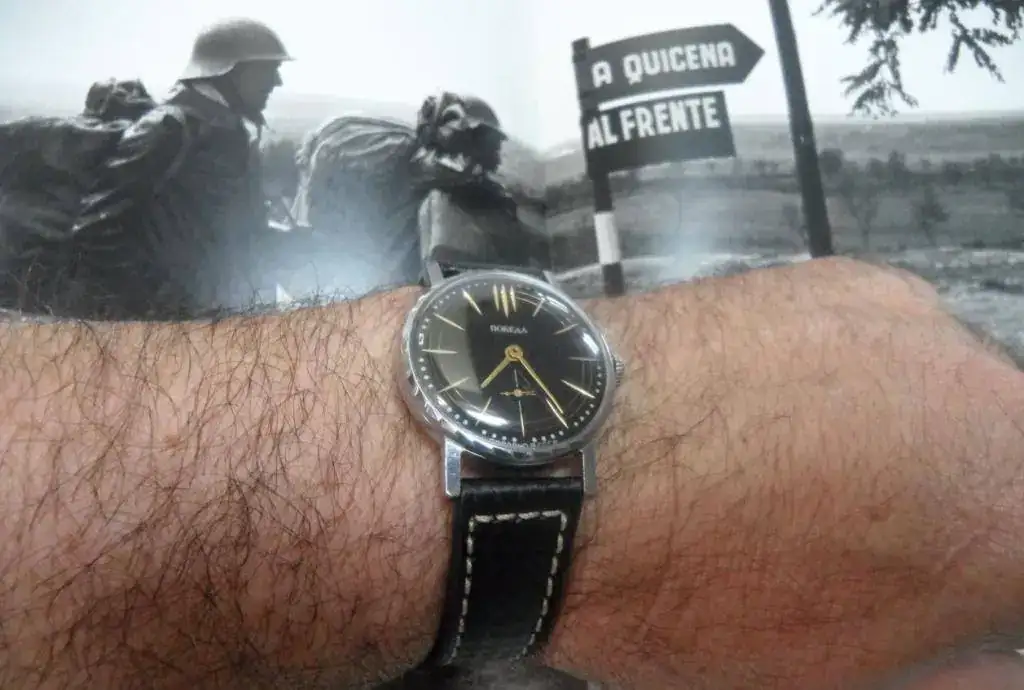

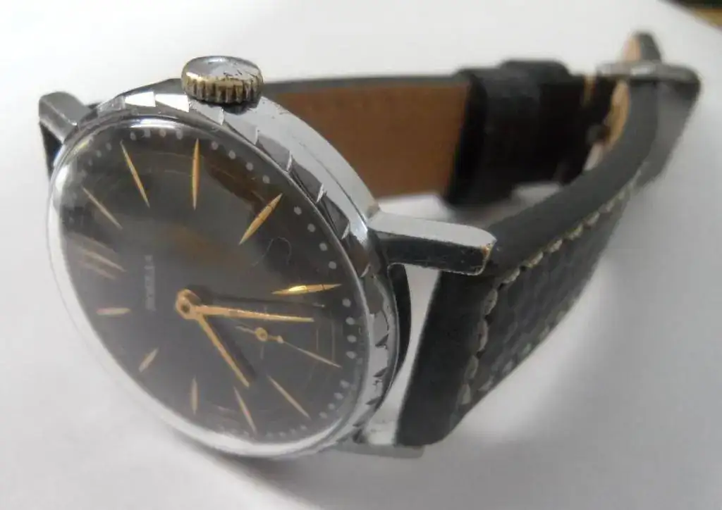

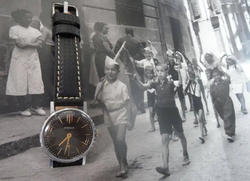

Bueno... concluyo el proyecto con la correa negra y pespunte blanco, que tal como intuí le va que ni pintada...
Fotitos con escenografía un tanto bélica...
Espero que os guste
