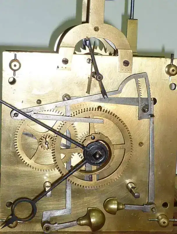

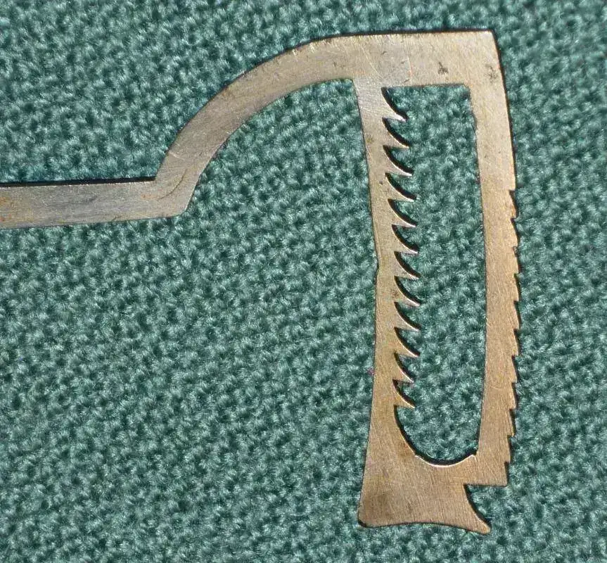

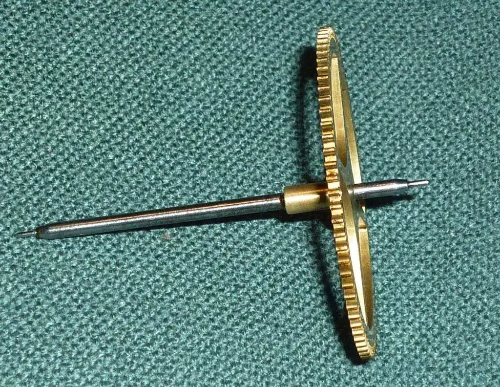

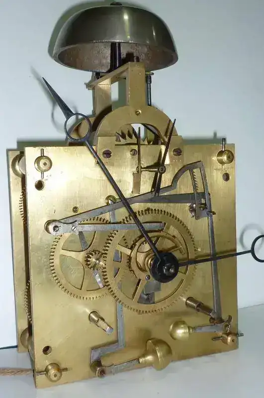

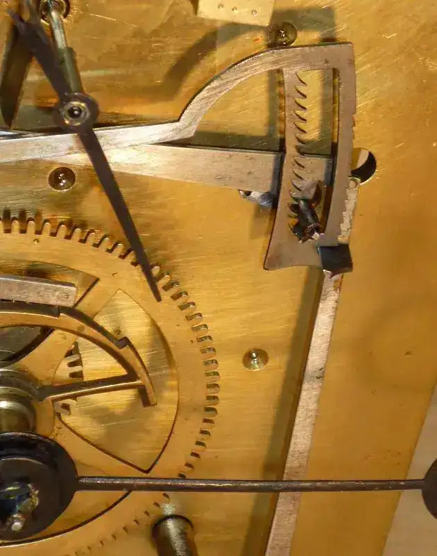

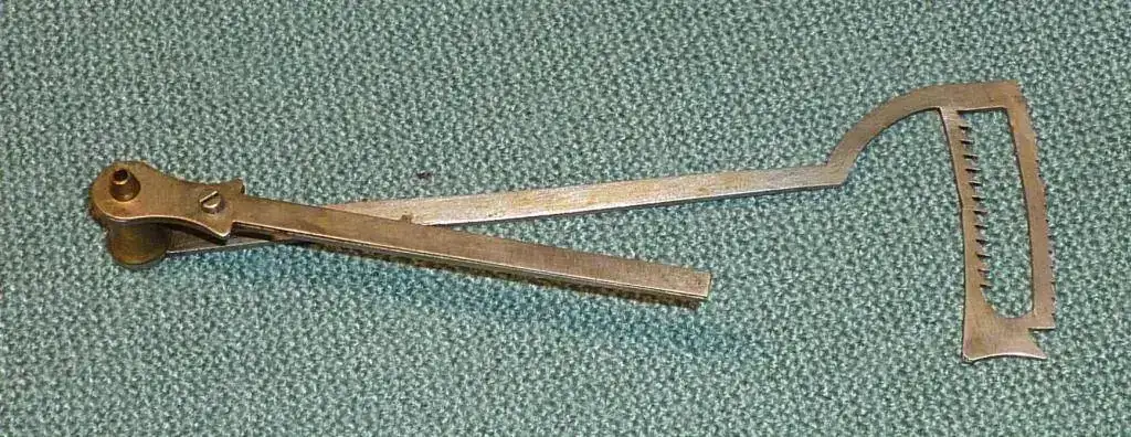

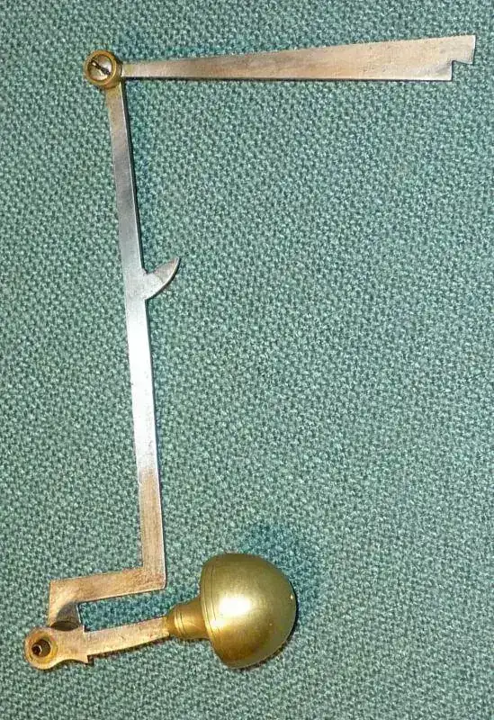

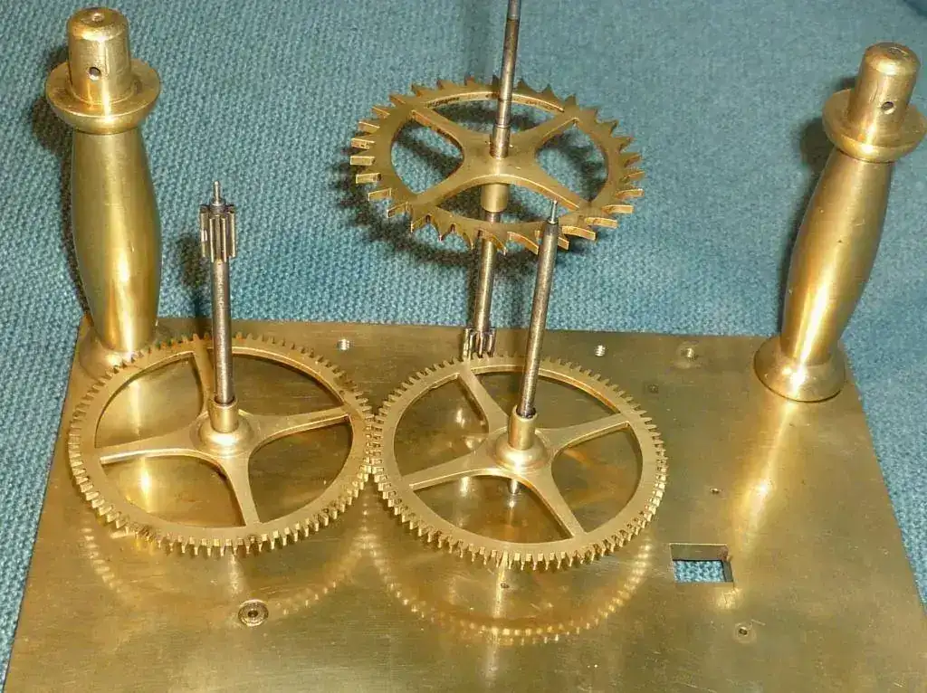

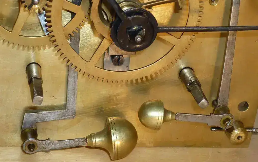

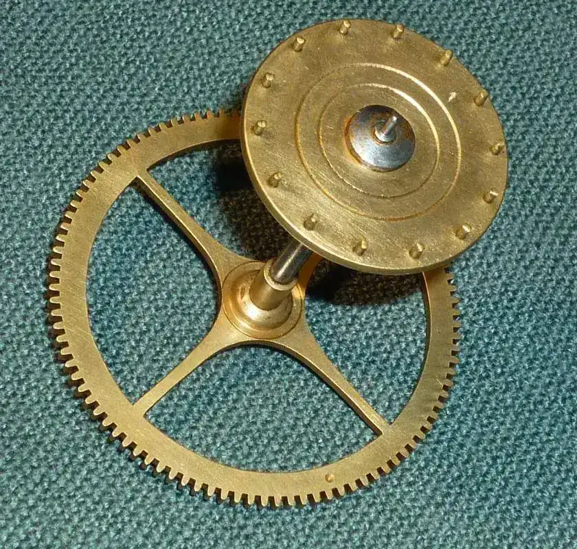

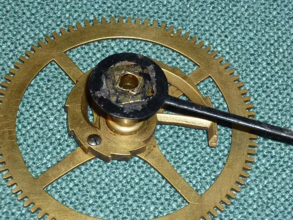

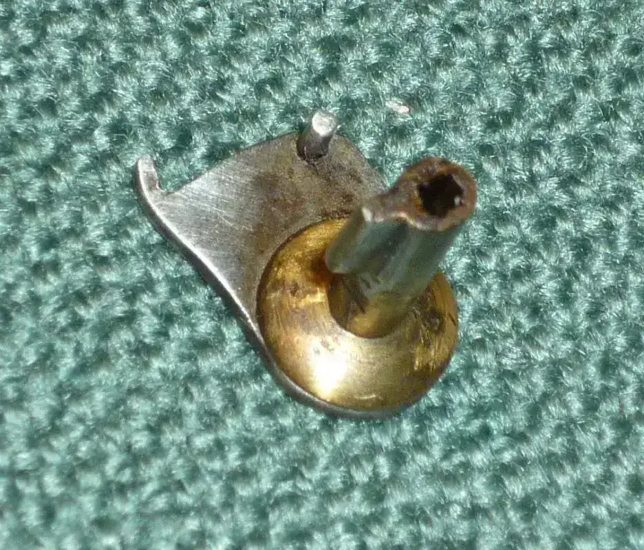

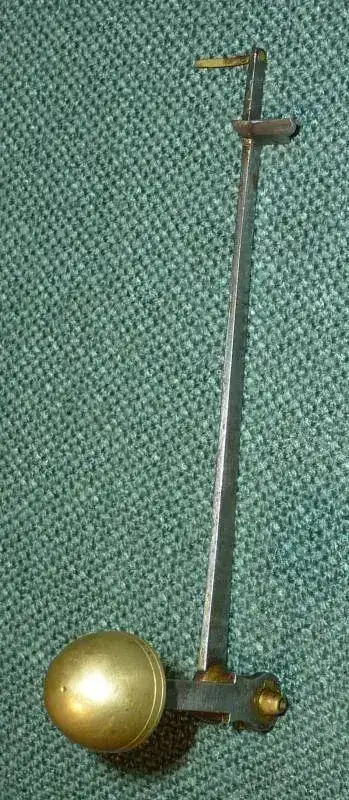

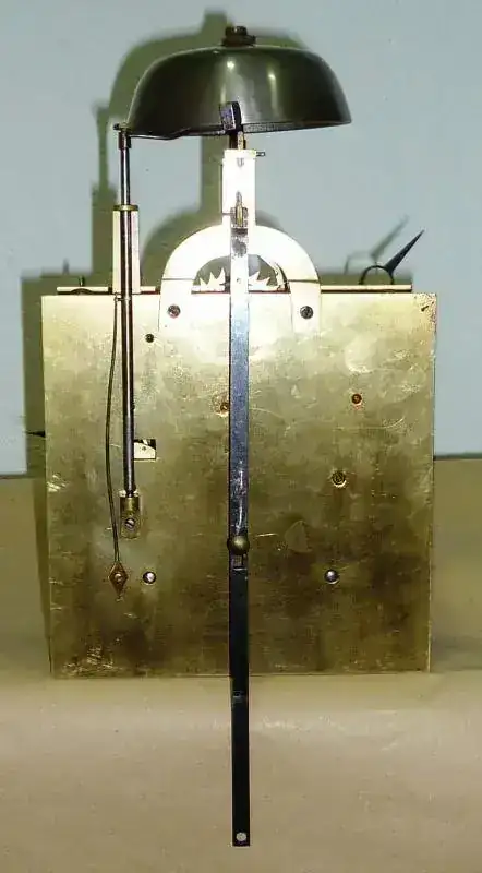

Hola:

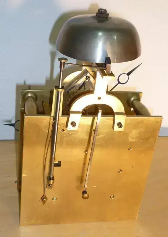

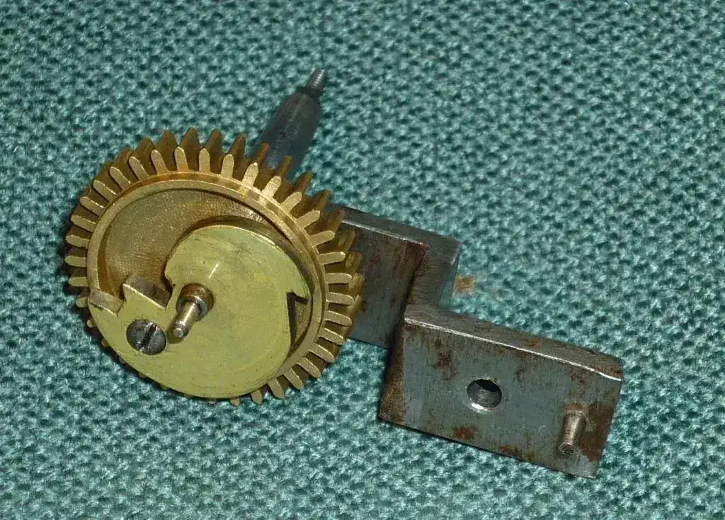

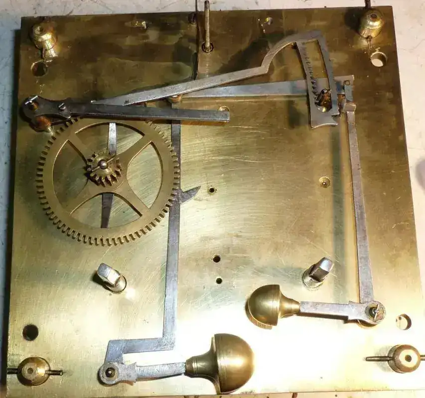

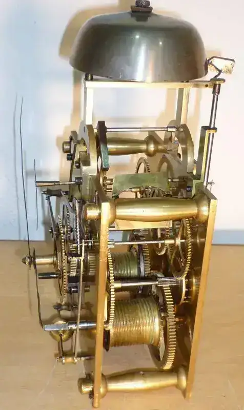

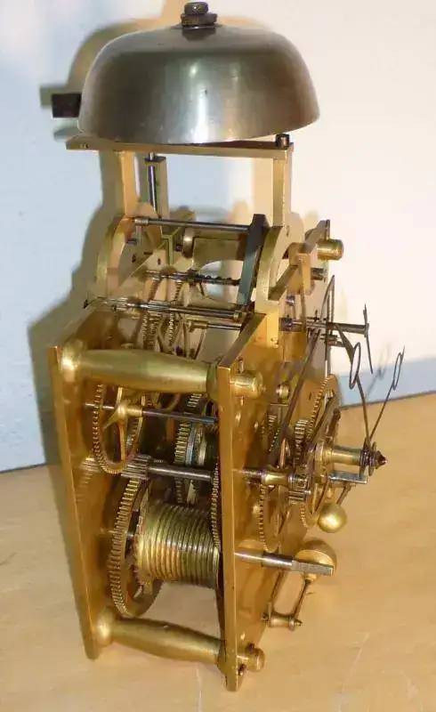

No es un reloj Morez, al menos no es el típico Morez con jaula de hierro y cuatro pilares donde se sitúan todos los ejes, pero tiene tantos elementos que son característicos o exclusivos de estos relojes que bien podría decirse que es un Morez diferente.
Estas son algunas de las características que comparte este reloj con los Morez:

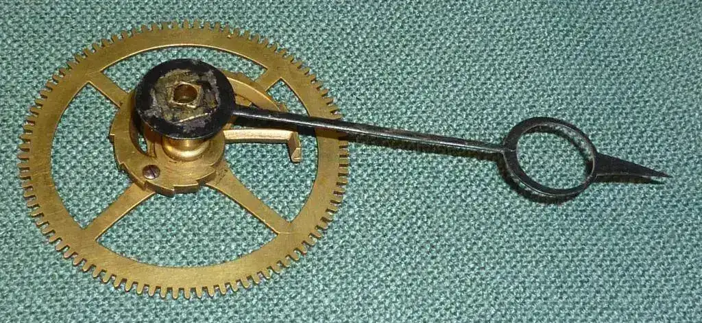

_ Eje central postizo y la rueda de minutos recibe el movimiento de una rueda situada a su izquierda y es donde tiene el embrague para poder ponerlo en hora.
_Da las horas y las medias, y repite las horas unos tres minutos después.
_El tipo de agujas es frecuente en los Morez.
_ La aguja horaria se sujeta con una chapita cuadrada que entra encajada en una ranura contigua a la aguja y se gira 45º, y la minutera con una tuerca.
_ Las piezas que activan o bloquean la sonería se desplazan por gravedad o por contrapesos a diferencia de otros relojes que lo hacen impulsadas por muelles.
_ El eje que mueve el martillo es vertical, y por lo tanto perpendicular al resto de ejes. Esto también ocurre en algunas máquinas francesas.
_ Aunque el rastrillo sea diferente a los Morez tiene dos filas de dientes de sierra como en estos y cae por su propio peso a diferencia de otros relojes que llevan una sola fila de dientes y se desplaza impulsado por un muelle.

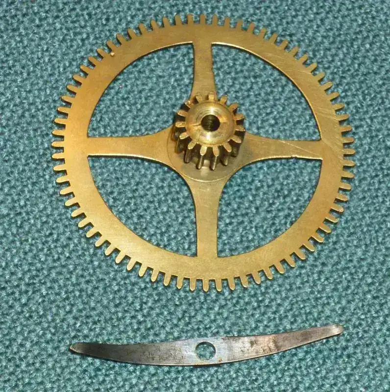

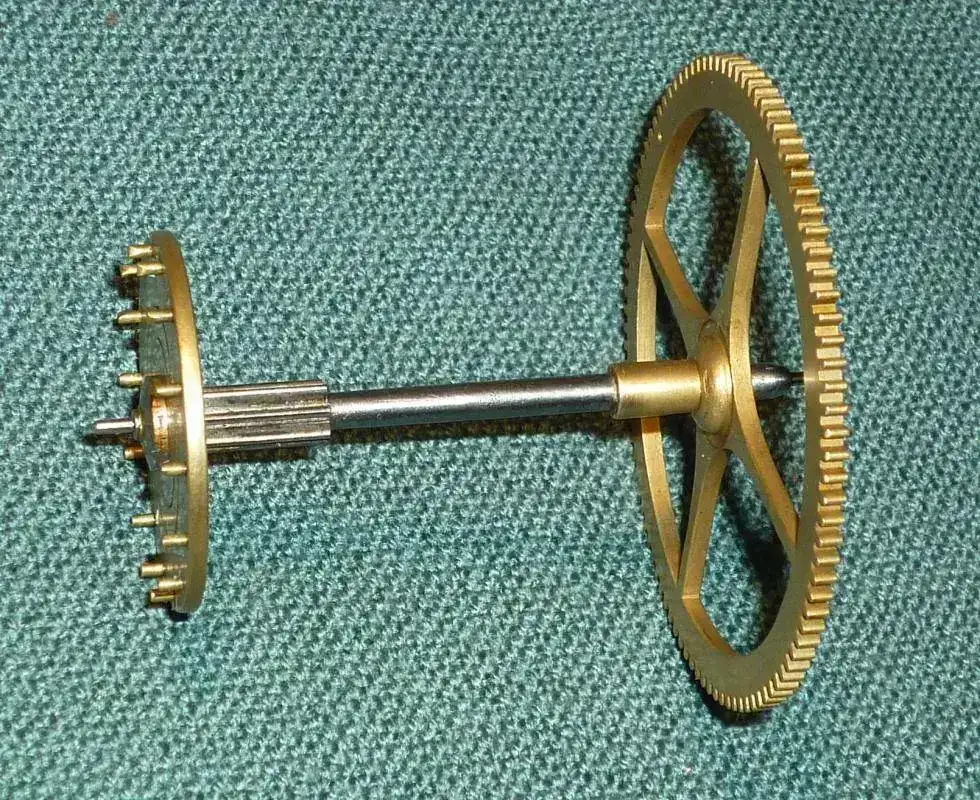

_ El eje con una rueda engranaje y sin piñón que presenté en un hilo anterior, parece que también es exclusivo de algunos relojes Morez, y este también lo tiene.
La forma de muchas piezas es la típica de los relojes Morez.

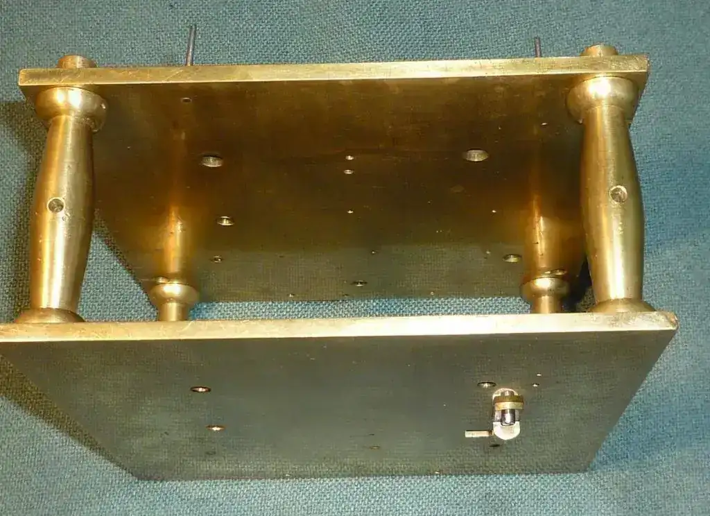

Aunque tenga tantas coincidencias no creo que pueda considerarse un reloj Morez porque sus ejes se sitúan entre dos platinas exageradamente gruesas, 5 mm., unidas con pilares que en las zonas contiguas a éstas tienen 20 mm. de diámetro. Una exageración porque el tamaño del resto de las piezas es normal y con platinas y pilares de la mitad de grueso hubiera sido más que suficiente.
No tiene ninguna inscripción o símbolo que ayude a conocer su origen, y la esfera blanca de porcelana tampoco tiene ningún letrero.
Si alguien puede aportar alguna información se agradecerá.
