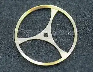

He estado viendo diferentes foros así como las páginas de empresas de relojería y todas coinciden con que el el Glucydur (volante en forma de aspa) , Nivariox 1 / enachron, y el incaboc, son comunes a la terminación TOP o Cronometre.
en cambio el atachoc / novodiac y el nivaflex de la terminación estandar o elaboré. y me encuentro con esta foto terminación cronometre que no tiene incaboc, ni glicydur.

me parece que si tiene incabloc que es esa pieza en forma de estrella dorada sobre el volante
Pues si es raro, parece un kif...lo queno sé es si es de mejor o peor calidad que un incablock
He entrado en la página de Incabloc y dice que el novodiac(etachoc) es para calibres económicos y creo que es este por la imagen el que utiliza, lo mismo puedo decir del glicydur (volante en forma de aspa) que no tiene y es una caracteristica de la termiancion TOP o Cronómetre, según tengo entendido.

El incaboc original (el bueno) es este, forma de lira, según su página:
[h=1]Shock absorbers[/h]
[h=2]THE DOUBLE-CONE SHOCK ABSORBER[/h]The enduring classic recognised by the Swiss watch industry for more than 80 years. Its exclusive design ensures the automatic recentering of the bushing and endstone while keeping the line of travel perpendicular to the axis of the balance staff. The pivots therefore come under no pressure. With only two contact points, the lyre-spring® maximises its active length
