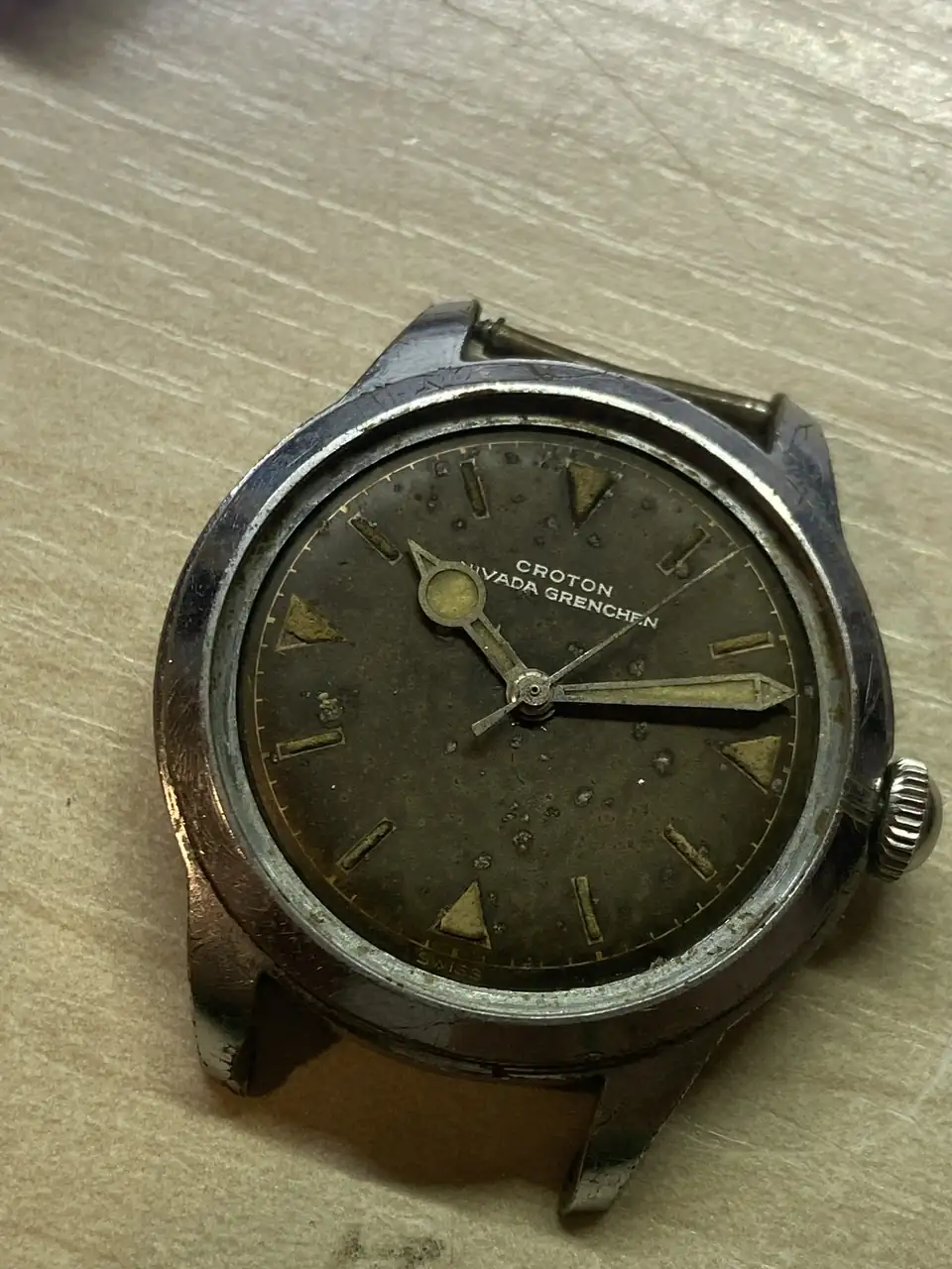

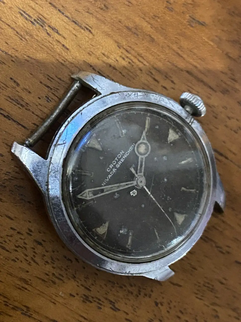

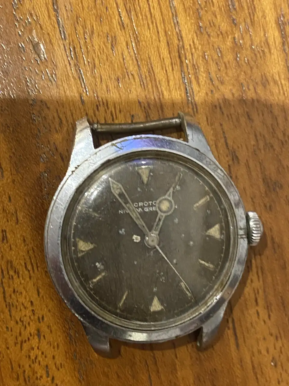

Pues después de casi siete semanas me ha llegado desde Estados Unidos este pequeño reloj. Me ha gustado que tiene las típicas manecillas de Nivada, como las del Antarctic y un dial bastante chulo aunque está claro que tiene desgaste.
Parece peor de lo que es y espero que puliendo el Plexi el resultado sea mucho mejor dependiendo de cómo igual intento Arreglar el lumen de las agujas ya que dispongo de algunos tonos de ese tipo.
Tampoco sé si este Real llevará radio o bien posterior a esa época ahora mismo no dispongo de un dosímetro…
Veremos a ver si es una gema en bruto o un trozo de carbón… Os iré contando
Reacciones: rabbitigle, Seamaster1980, yakokornecki y 7 más

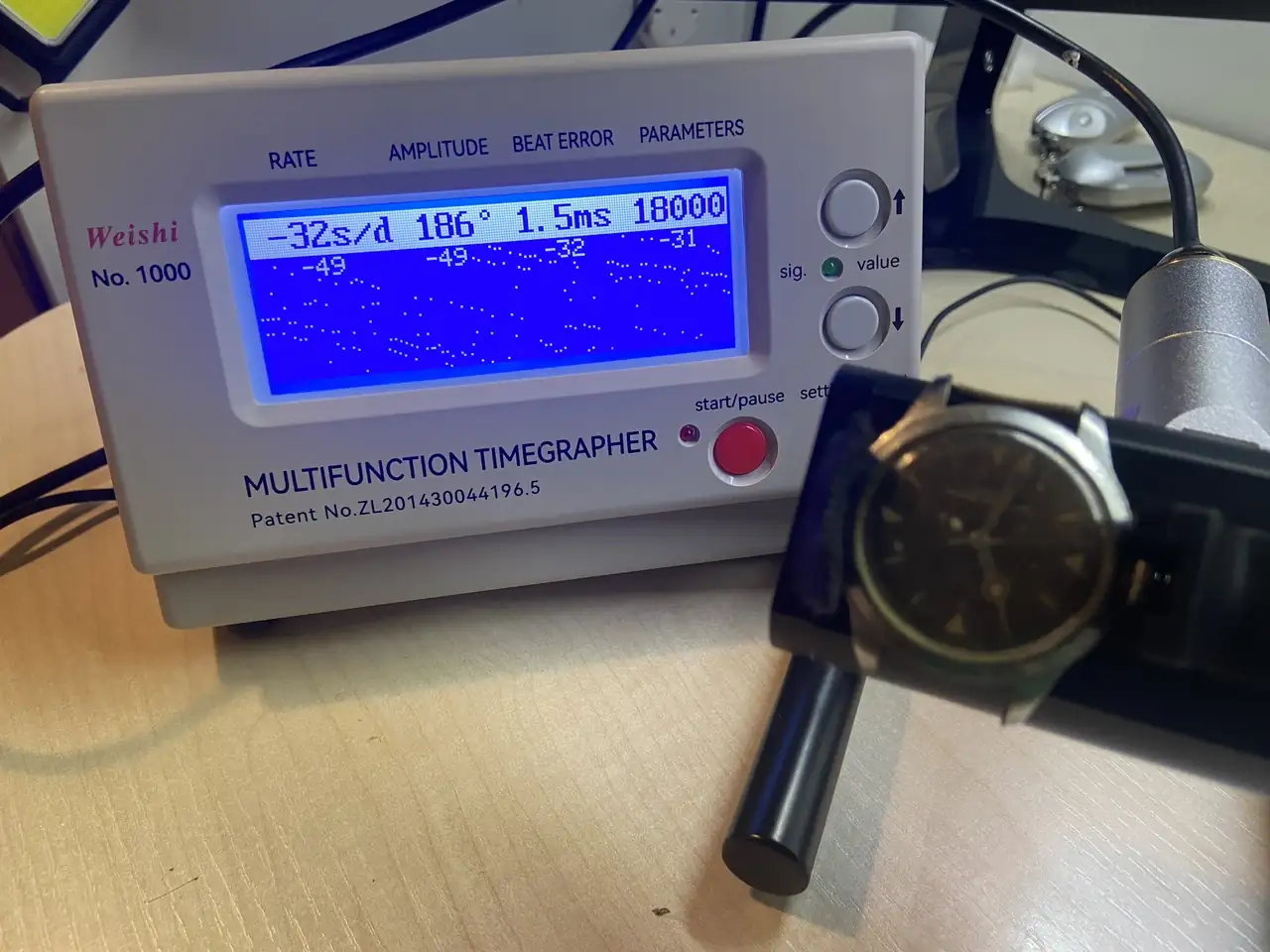

Bueno pues aqui esta el pobre. Tenemos la típica nube de puntos que indica que hace falta una revisión. Baja amplitud sobre todo.

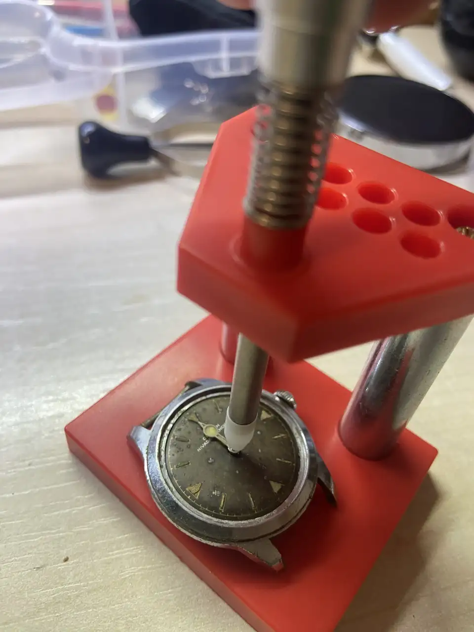

Ahora quitamos el plexi para ver en detalle el dial y las agujas. Suelo usar el típico truco de poner cinta de doble cara encima de la mesa y apoyar el cristal sobre ella y tirar levemente hacia arriba. Es un método que me ha funcionado siempre y que no pone en peligro la integridad del cristal.

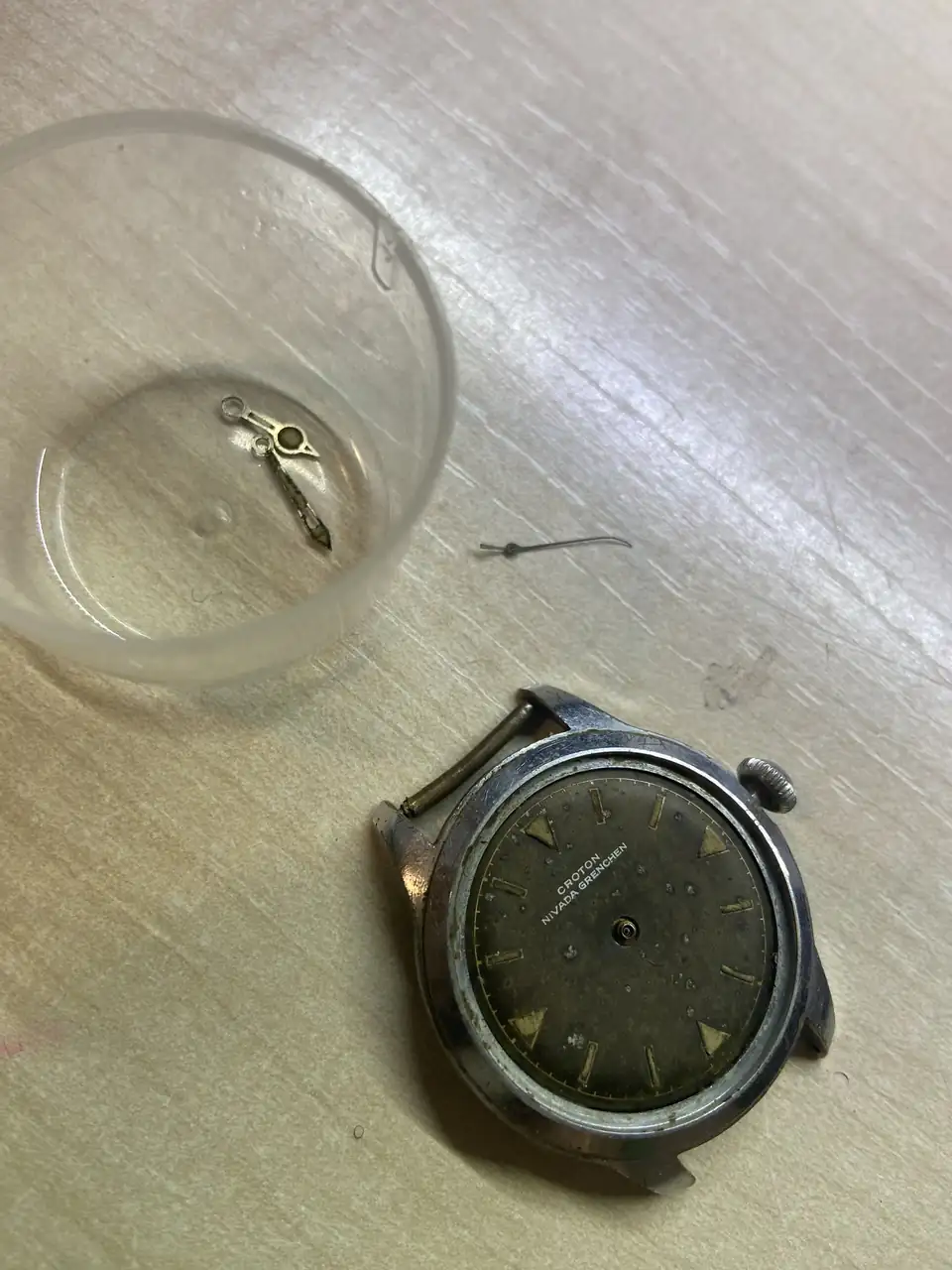

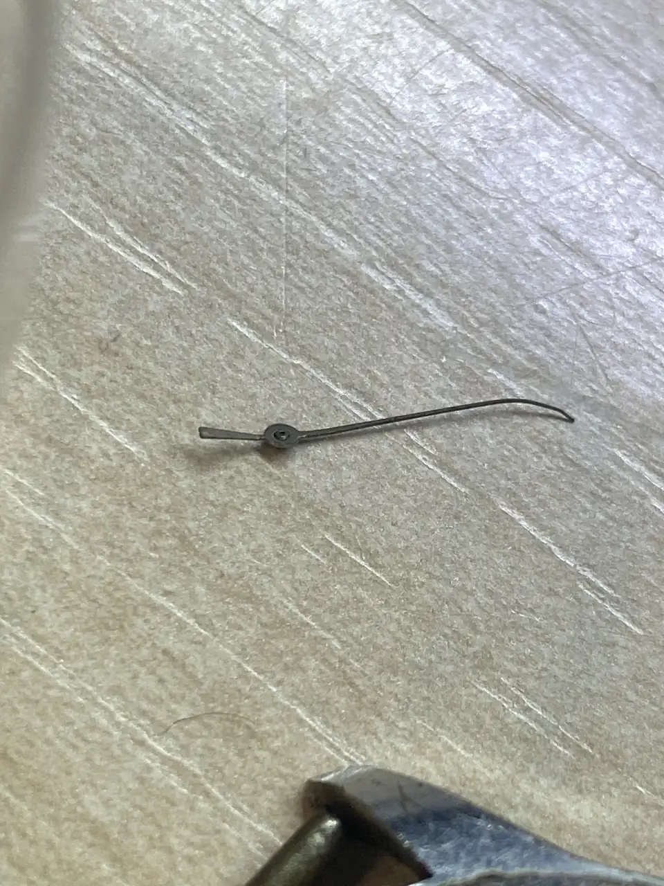

La aguja de segundero está muy doblado, vamos a intentar enderezarla

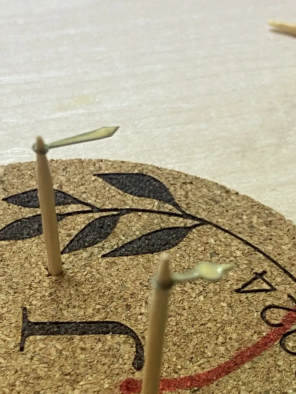

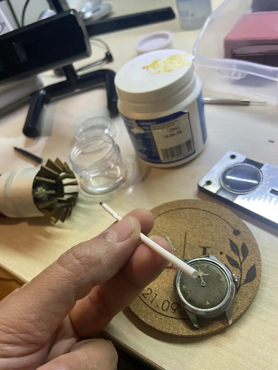

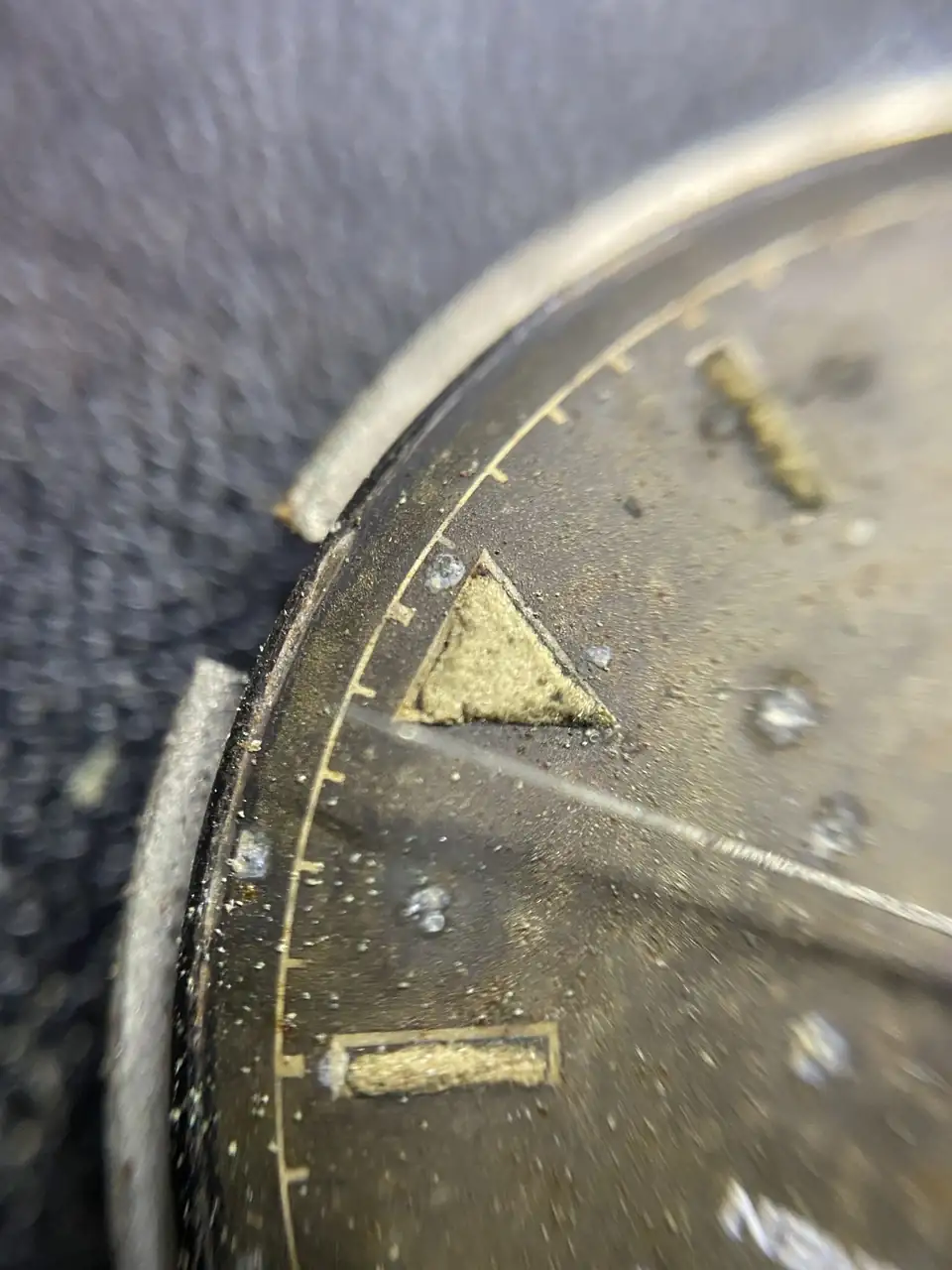

Ahora, por si las moscas vamos a hundir las agujas en alcohol isopropílico y con la ayuda de un palillo vamos a ir quitando el lumen antiguo
Ahora vamos a intentar igualar el lumen con el dial

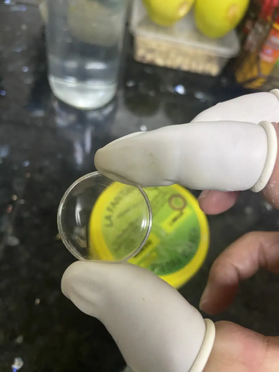

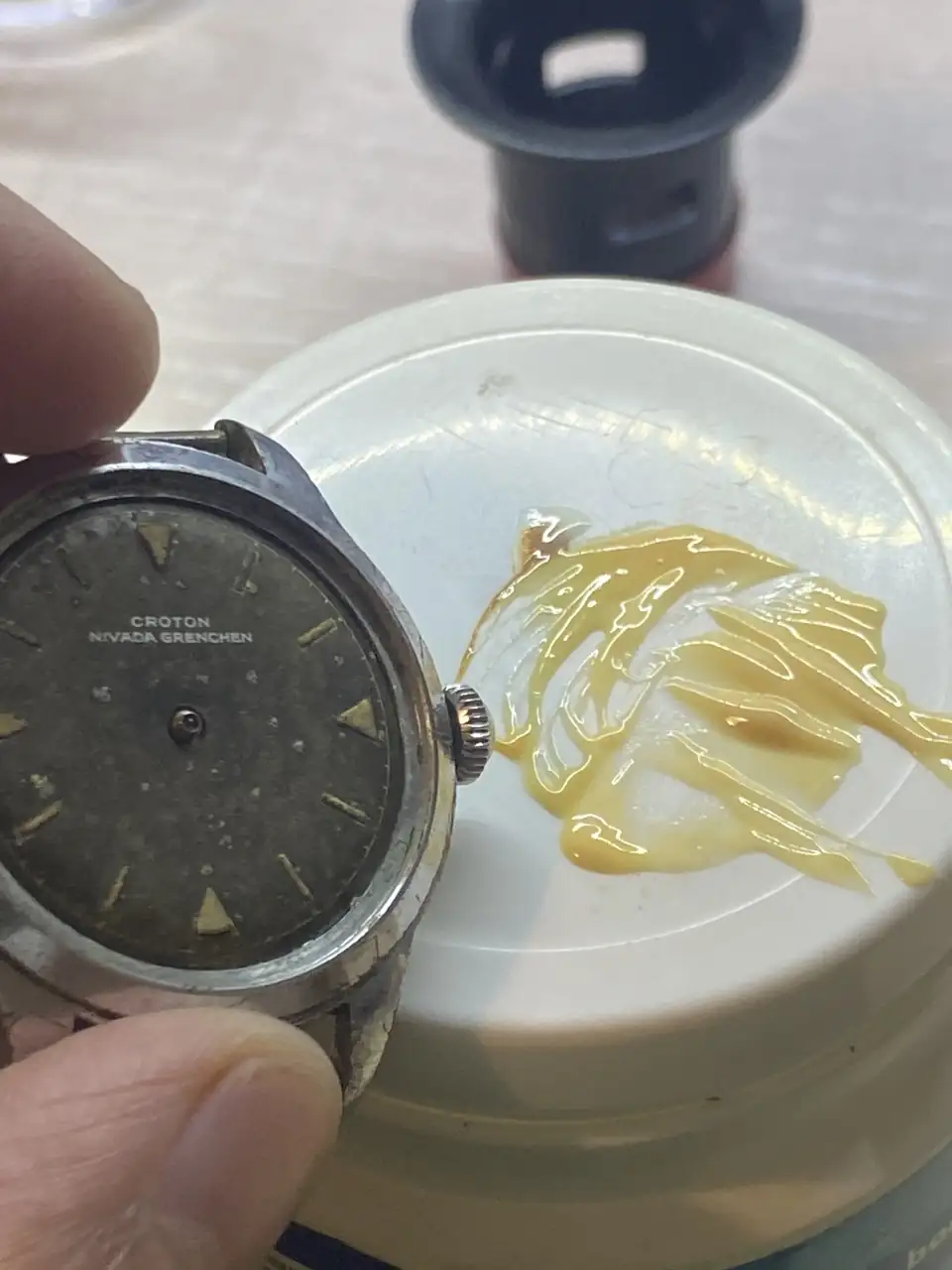

Mientras se secan las manecillas, vamos a por el Plexi, me gusta usar esta pasta muy popular en Francia para pulir y limpiar.
En menos de cinco minutos ya está
Ahora vamos a por las agujas. Si no tenéis este útil, podéis usar lámina de un bolígrafo finales con lo que se remato todo

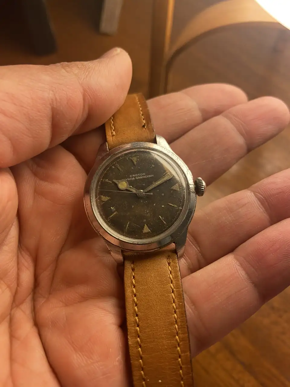

Parece que no ha quedado mal. Lo más complicado me ha sido ajustar que no rozará al segundero con ninguna de las otras agujas.
Más tarde habrá que hacerle un servicio no sé yo si me atrevere 😅

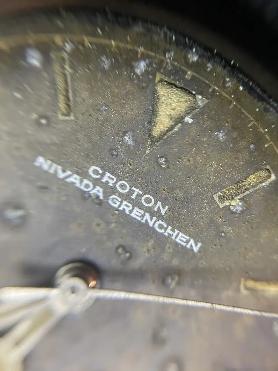

El dial tiene bastantes marcas algunas de ellas yo creo que se pueden quitar como son por ejemplo puntos blancos creo que son parte del lumen antiguo que se ha desprendido y se ha ido Acumulando o desperdigado a lo largo del dial.

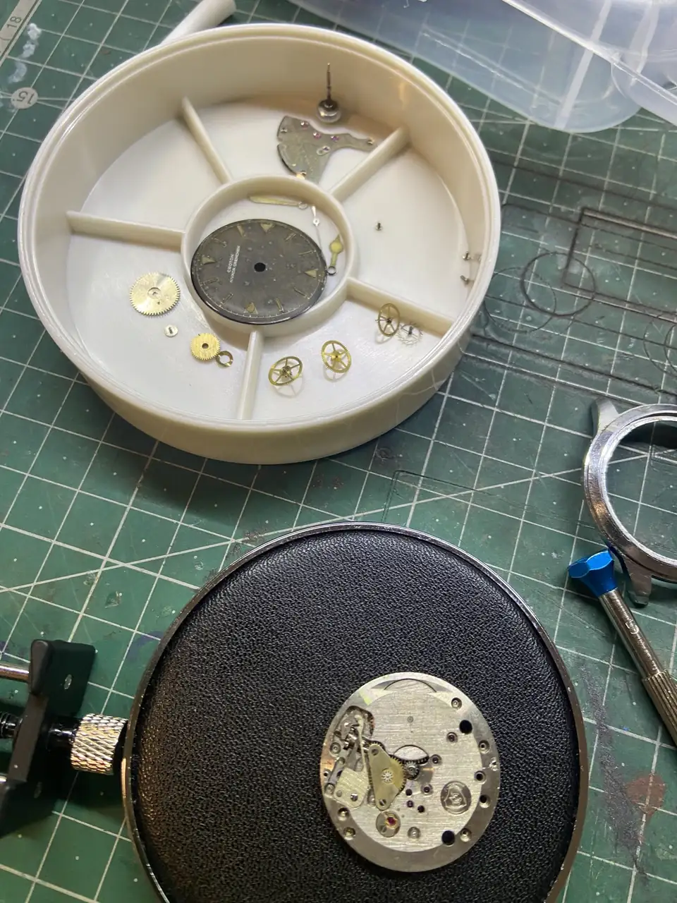

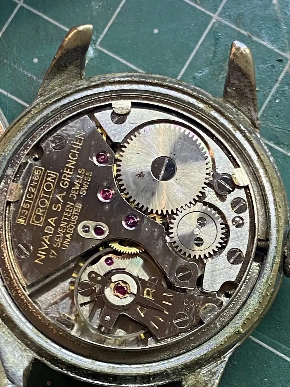

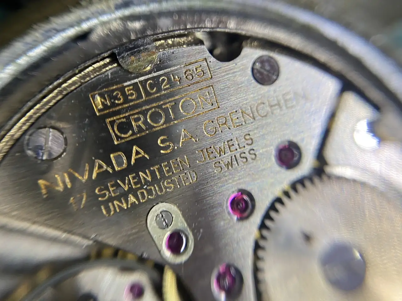

Aquí tenéis una muestra del movimiento, un movimiento manufactura nevada, N 35, que es igual al Phenix 350
Parece que se revisó por última vez en el 64

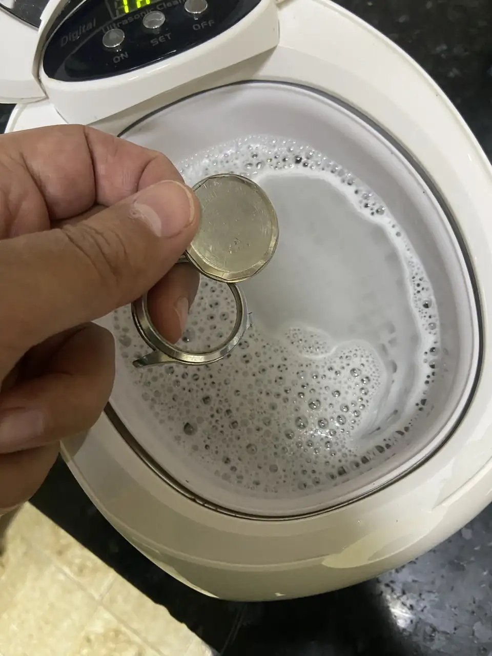

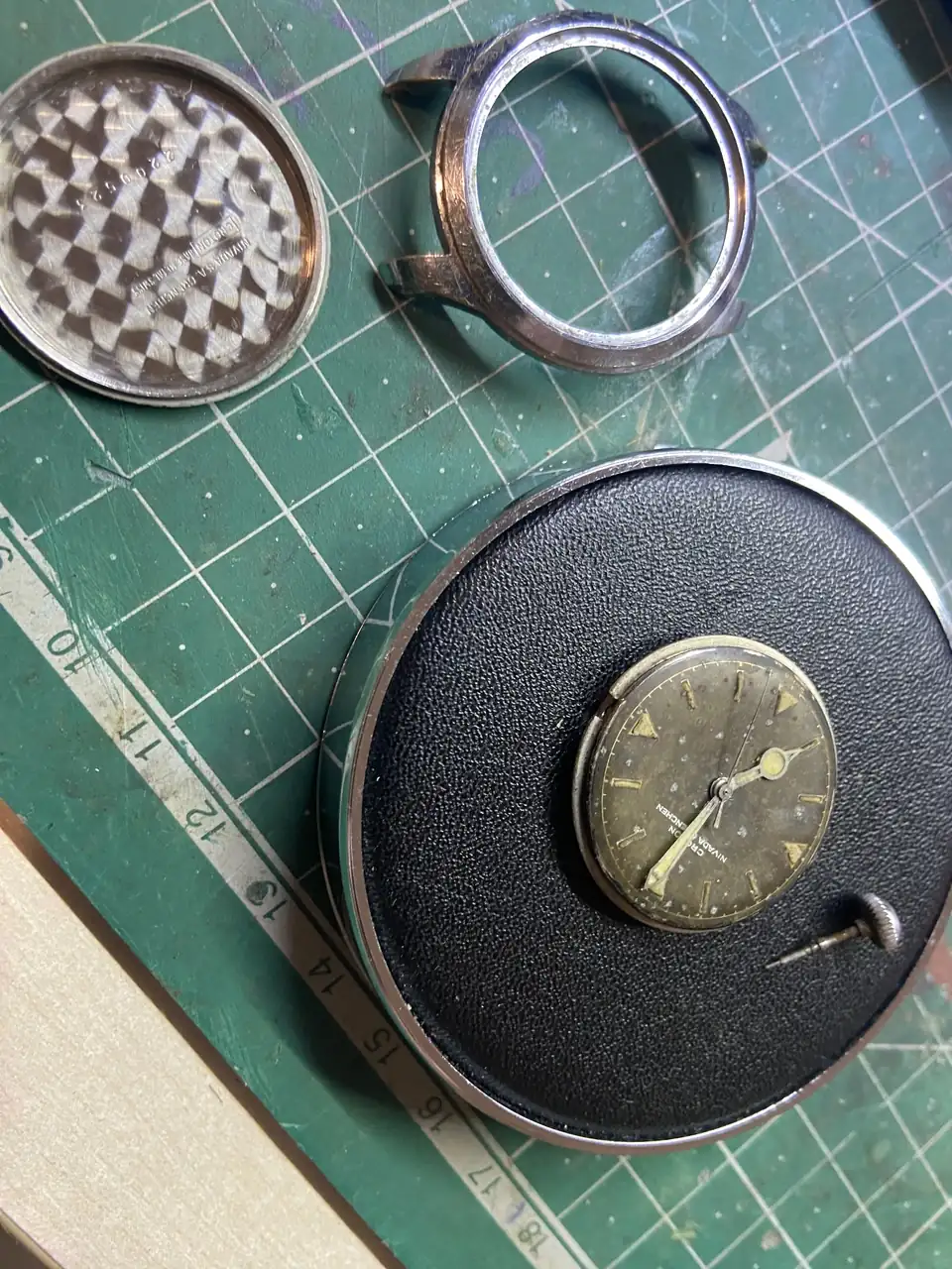

La caja también necesita un poco de atención vamos a ver qué se puede hacer.

Cómo es posible que la aguja cogiera esa forma tan curvilínea?

El lumen que mencionas tiene pinta de ser Radio, sé cauteloso. Bonita pieza.
Que hilo más bonito. Precioso reloj y aunque al principio me asusté cuando quitaste el lumen original, has conseguido dar con un color muy acertado para las manecillas :clap: La pintura me apuesto un sugus azul a que seguramente sea radio. Espero que hayas tenido cuidado con él, porque aunque inocuo, si se inhala o ingiere, sí puede tener consecuencias negativas.
Si si, con mascarilla guantes y para evitar dispersion todo sumergido cuando he retirado el de las agujas.

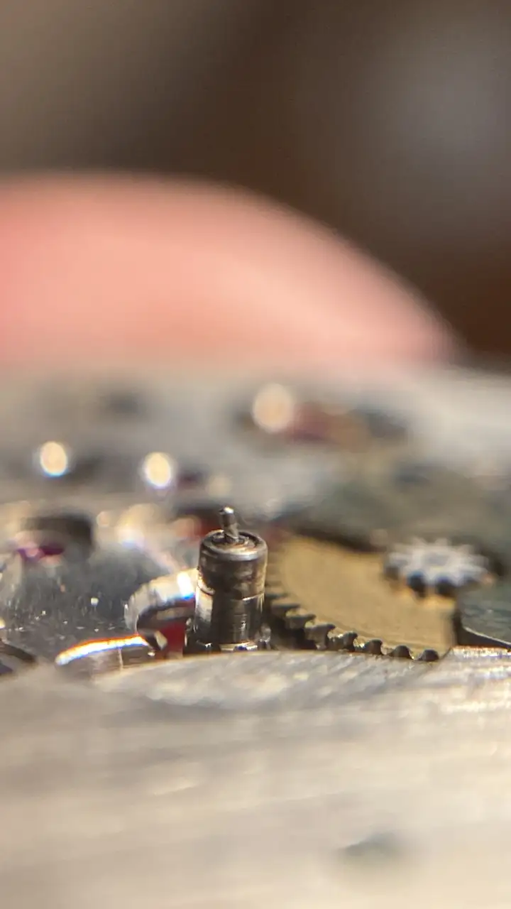

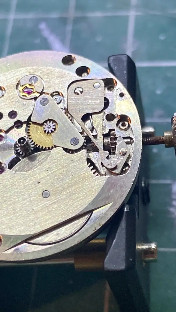

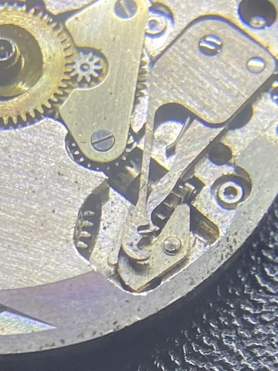

Bueno el tirete de la tija estaba descolocado y me ha tocado desmontar.
Aquí ya montado. (Gracias Angel por los consejos!)

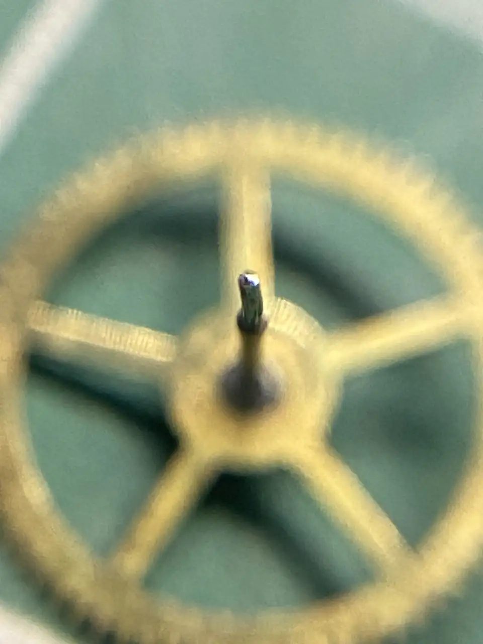

Y aprovechando que ya estaba asi he mirado a ver por qué se paraba.

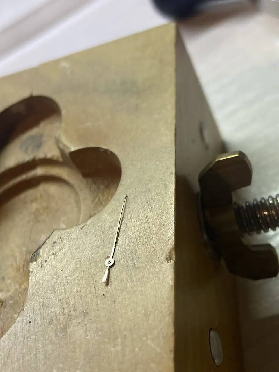

Pues parece que he llegado a un punto de no retorno. A ver si logro una forma de enderezar sin partir o estoy kaput
En cuanto a fornituras pues creo que no es un calibre muy popular o abundante: Phenix 350 / Nivada 35
