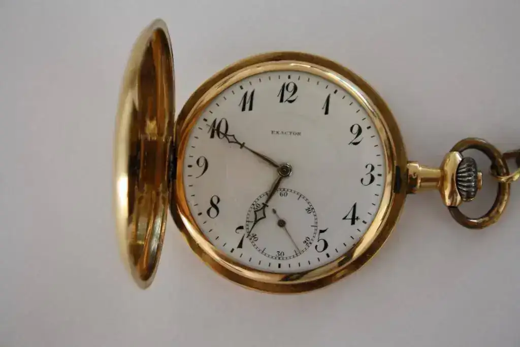

Os explico por mucho que busco por internet es difícil obtener información sobre este reloj de bolsillo, regalo de mi abuelo y en perfectas condiciones, me adelanto y os explico que me he leído las reglas del foro y no pregunto tasaciones, no me interesan, para mi tiene un valor sentimental incalculable ya que se trata de un regalo de mi abuelo que me dejó al morir.
Caracteristicas:
vamos allá:

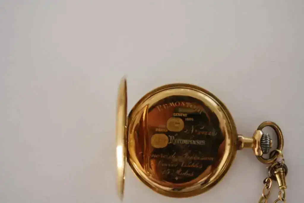

esfera de las agujas tiene escrito la palabra exactor por exactor só
18k oro
remontoir geneve n de serie....
recompenses ancre de precision levees visibles 15 rubis
adjunto fotos, si necesitáis mas, será un placer hacer foto del detalle que me pidáis.

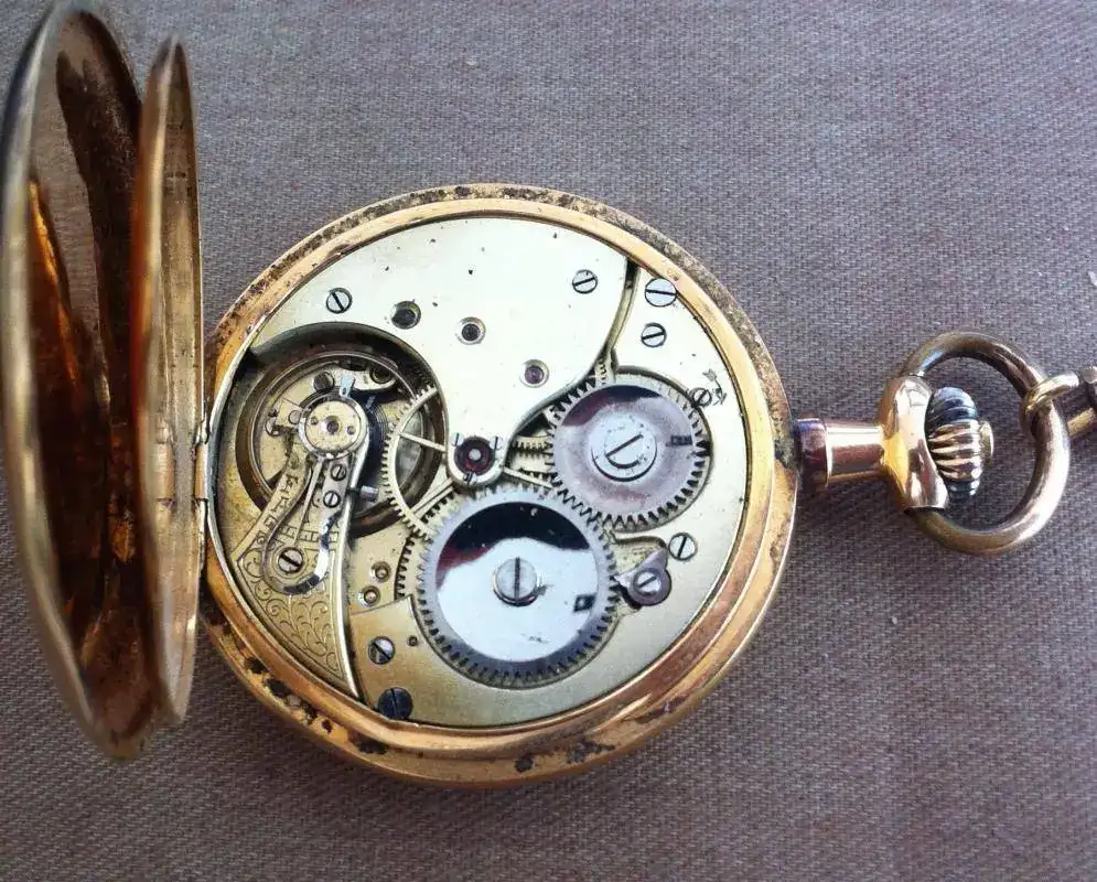

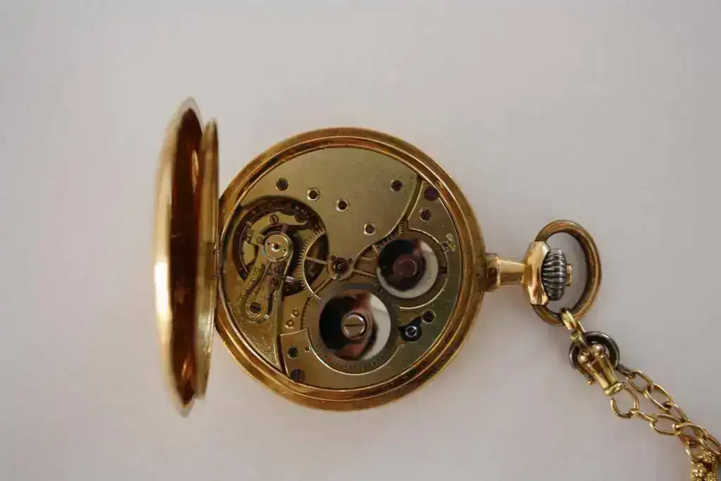

El reloj es bien bonito , no te puedo aportar información sobre la marca " Exactor " pues no la conozco , pero el movimiento es bastante bueno , con regulación de cuello de cisne y un buen rubí en la rueda de centro , tiene sin duda calidad suiza de principios del siglo XX.
hola,
Gracias por contestar, mirando por internet he visto que exactor lo relacionan con EXACTOR - Maurice BLUM La Chaux-de-Fonds
Sin duda, este es el tuyo:
ExactorKlein relojes y piezas, La Chaux-de-Fonds, Suiza, registrada el 31/03/1902
[TD="width: 220"][/TD]
[TD="width: 190"] Maurice Blum / Fabrique du Parc [/TD]
Genial, muchas gracias poco a poco sale a la luz un poco mas de información
No te sabría decir gran cosa. Me parece que puede ser de alrededor de 1910. Coincido con Tempus; A parte del oro tiene una buena máquina, que a poco bien que se haya tratado puede funcionar perfectamente a pesar del siglo que tiene a sus espaldas.
Creo que no estaría de más una visita al relojero para que le eche un vistazo y, si lo quieres usar, limpiarlo y aceitarlo.

La marca Maurice Blum Fabrique du parc (la chaux de fonts) aparece en 1893 registrando "TROTTEUSE" Y "DIVA" como marcas registradas, permaneciendo activa en 1899-1900-1902-1904-1905-1920 1923 Y 1925, No hay actividad desde entonces.

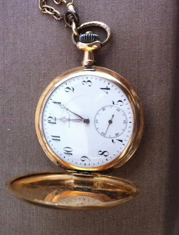

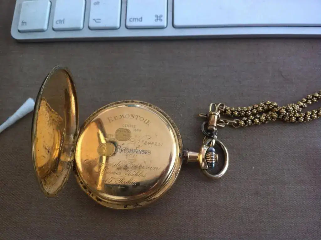

bueno ayer me entregaron el reloj de bolsillo engrasado y bien limpio, os pongo unas fotos y gracias a todos los que me habéis ayudado a poner un poco mas de información este precioso reloj de bolsillo
