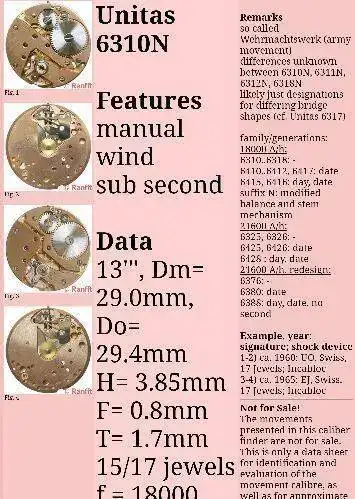

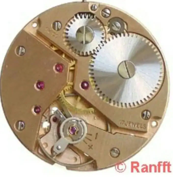

Exactamente es este modelo.

Las equivalencias las tienes en esa misma página de Ranfft donde hace referencia a otros movimientos de la misma familia sin datario, con datario, etc.

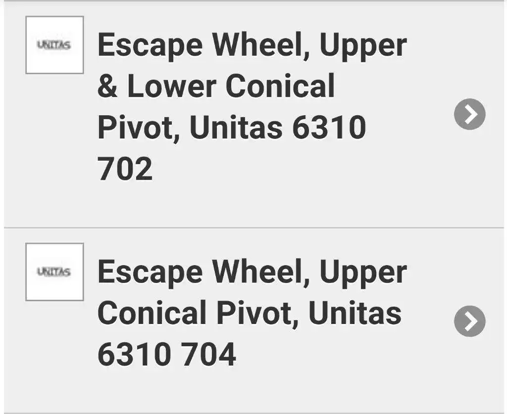

En Cousinsuk las tienes y a buen precio.
Tendrás que saber el modelo exacto.
El problema es que no tengo la ficha técnica ni tampoco la he encontrado por ningún lado, ni aquí en la chincheta de las fichas técnicas y me encuentro con tres referencias en Cousinsuk del mismo movimiento y aquí si que me pierdo.

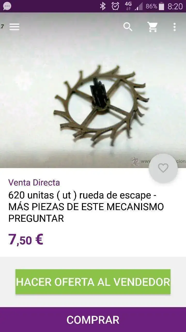

En Todocolección he encontrado estos dos repuestos pero no sé si serán compatibles.
Esta es similar pero no significa que sea igual.

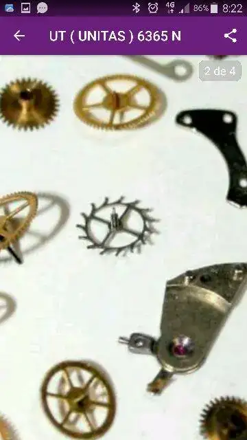

Este es un Unitas 6365 N pero no sé si valdría.

Ninguna de las ultimas va,
si te molestaras en verificar el UT 6365
verías que es una máquina mucho más chica, o sea nada que ver.
Por lo demás, deberías sacar una foto con detalle de tu rueda de escape
ya que hay por lo menos dos -y hasta tres- variantes
si comprás la que no es adecuada, de nada va a servir.

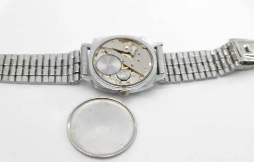

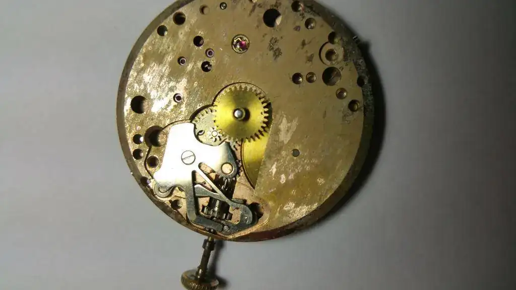

... hola. no tengo ni idea de calibres
ni cosas de esas. pero tenía por casa un
reloj viejo y lo abrí para mostrarte el que
tiene, sé que las posibilidades de que
valga son remotas pero por si acaso...

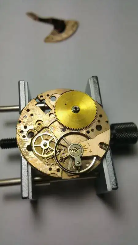

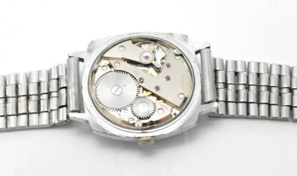

Buenos días Don Luís, antetodo gracias por el interés prestado.

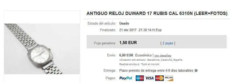

Decirle que acabo de ganar una subasta de un reloj Duward, que si en principio marca que no funciona, espero que sea del mis calibre y que su rueda de escape sea compatible.

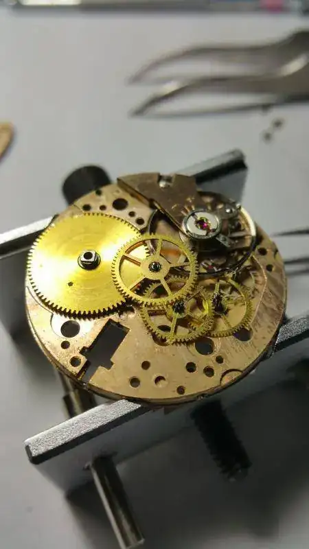

Modelo que poseo y que tiene la rueda de escape rota, siendo el único culpable yo, nunca me habia pasado con una rueda que se me doblara limpiandola y eso que uso un cepillo de cerdas muy suaves y nunca lo limpio enérgicamente, pero me paso y al intentar enderezarla ya sabrá el trágico final.
Deseoso de comprarme una máquina de ultrasonidos, pero todo tiene su momento en este vida y este mes no puede ser.
También decirle que confundí el modelo de unitas, voy un poco liado con varios relojes.

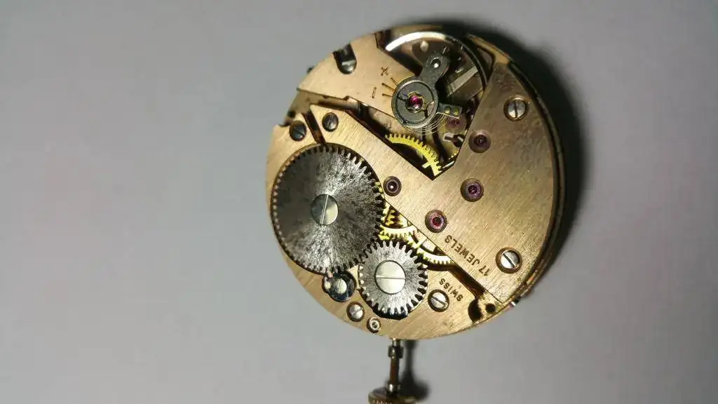

Adjunto fotos del reloj en cuestión.

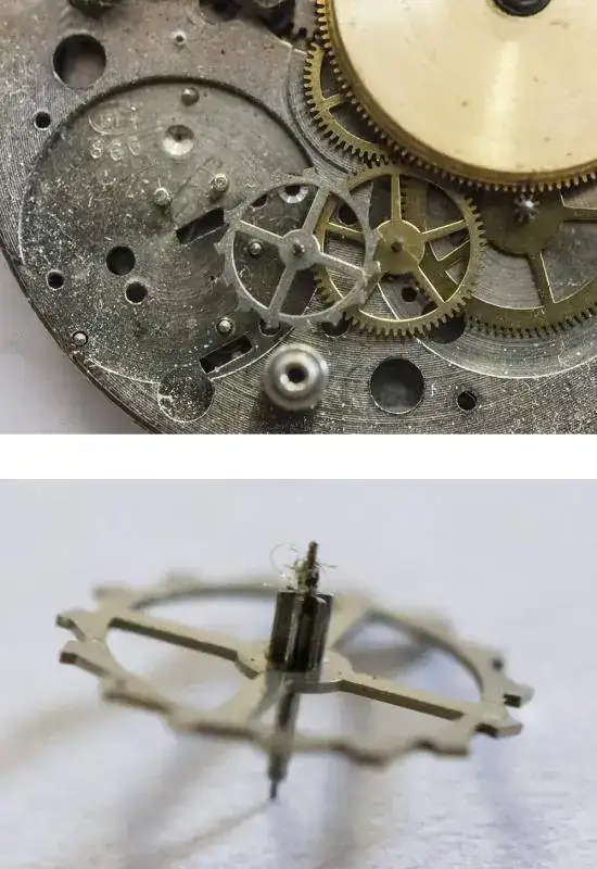

El eje en cuestión.
¿ Se podría cambiar la rueda solo por otra manteniendo su eje dado que los pivotes están bien?
Una vez rota intente sacar la rueda e intentar acoplarle otra pero me fue imposible.
Reloj adquirido en Ebay ayer mismo, espero que sea igual o por lo menos que le valga la dichosa rueda, ustedes a simple vista espero que puedan decirmelo, el reloj no funciona.
Si necesitara alguna foto más, digamelo y encantado se las proporcionaré.
Muchísimas gracias por el interés prestado.

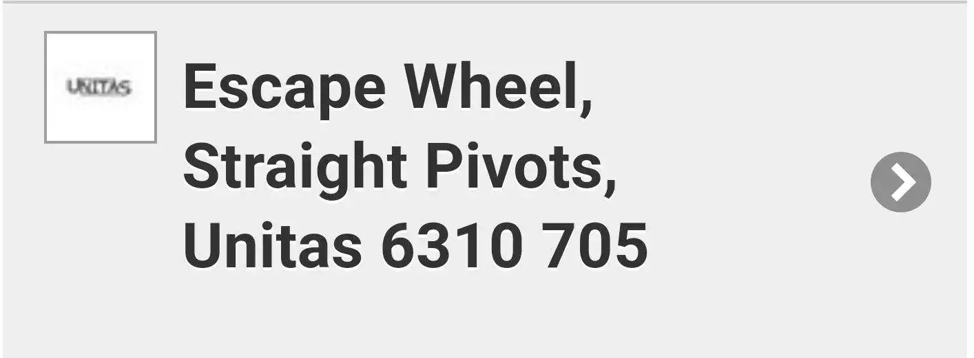

Buen día tomy; gracias por las fotos!!!
Aquí le coloco todas las equivalencias de la rueda de escape de todos las máquinas que tengan estos calibre Unitas (UT) y son las misma que el suyo con el calibre UT 6310N - así los amigos revisarán sí tienen estos calibres???
Para comenzar - le diré - que el número de pieza es 705 = rueda de escape SIN CONTRA PIEDRA!!!
La base de esta pieza es el...
UT 6310 y sus equivalentes son - 6310N - 6311 y 6312N - 6320 - SIN CONTRA PIEDRA!!!
también le sirve los calibres (sin contra piedra) UT 6410 - 6410N - 6411 y 6411N - 6412 y 6412N - 6415 y 6415N - 6425 y 6425N y su flia. 6425/26/27 y 28.
Estoy seguro que los amigos del foro tendrán estas máquinas UT. Recuerden que deben ser sin contra piedra en los 2 lados!
Un saludo y suerte. Luis desde Argentina
