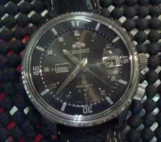

hola amigos espero poder encontrar un poco de ayuda de su parte, yo tengo un reloj ORIENT KING DIVER 21 jewels automatico, se detubo puesto que en las noches me retiro mis relojes para poder dormir el dia de hoy observe que estaba detenido lo agite como suelo hacerlo para que se ponga a funcionar, pero esta vez escuche una pieza suelta, quite la tapa y observe que el contrapeso ya estaba suelto, pero el reloj aun funciona no se ah detenido ya tiene como 8 horas funcionando, existe algun problema al no tener el contrapeso?​
el contrapeso como dices es la masa oscilante , si no la llevas puesta el reloj no va a coger carga y por lo tanto se va a parar , llevale a un relojero a que te la ponga , te la pondra en un momento , es una averia muy simple y rapida de solucionar
te agradesco amigo, en cuanto tenga un poco de tiempo lo llevare al relojero :ok::

hola amigo asi es, hoy por la noche me lo quite y ya amanecio detenido, pero el dia de ayer que le quite el contrapeso todo el dia me funciono sin ningun problema, lo mas seguro es que lo llevare al relojero :ok::
