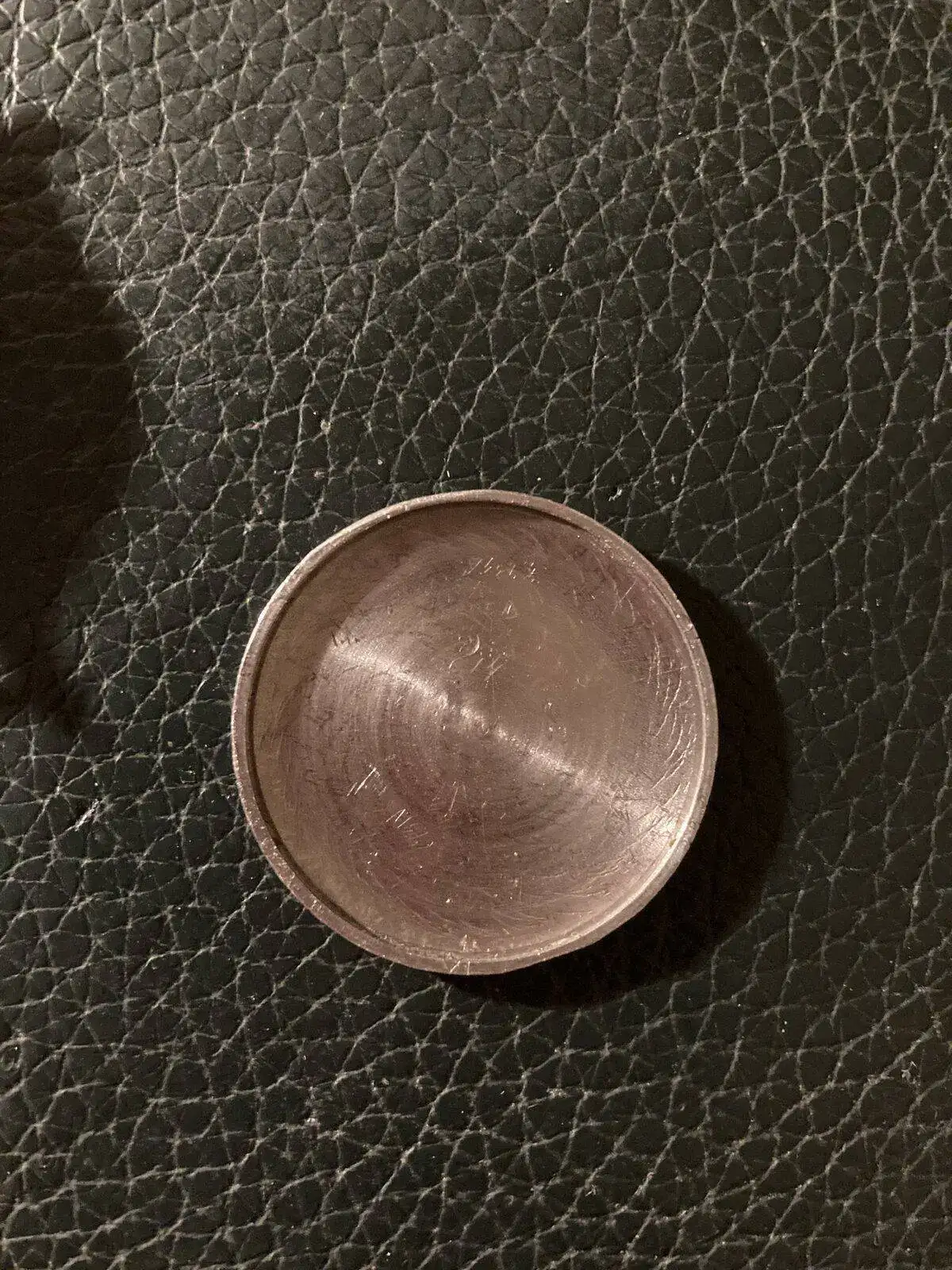

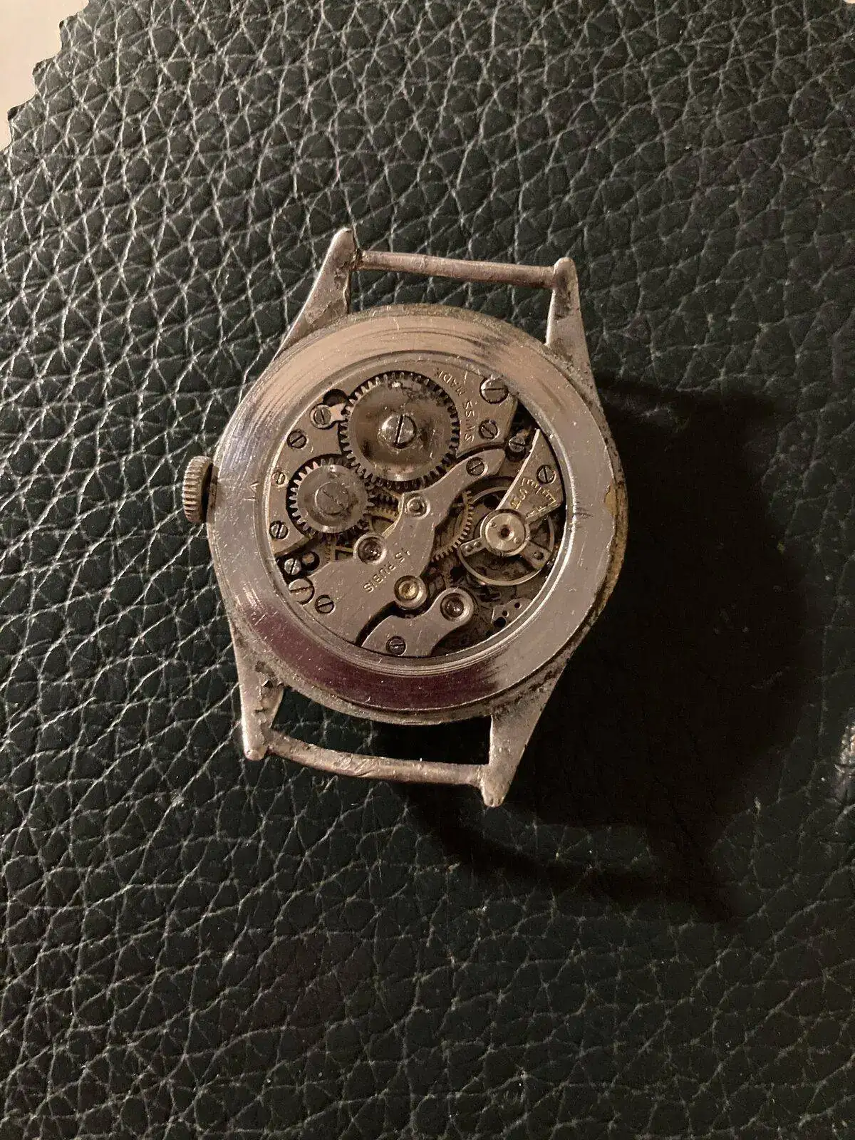

Buenas equipo.
Hoy, con otro compañero del foro, me ha surgido una duda con un Cyma que tengo en venta, (no quiero poner foto del reloj porque está en el Fcv).
El reloj es muy antiguo, tiene asas fijas, y tanto maquinaria como tapa por dentro no están firmadas.
La maquinaria y la tapa interior son así:
La duda es la siguiente, ¿existen Cymas con la maquinaria y la tapa sin firmar, o absolutamente todos los modelos de la marca, ya desde sus inicios, salieron con ambas partes firmadas?
¡¡Muchas gracias!!
Es evidente compañero, que tu reloj no es un Cyma. Los movimientos de Cyma, hasta el consorcio de Synchron, siempre han sido de manufactura propia, y el tuyo no es Cyma. A mí me parece que es un FHF. Alguien en algún momento decidió marcar caprichosamente la esfera con Cyma.

Te lo confirmo, tu calibre es un FHF 30, nada que ver con Cyma.
Reacciones: Goldoff, stepona555, REusuario y 5 más
Pues infinitas gracias por la contestación tan rápidas.
Resueltas las dudas voy a marcar el anuncio como retirado y me guardo el reloj de recuerdo o se lo regalaré a mi hermano, que sé que le hace gracia.
