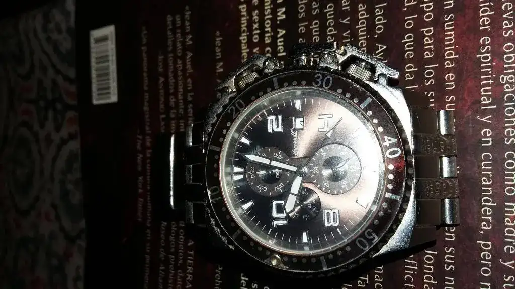

No creo que lleve una máquina muy complicada pero la única forma de saberlo es que pongas una foto.
¿Qué problema tiene exactamente?
Al girar la corona para ponerlo en hora, se atasca y no pasa de las "10"
Puede haber alguna rueda con dientes rotos lo que significa buscar repuesto y desmontar la parte delantera. Si es una máquina económica tipo Miyota quizás sea mejor cambiarla entera.

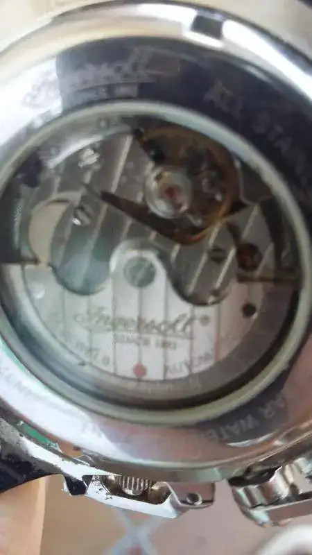

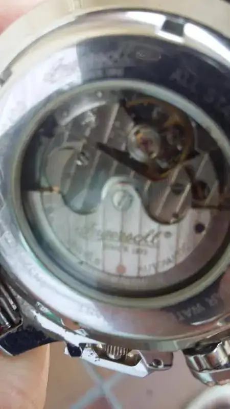

Si tiene trasera vista pon una foto donde se vea bien porque Ingersoll utiliza máquinas, Seiko, Miyota, Seagull, etc.
Sí, tiene trasera vista. No lo tengo ahora, por la tarde lo mando sin falta.
Gracias.
Es una máquina Miyota o su clon chino DG 2813 y familia.
Esos movimientos triple date so abundantes porque imitan estéticamente a un crono pero es difícil encontrar piezas compatibles.
Puedes probar en ofrei.com pero valora el coste total en relación a lo que te costó el reloj y el aprecio que le tengas.
