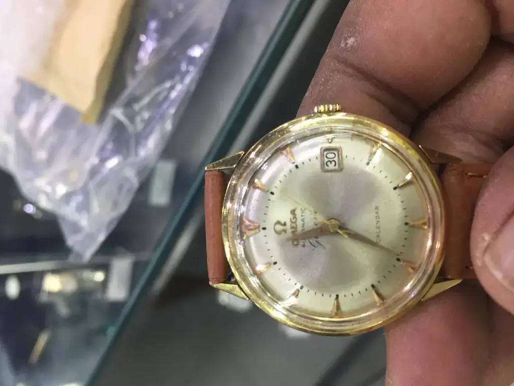

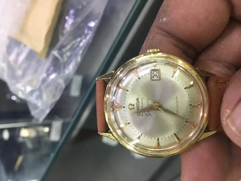

Hola estaría interesado en que me verificaran la autenticidad de este reloj que acabo de ver no dispongo de fotos del movimiento ya que se trata de una tienda la cual no me abren la tapa adjunto fotos
Muchas gracias Saludos

Lo mejor que puede hacer es dirigirse a un taller de relojería de su entorno y solicitar que lo autentifique el profesional.
Es lo más correcto.

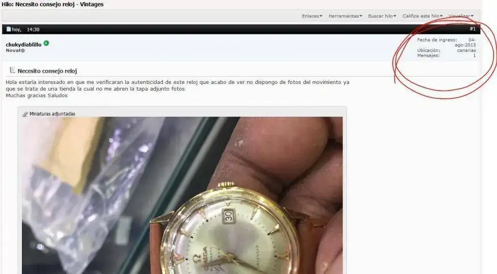

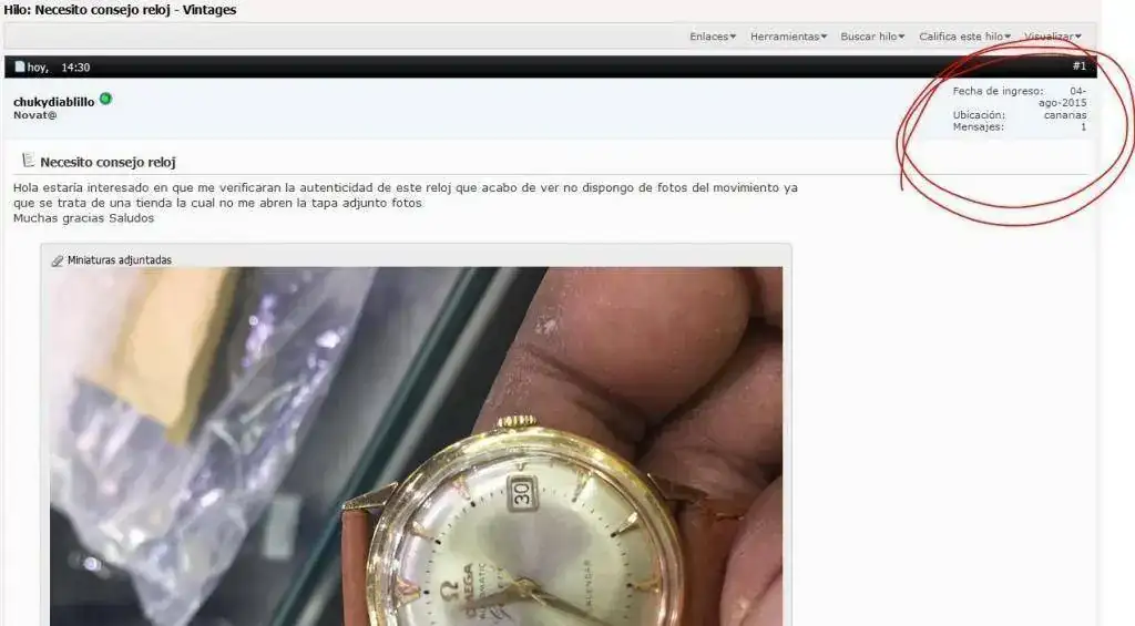

Por otro lado con relación a los administradores del foro, veo extraña la fecha de ingreso de este forero con 1 solo mensaje y fecha de ingreso de 4 de agosto de 2015
???? a que se debe

Respecto al reloj, resulta siempre delicado valorar a través de foto, y más aún a través de borrofoto :-P, pero como es lo que nos aportas, a partir de ahí te digo que apostaría por una esfera repintada; normalmente estos modelos llevan haircross y el Geneve colocado en la mitad inferior, aunque no tengo la certeza de que siempre sea así.
Además de lo que te dice Abde, se ve (al menos en la foto) que las marcas de los minutos no coinciden con los indices...
Independientemente de que sea original o restaurado, comprar un reloj sin ver su movimiento es muy, muy, arriesgado. Lo más importante está dentro y si eso no te lo dejan ver .....
Yo pasaría, que hay otras muchas, y seguro mejores, ofertas si no hoy mañana.

Si no compras ese reloj no aumentará tu afición pero tampoco tu aflicción. Aparte de lo que te han dicho, yo alguna cosa más extraña, el acabado de la esfera, hasta las letras de Omega parecen colocadas de forma extraña e incluso veo ese color doradísimo un poco raruno en un Omega.
También te digo una cosa, los Cash Converters que tan mala fama tienen, tienen una cosa muy buena y es que te dan doce meses de garantía y que si hay algo que no está como tiene que estar te devuelven el dinero. Al menos yo recuerdo comprar un "Vulcain" sin ver el movimiento y al final resultó ser cualquier vulgar ebauche. Se lo dije a la tienda y me devolvieron la pasta sin problemas.
Yo lo veo todo raro de arriba a abajo, acabo antes diciendo lo que NO encuentro raro: nada.

Este reloj es un reloj de oro cuyo dial está muy mal restaurado, otro detalle a tener en cuenta , a falta de abrirlo , la caja aunque sea de oro tampoco parece original ., siempre en mi opinión personal, yo lo dejaria pasar.
