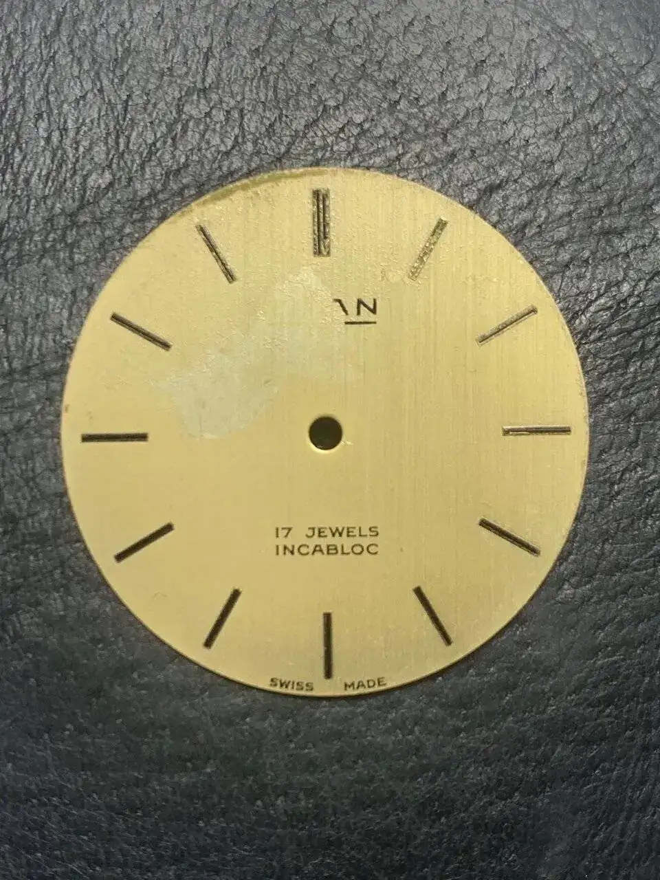

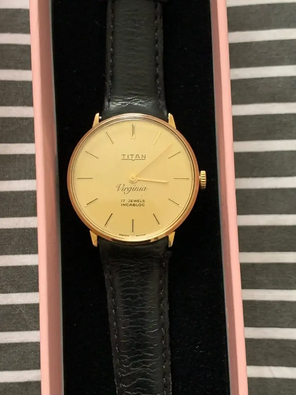

Buenos días,
Les cuento... limpiando un reloj de mi hermana mayor, un Titan normalito de cuerda pero que ella le tiene mucho cariño, limpiando la esfera me he llevado parte de la laca y logo, lo hice con cuidado, pero nada. Limpié también un Certina de mi cuñado igual y está perfecto. Pero bueno, ya aprendí a la fuerza lo que dicen ustedes, que el dial hay que tocarlo lo mínimo. También se han ido unas rayitas negras que hay sobre los marcadores.
El caso es que necesito que alguien que sepa hacer las calcas al agua me haga unas para poder arreglarlo. Por supuesto le pagaría el trabajo.
Espero que alguien pueda ayudarme.
Muchas gracias.

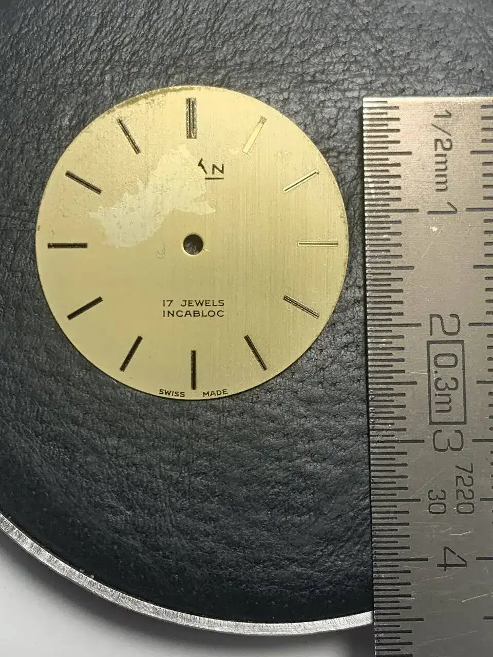

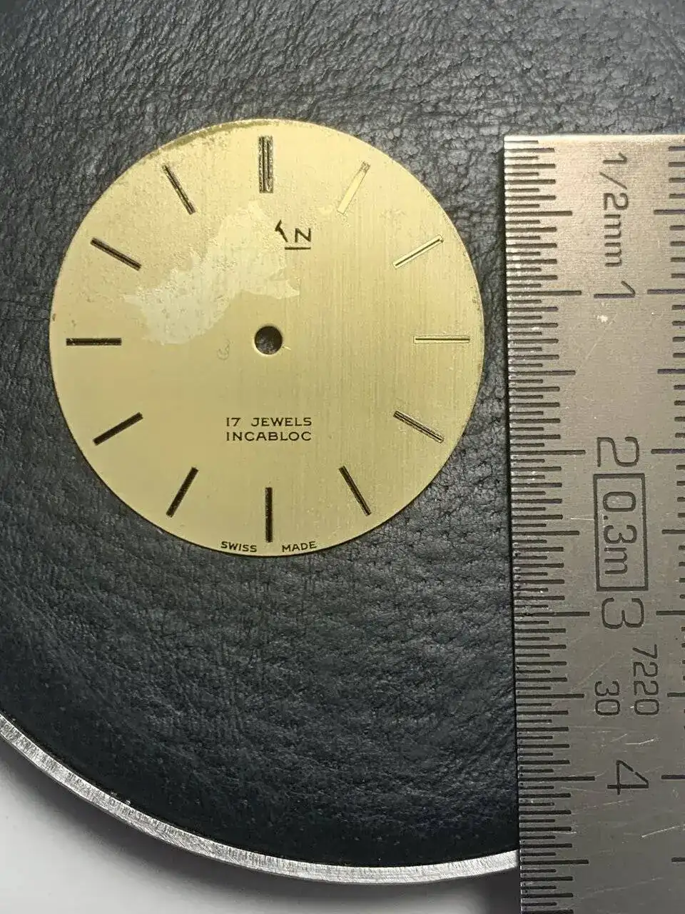

Empecemos por poner una foto más nítida 😜 y el diámetro del dial.
Según tu perfil, estás en Madrid, ¿no?
Gracias. Si, madrid centro. Son 27mm. El logo es el de Titan con una raya debajo que hace una V.

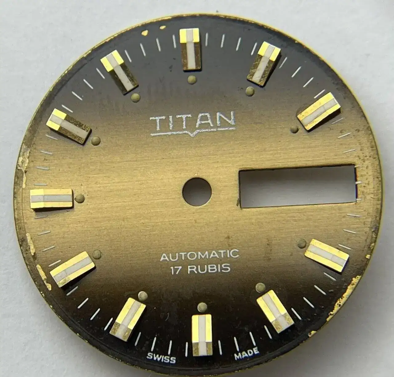

Este es el logo.
Ver el archivos adjunto 2760099 Ver el archivos adjunto 2760102
Ver el archivos adjunto 2760109 Este es el logo.

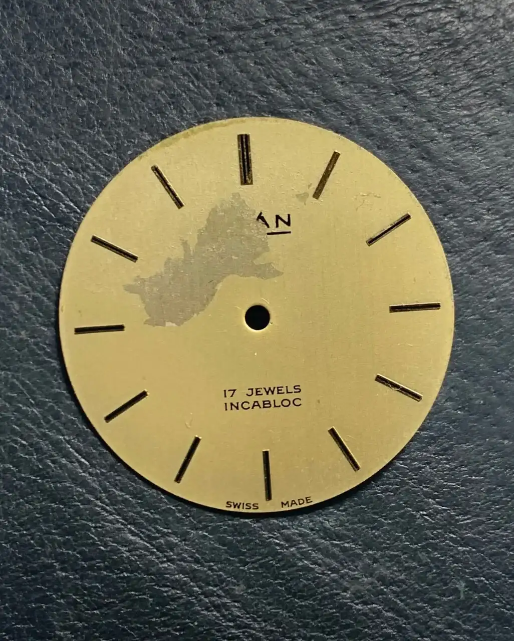

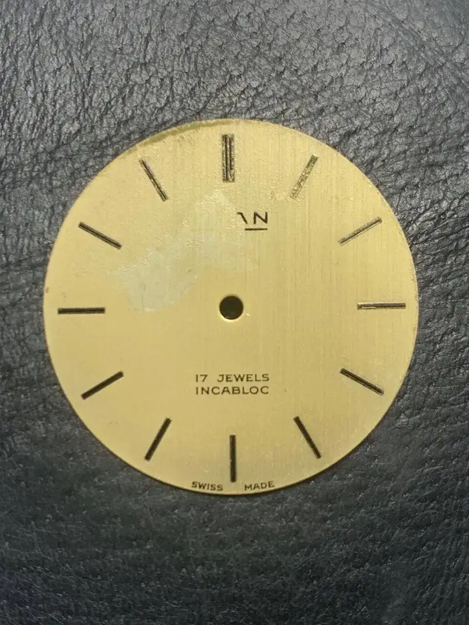

Por fin terminado! Me ha costado disimular lo más posible el borde de la calca (leer mucho foro de modelismo), pero estoy contento con el resultado.
Gracias por toda la ayuda recibida Monsignore.
PD. Tuve que hacer el logo de nuevo, lo hice mas "finito" tipo el vintage. Lo tengo por si lo necesitáis, pero no se subirlo al foro al ser .ai y .eps . Si lo necesitáis me lo pedís.
Reacciones: DrSlump, CarburoMaster, 6aly y 1 persona más
Genial trabajo! Enhorabuena
